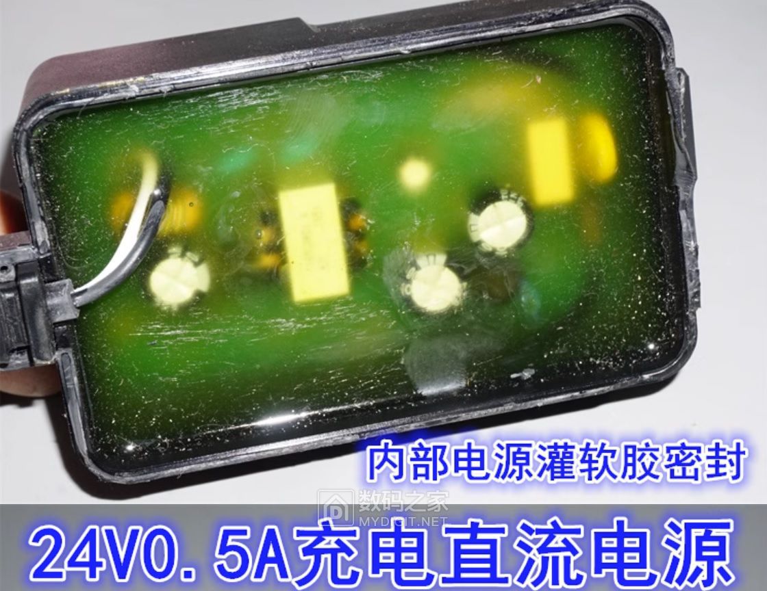

还是第一次见这种灌满软胶的电源造配器。
  准备拿来DIY,把一台报废的落地风扇改装成24V直流变频风扇。

发表于 2023-7-27 18:55:04 | 显示全部楼层
灌胶主要还是移动过程中避免元器件的震动松动,散热的话肯定会影响一点的

发表于 2023-7-27 19:42:09 | 显示全部楼层
不会影响散热的!

发表于 2023-7-27 21:03:40 来自手机浏览器 | 显示全部楼层
灌胶的原因就是小功率发热小,你带风扇,最少2.5A起步吧,预留启动电流余量的话,4A最好
