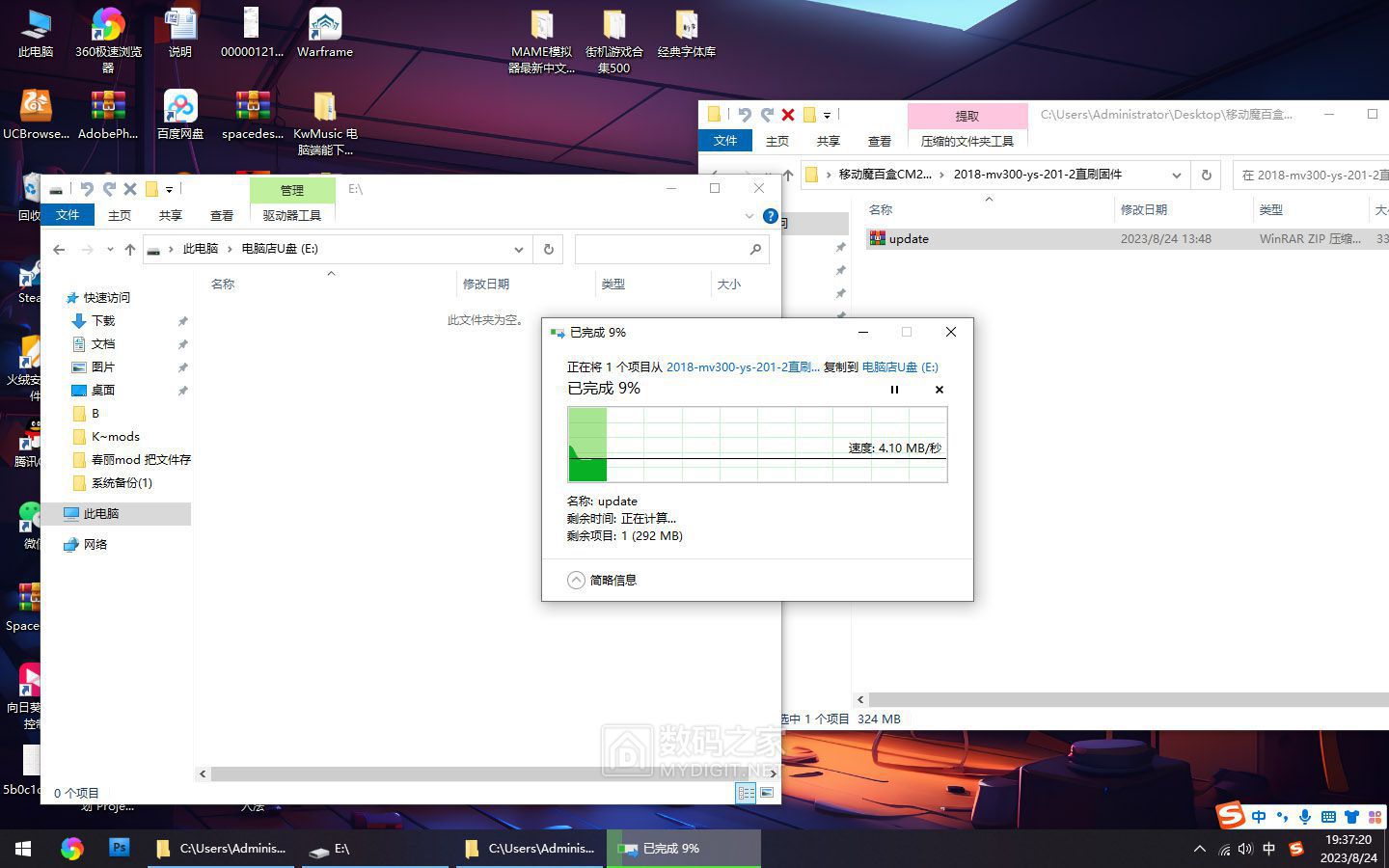

用电脑装机U盘,不识别,里面的文件太多,盘符也多。
换个了8G的,格成FAT32,将固件拷进去,用棉棒按住复位键,开机。
一切顺利,系统正在升级。

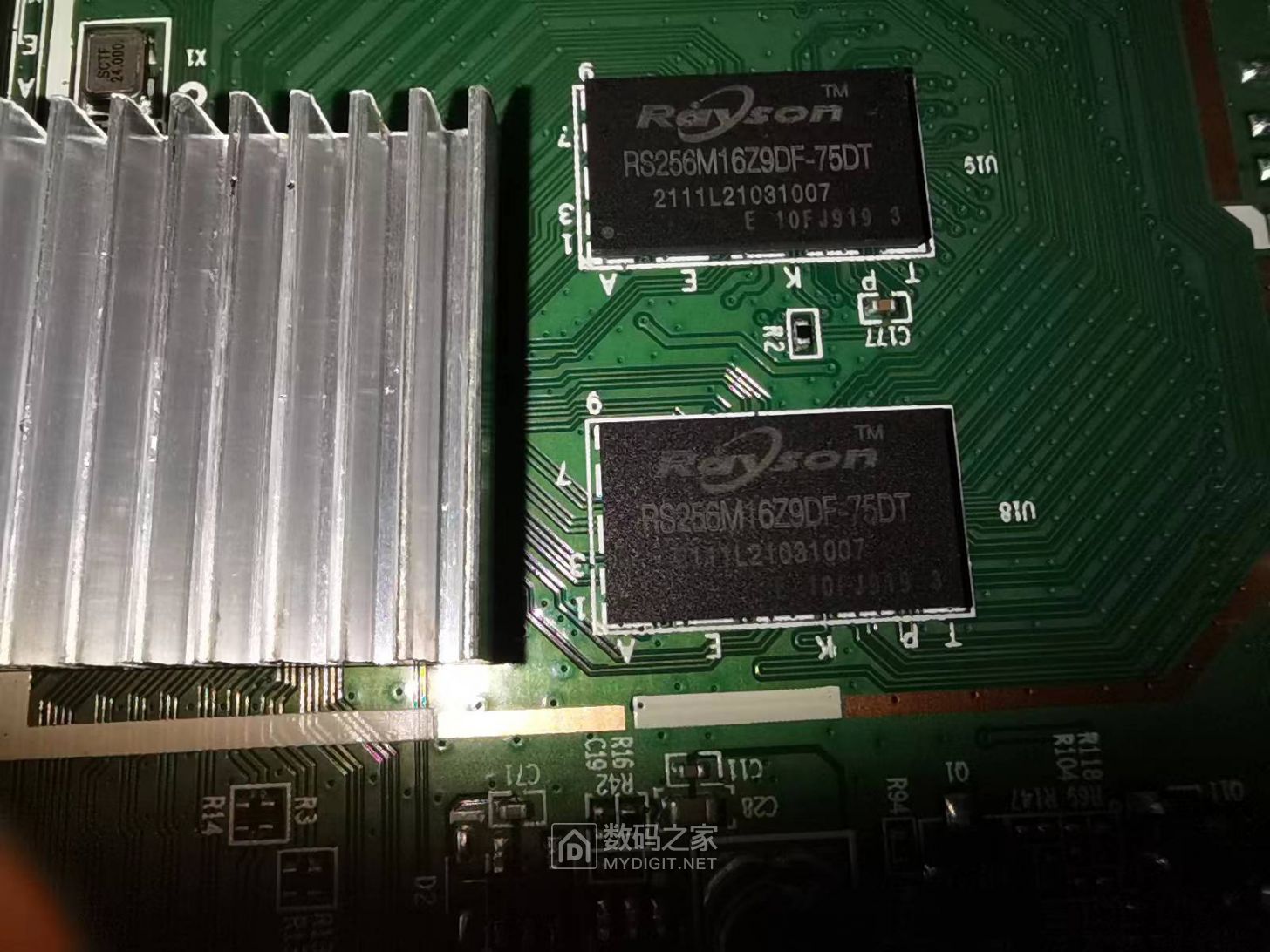

拆机。。。看看你到底是什么鬼。
看了半天没找到芯片型号,
这个CPU在铝片下方,用胶粘的,非常牢固
用热风枪加热,也没取下来,
不敢太热怕把芯片掰下来就槽蛋了,不会安装。
继续上网找解决办法,找到了一个救砖包,强刷一下试试。
这里强刷时需要用镊子短接这个C77

那个WiFi芯片是紫光的   要么换WiFi模块    要么能刷回原机的     就是没有原机的WiFi模块驱动了
