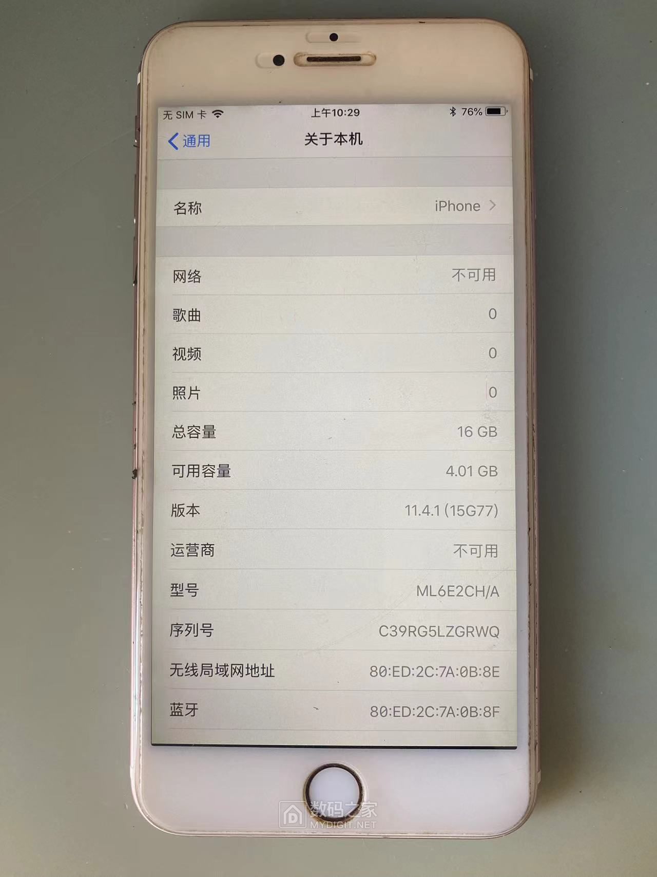

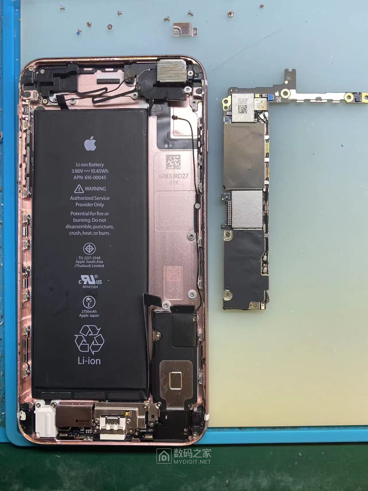

广安老家镇上米粉店美女老板娘的苹果6SP 16G,容量太小了,想扩到最大容量,暑假带回广东家里开干!

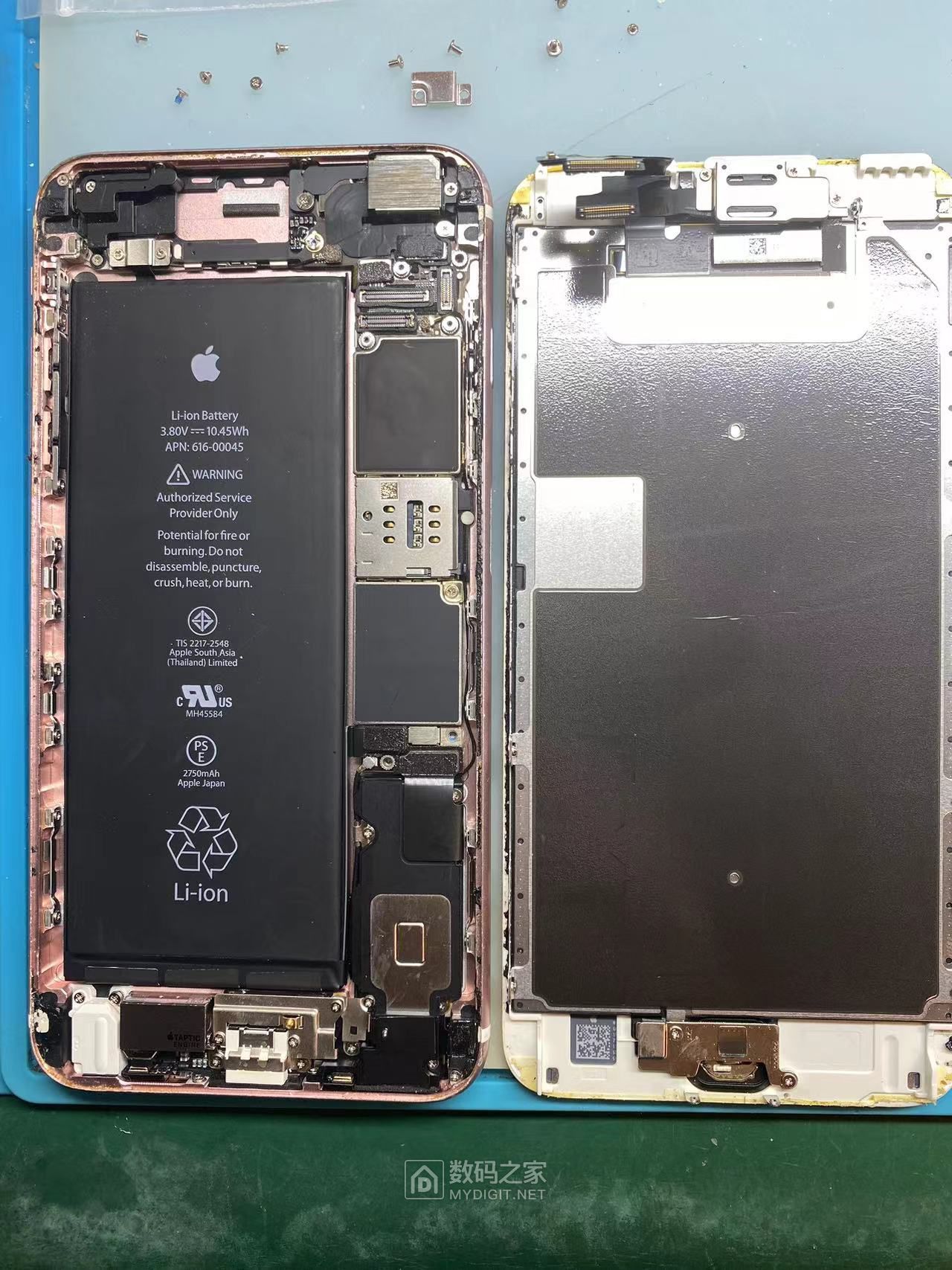

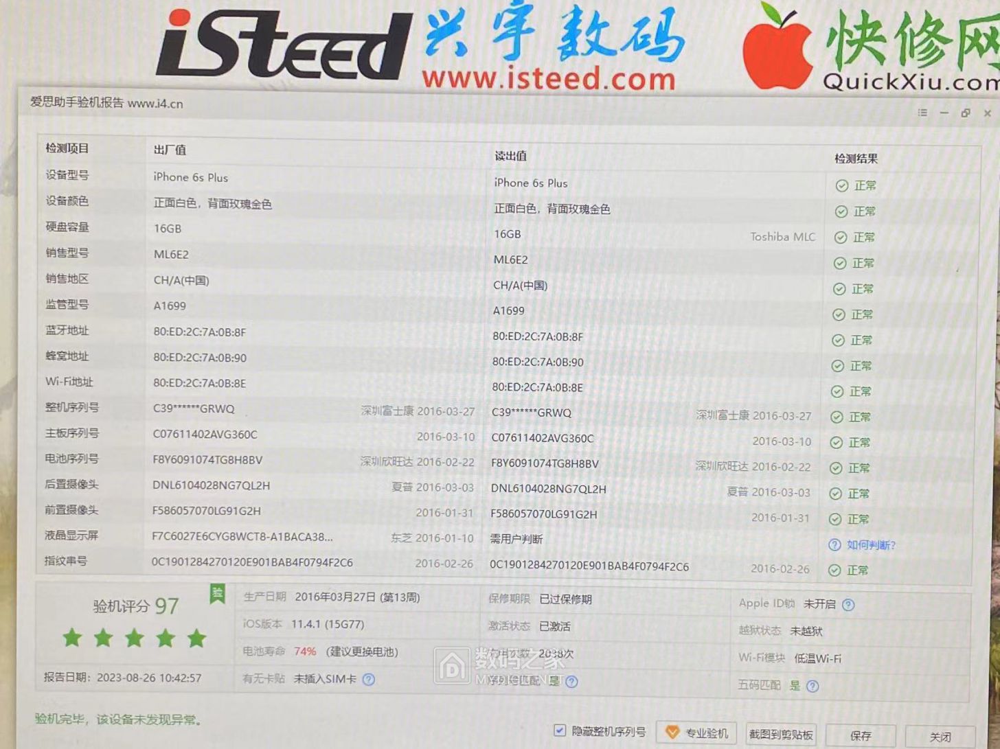

话说这机真耐用,美女用这么久了,居然系统还没升级过,手机也无维修史,再看看详细的信息

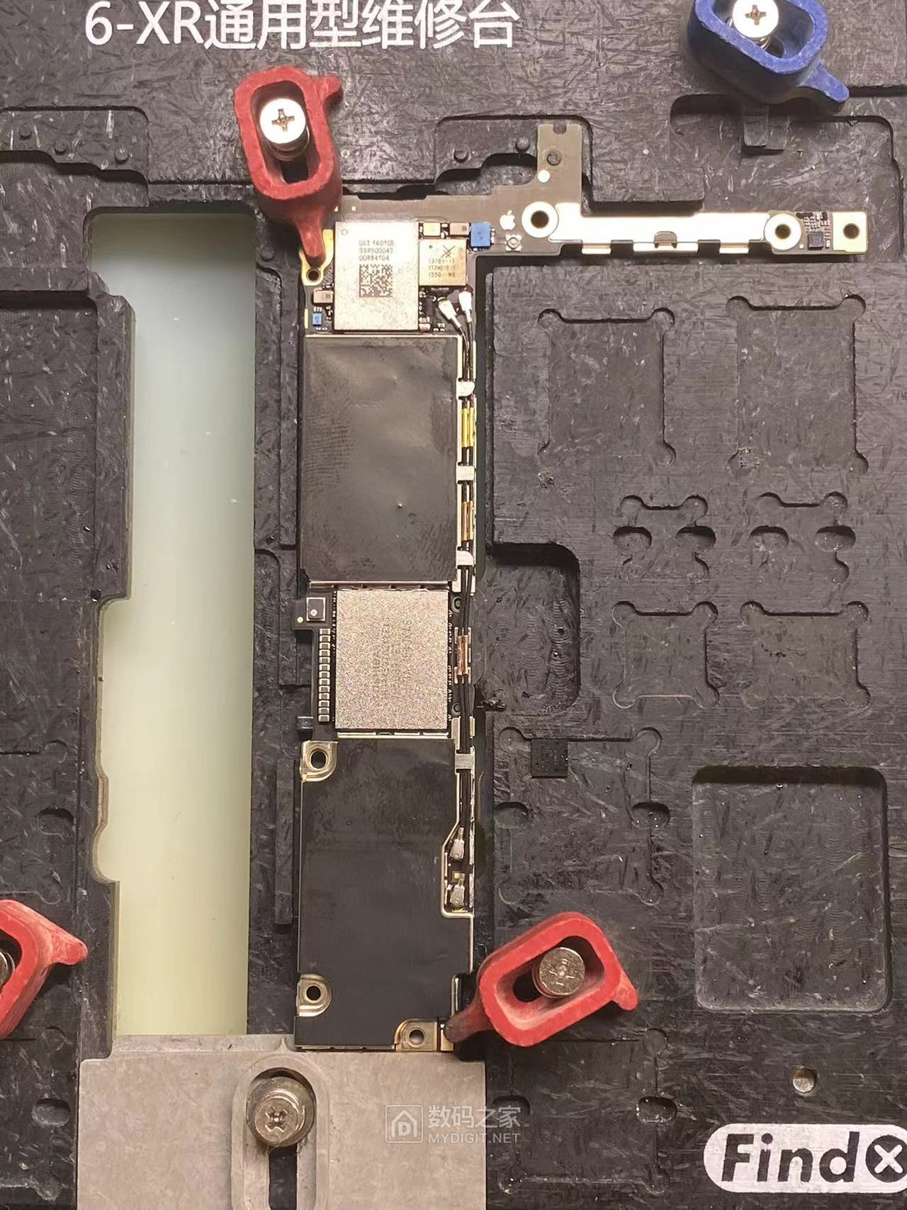

拆开,里面比较干净,拆下主板

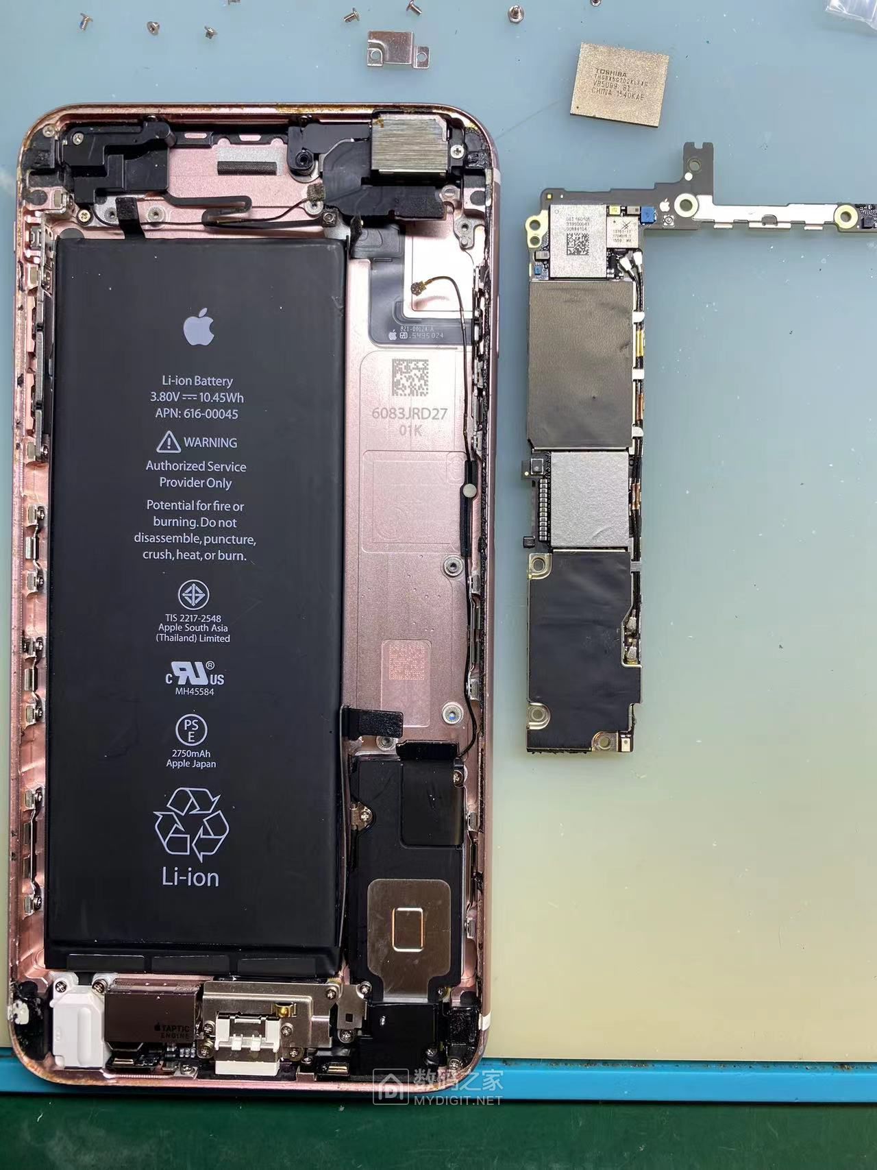

主板上手术台

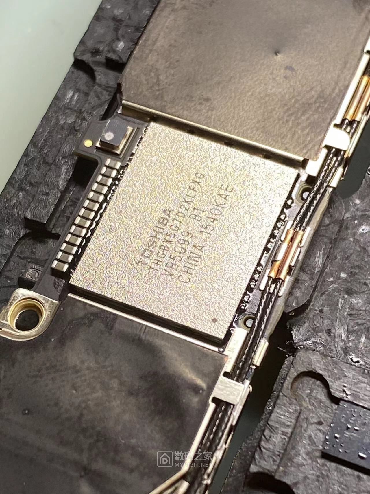

原东芝16G硬盘特写

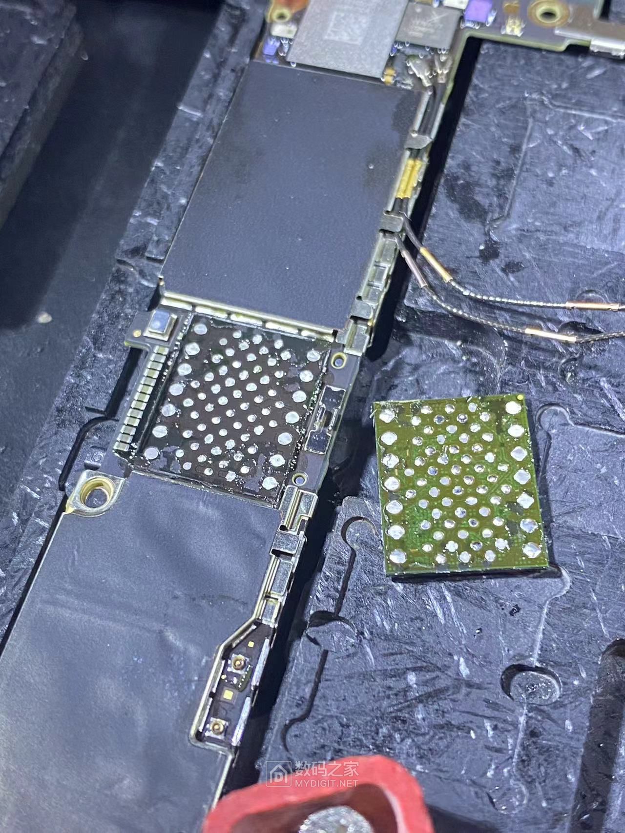

快克861直风枪350度拆下硬盘

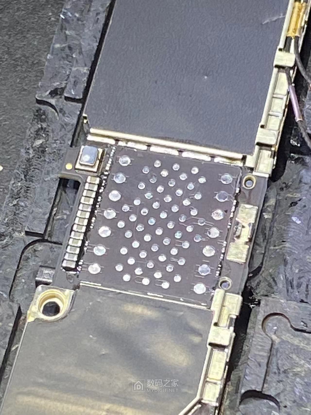

主板除好胶,拖平焊盘待用

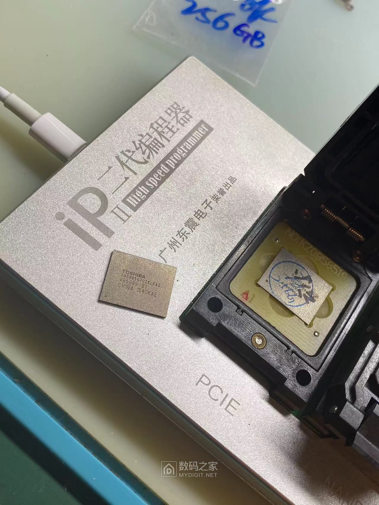

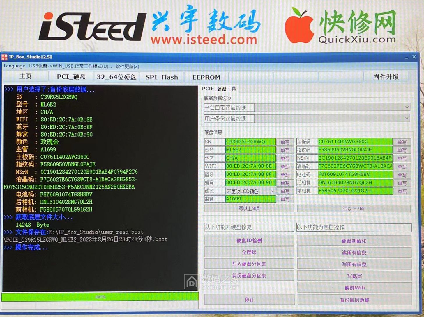

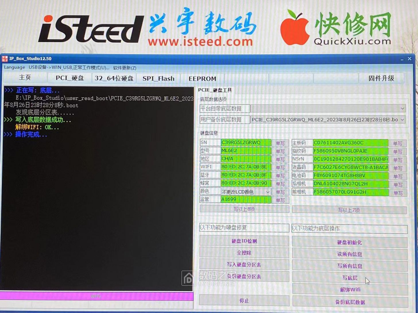

读出原机硬盘底层资料,并写入新的256G硬盘中

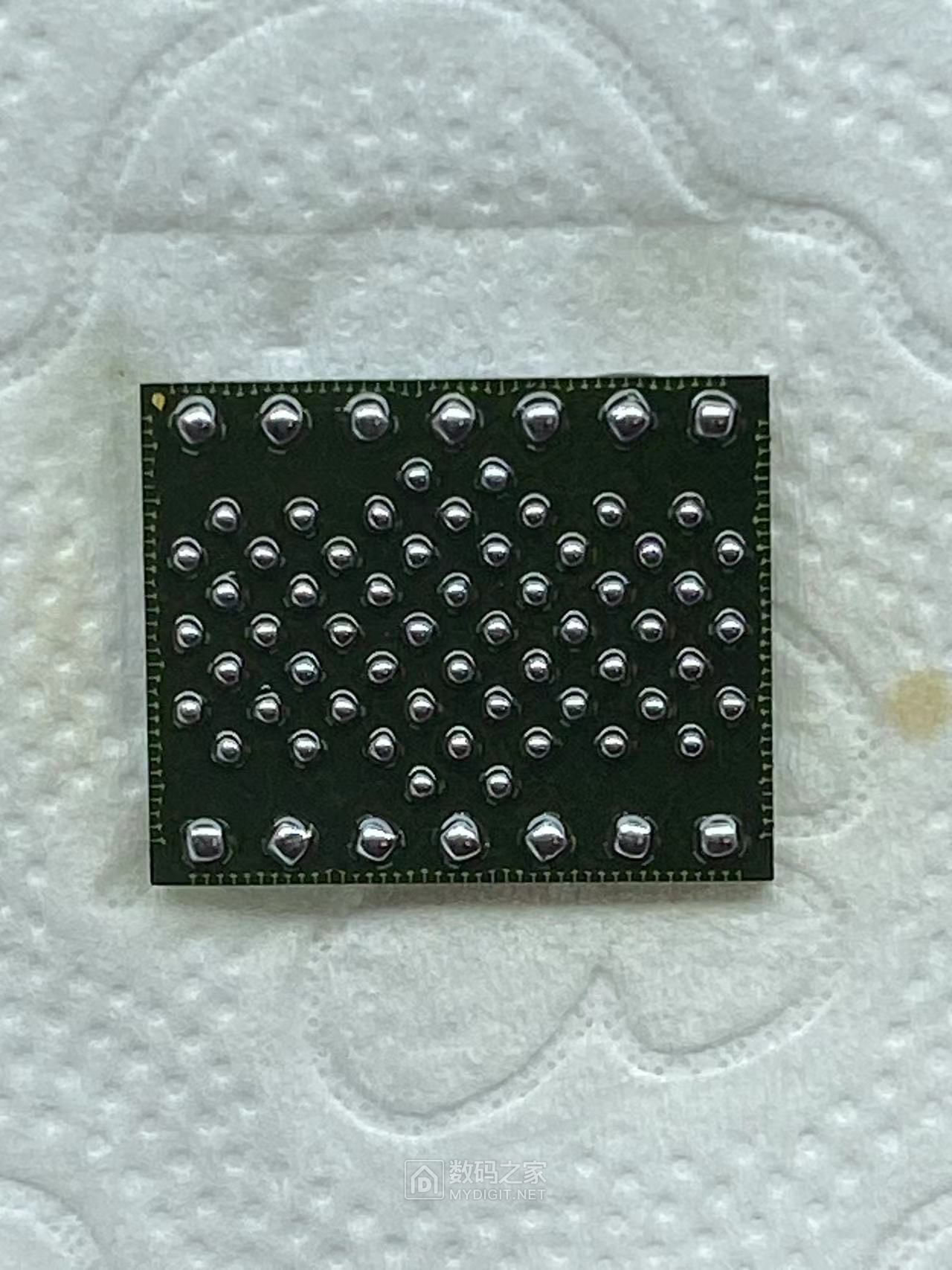

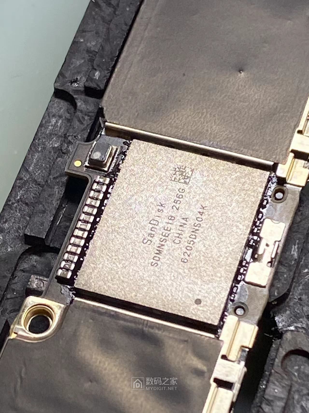

256G硬盘植好183度含银锡浆

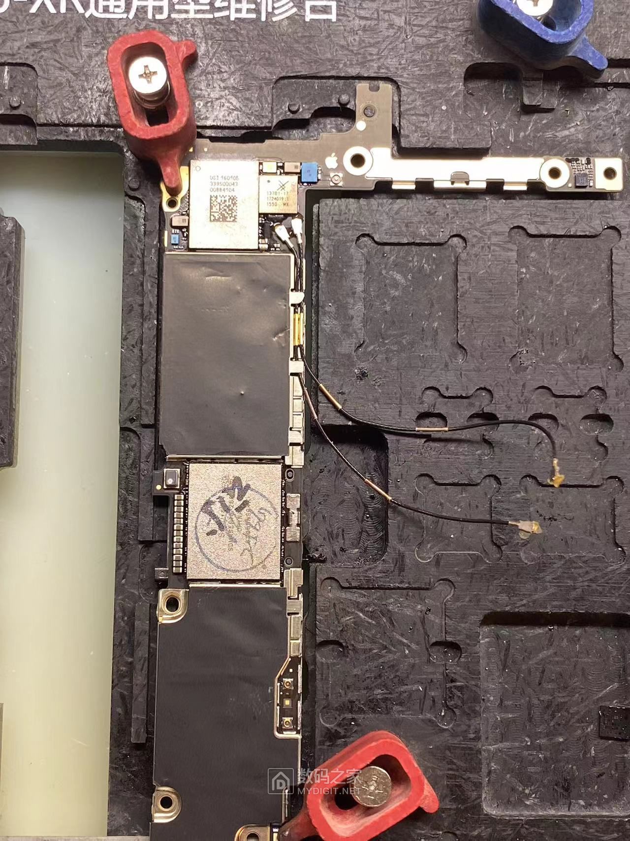

吉之荣7700A旋风枪300度焊回256G硬盘
焊好的闪迪256G硬盘特写
准备装机

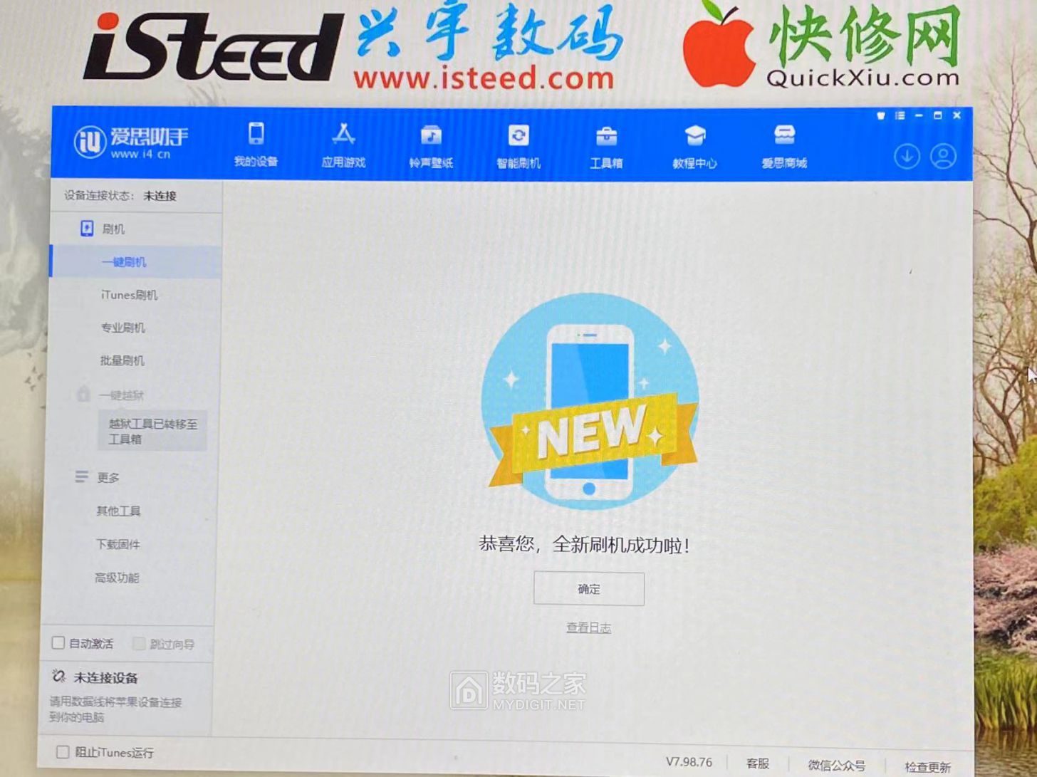

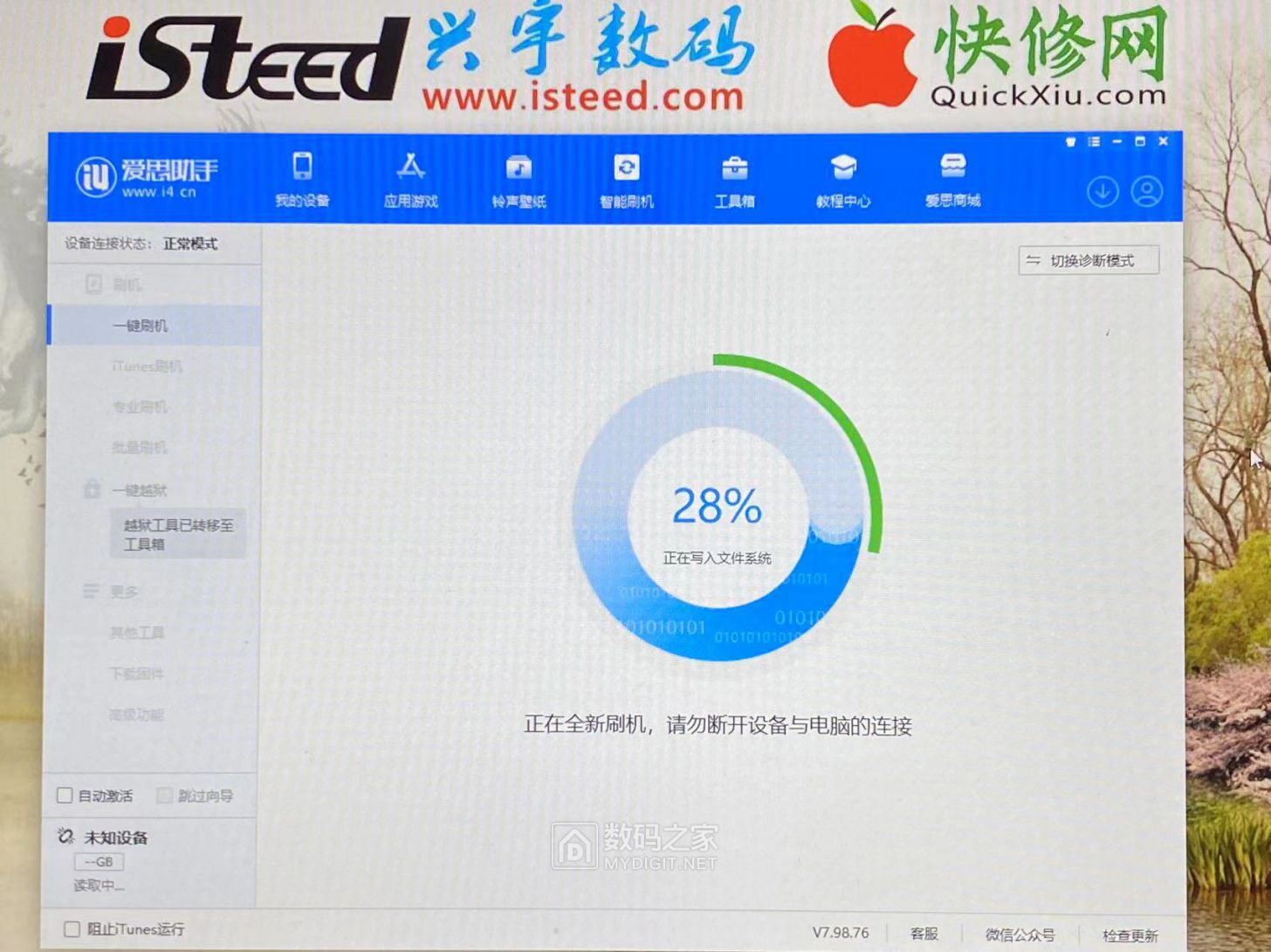

刷机中

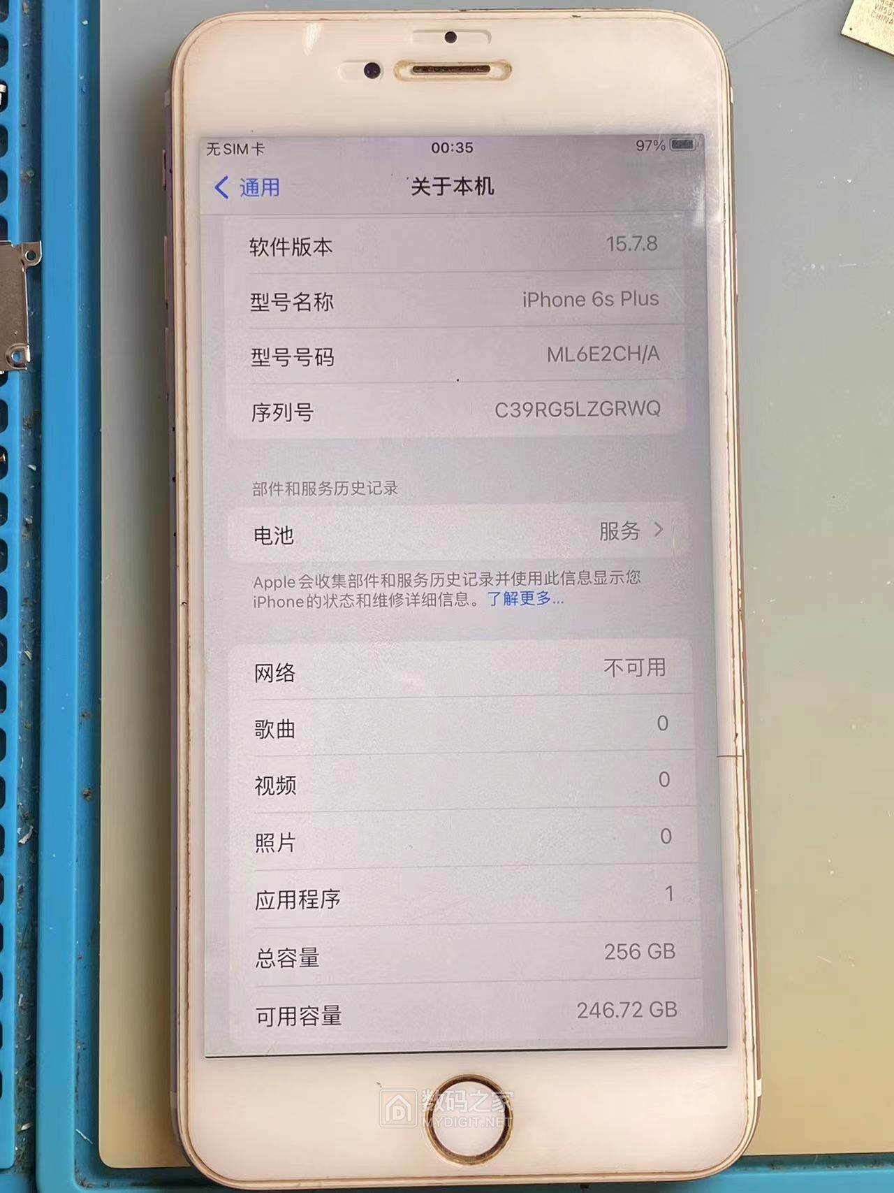

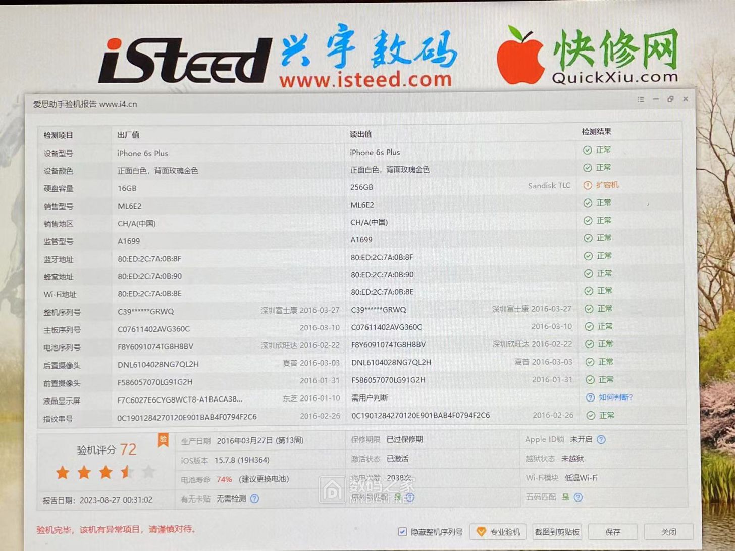

恭喜你,刷机成功,手机信息查询已为256G扩容机
装卡测试所有功能正常
完美扩容到256G,米粉店美女再也不担心容量不足了
电池健康度不行了(毕竟上市买回后未修过),掉电也快,美女说等过年回去时再换
END
