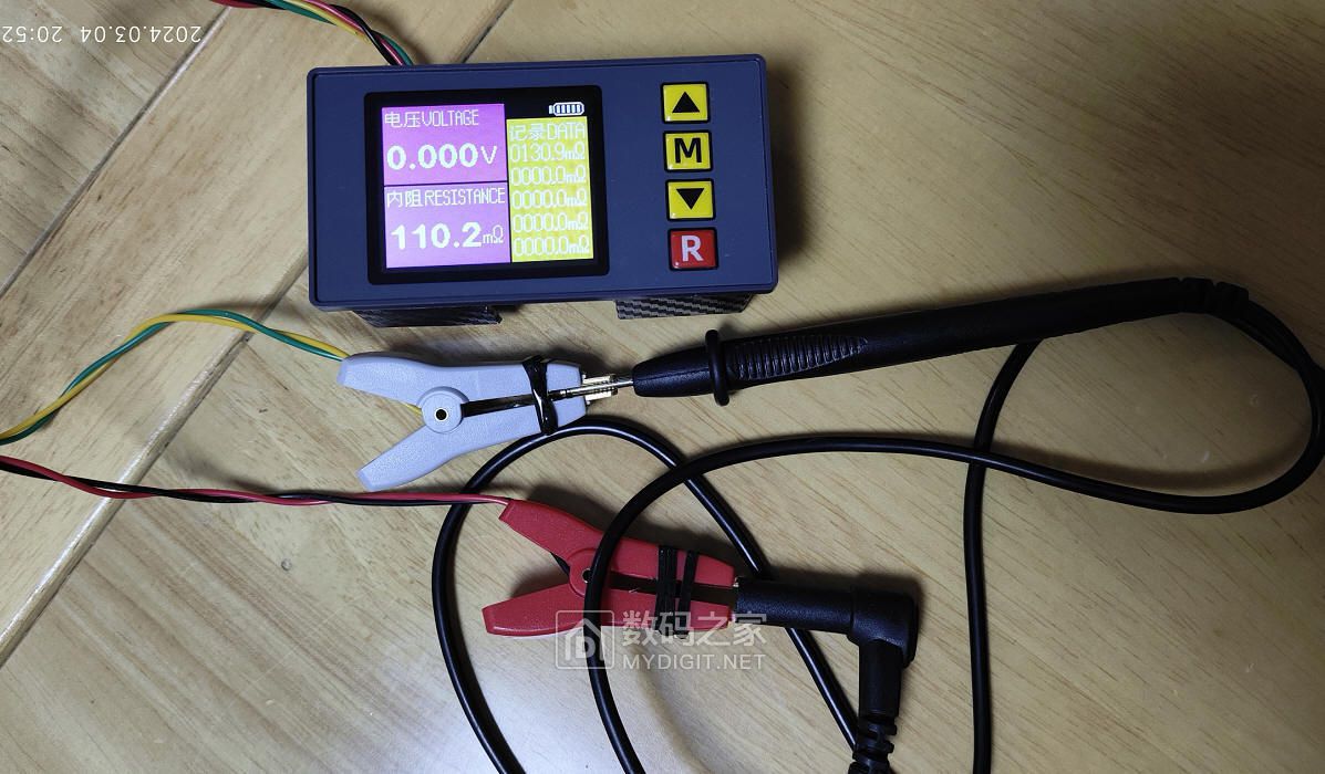

品牌:未知
型号:TS457  (直流专用)
成本:不到45元
交流4线法原理测试
测量范围:
电压:0.001V  -- 45.00V
内阻:0.1 mΩ  --  6.9999 Ω

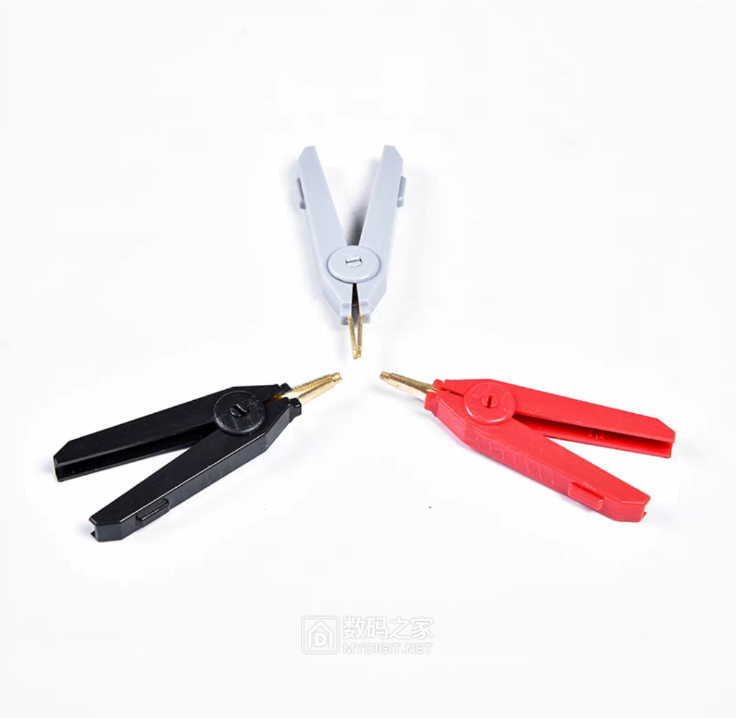

注:2元钱的开尔文鳄鱼夹便宜,但很差,夹紧力不行,不建议买。
参照下图示:
外观:
挖孔、布局、按开关
原机是外接5V电源的,不带电池为了小巧方便,故增加了4056小板 及 052030的小电池
由于用的电小电池,4056的充电电流设定电阻改为5K
开机显示:
长按M键进入菜单
短接,可以归0
测试,测试仅供参考。
1、EVE官方店买的动力电池,容量:2500MA
    显示结果:电压:3.564 V,内阻:13.8 mΩ
2、松下电池, 网店第三方买的,声称容量好像是:3400MA
显示结果:电压:4.013 V,内阻:25.4 mΩ
3、电阻测量
电阻规格书:
标值:0.033  Ω
显示结果:电压:0.000 V,内阻:32.9 mΩ 偶尔显示33.0 mΩ
标值:0.1  Ω
显示结果:电压:0.000 V,内阻:98.6 mΩ
这个2元钱的开尔文鳄鱼夹便宜,但很差,夹紧力不行
UT136B自带表笔线阻
一段大约30CM的导线线阻
开尔文鳄鱼夹用的不顺,又用PCB边条,用顶针焊了个工具

发表于 2024-3-5 10:20:48 | 显示全部楼层
得用这种夹子,劲儿可大
发表于 2024-3-5 10:27:04 | 显示全部楼层
小夹子力度确实小,没多大力
发表于 2024-3-5 10:33:00 | 显示全部楼层
直接把导线焊上去测。

发表于 2024-3-5 11:21:56 | 显示全部楼层
楼主增大夹持力的办法简单有效!
这个夹子看起来似乎美观一点儿,但不实用,因为它弹簧力臂很很很短而阻力臂长,所以夹不住
12楼wangxiangtan2数友推荐的这款,虽然看起来似乎没有上面的那么优雅,
但明显弹簧力臂长而阻力臂短,绝对的力大好用!
