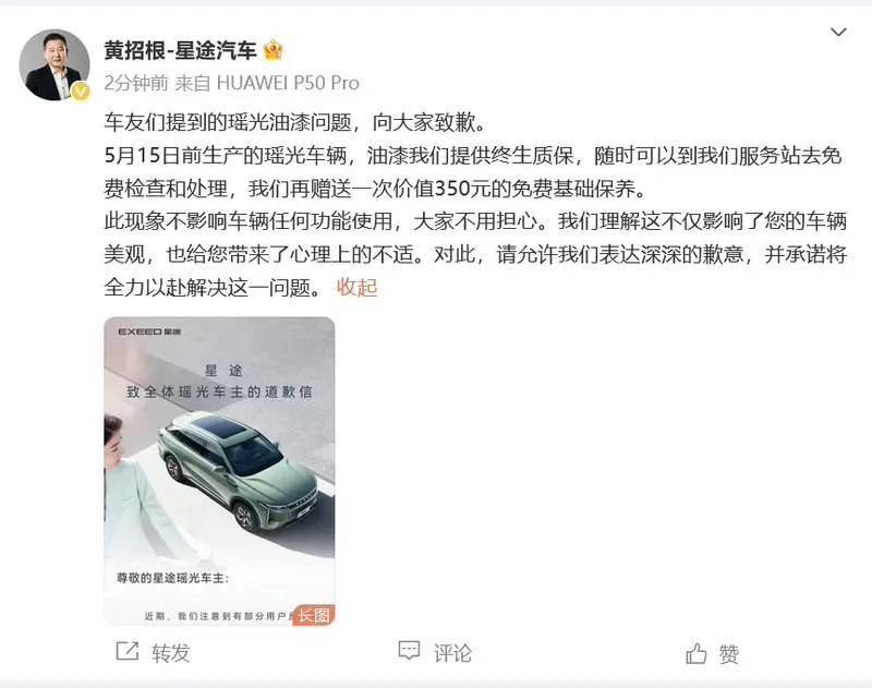

星途汽车星途营销中心总经理黄招根今日就近期车主提到的瑶光油漆问题发布致歉信,表示已经制定解决方案,确保从即日起生产的产品不会再出现类似的现象。
此外,星途汽车承诺将对此现象提供终身质保服务,并给所有 2024 年 5 月 15 日之前生产的瑶光用户另外赠送价值 350 元人民币的免费基础保养一次。
