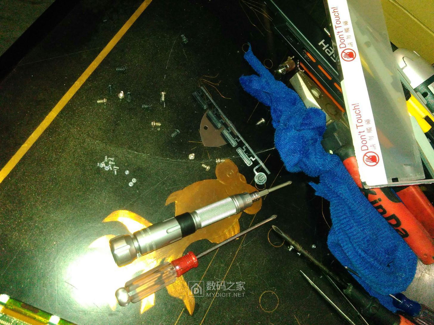

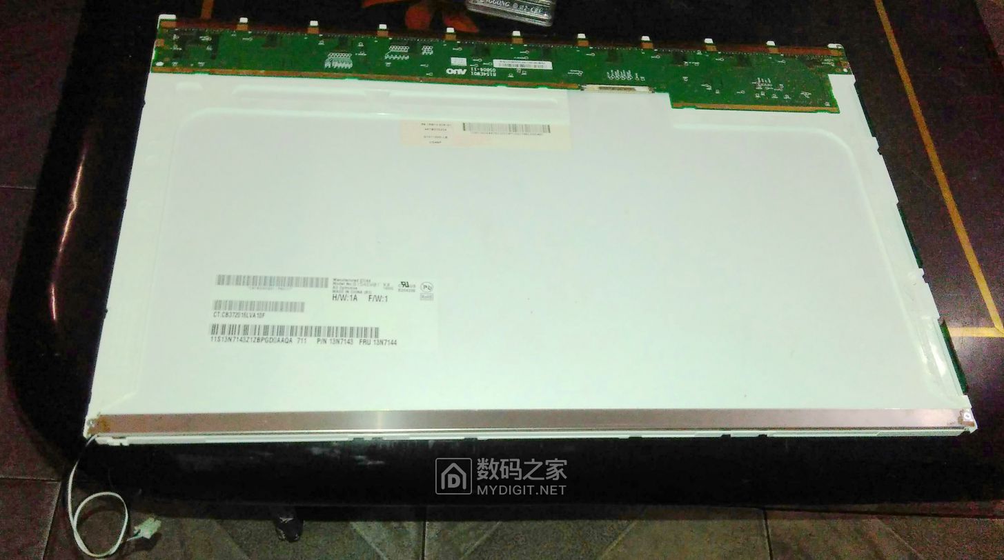

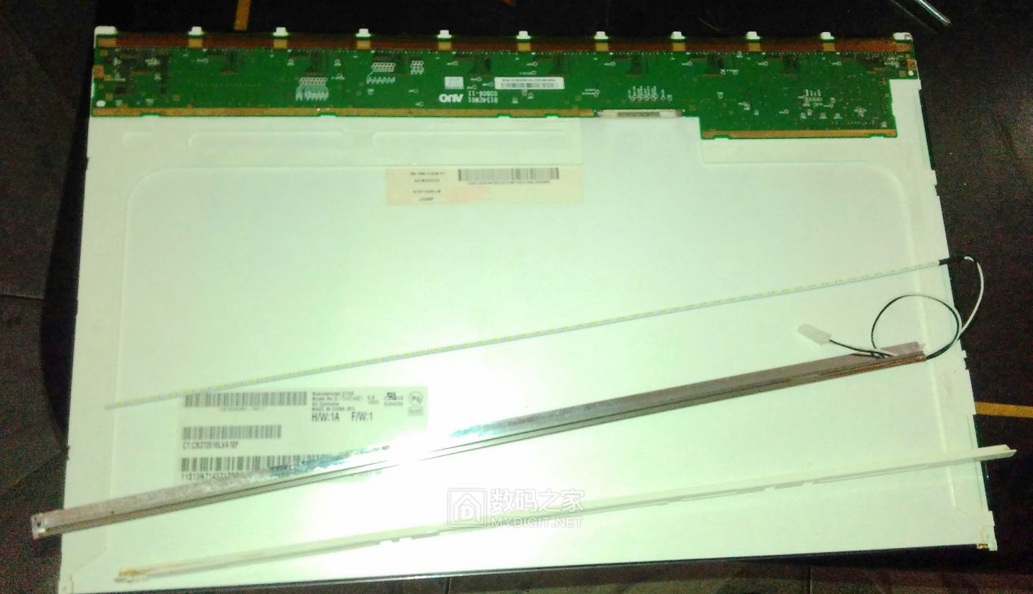

其实不用拆卸面板,直接在底部破坏拆解白色塑料框架,去除CFL,把LED灯条用热熔胶固定到那个不锈钢槽里面
这次有细细收集,螺丝没有多出来任何一个

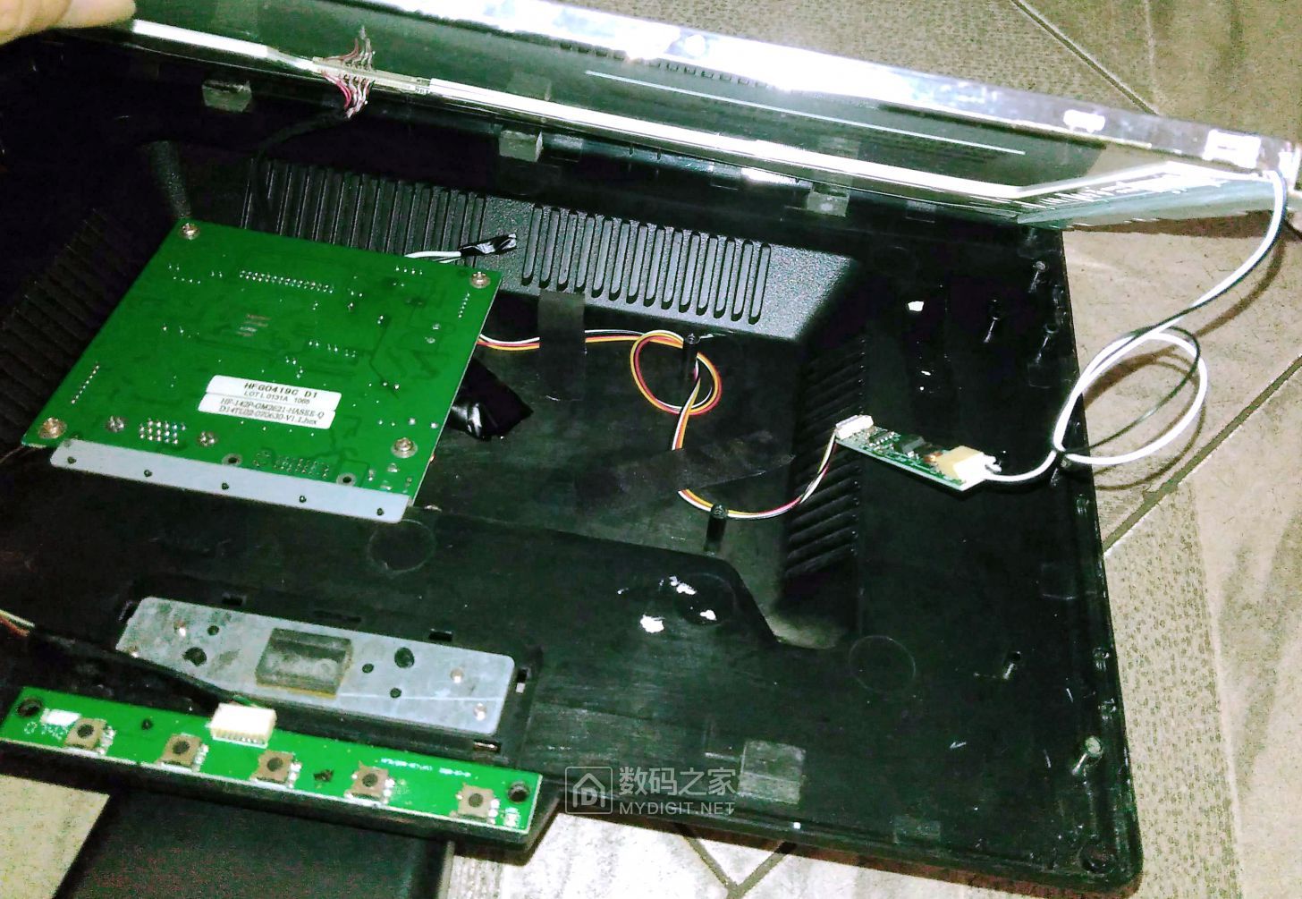

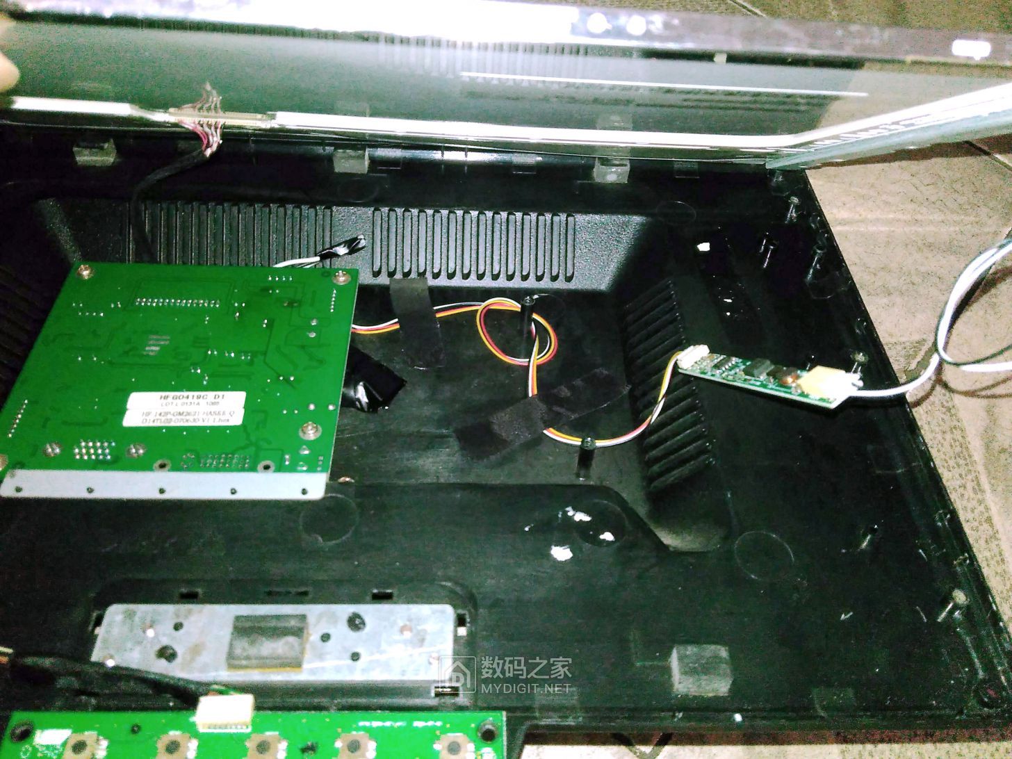

这里留一个大洞,把LED的电源线拉出来
LED的驱动板非常小,CFL的机器,基本都不支持背光调光,反正会亮就行,电流太大可以采样电阻换大一倍的

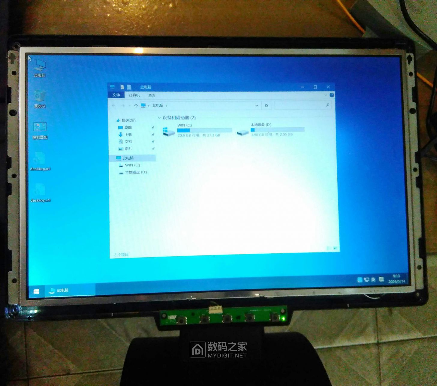

亮度很好,颜色非常差,蓝的发慌,RGB调节也无效,不要日常一直看,做监控显示屏或者维修显示屏都可以

蓝的发慌?
LED灯条,偏蓝。
发表于 2024-6-4 16:01:39 | 显示全部楼层
开心的果 发表于 2024-6-4 15:58
蓝的发慌?
LED灯条,偏蓝。
这个要买显色指数好的LED灯条才可以,你看电视内部空间够,用的灯就不错,还有大牌显示器现在全是LED背光了色也不错,他这个应该是TB上通用便宜的所以偏色

灯条要找偏暖色的
发表于 2024-6-4 16:30:20 | 显示全部楼层
以前换过笔记本显示屏灯管,那时还没有LED灯条,换上去的灯管也不如原装的色彩正,但还好,一个灯管可以用一二十年没问题,还是换灯管吧,调亮度也方便些

感觉还是换CCFL的灯管要好一些,LED估计和偏光片等都不配

色温太高了,要正白光才好点

以前改过一个二手显示器LED灯条,亮度比原装的CCFL高,但是颜色有点偏色了。
