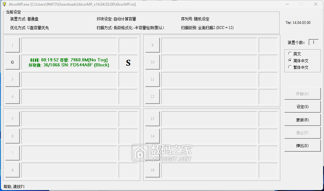

最近软路由拆下来一个MSATA硬盘,闪存颗粒是东芝的TC58TEG6DDKTA00,8G/MLC/TSOP48封装。废物利用就淘了些安国AU6989的主控板,菜鸟入门,没想到AU6989系列是分那么多个型号的。淘到的是古董级的AU6989SN,经过一番折腾,顺利量产。分享一下量产后参数和工具。

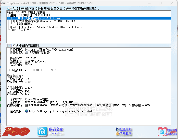

ChipGenius识别到的主控是SC908SN/AU6989SN,主控丝印是AU6989SN没有问题,闪存识别是6DDL,实际是6DDK.

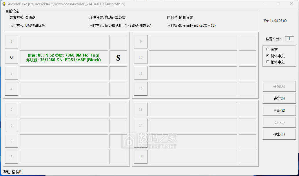

默认设置,量产用时20分钟成功。

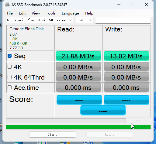

读写测试速度分别是21.88MB/s和13.02MB/s

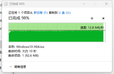

实际拷贝写入情况
表现中规中距,就仅仅是能用的等级。
量产工具使用的是v14.04.03.00,其他新的版本都试过,可以识别,不能量产。工具附后有需要自取:(论坛限制了附件只能8M,用的夸克网盘链接)
