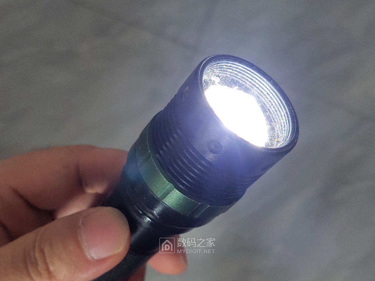

爸妈家的手电,防水键帽破裂,摁不到下面的开关
一使劲,橡胶防水键帽就直接被扯出来了
开关按键低于筒身,用指甲都摁不下去
身边找橡胶防水键帽的替代品基本不可能
翻来翻去,看到了签字笔
签字笔屁股上的帽子看着就很合适,刚好还可以套在开关键帽上
把长的部分剪断,磨平
用瞬干胶直接粘在开关键帽上(不能套太下去,不然开关摁不到位),看外观简直和原来的一毛一样
等胶干后,按动自如,完美修复
这办法只是加高键帽,水肯定是防不住的了,好在家用问题不大
欢迎大家围观、指点,谢谢先!

家用防水没必要(其实现在好多号称能防水的设备防水效果也很差),当年的虎头手电不防水照样好使。

俺上月也才搞了下,用一个草帽发光管,剪短引脚插在按键上,小了点点
