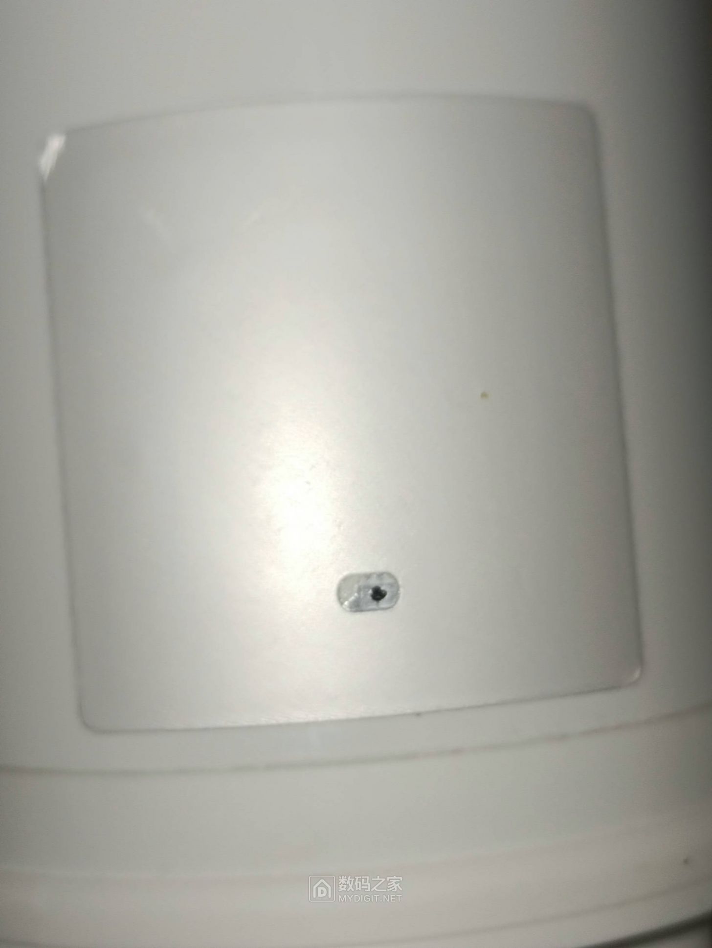

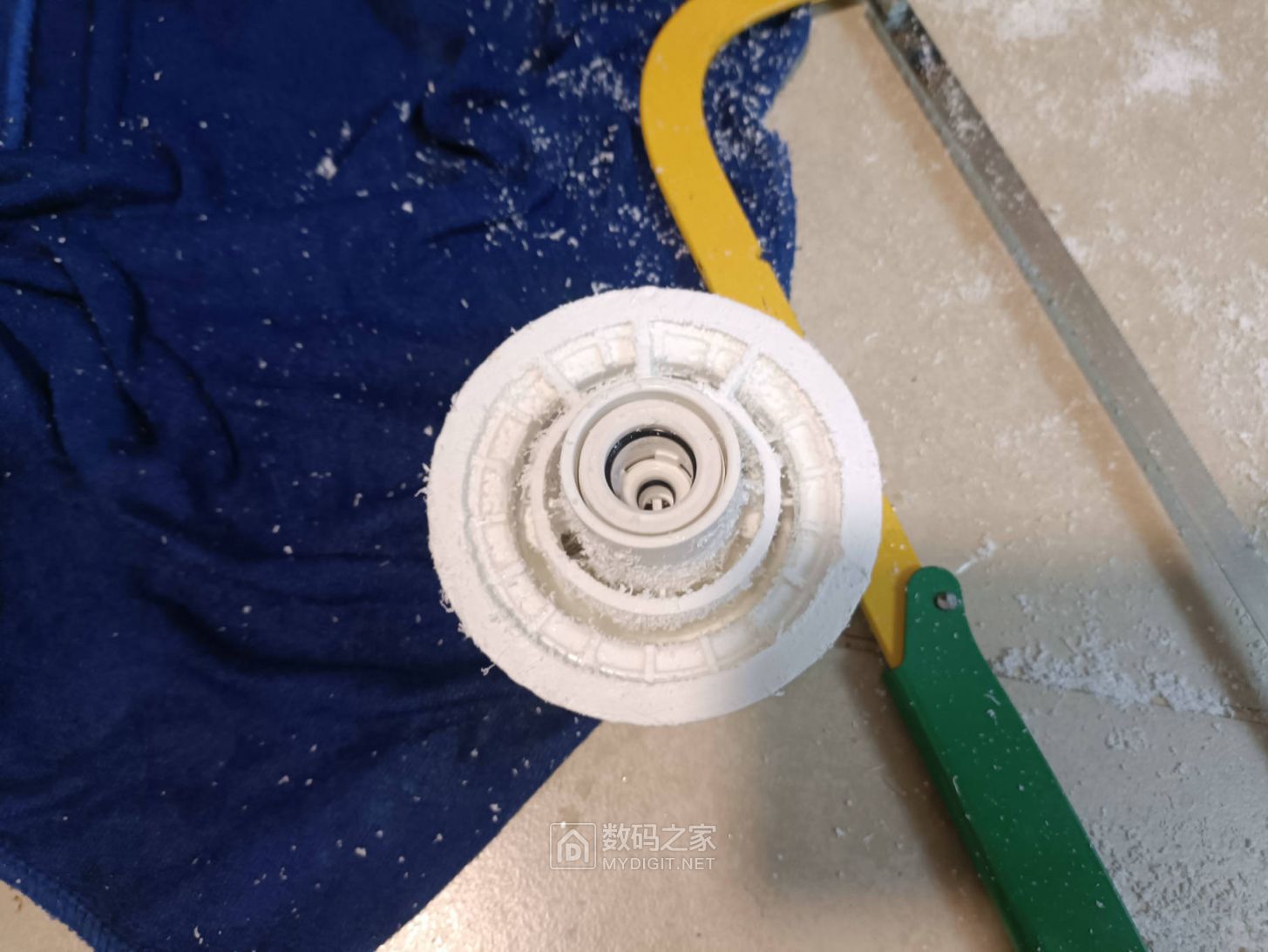

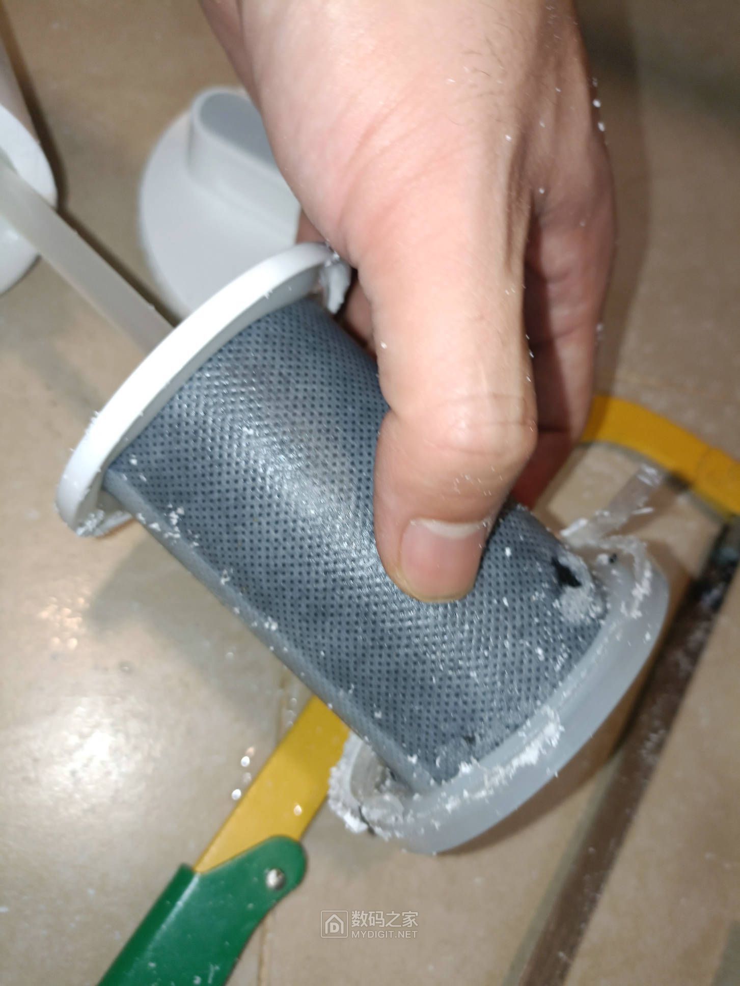

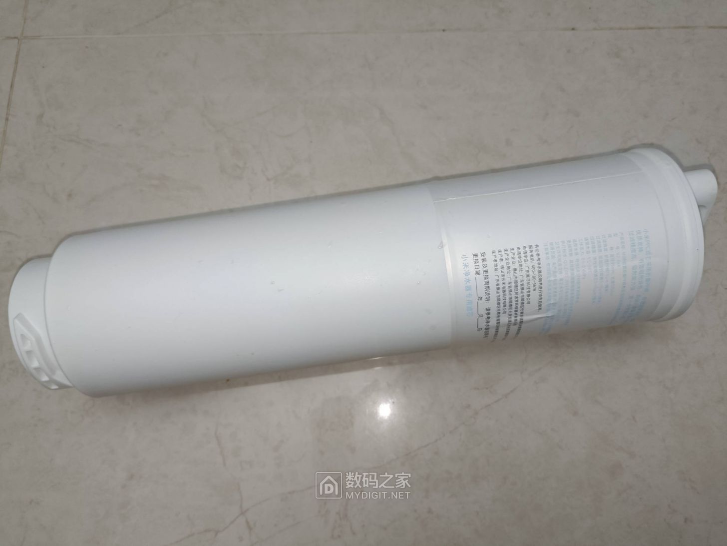

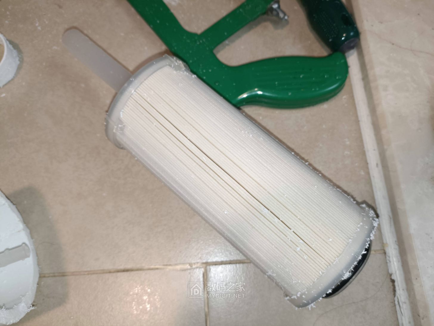

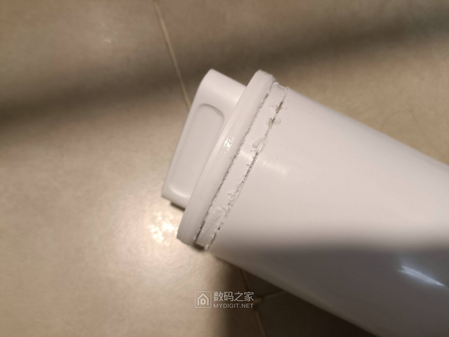

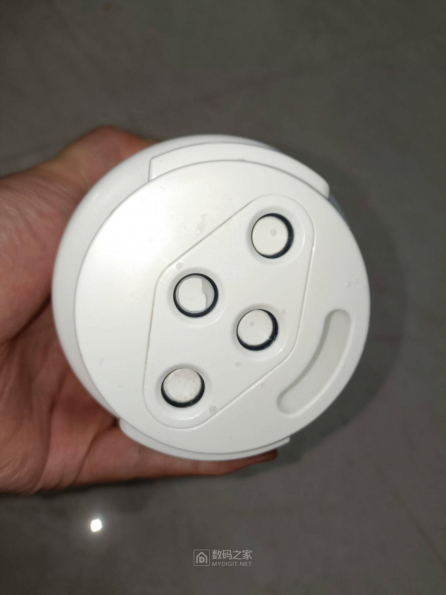

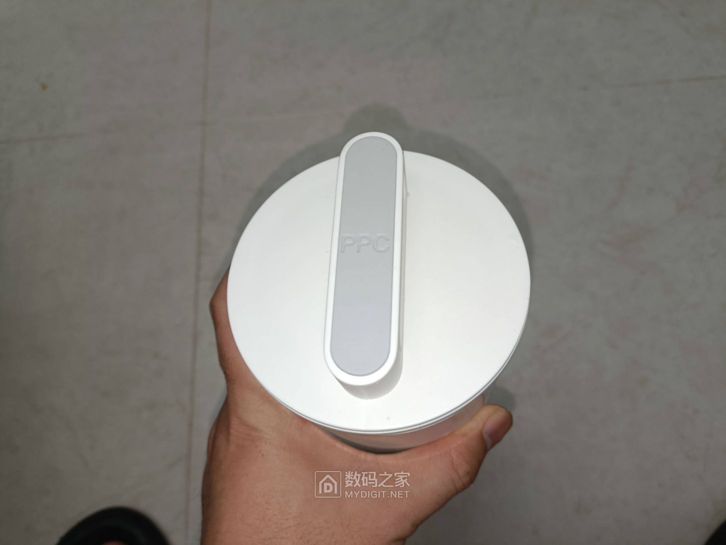

换下来的滤芯,拆开看看里面都是什么东西

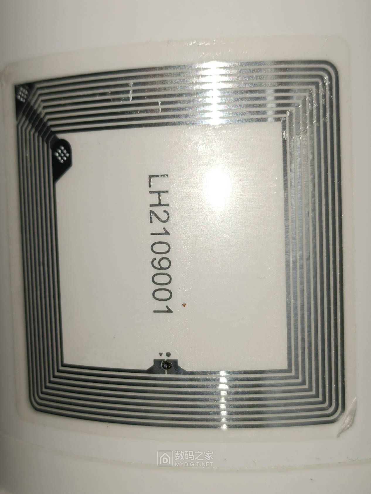

这里面贴了一个RFID贴片,用手机有反应,但读不出内容

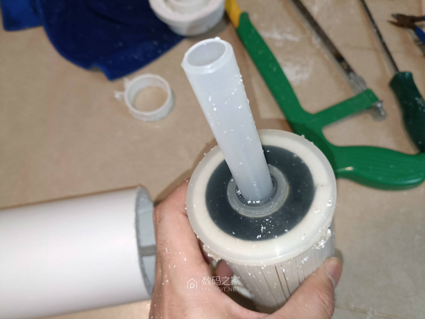

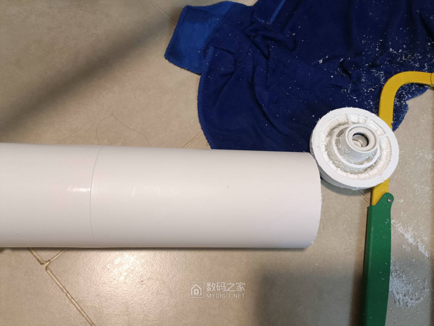

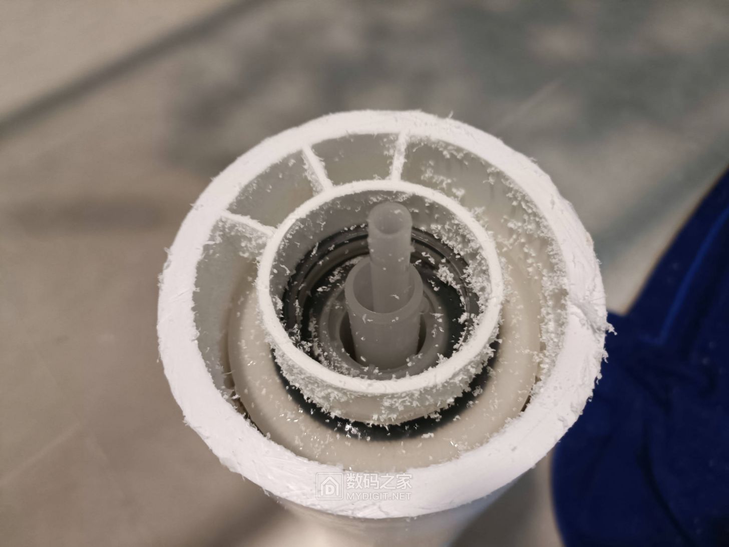

锯了半天,没想到这么厚

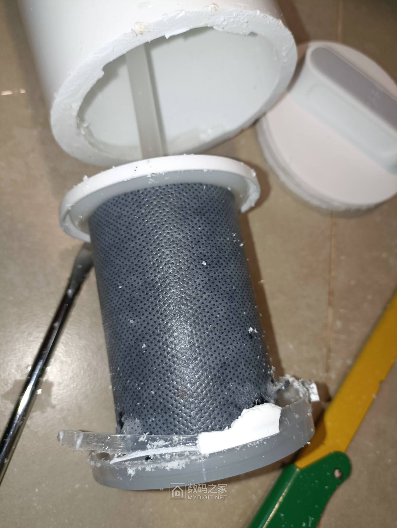

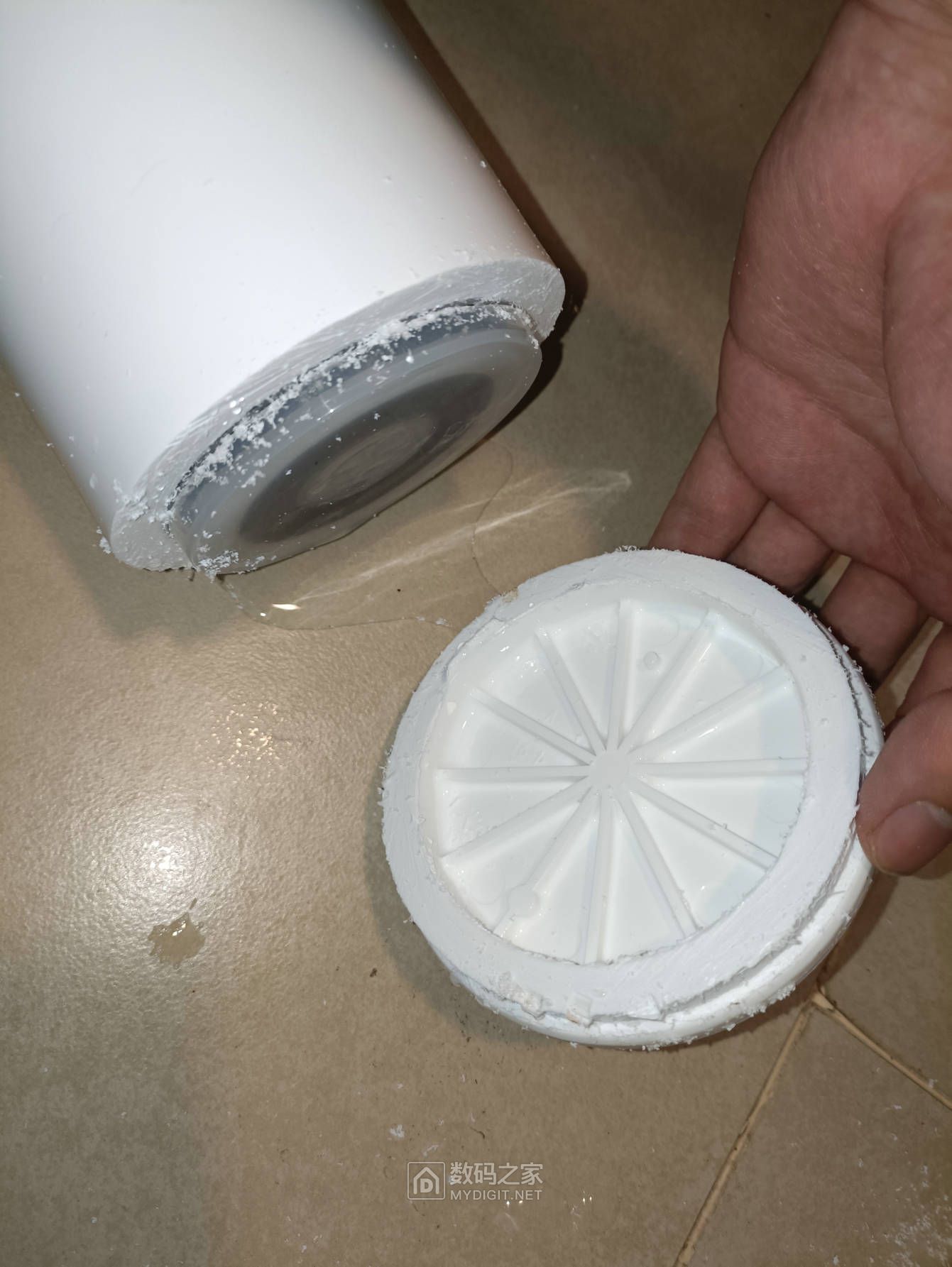

滤芯感觉还很干净

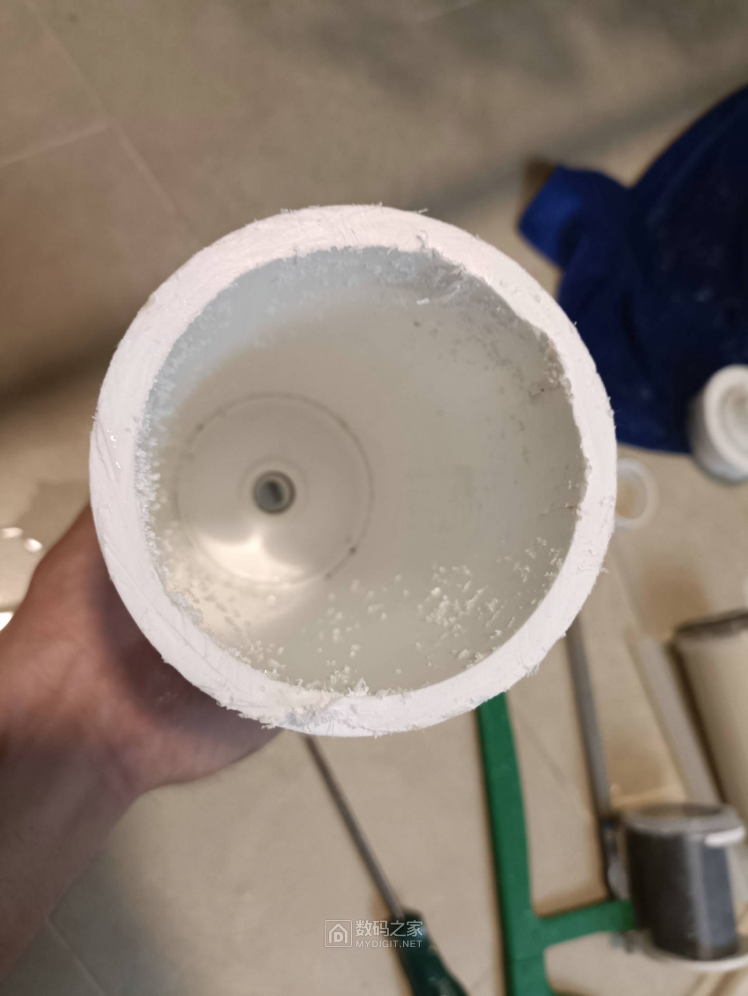

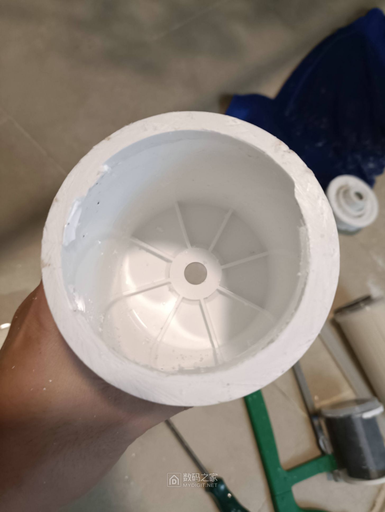

这个壳子得有6mm厚

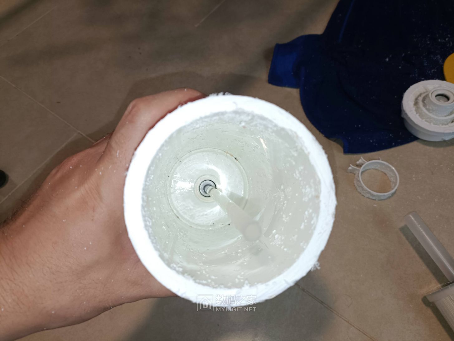

筒子是两节压合在一起的
拆了一个多小时,总是锯错地方,也是没想到这个厚度,结构也复杂

发表于 2024-12-13 16:01:13 | 显示全部楼层
那个滤芯估计是一个编码,给你净水器的读取,计算这个滤芯的插入使用时长,有些所谓的标定大约多久就提醒你更换滤芯,滤芯带编码就会知道你换没换,我以前那个飞利浦没有芯片的,插入滤芯和释放滤芯,就可以重置,这样实际他就是给我计算我滤芯的时间,但是我一年用不了那么多水他还是提示,所以可以手工重置,带芯片了估计手工重置不了,他自动重置,强制你更换滤芯,实际情况,估计你把净水器装到入户水管都未必需要一年换一次,你的用水量未必达到滤芯所谓的更换用量

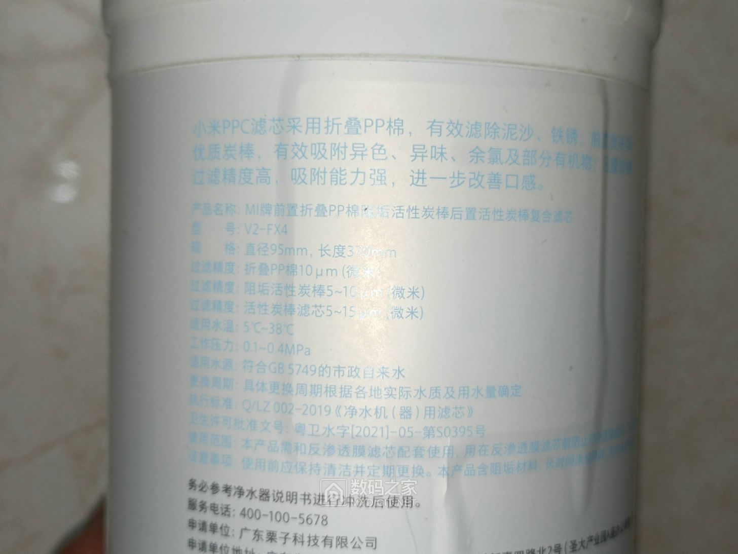

发表于 2024-12-13 16:04:51 | 显示全部楼层
是的,老式的净水器充值复位之后可以继续用,带芯片的校核芯片编号无变化会停止出水,究竟是科技进步还是科技退步

质量没得说,内芯看着干净没变色,没想到标贴下面还藏着东西,这是笔者你换芯
发表于 2024-12-13 16:18:33 | 显示全部楼层
用过的滤芯还这么干净,说明水质很好。我在家里的净水器前装了一支PP棉滤芯做前置过滤,才用一次就能看出明显变黄了。
 楼主| 发表于 2024-12-13 16:44:55 | 显示全部楼层
psk_1996 发表于 2024-12-13 16:04
是的,老式的净水器充值复位之后可以继续用,带芯片的校核芯片编号无变化会停止出水,究竟是科技进 ...
我把标签留着好了,等这个到期了再贴回去
