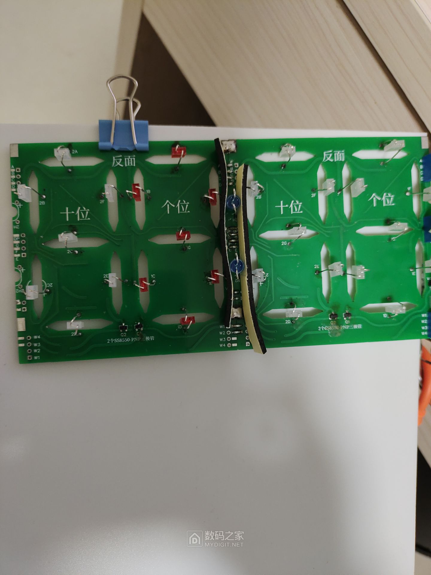

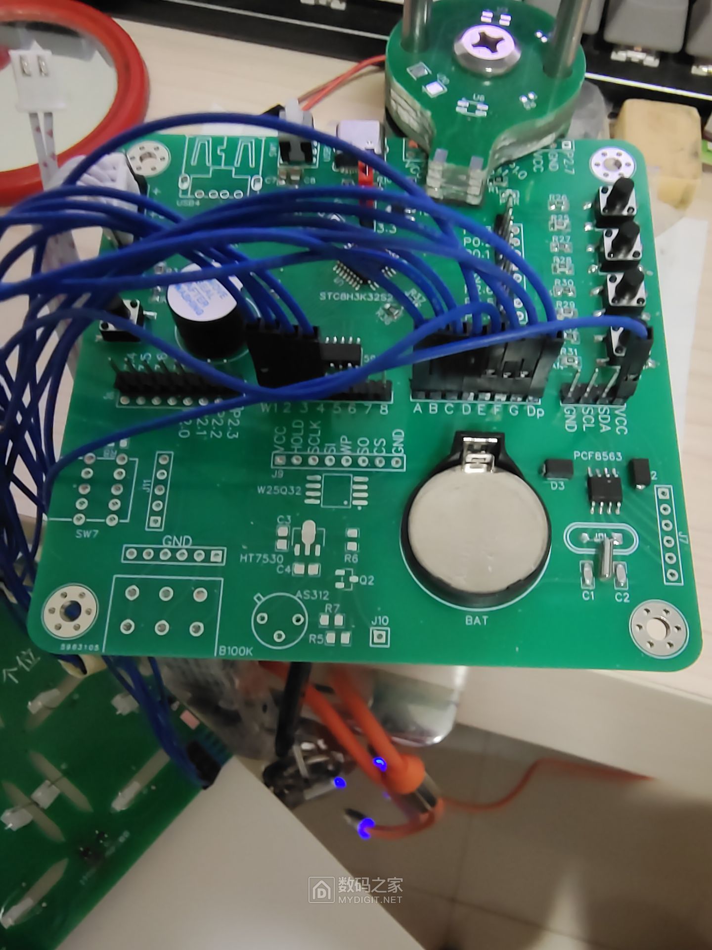

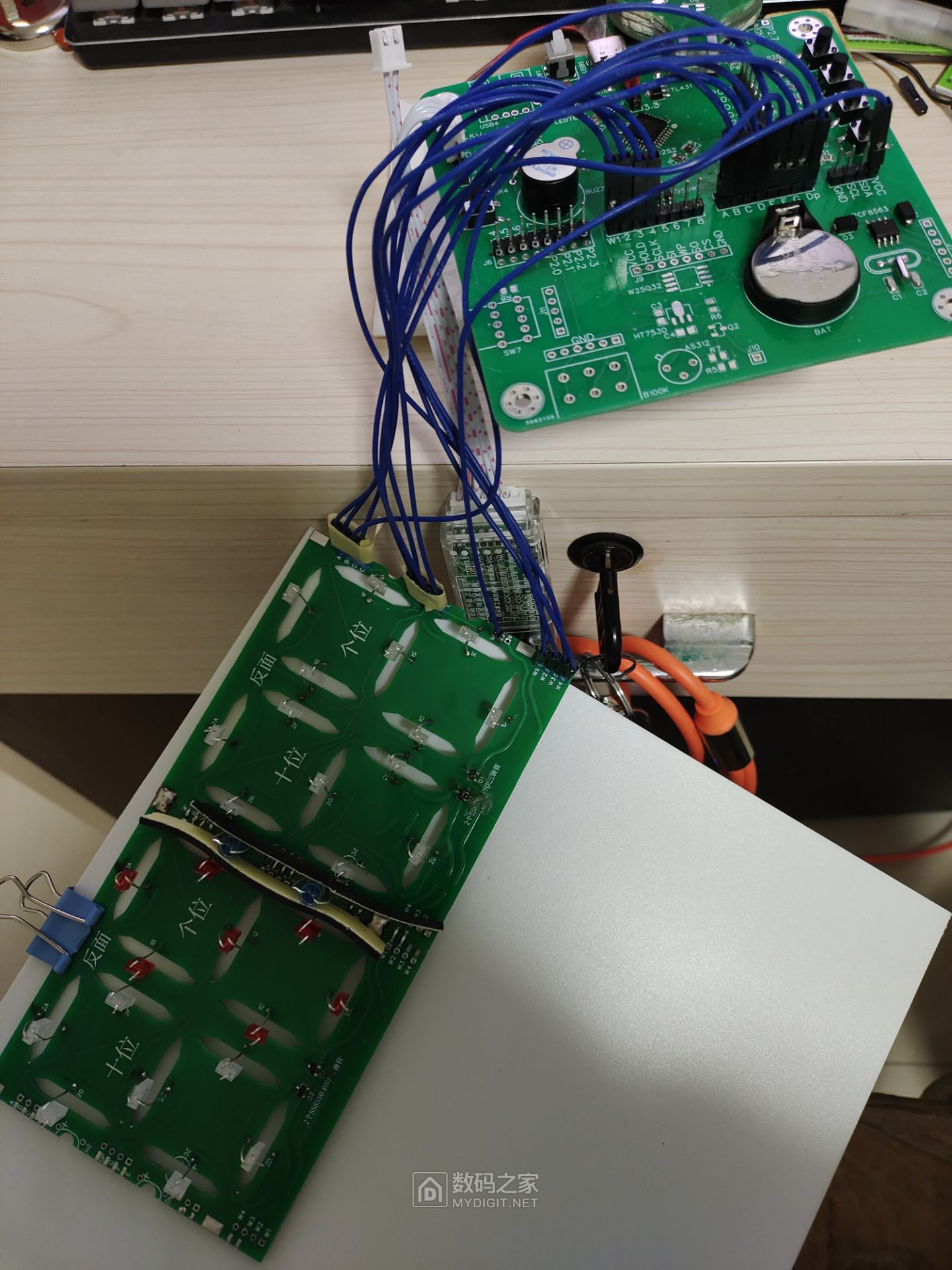

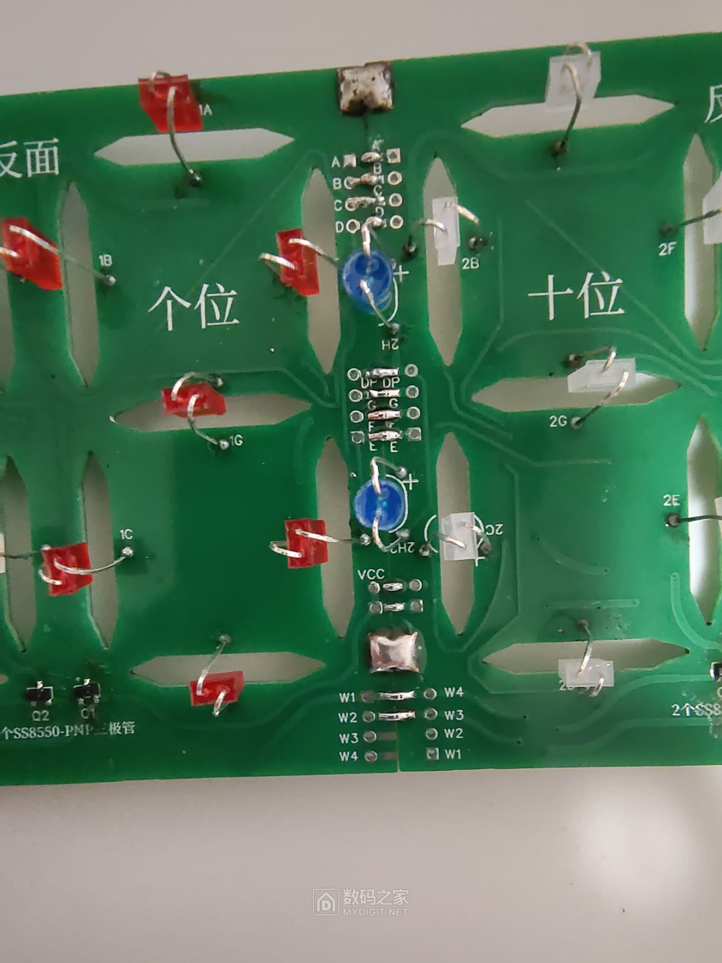

初步实现了正常显示时间、设置RTC时钟模块时间、按键设置小时分钟数、
设置时小时分钟时对应数字闪烁、按键时蜂鸣器响一下的功能。
涉及到IIC读写时钟模块、串口通讯、IO模式设置、HC595使用、按键检测、蜂鸣器使用。
接下来要实现闹钟功能、夜里23点到早上5点息屏低功耗、夜里息屏后按键唤醒显示时间、
组长到接线盒里。别说,这玩意儿练手真不戳。
