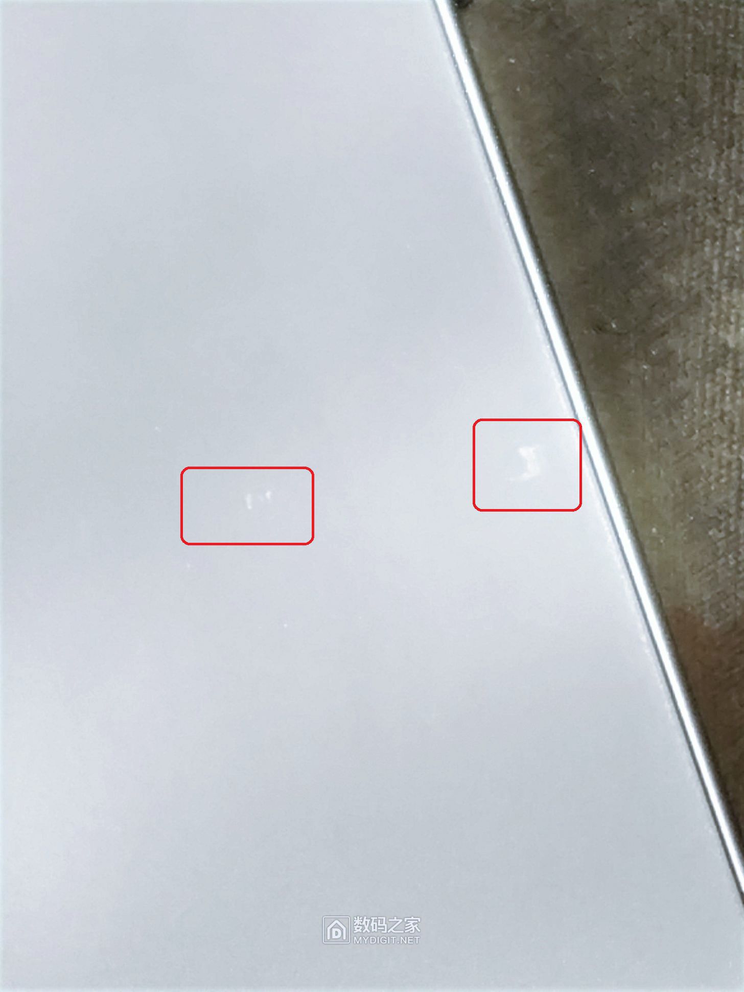

前些天刚发完评测贴 https://www.mydigit.cn/thread-501905-1-1.html 结果外出开车放到塑料手机架上,1个小时出头的行程,玻纤后盖就变成这样了
主要是玻纤后盖硬度较低,比玻璃要低,比塑料要强,所谓玻纤后盖就是玻璃纤维和树脂热压而成 具体看这里https://www.mydigit.cn/forum.php ... amp;fromuid=2100349,现在很多手机厂为了减重都采用了玻纤后盖,比起陶瓷硬度和质感要差很多。
虽说硬度不如玻璃,但是还是比塑料要硬很多的,这次磨痕的主要原因是支架上的灰尘摩擦所致。将后盖磨砂表面磨成光面了,所以显现出划痕。
简单的方法修复后,注意那种缺肉的深划痕这种方法是消除不了的,只适合点状浅表磨痕。具体修复方法注意事项见主贴(不看主贴显微纹理结构和注意事项盲目动手会变的更糟)
