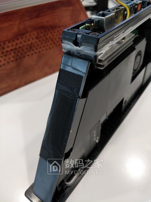

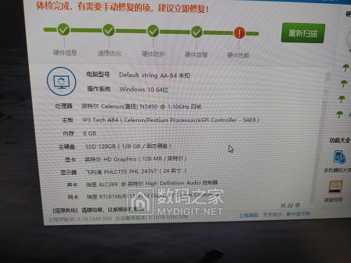

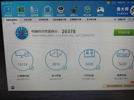

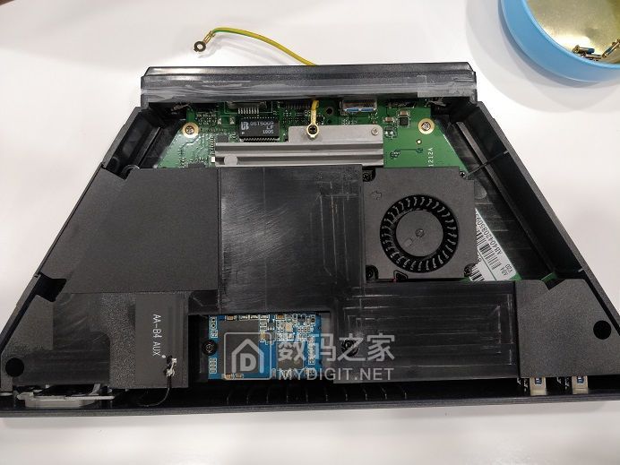

配置为n3450四核1.1ghz 咸鱼上标着2.2ghz的是假的
板载8g内存,64G EMMC
另有个M2口的128G固态(可扩展,但性价比不高)

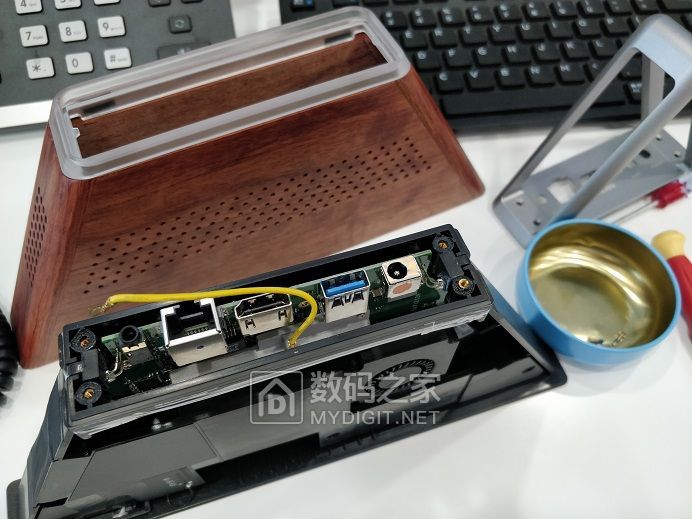

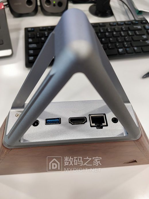

接口为3个usb3.0,一个千兆口rj45,一个hdmi。有蓝牙,无线。

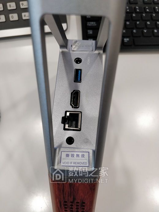

拆机前需要把两边的贴纸去除。

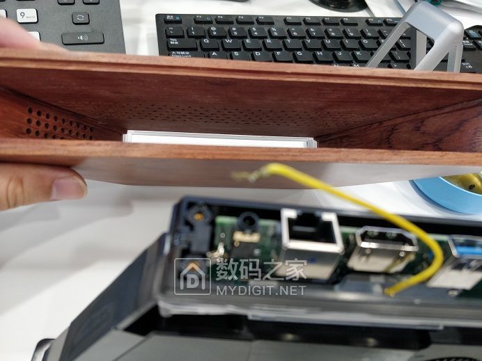

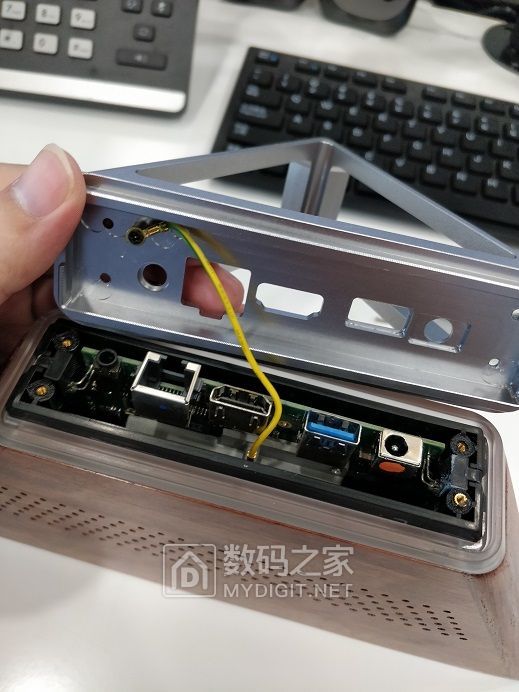

三角金属底座处有个线连着的需注意了
直接下拔木制机箱就行了
内部主体如图
侧面有个防尘膜(本来以为是音腔,但是不像)

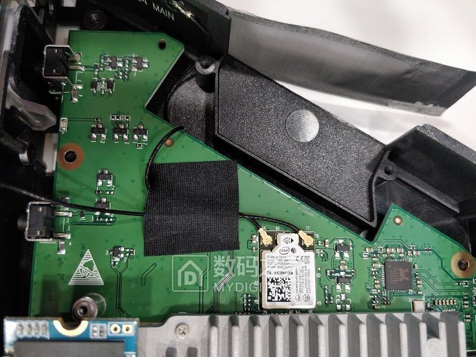

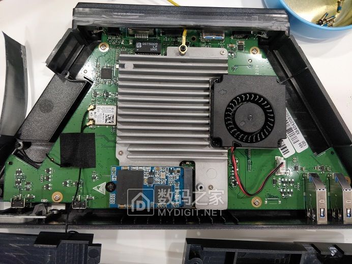

拆除表面的塑料外壳后,可以看到主板(三角形的,应该是定制主板)
散热片挺厚实,配了个静音小风扇,运行时基本无声

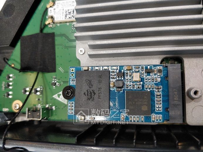

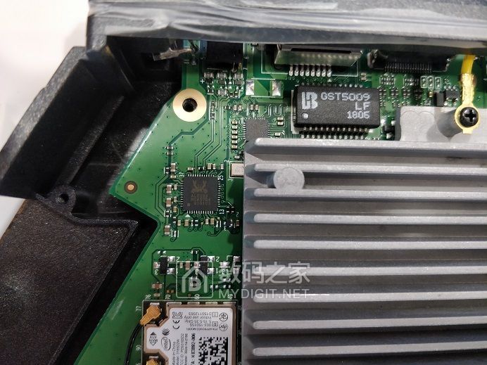

主板内部只有一个M2的扩展口(按现在M2固态的价格,没啥性价比。型号为PF578-10AL的64G闪存颗粒*2)
型号316D2w 边上还有个螃蟹
机箱厚度
