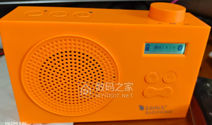

DOSS/德士 DS-1822音乐猫是一款非常不错的盒子,带wifi带蓝牙可在线收听音乐,接听电话,尤其是音质非常棒
无独有偶,国内某厂家联合原厂订制开发了一款面向在华日本人的同类产品,一切日文化,当然在线音乐也是日本的网络音乐,硬件与DOSS完全相同,当时市场上无此产品销售的也非常不错
不过时过境迁,也积压了一些库存全新原包装的产品,价格非常低廉,性价比很高,五一休假,拿来拆解把玩
完全一样的东西,就是印字及显示屏的内容不同

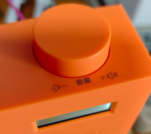

做工不错,颜色也有好几中,黑、白、橙、绿都有
音量调节旋钮手感非常好,顺滑平稳,有阻尼感

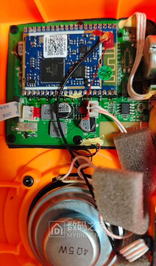

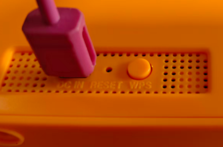

本来想加装一个C口充电,但它的板是一体的,又通过软排线连接,就放弃了这个想法,虽然手头一大堆C口座,看了论坛大神介绍买的,哈哈

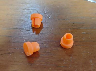

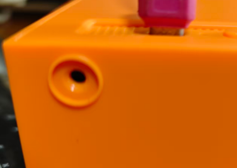

后盖有三个隐藏的螺丝,要扣开小帽,底部还有一个,不然打不开

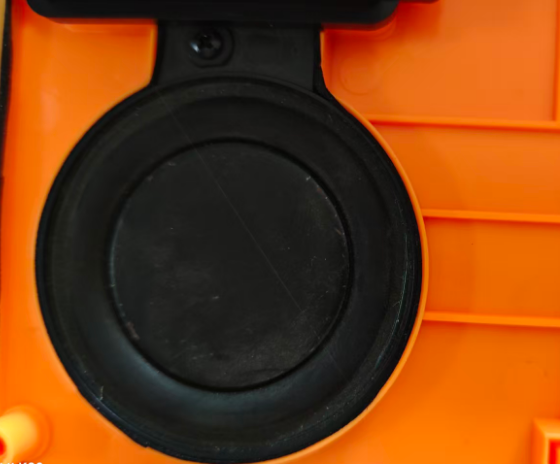

内部做工是相当不错的,尤其是后盖四周都用了软垫封闭,4欧5W的喇叭,音量也有保证,后盖上本身的电路封闭,还有一个谐振腔还是什么?

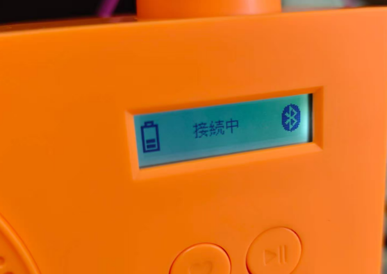

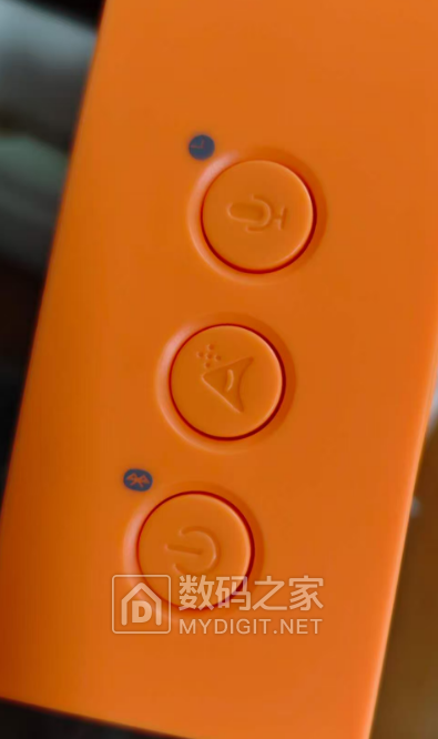

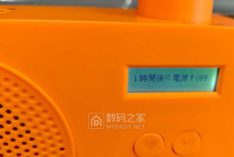

在盒子上也可以用按钮上下换曲,暂停播放,收藏按钮估计是与在线音乐有关的吧

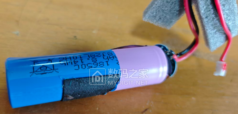

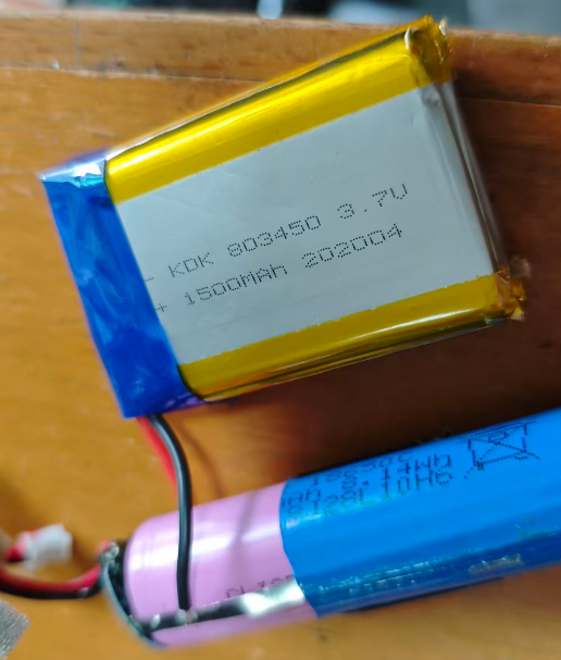

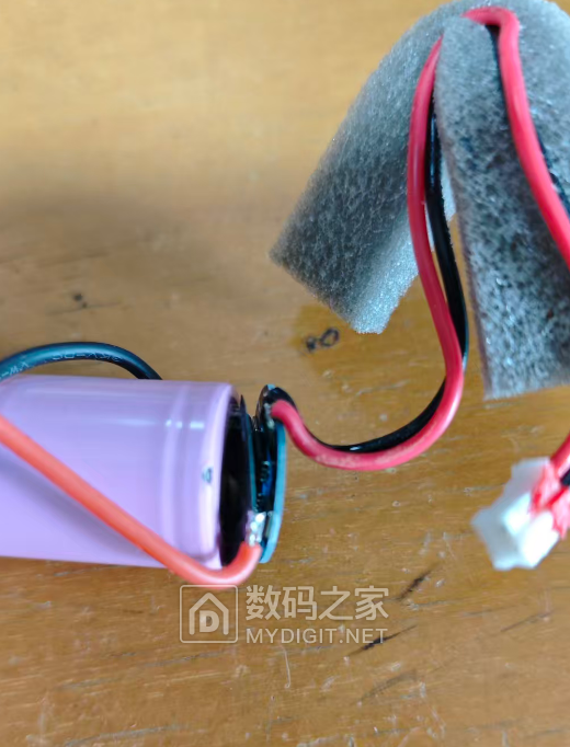

一节18650的电池,容量仅2200还是有点偏小,加之库存品,听不久就没电了,虽然电池完好,自带充电保护电路,
再加一节没空间,于是用片状电池扩容,接在保护电路后面
拿胶固定,空间也刚刚好,按顺序装回,充满电,使用时间长了好多
