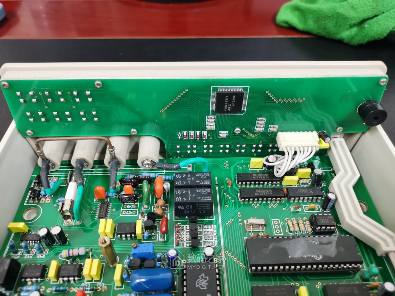

某鱼看到的,型号是MYOUNG MY-8145,据说韩产,卖家说库存全新,手痒拿下。
称不上万用,实际是电压电流电阻三用表,无电容,比较遗憾的是无通断。
准确度差的厉害。
交流还可以
锈迹斑斑的屏蔽罩,国产变压器
ICL7135方案
背面的飞线
用了四组电压双15和双5v
整流滤波部分
控制和显示,单片机还打磨了
为什么不用7129?分压电阻很普通
rc振荡,LM385基准,积分电容是400v cbb, 真有效值转换是AD536
缺失的猜测是上位机通讯部分
按键和显示部分没啥看的不拆了,蜂鸣器是上下限报警功能用的。
底壳带屏蔽
这个是面板校准,可以分挡校准,简单校了下,线性不行,有的折腾了。

做工用料不错,就是7135方案需要优质的积分电容和高精度分压电阻和仪表级运放,电阻档还需要高精度恒流源,这些都很难校准,不过,很有玩头

这表目测有20年的年龄了,在当时用上单片机闭壳校准,降低了对部分器件的要求,在当时是比较先进的设计
发表于 2023-2-10 11:43:42 | 显示全部楼层
飞线、飞电阻,芯片打磨,感觉不爽啊
