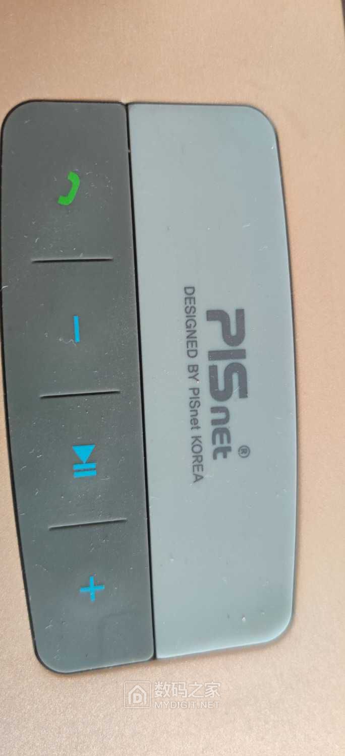

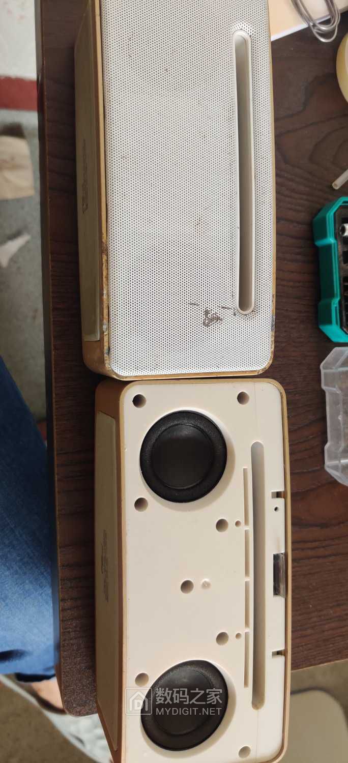

上次拆过一次了,因为没有电池没法测试好坏,这次有电池了再次开壳测试,经测试都是电池饿死了。
音响正面,拆掉网罩露出螺丝孔
底部橡胶标签
顶部开关
背面接口和开关可以看到输出插孔掉了,另一个音响是输入掉了
打开后的样子,应该是能轻微防水的,有密封胶圈
电池上次拆下了,这次就没有了
原来的电池
准备好的电池,一会改成串联就行了

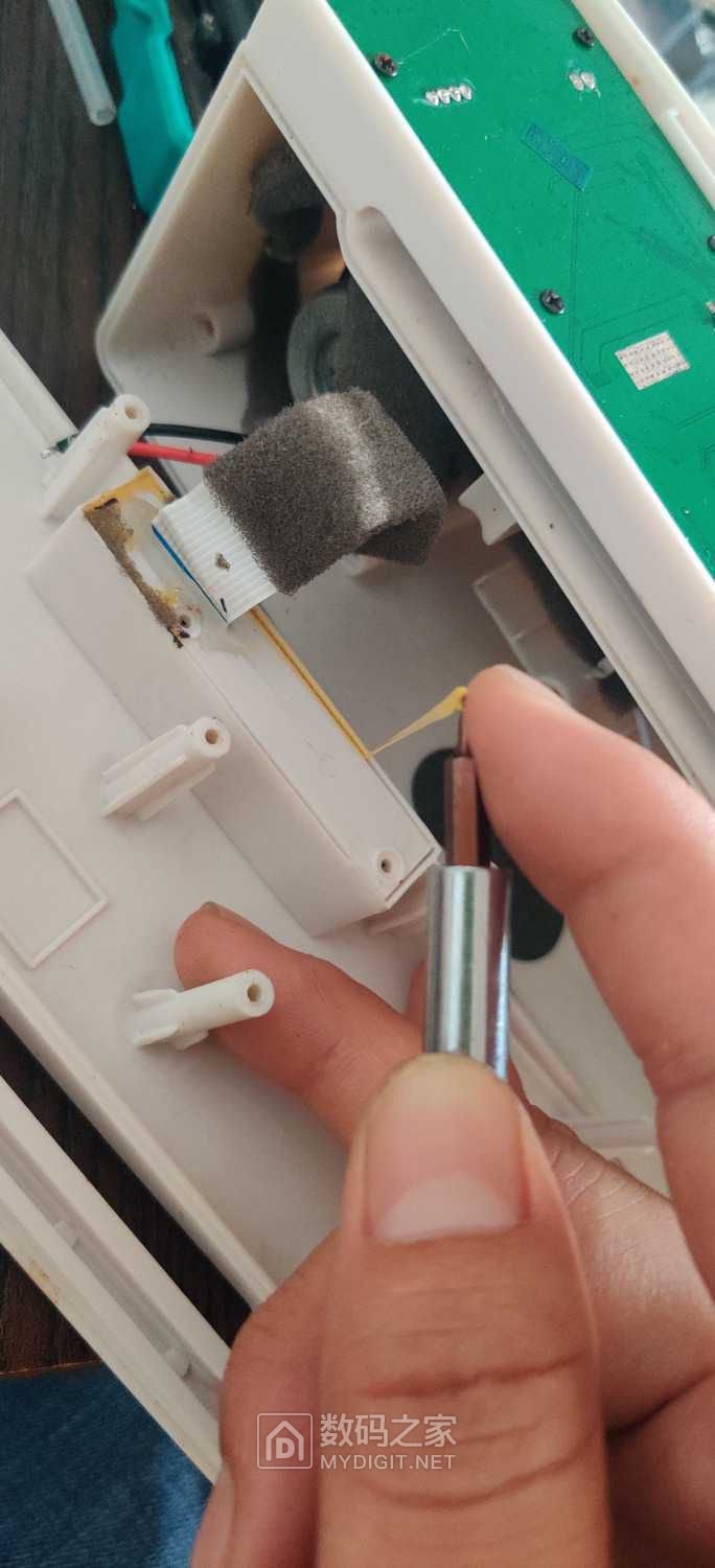

上电测试一台能开机,一台短接开关能开机,证明开关也坏了,先把接口处理下,好多胶
开关暂时没有,只好飞线修复下接口,另一台不用飞线,直接焊上就行,把旁边的接口也加焊下

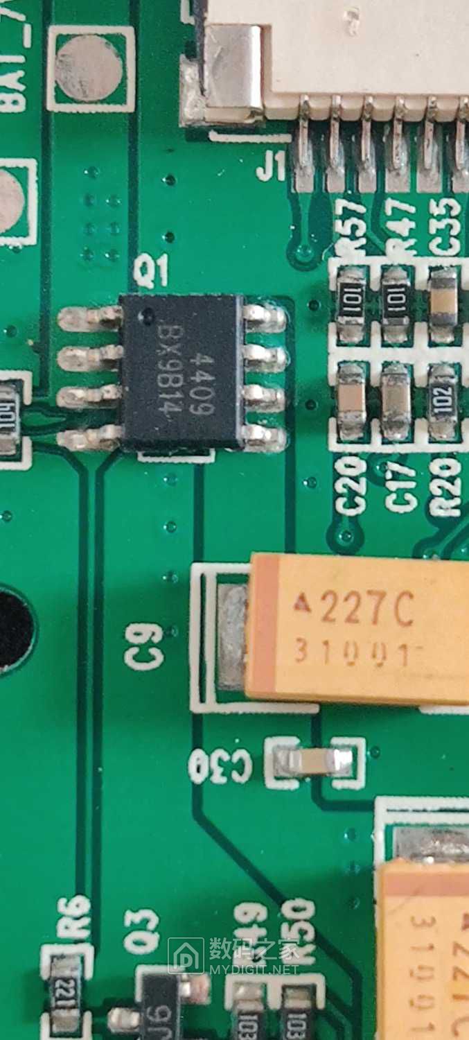

升压芯片,资料说能升到最高9v

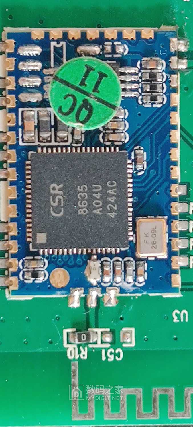

4.0蓝牙模块

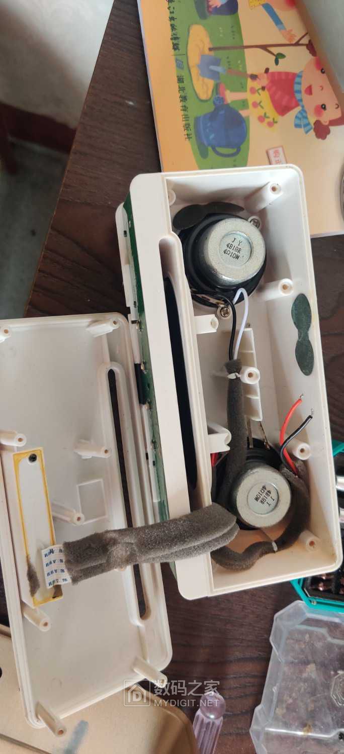

喇叭,4Ω10W,两个

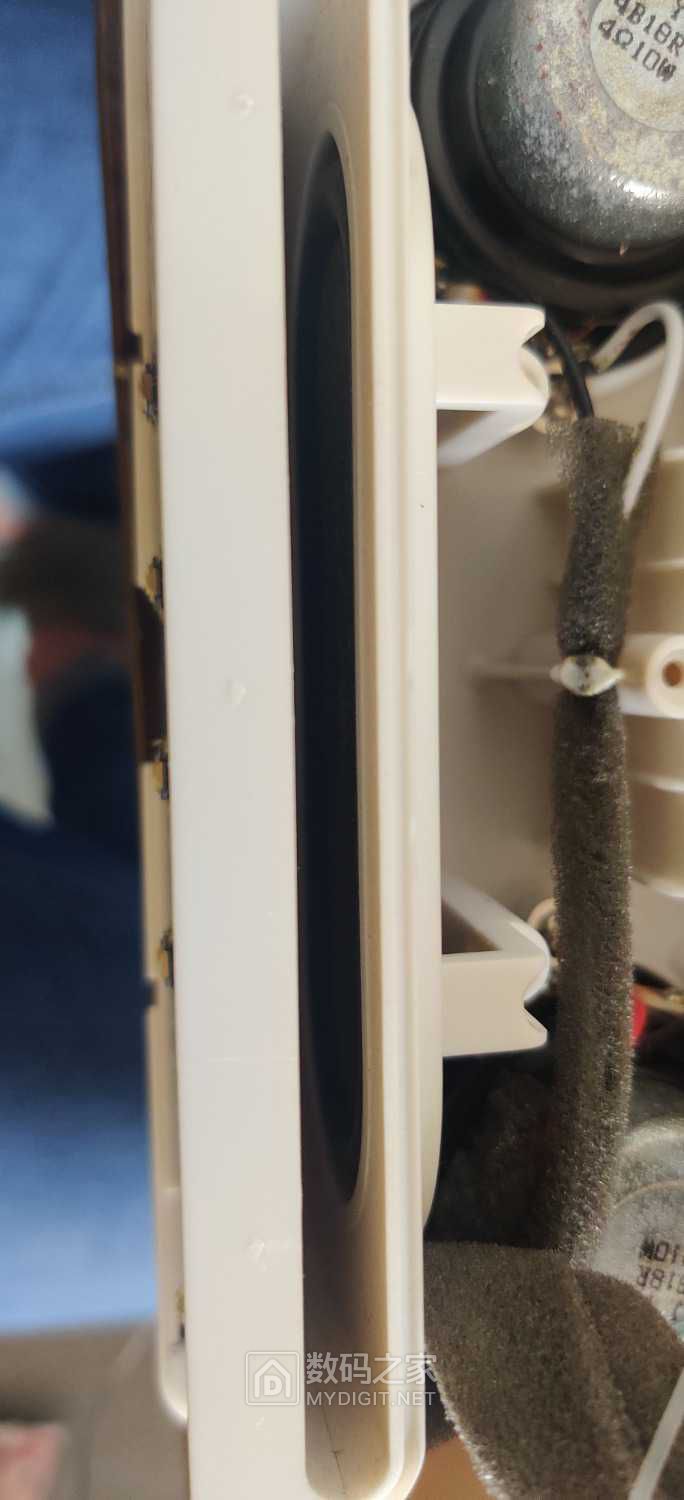

这里有个低音辐射膜
看起来还挺大

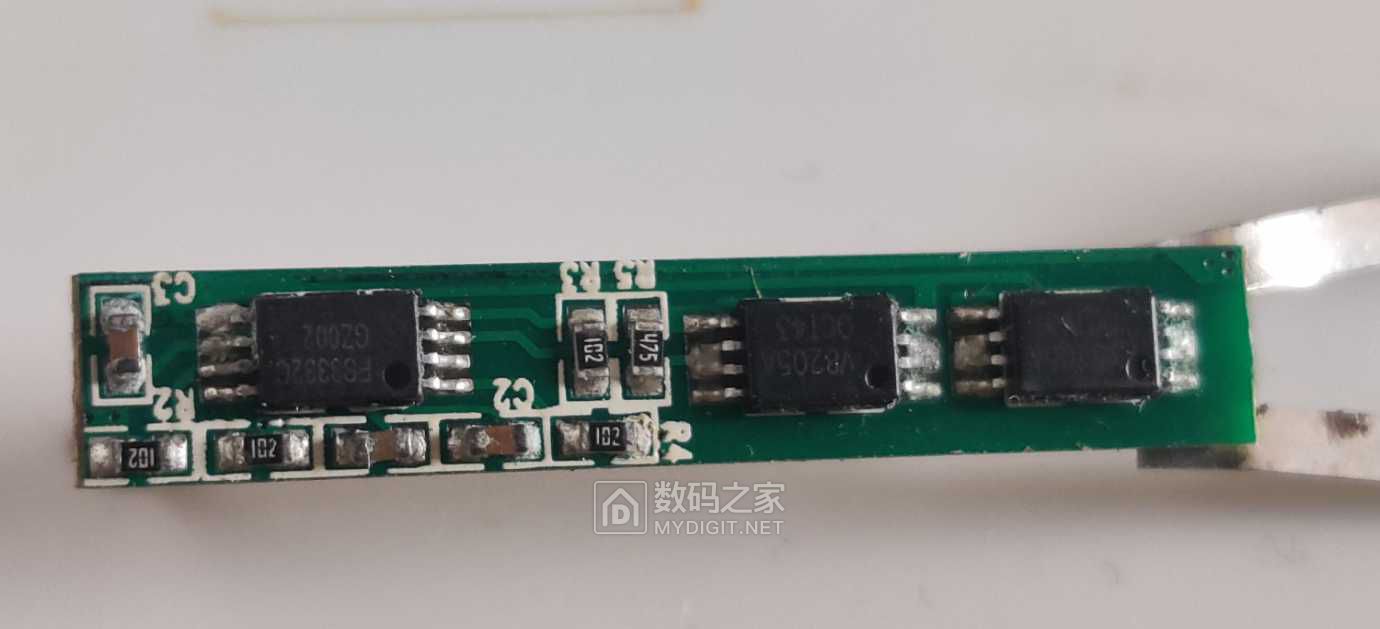

电池的保护板
拍不清楚芯片
更换电池后都能正常连接手机蓝牙,有线输入也能使用,只是没有这种开关,有一台钥匙还是无法修复,虽然外观残破,但是音质丝毫不受影响。修复后继续发光发热。

发表于 2021-5-20 09:55:59 | 显示全部楼层
4409是一个MOS管  电路来看没啥很特别的地方
 楼主| 发表于 2021-5-20 10:05:12 来自手机浏览器 | 显示全部楼层
感谢说明,学习了
 楼主| 发表于 2021-5-20 10:06:29 来自手机浏览器 | 显示全部楼层
但是音质真的很好
