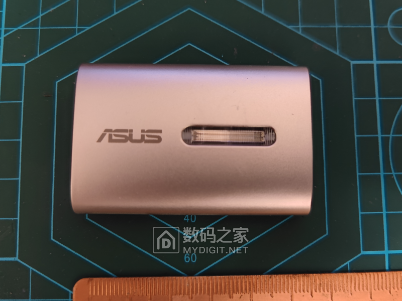

拆个华硕ZenFlash外置氙气闪光灯
https://www.mydigit.cn/forum.php ... amp;fromuid=1462427
(出处: 数码之家)

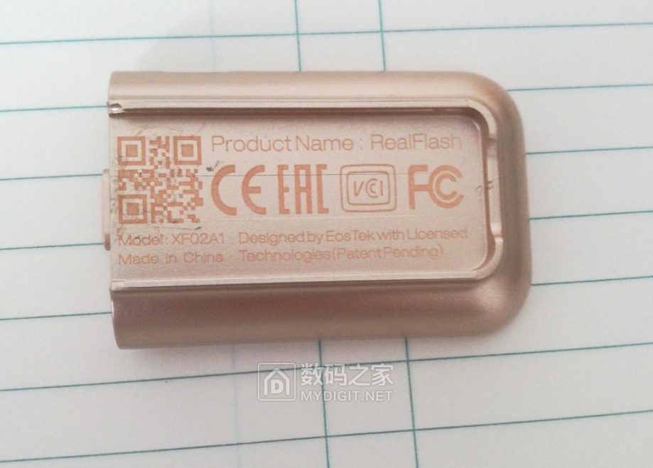

弄个手机外置闪光灯玩玩,Realflash XF02A1
(出处: 数码之家)
有类似的产品,请高手研究一下
