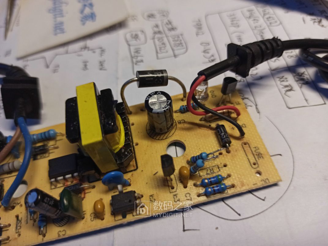

正好手里有之前薅羊毛的12V铅酸电池充电器,看板子15W是有的,
改成锂电池充电器应该不错,至少散热要好很多,
板子体积对比,变压器大了一圈
另一片板子被我烧了,换了兼容芯片,也是15W,
取样电阻颜色还不一样,这个厂家也是醉了

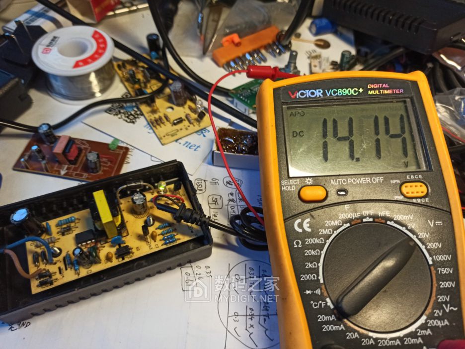

铅酸电池充电器空载14.14V

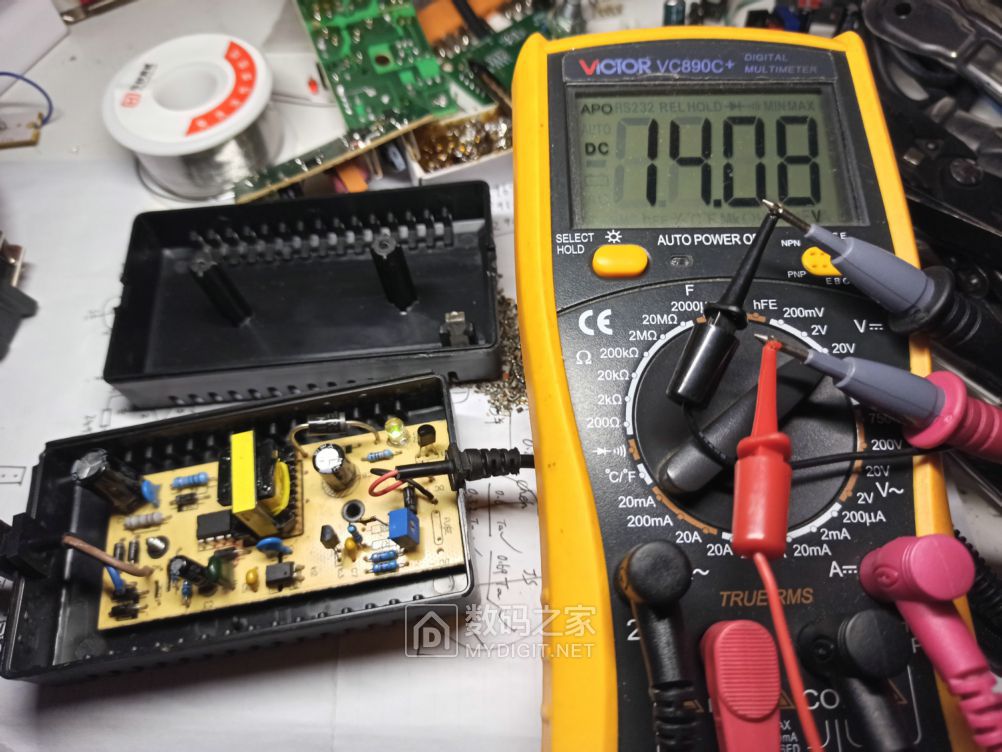

锂电池充电14.08V,其实可以直接用了,反正电池包有保护板
作为一个强迫症,还是改改吧,12.6+0.6才是正经充电电压
研究一下铅酸电池充电器的取样电阻,tl431上下臂各一颗五环电阻,
分别是4.7K和1K,计算电压14.25V,考虑到431不是正好2.50V,也符合要求,
但是话说回来,这个采样电流都已经有2.5mA了,是不是有些浪费
挑起两颗采样电阻,再确认一下阻值
从一大堆贴片电阻里面找到四位数的高精度贴片电阻,
数量级大一倍,电流下降十倍
焊上去准备试机
结果电压更高了,忘记减去2.5v了,
老老实实串联一颗10K的蓝色可调电阻吧,凑固定阻值太麻烦
继续往下调电压
强迫症调到12.6+0.6V完美

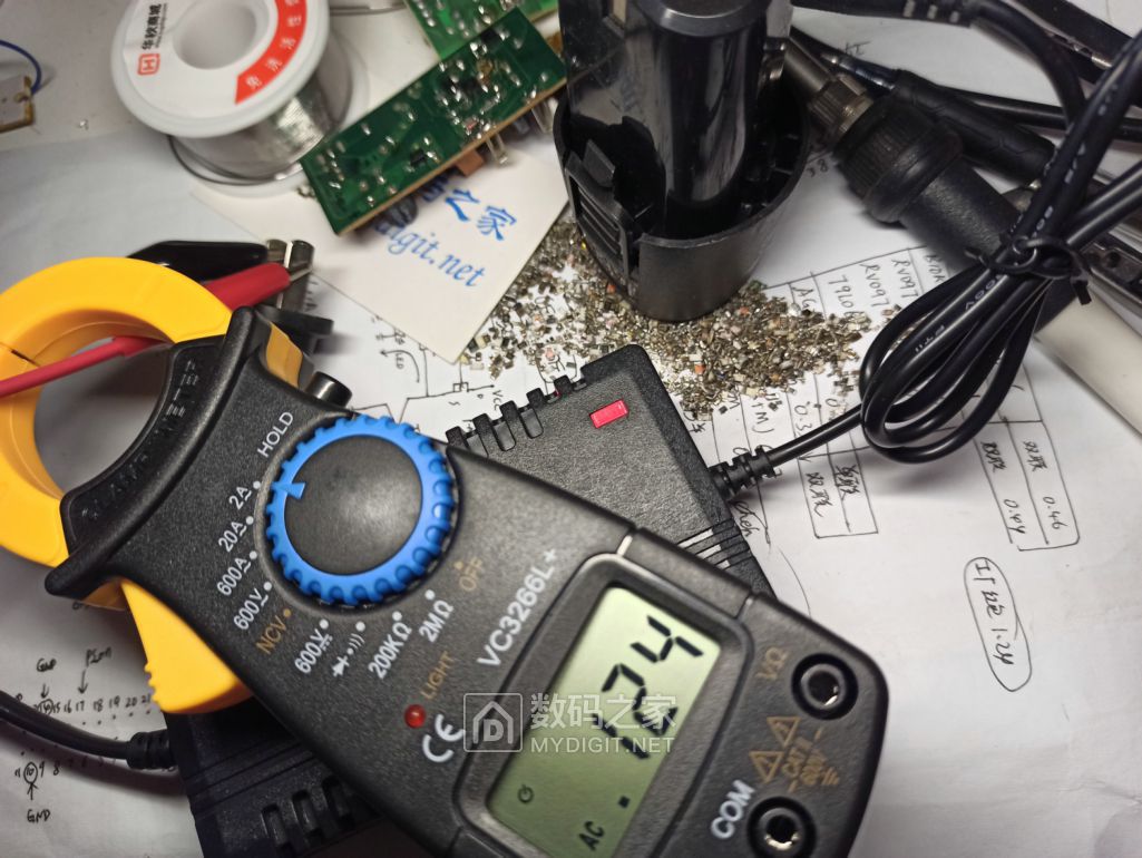

充电满负荷功率27W?后来调整了一下钳表线圈到圆心位置,读数正常了
电池充电电流一安多,够用了,1300毫安时的动力电池,一个小时充满,也算“”“大功率”了哈哈哈哈哈
