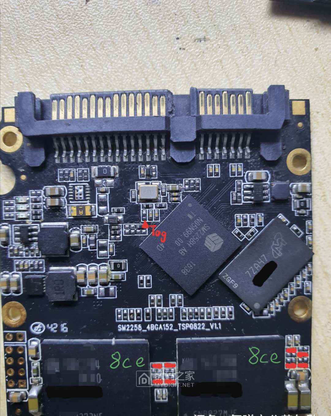

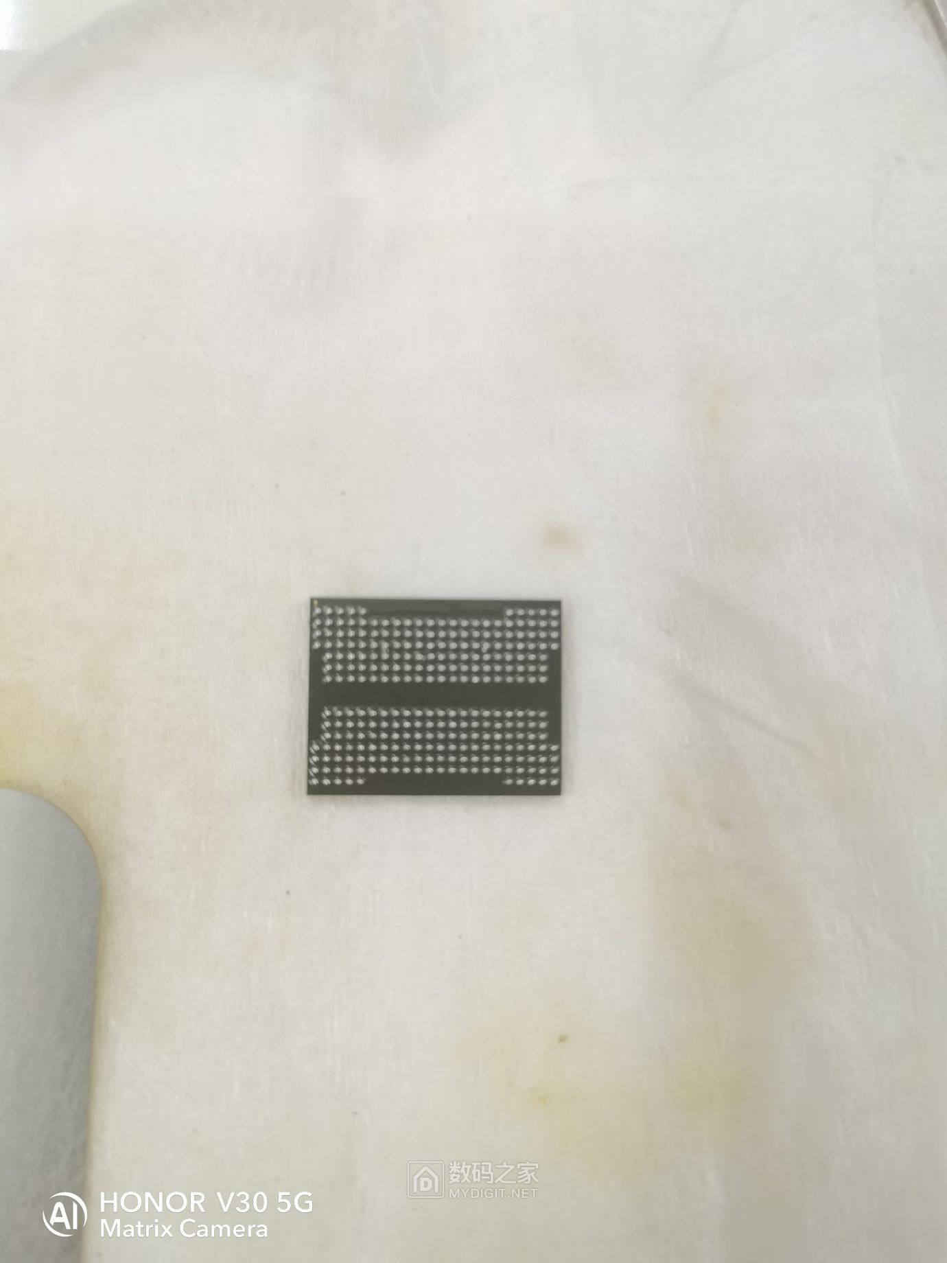

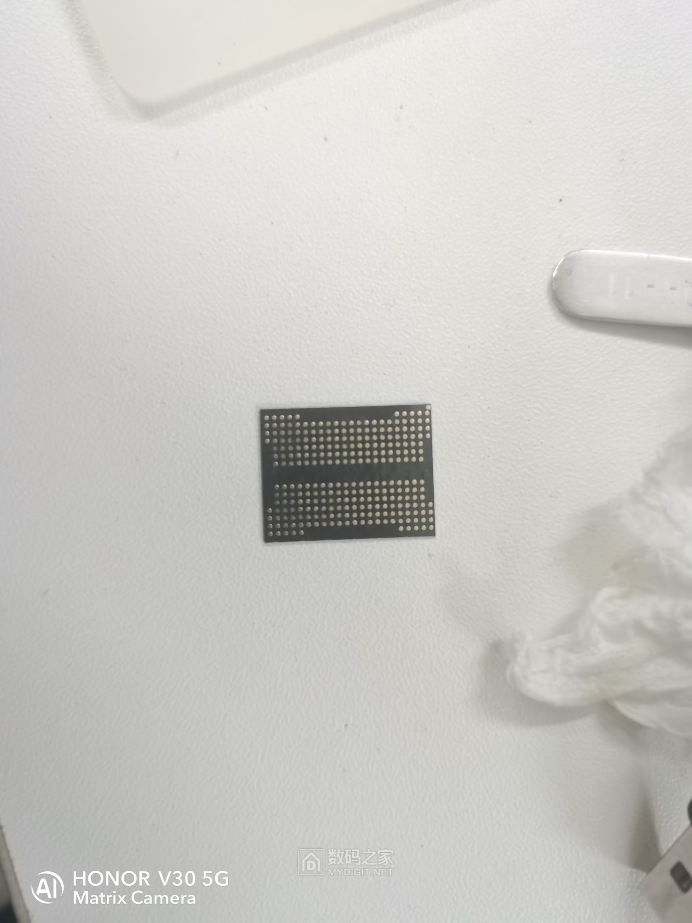

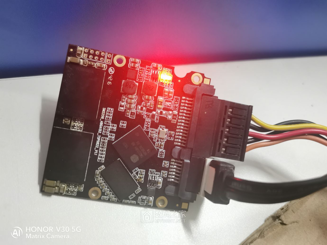

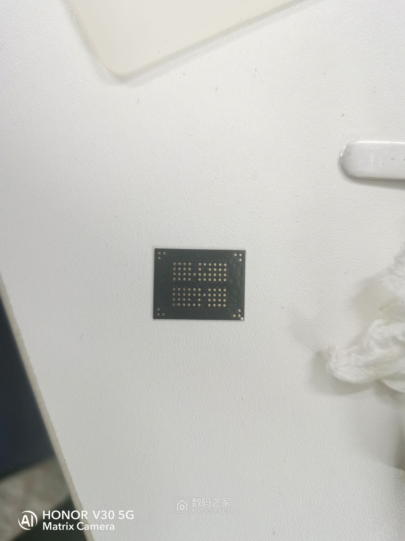

今天刚到手几个赠品272转152的转接贴,我买东西的时候问卖家要的,跟之前用的不一样。之前的那款转接贴我一直开不出来1T23 ,CE什么都正常,据说是缺少信号脚,反正我是开不出来。

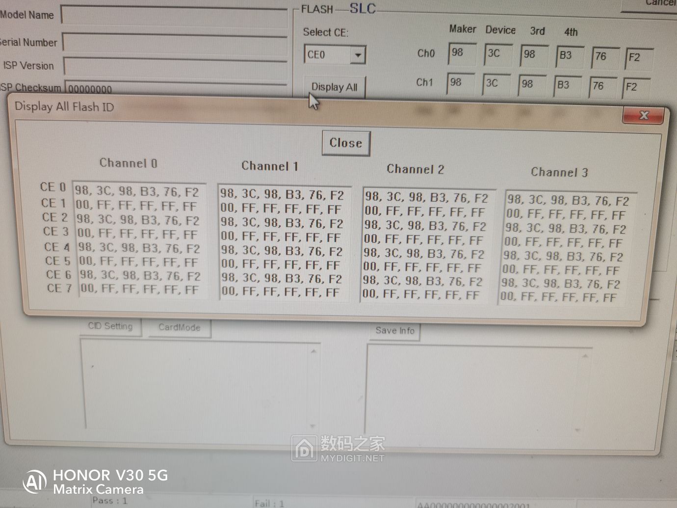

今天这个转接贴一到手立马贴上试试,贴一颗,2通道 。直接用好心人分享的软件 1T23.rar (2.83 MB, 下载次数: 176)

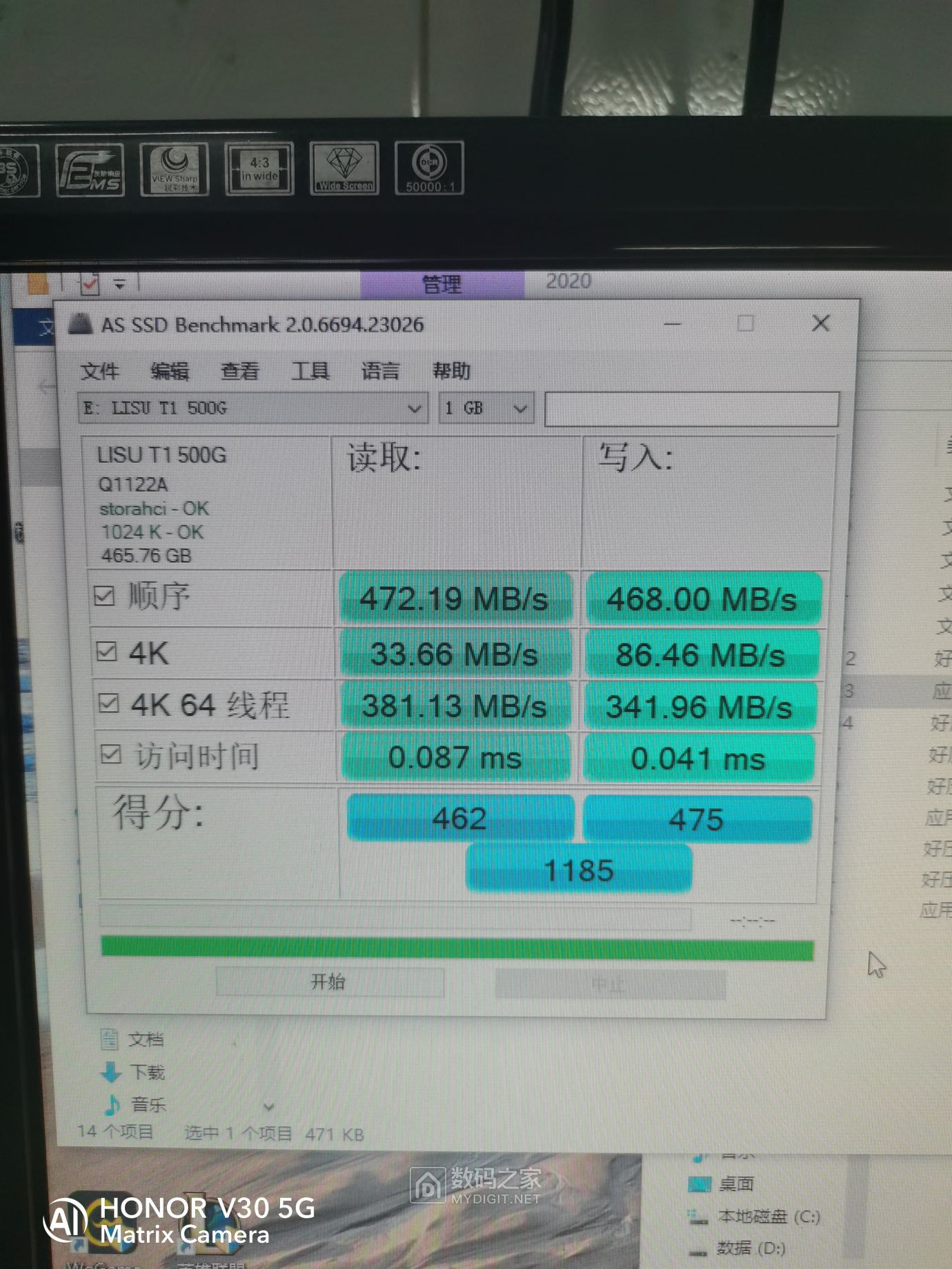

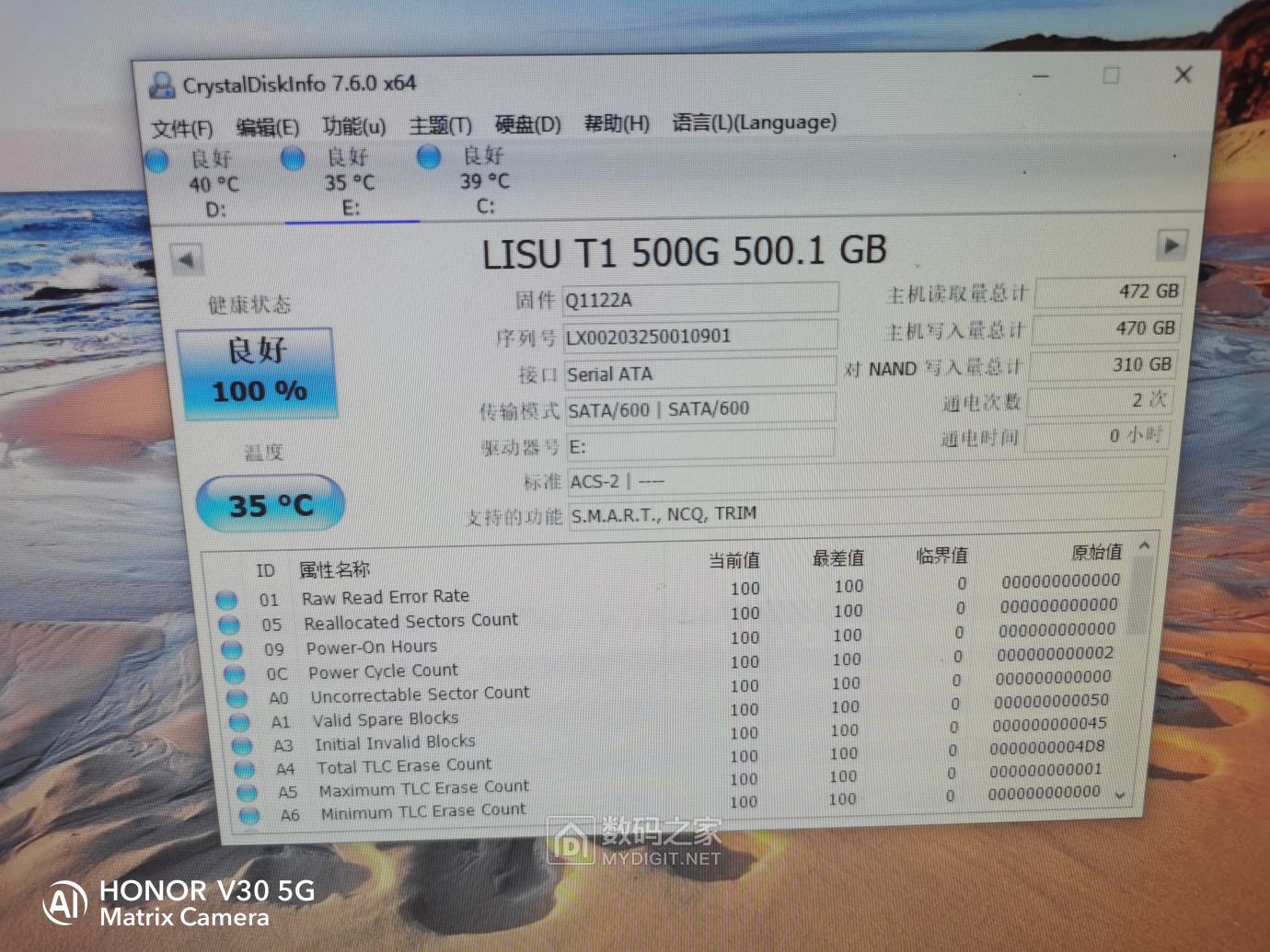

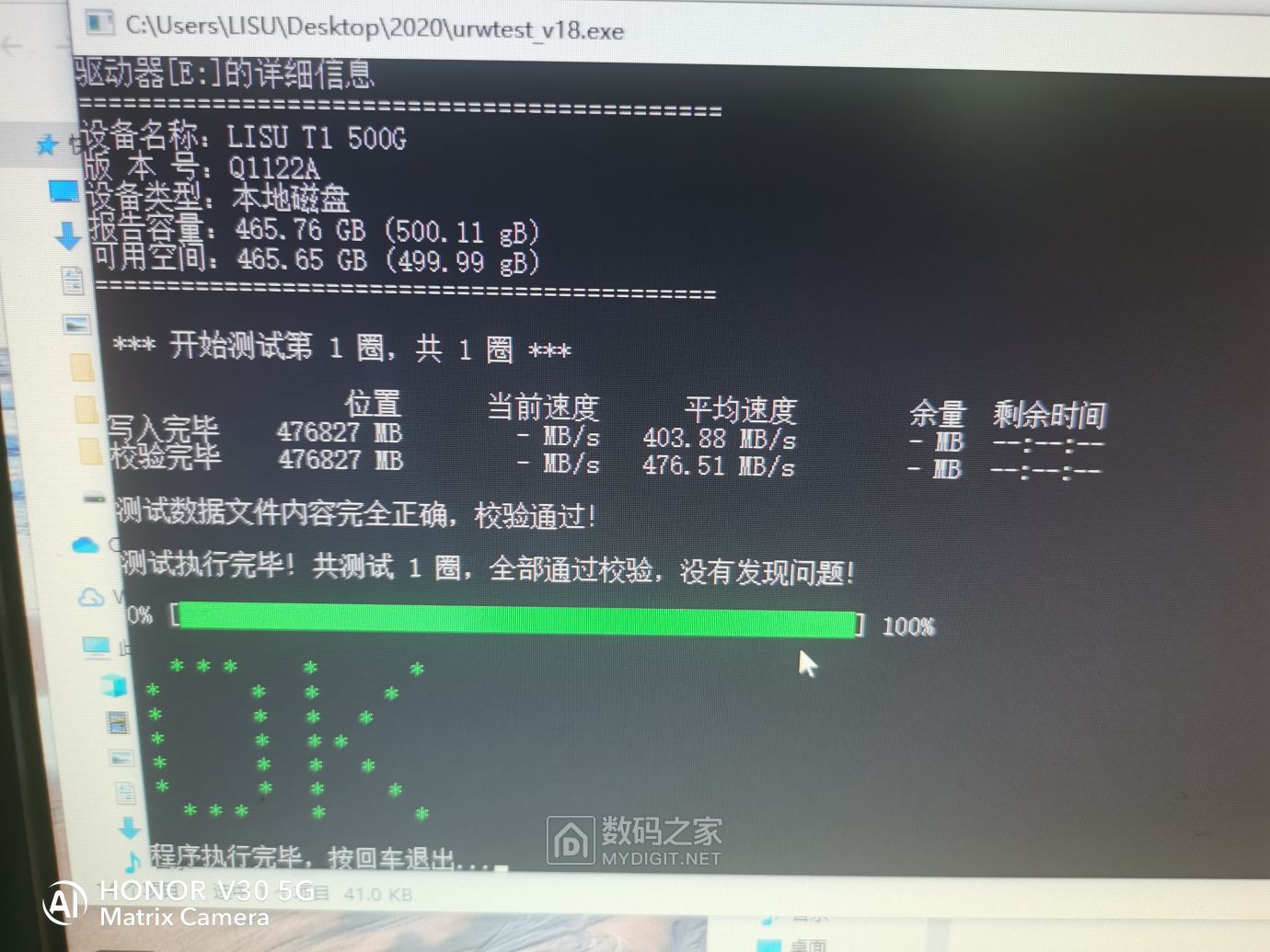

开,跟之前一样,自动出3个选项,随便选第一个,容量手动(自动容量报错)设置240G,开出来了。AS SSD 跑分掉盘:lol:,管它呢,起码有进步了,继续贴第二个。第二个贴上之后选第二项开,自动容量开报错,还是选手动500G ,顺利开出来。这次跑AS SSD 正常了,速度在SATA中貌似挺吊:loveliness:,顺便跑了一圈,全盘470/400 ,大写的OK还是很顺眼的:redheart:。
总结一下、:软件都是捡的,硬件都是买的 ,摸着大佬们过河,也就自己学着焊接一下,挺好玩的。
