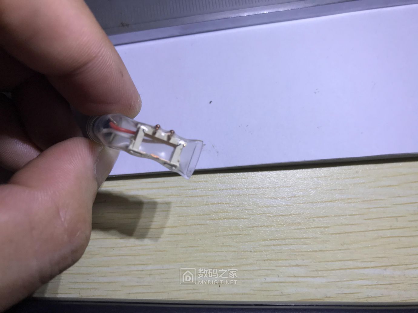

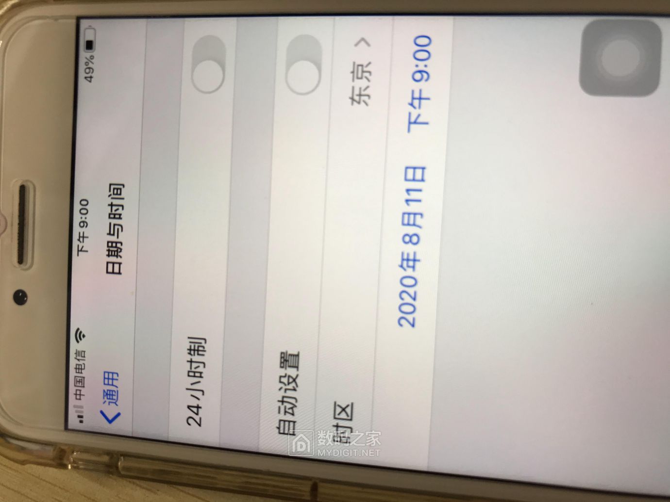

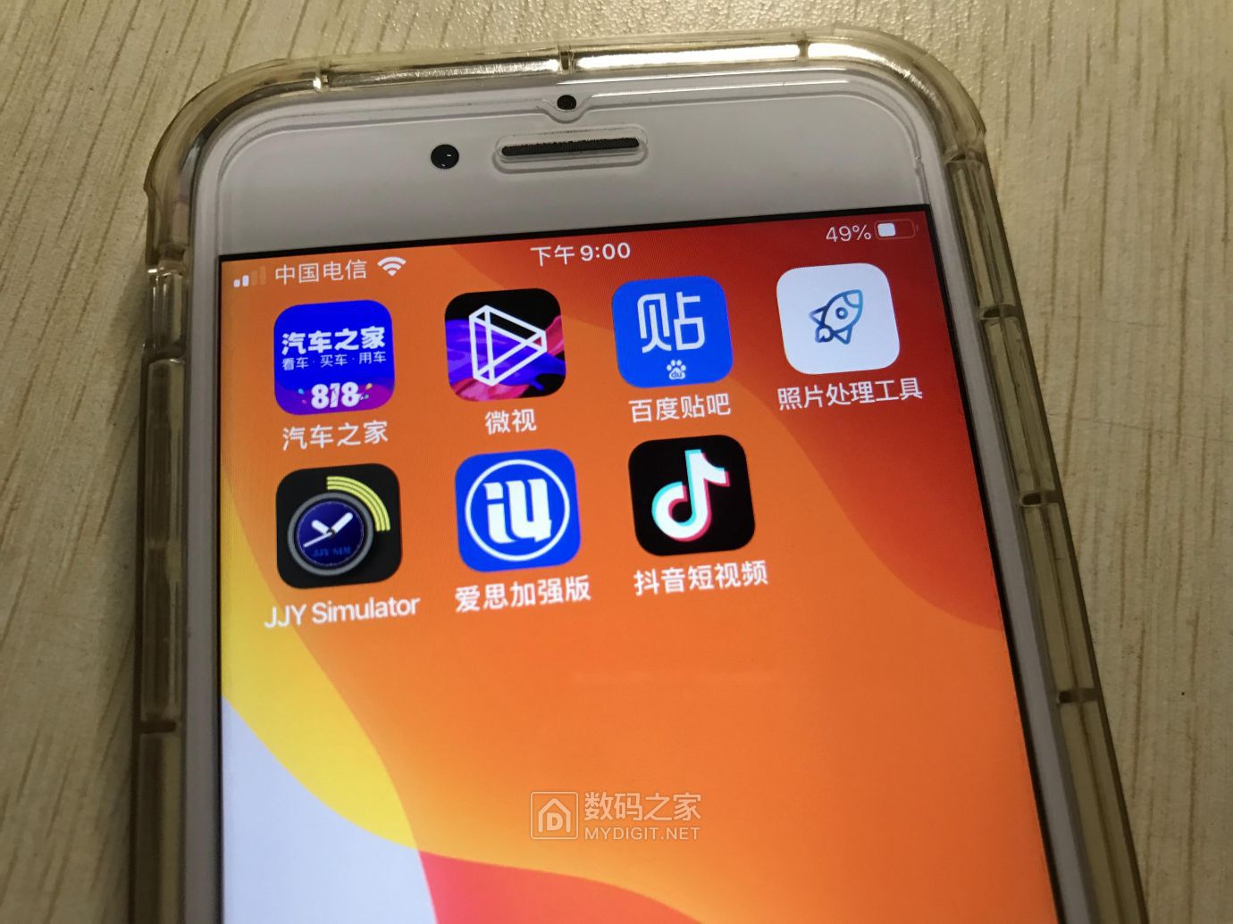

手里有西铁城空中之鹰电波表,多年钱购买的,由于版本问题不支持国内对时电波,几年前住的地方高楼比较少晚上还能在窗台位置收到日本波,最近几年高楼多了,夜晚就算是能收到到波也基本失败。去年无意中发现有个APP可以模拟发射对时信号,原理就是通过喇叭发射电磁信号给手表,但是这个软件只能支持日本波的频率,使用的时候需要先把手机的时区调整为东京,否则,不然手表时间会慢一个小时。

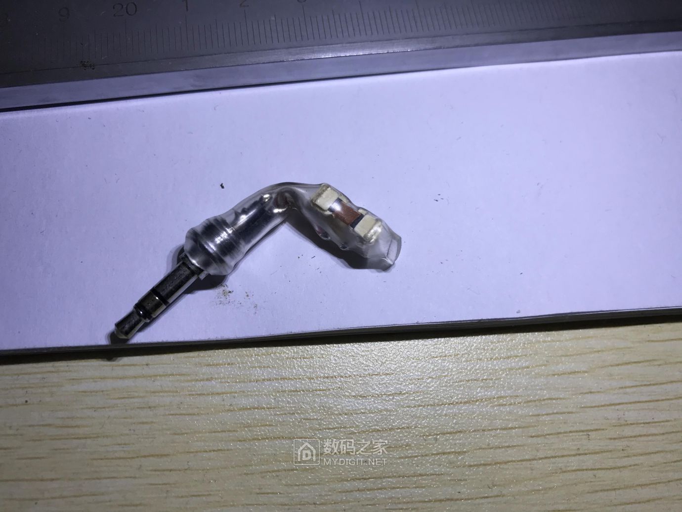

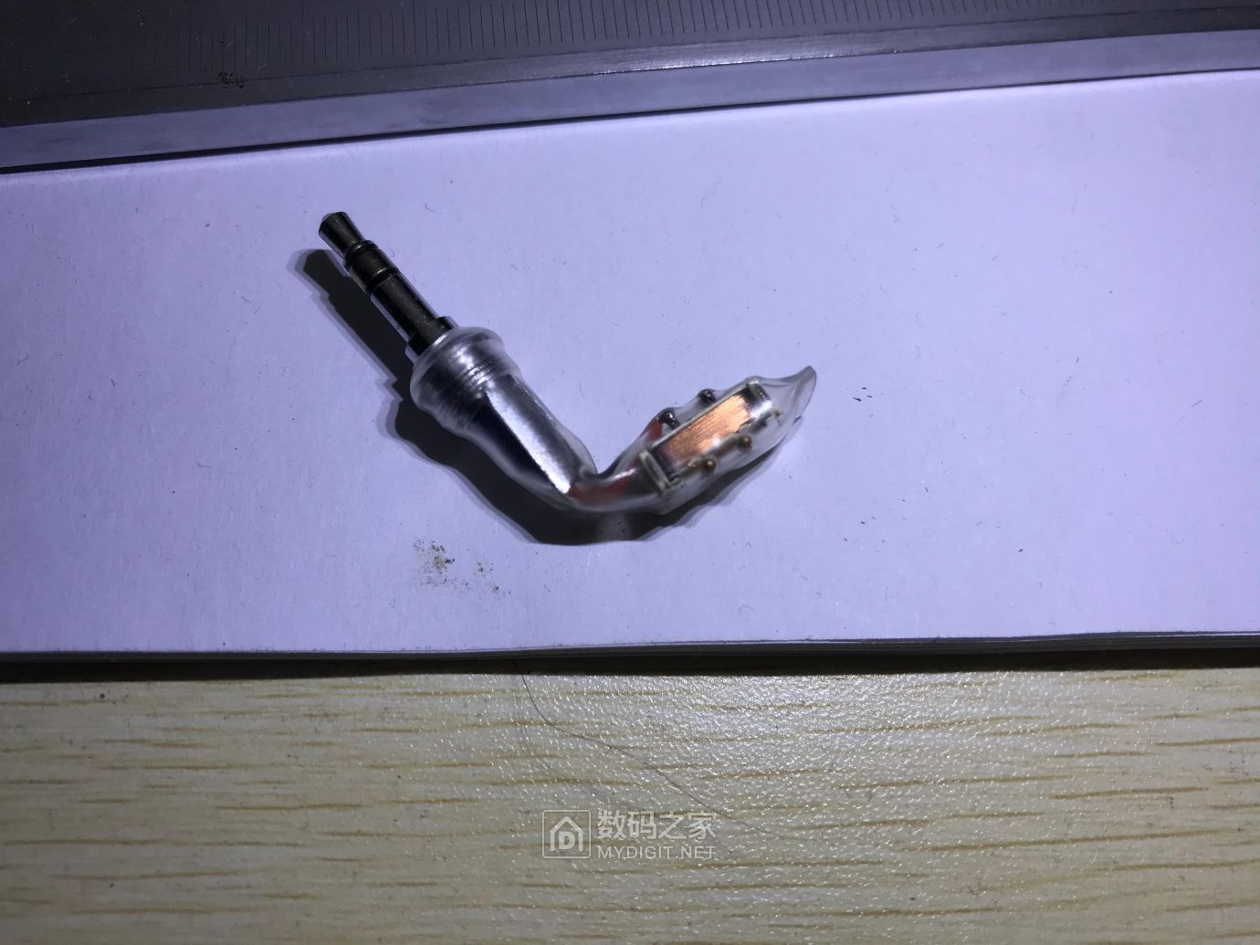

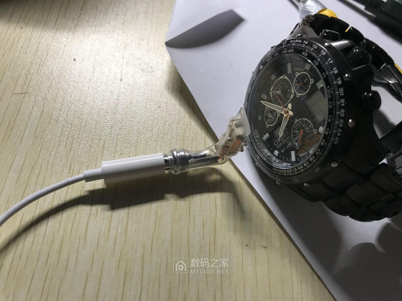

这个APP最开始我也直接用手机外放喇叭对着手表,但是发现信号不是很好,想着能否外接一个喇叭或者线圈。今天刚好翻到一个坏的DVD激光头,看物镜上面的聚焦线圈有了想法:拆下接个3.5MM插头—一个外接电波发射线圈就做好了。再用热缩管包一下,折个90°角方便正对着表盘。

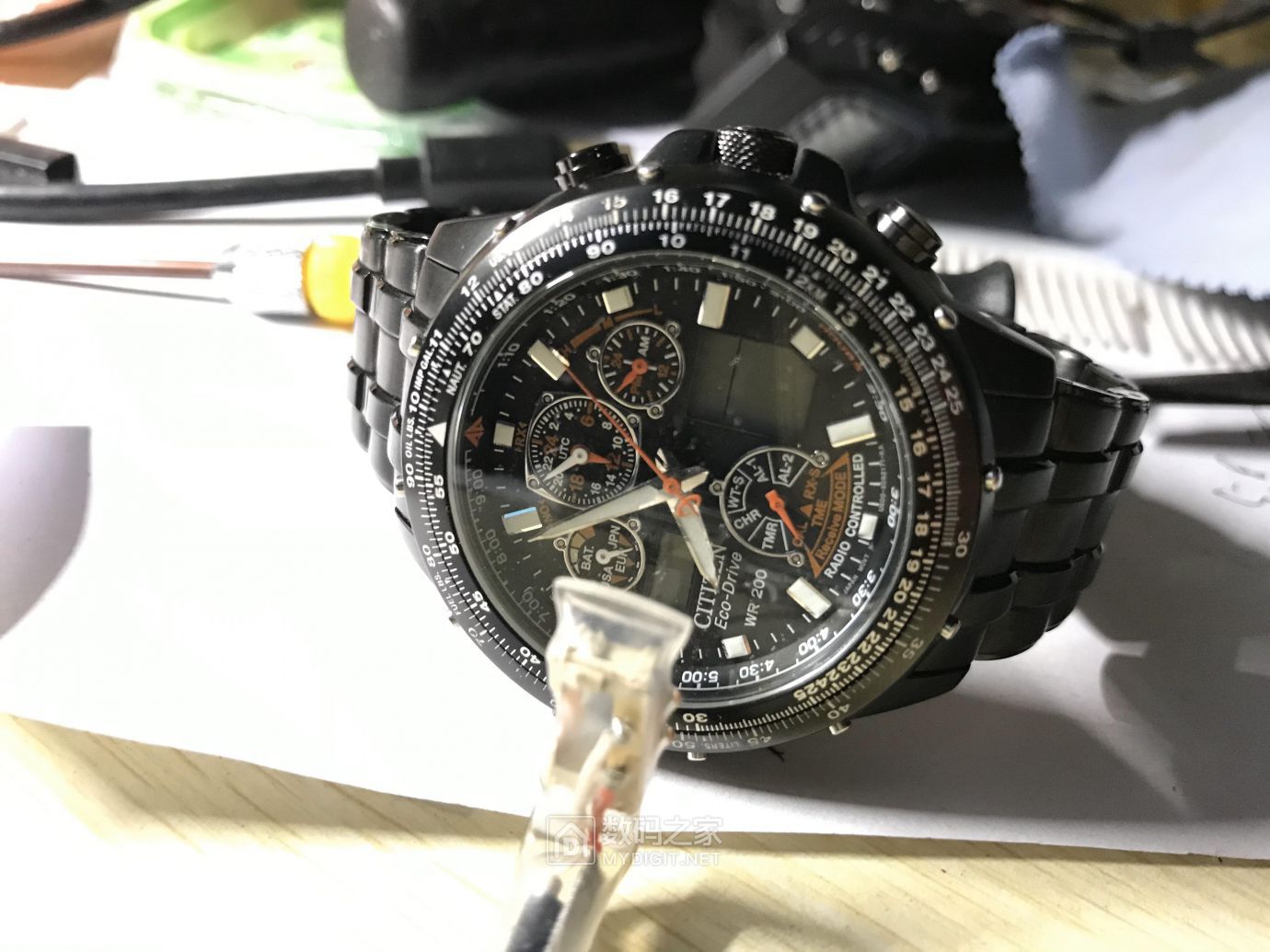

最后测试一下效果,线圈距离表盘玻璃1CM以内,手表指示的信号强度都可以达到H(高),非常不错。

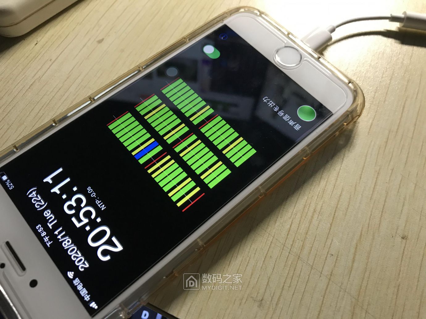

JJY Simulator 模拟电波发射APP
由于手表要用日本波,需要将手机时区调整为东京
APP 界面
做好的发现线圈跟3.5头
实际测试
手表指示信号为H(强)
