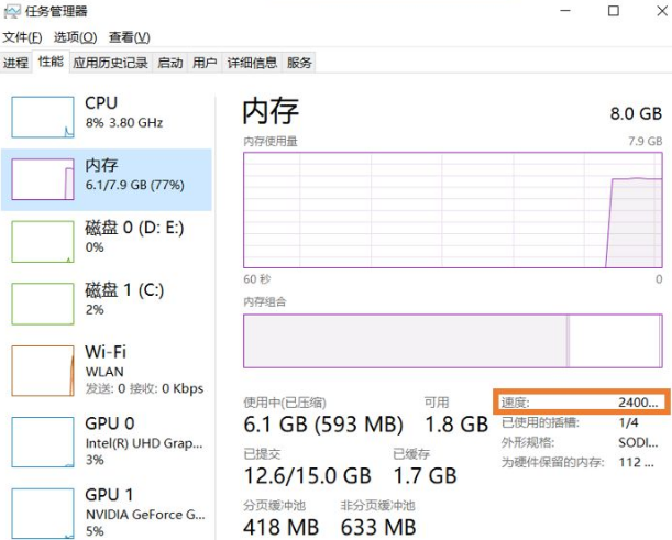

首先宏旺半导体建议,需要判断下我们的内存条是否需要升级。可以打开任务管理器查看,如果我们在运行游戏或使用软件时,内存的占用率超过了70%,那就需要考虑升级内存了。
升级内存时,首先要确认电脑是要换内存还是加内存。并不是所有的电脑都适合加装内存条的,加内存需要电脑有空余卡槽,有些电脑可能只有一个内存条插槽。但是大部分的笔记本考虑到便携性,一般只会配备两个插槽,虽然你的主板支持,但只焊接上了两个。所以实际情况以拆机为准。
