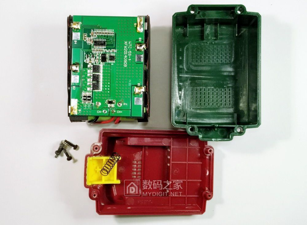

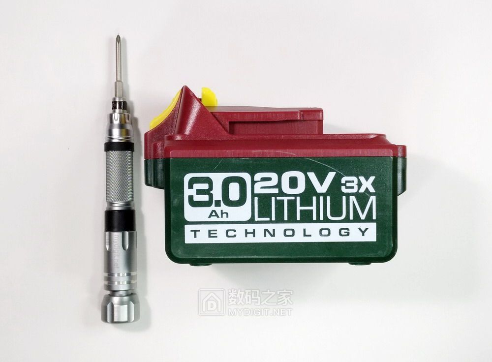

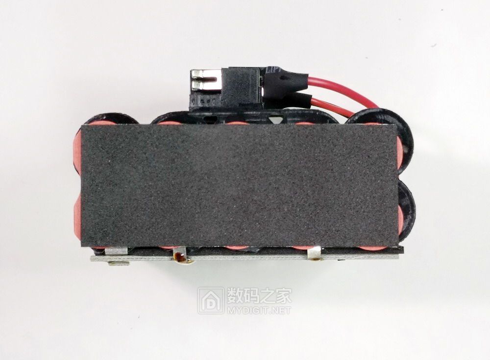

坛友福利来的,关注的坛友都知道,好东西早已抢光就不贴链接了
10只三桑电芯的21V电池包只要20大洋,就是快递费贵了点,合计下来单电芯也不到4块钱,划算
前几天就到手了,充电花不少时间

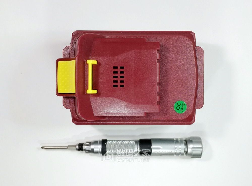

外观看着挺新,应该是没使用过的

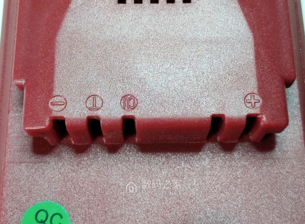

槽位挺多

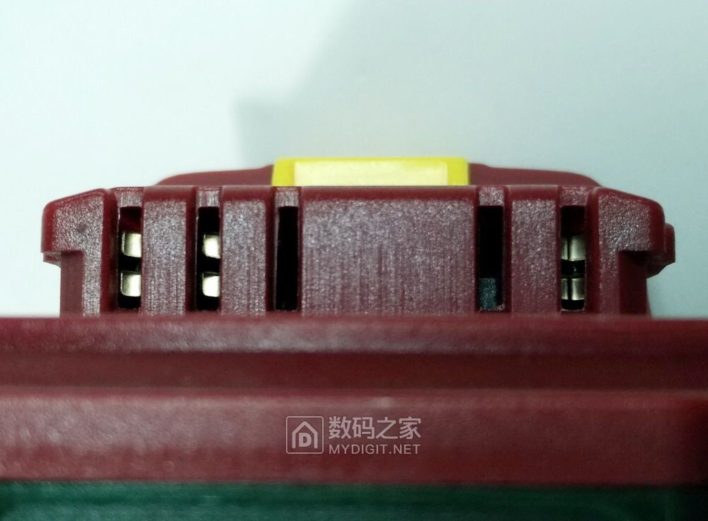

但仍是常见的3插片

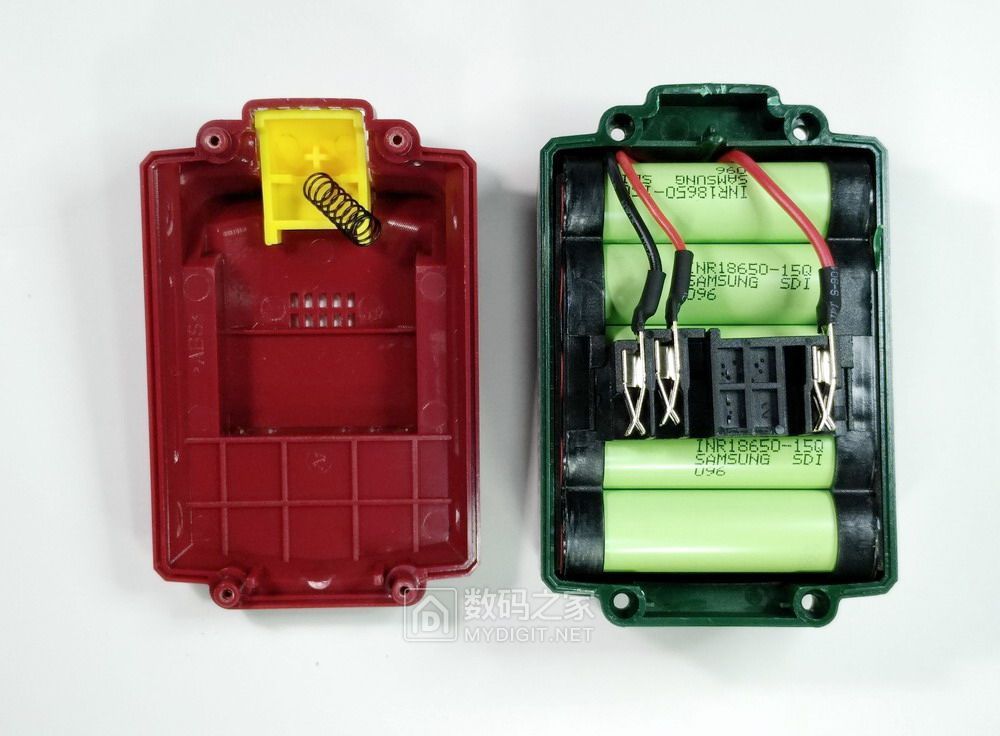

拆掉4颗螺丝开壳了

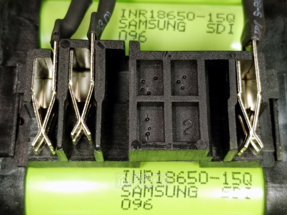

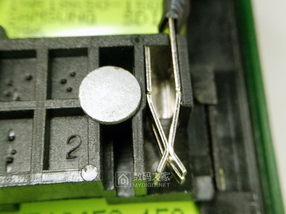

插片均为双簧
电芯是三桑的动力型18650,容量1500mAh
棒子本部生产,日期看不懂
插片不吸磁铁,铜的
电芯包

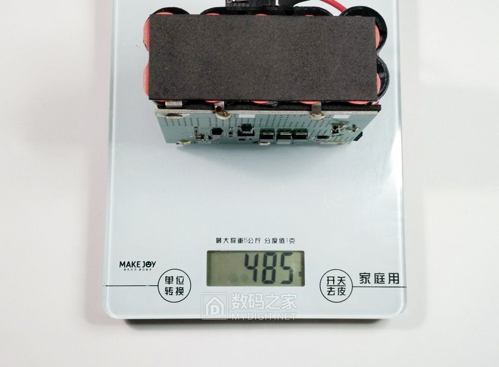

电芯2并5串,共10只
快1斤重了

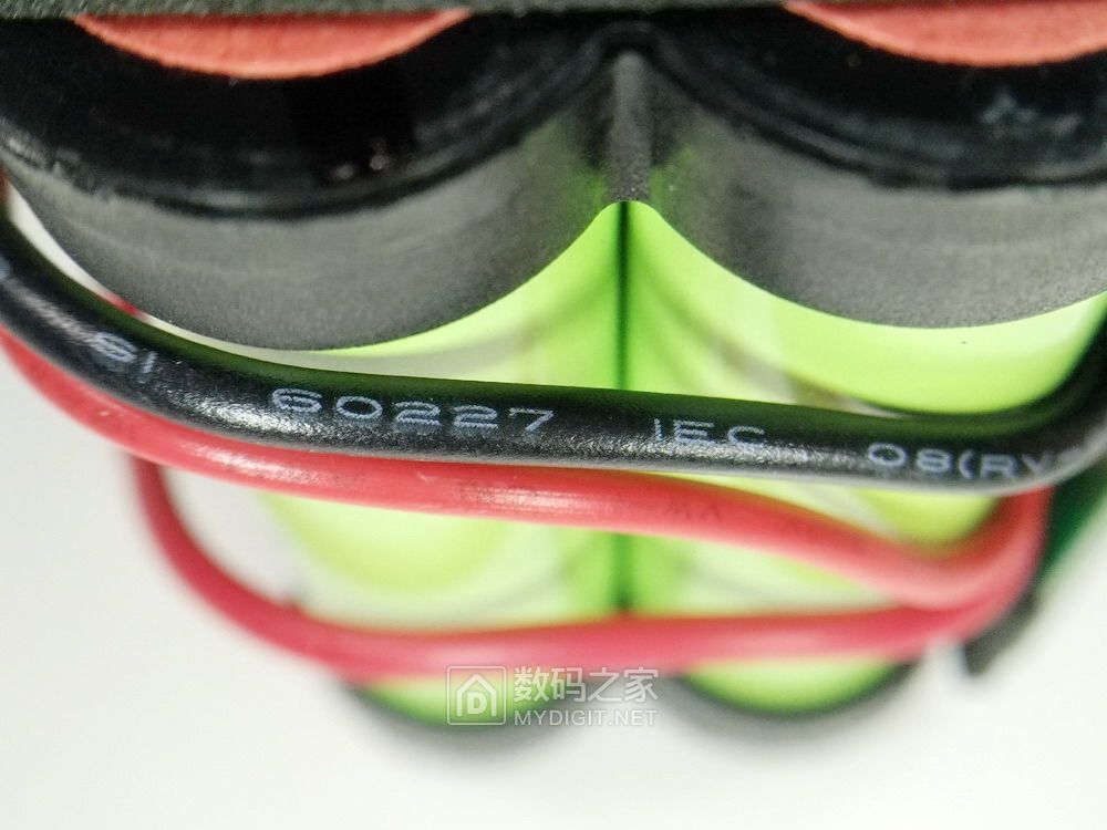

导线上有标记SI,硅胶线?
比较硬,估计线径较粗
底面全是保护板

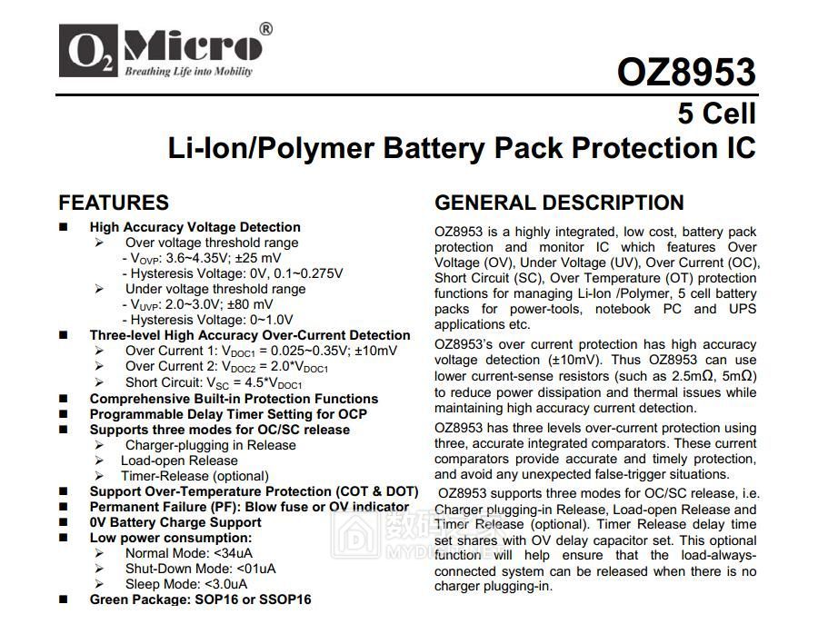

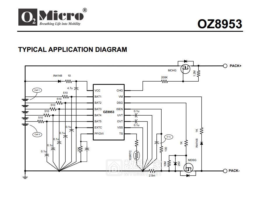

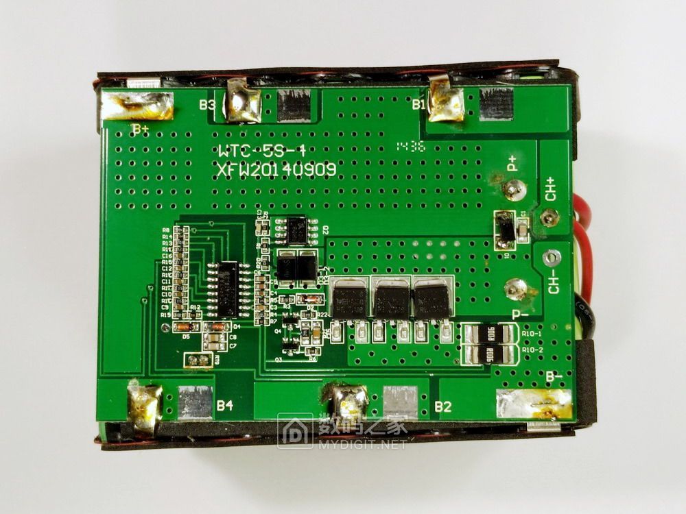

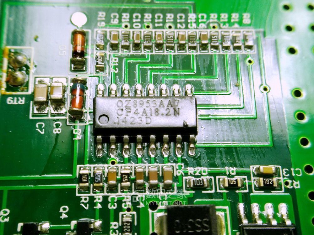

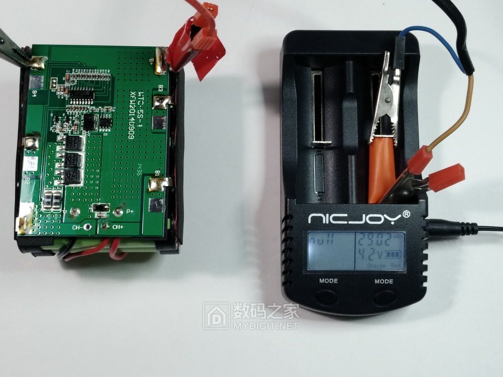

5串的保护控制芯片:凹凸电子(O2Micro)的OZ8953
话说这中文名挺有意思的哈,估计型号的OZ也是O2的变形
芯片简介
典型应用电路

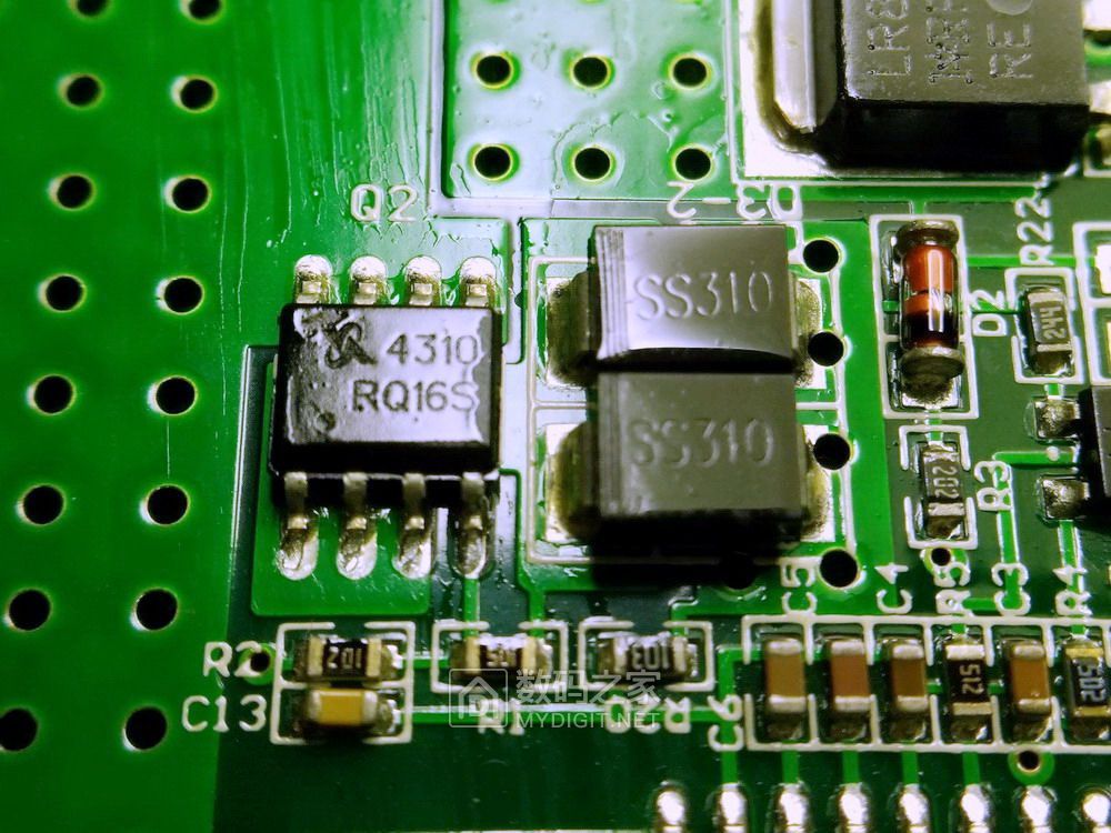

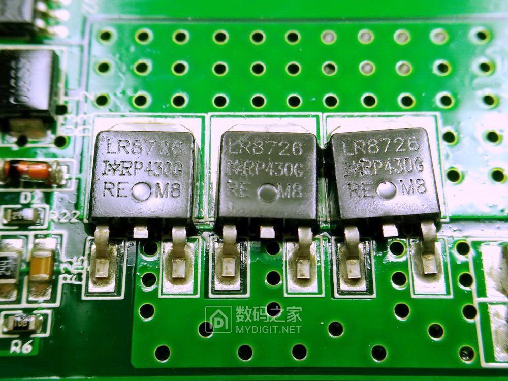

这个估计是充电保护的MOS
放电MOS,IR的,3并

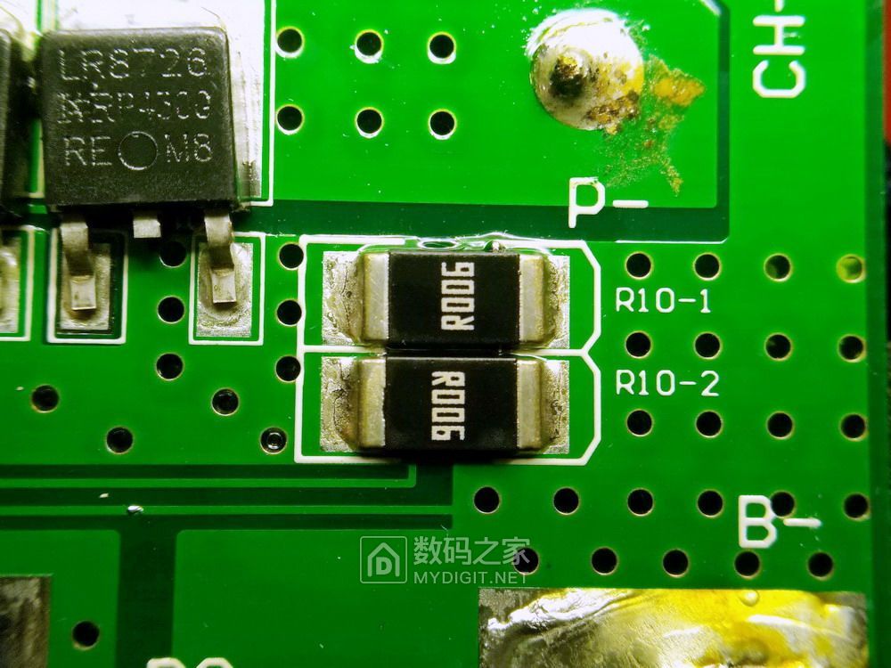

并联的电流采样电阻,3毫欧

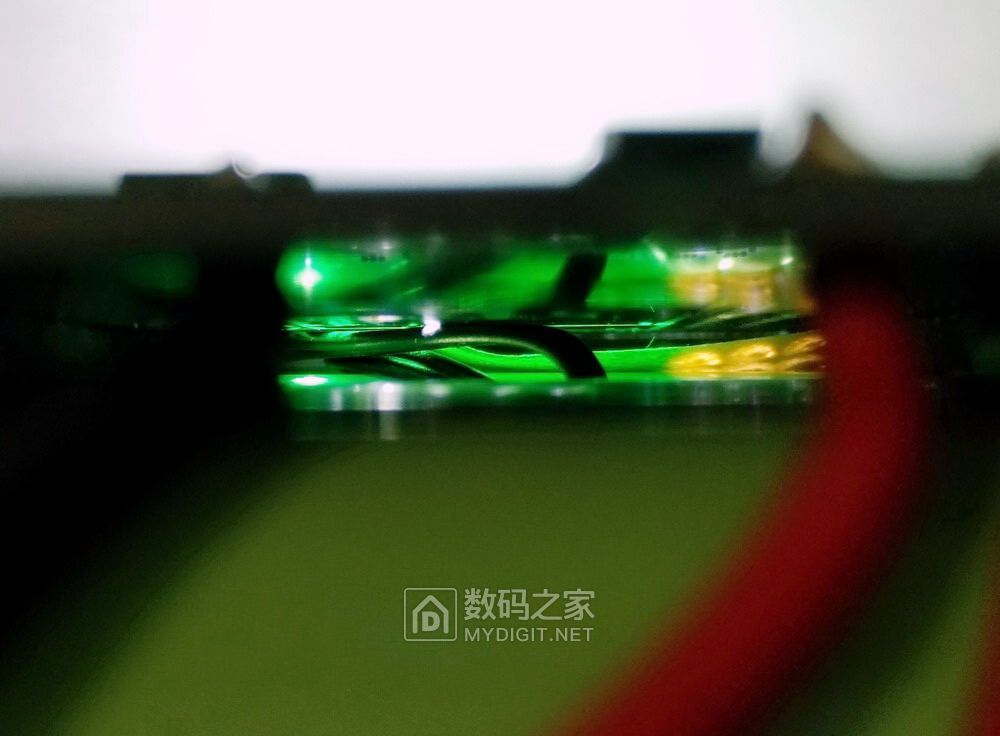

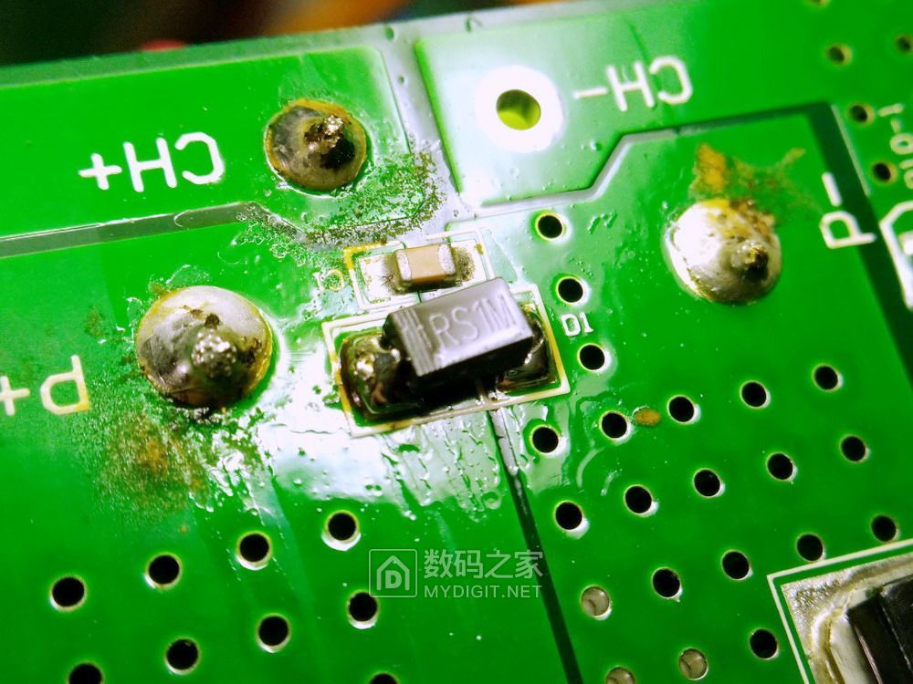

这个P+P-间的快恢复二极管怎么像是手焊的?!

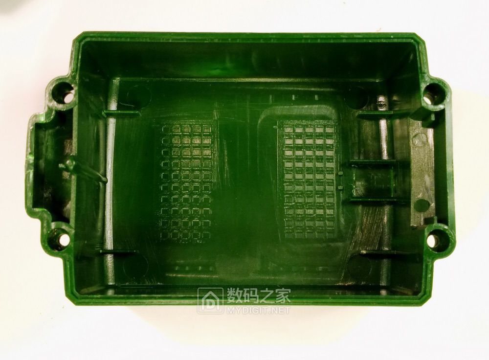

取出电芯包的底壳
全家福

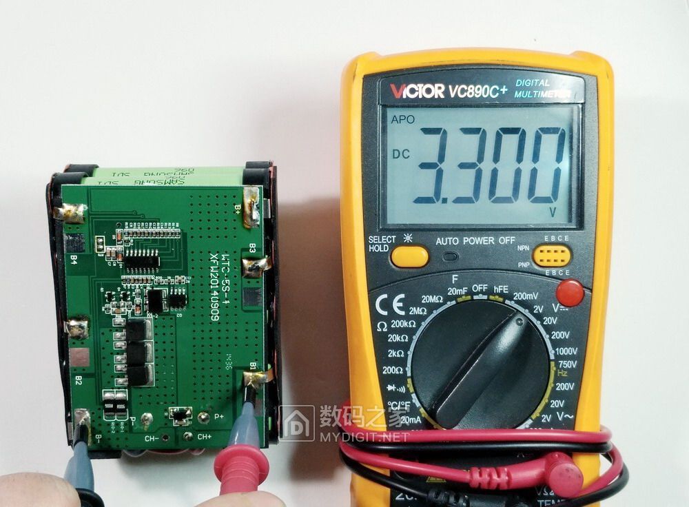

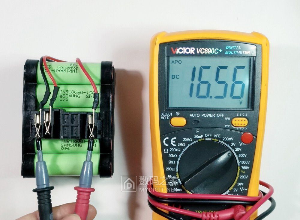

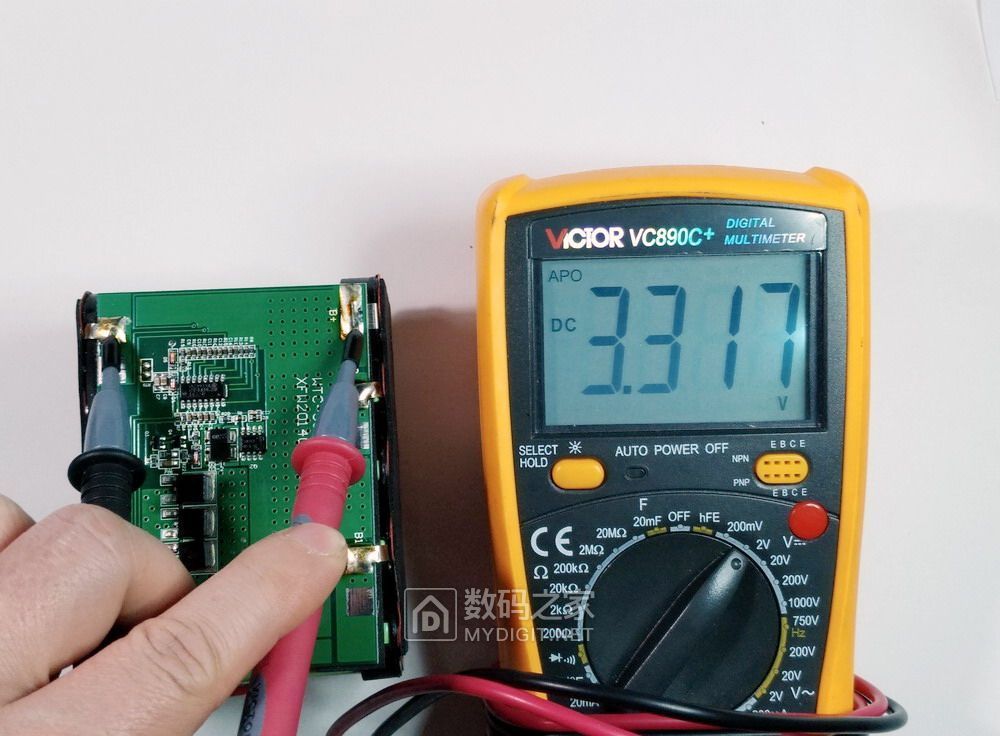

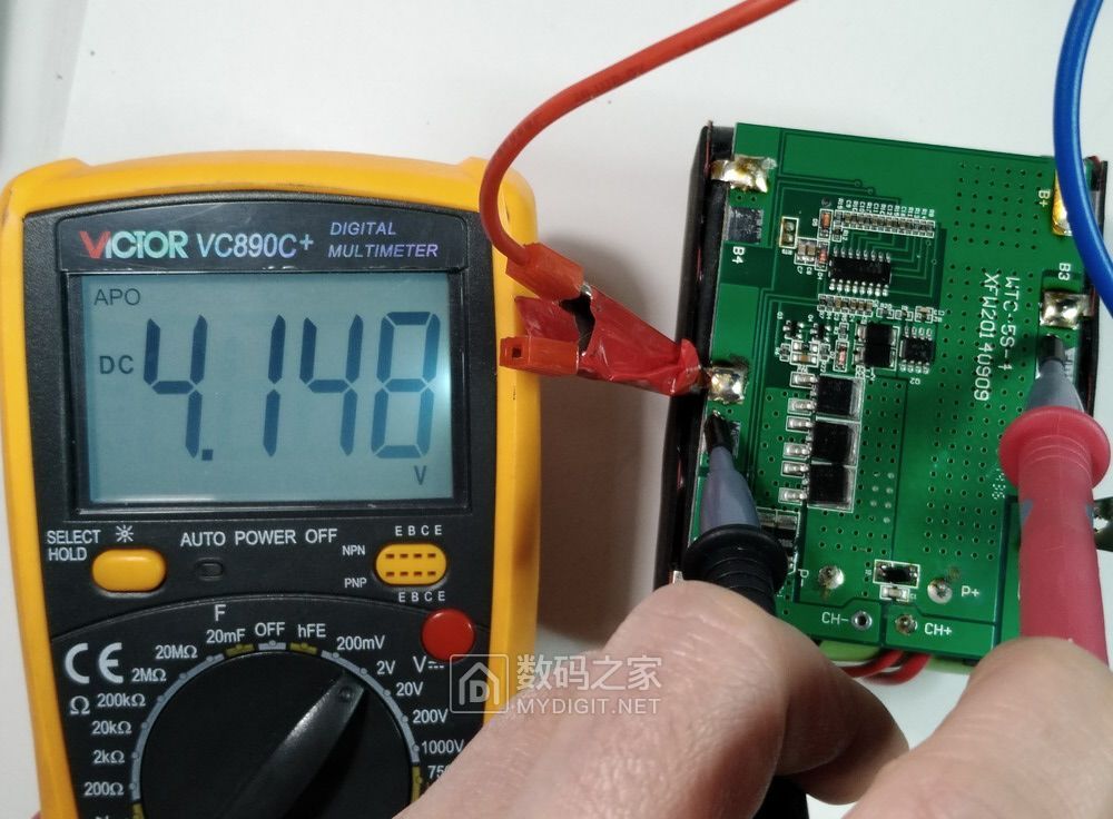

先测端电压
偏低了

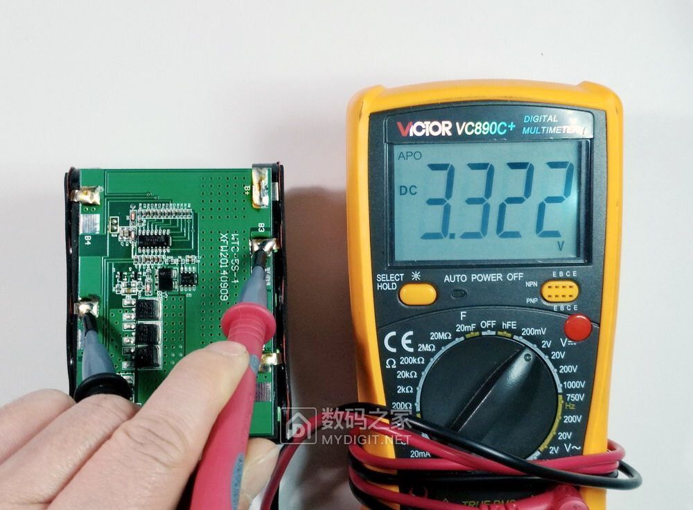

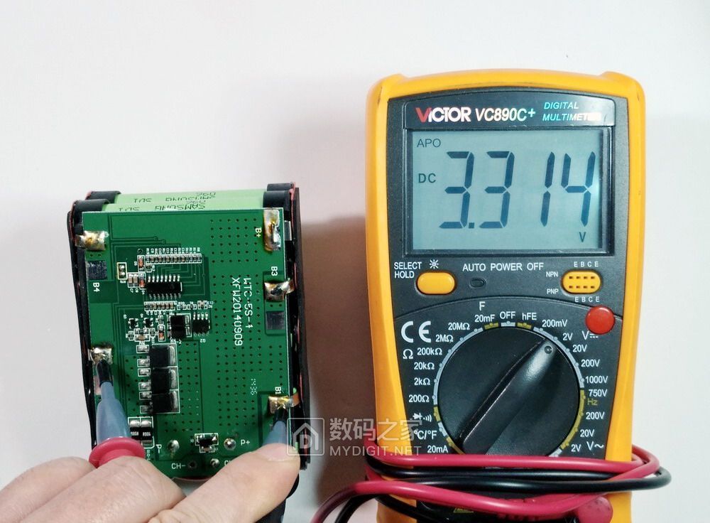

测试每组电芯电压,3.3V
估计是存放太久,电跑得差不多了
但一致性很好的样子

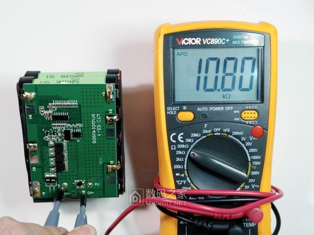

感温头应该在保护板和电芯之间
实测电阻,估计是10K的

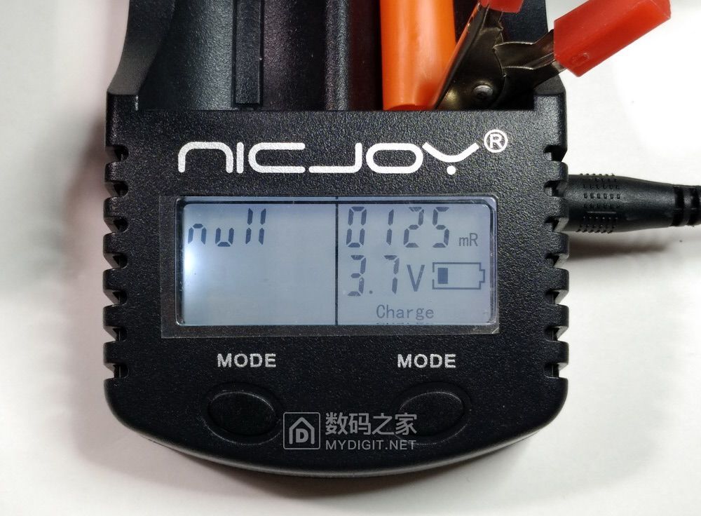

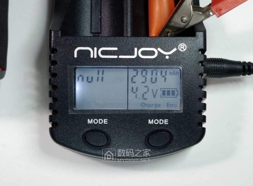

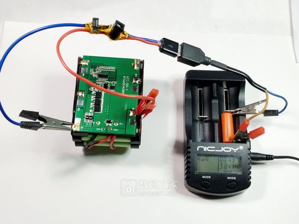

充电测试
内阻125毫欧,应该是这个充电器不准
一晚上充入的电量
几组几乎一样
放一天的电芯电压也下降不多
没测放电容量,按充入的容量算,估计容量有1200mAh
可能是放久了的原因,多循环几次,容量应该能恢复
