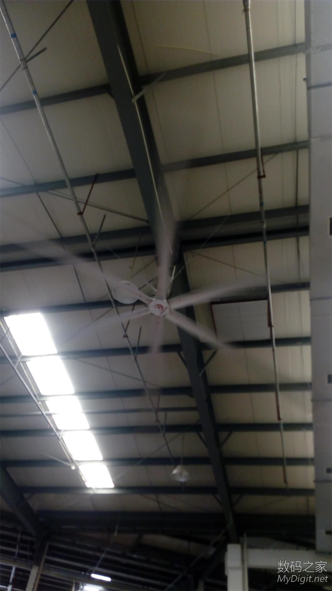

发表于 2020-10-5 10:30:41 | 显示全部楼层
买网上的装饰吊扇就行,有长吊杆配的,普通工业扇也有长吊杆配的呀,单独买一根就行了,下图是我自已装的吊扇。
