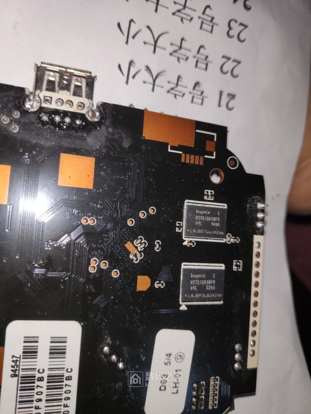

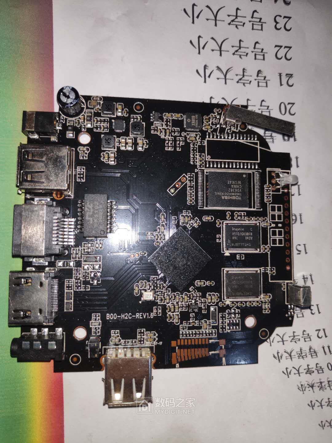

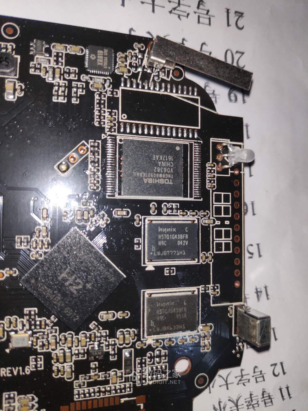

帮忙看看这个山寨盒子是什么配置,系统里看是8G+64G的,但我查得是4+4的好奇怪
这个是正面,主芯片是全志的H2+,闪存是4G
内存正反两面4颗,好像是1G一颗对吗?
不知道用其他全志H2+固件能不能直刷

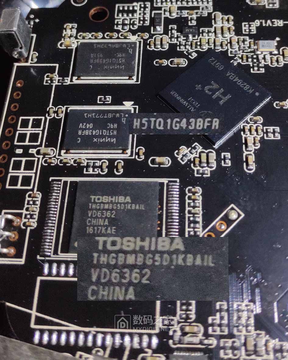

 楼主| 发表于 2020-11-2 10:53:39 | 显示全部楼层
H5TQ1G43BFR
THGBMBG5D1KBAIL

你想多了,其实是128M×4=512M,512M+4G。

把 Gb 当成 GB 来忽悠已经是行规了

正解,1G是1G 不过是bit 不是byte
发表于 2020-11-2 11:43:10 | 显示全部楼层
H2这种货色,基本都是512M+4G,顶多也就给个1G+4G。
