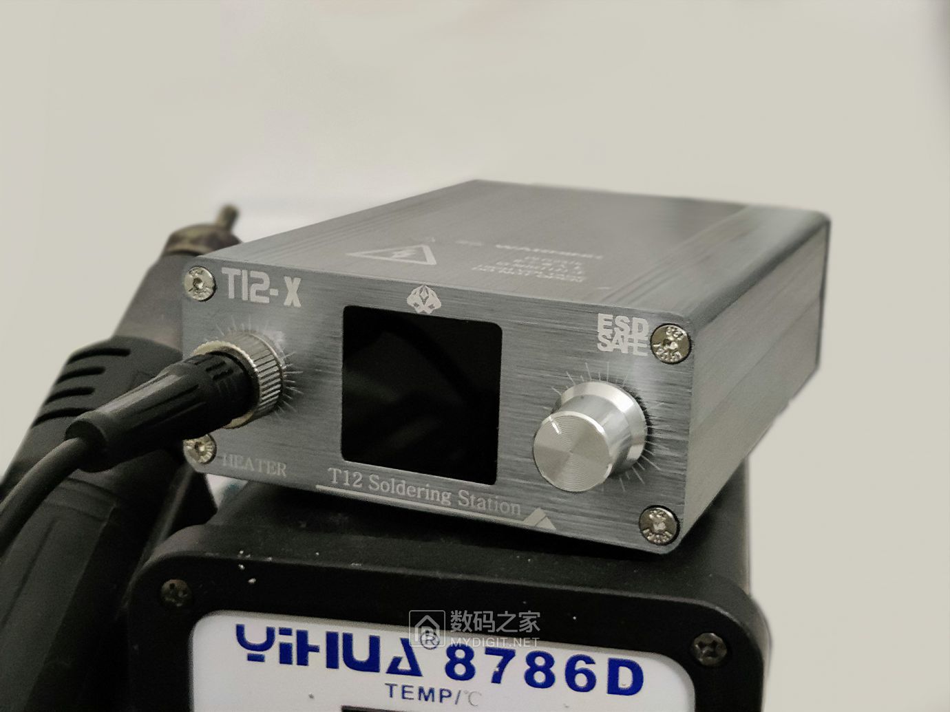

不好意思 昨天没上线,没看到消息。
谊华8786D总体还过的去,毕竟也只有这个价格,和高端的比肯定比不了,自用的话真的绰绰有余。
优点的话,看商品介绍和晒单就可以了,基本属实。我这边实际使用,温度,和风力什么都没有问题,感觉它的缺点都在风枪手柄的用料和设计上,一是它的手柄前面金属部分是铁的,如果周围比较潮湿或者保养不好会生锈(见下图),而一般好点的风枪金属表面发黑了而已,并不会生锈。
二是它的风嘴是直接卡进去的,固定好了还是挺稳,但换风嘴的时候卡的非常紧,不好拆装。而且送的那两个风嘴也都不是特别好的。另外买的话,建议买安泰信的风嘴,858D后面带螺丝的那种它也可以用。
三是手柄的支架部分设计的不合理,它的支架是挂靠在主机部分侧面,后面有磁铁负责吸住手柄内部的感应开关。放回去的时候手柄非得放的很正,不然无法让它休眠。
烙铁部分倒是还行,就是普通936那种,烙铁头也通用,快克、安泰信啥的也能装它上面。不过它的加热速度一般,回温还行,如果有需要焊接焊点比较大的东西,它还是可以胜任的,只是没T12那么爽,最大的缺点,线材部分并不是硅胶线 不防烫。
耗材方面,焊油 鹿仙子、老A、宝工和维修佬……都行,哪个便宜买哪个,都不是太差。锡膏建议维修佬或者凯利顺。不过,这个分了分高中低温锡,只是在家搞搞DIY焊接一下优盘SSD什么的,低、中温就够了,这东西放太久了会粘成一团,所以别买太多。刮到植锡板上就是一坨,摊不均匀,就很难用了。
焊锡一般用的最多,第一次买,建议找一些出售散装一米长的“试用装”的店,一样的买一些回来试试,因为型号比较多,高温的,底温的有铅的无铅的,含银的不含银的……熔点和流动性特征都不同,牌子的话,阿尔法、白猴、千住都可以。等找到适合自己的了,再买整卷的,整卷的价格还是要划算点。
(这台机子,我一般也只是用它的风枪更多一些,烙铁部分一般不用,我自己还有一台比较好的数显T12焊台,和这个风枪二合一焊台一个价。)
