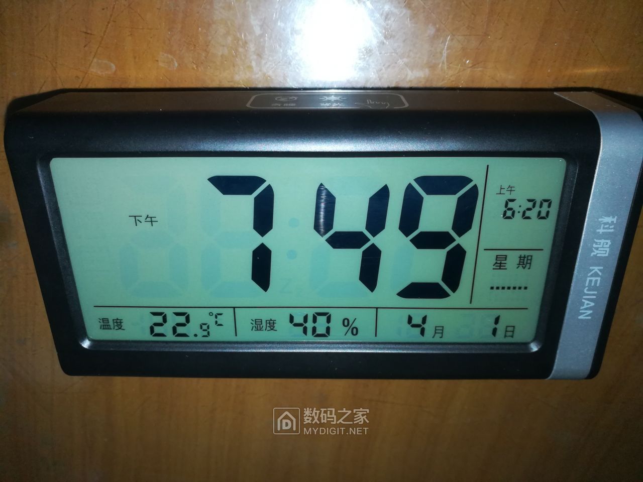

外观显示
外观显示

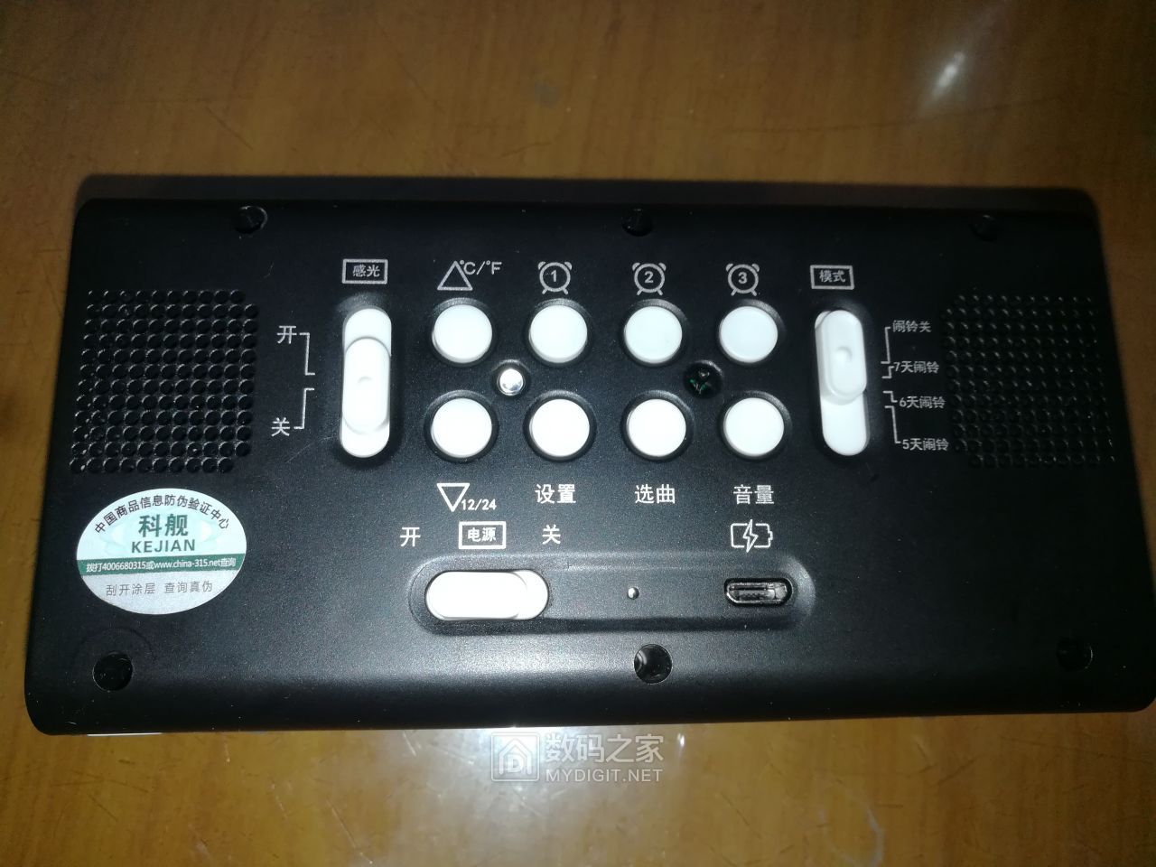

背部按键
背部按键

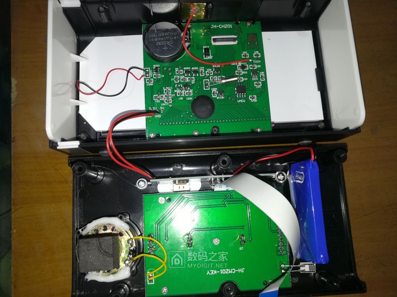

两面布局
两面布局
断电电池和牛屎芯片
断电电池和牛屎芯片

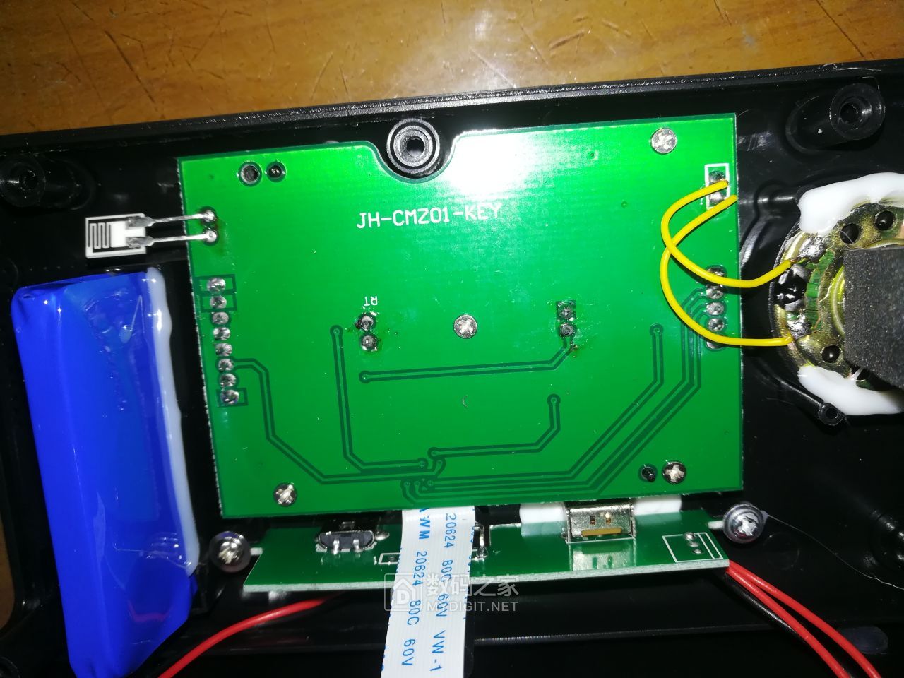

电池喇叭湿度
电池喇叭湿度

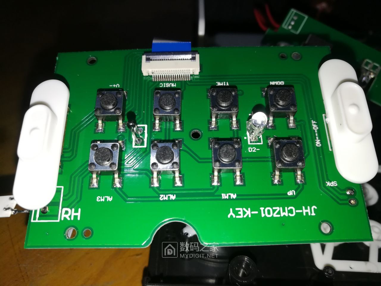

背面按键按键 温度 感光
背面按键按键 温度 感光

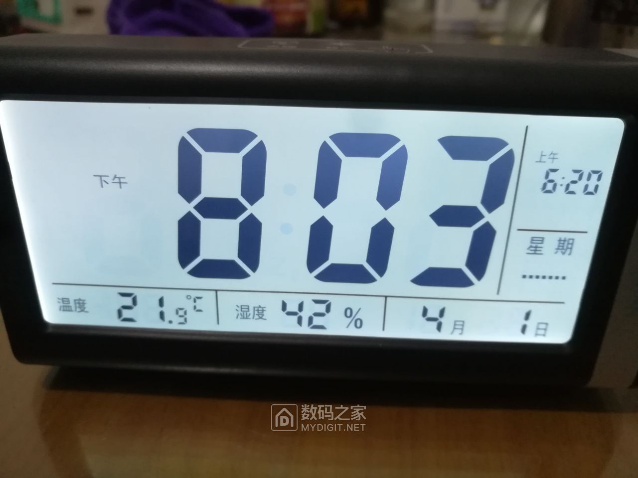

背光亮起
背光亮起

32768的晶振,走时精度都是很差的:lol:

楼主是北方的吧,湿度40%.......

北方 这时钟湿度 也就是摆设

晶振旁还有电容位置 不准添加一个 自己微调一下

那是晶振的负载电容吧,应该是对称的,为社么厂家少焊了一个?

我位处江南,电子钟上的湿度基本都在70%以上........

大概一天慢4秒 手机对时
