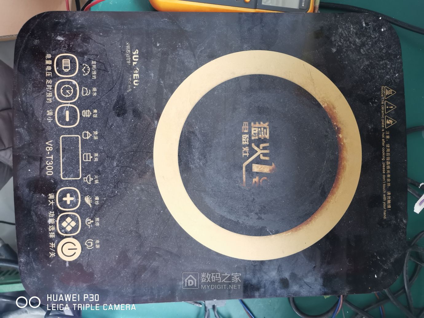

前段时间同事从宿舍拿过来一台坏了的电磁炉,让我看一下能不能修好。这种事情肯定要帮的了。拿到电磁炉开整。
先看正面,隐约可见写着深圳苏泊尔XXXX有限公司,型号也搜不到,一股浓浓的山寨味。
正面
正面

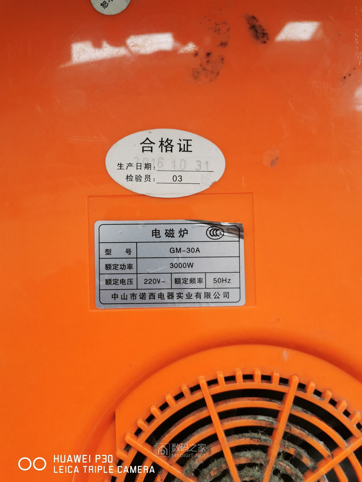

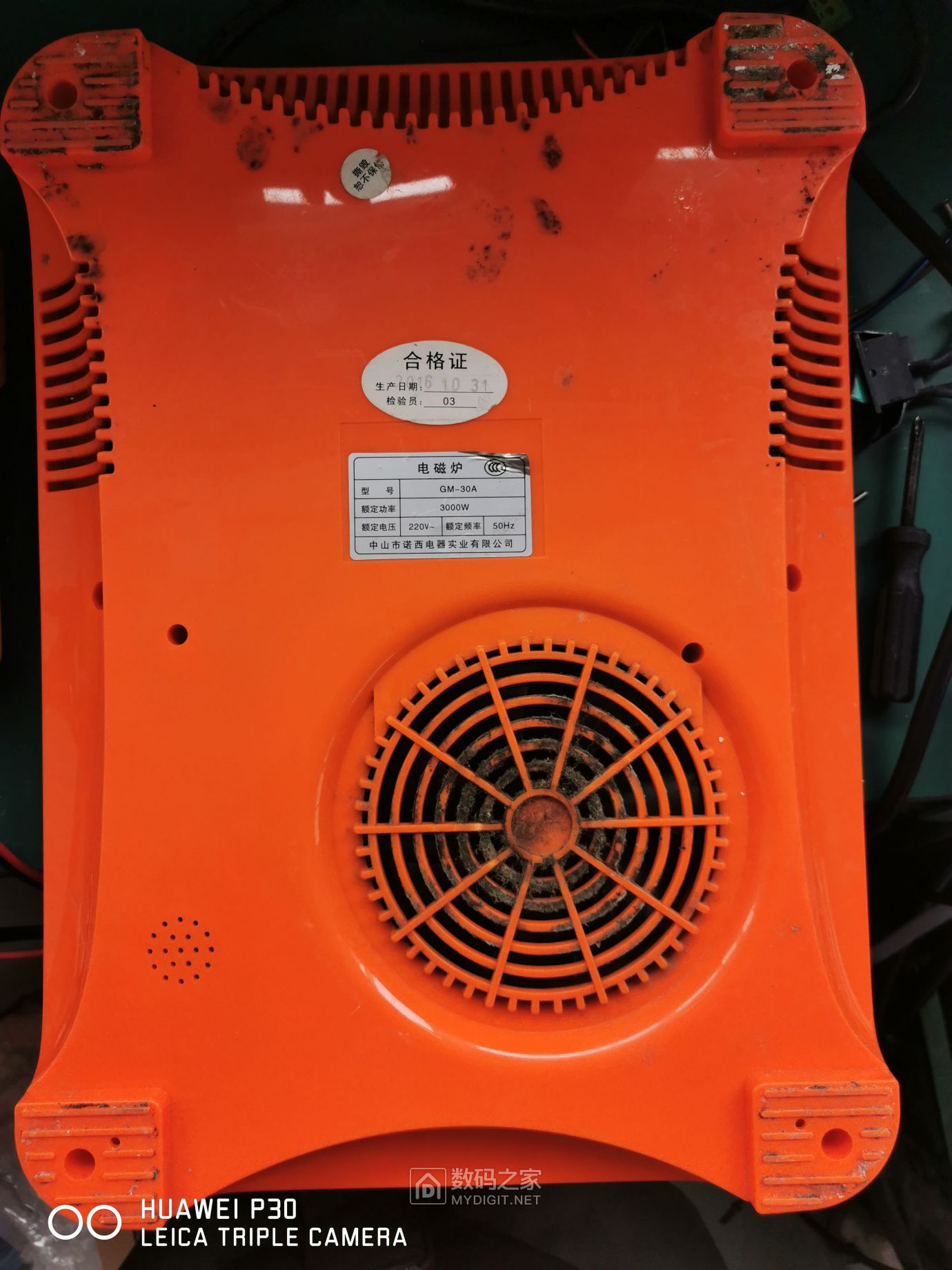

再看背面,确认山寨无疑了,产品名字都没有。
背面
背面
铭牌信息
铭牌信息

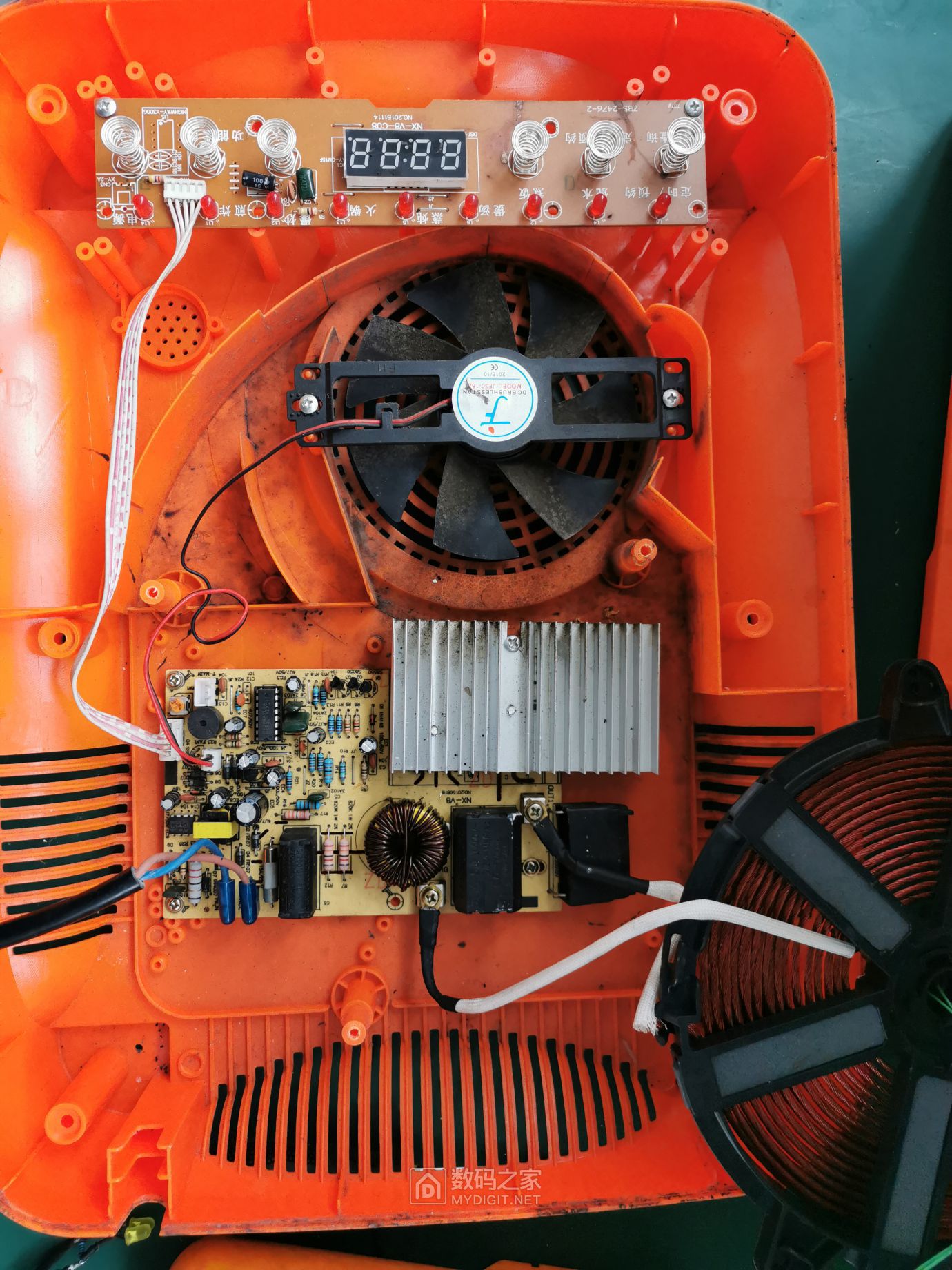

上电测试,插上电源,按开机键无反应。估计里面什么东西烧了。

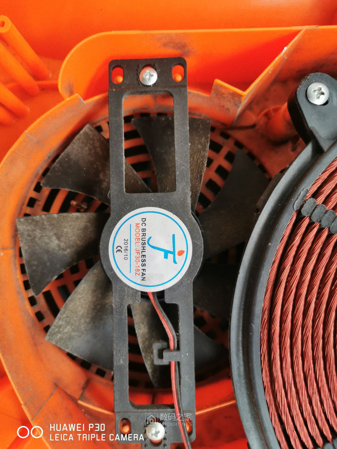

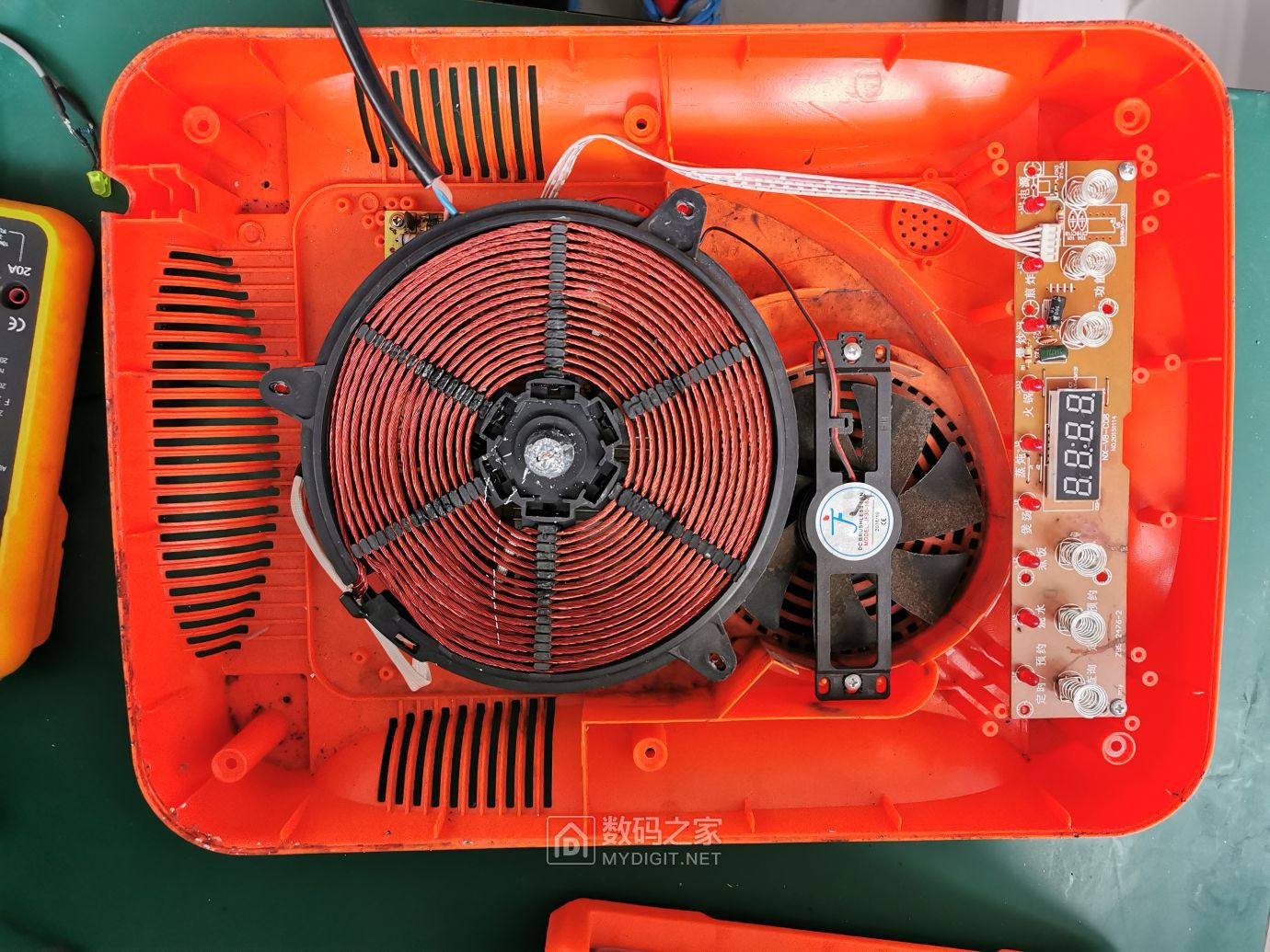

打开上盖,看到里面内容。全部内容如下
风扇
风扇
风扇

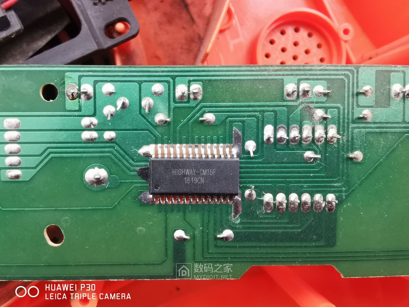

按键板
按键板主控芯片,没搜到信息,估计是国产家电芯片
显示板芯片
显示板芯片

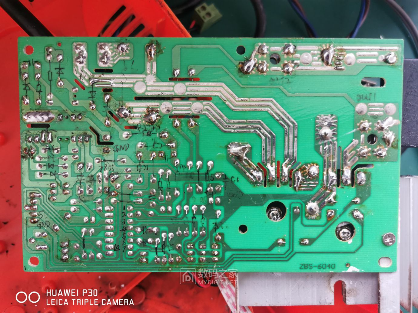

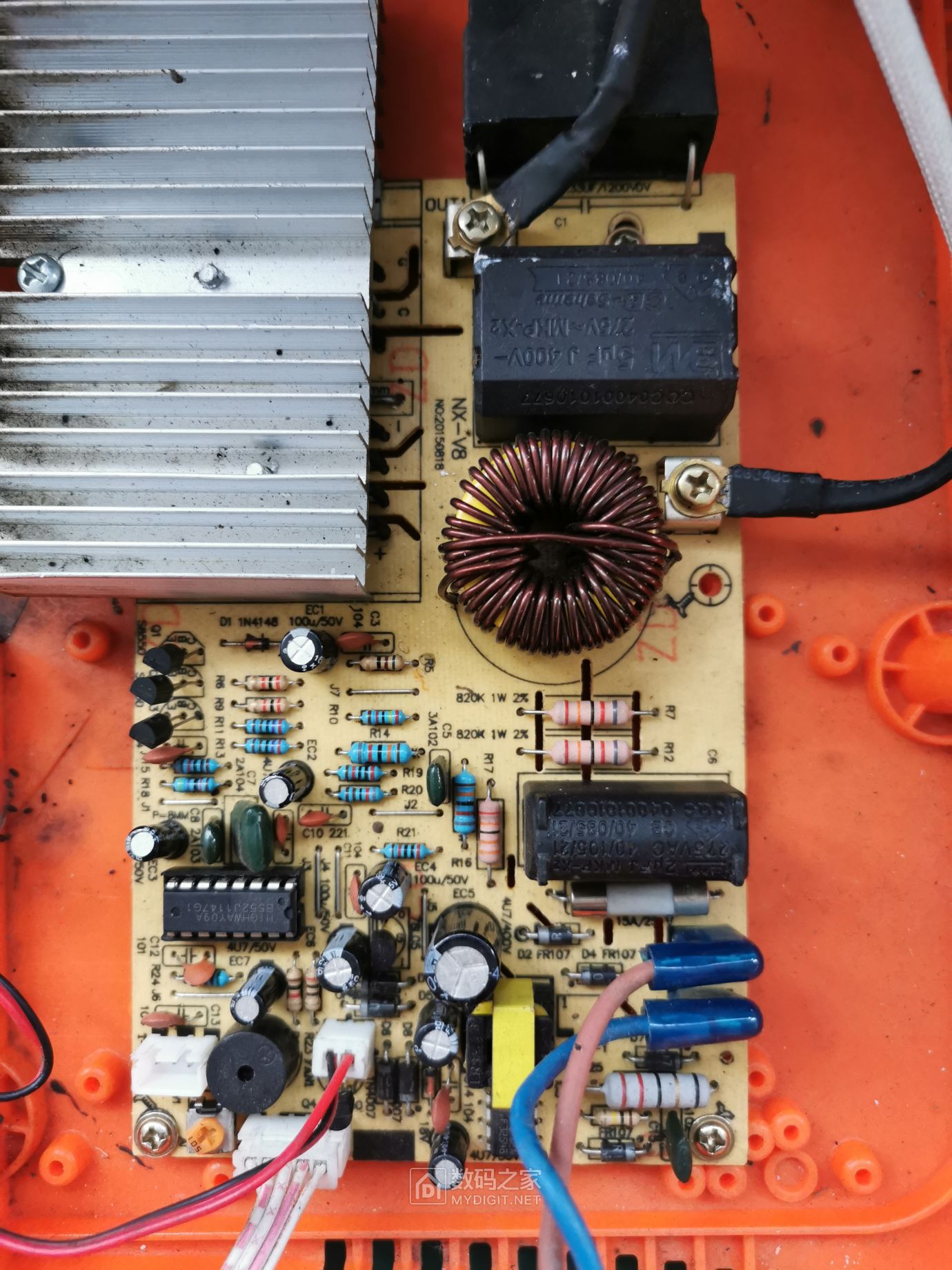

拆掉线圈,看到下面的主板
主板
主板
主板背面

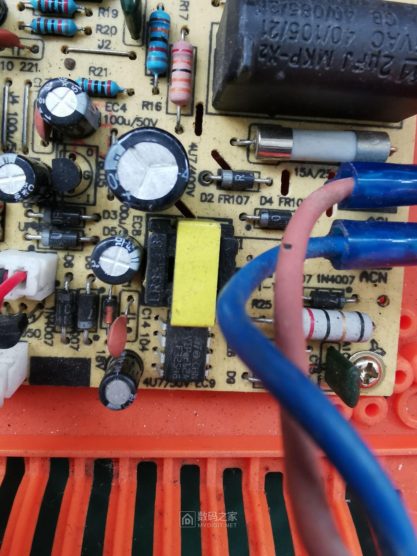

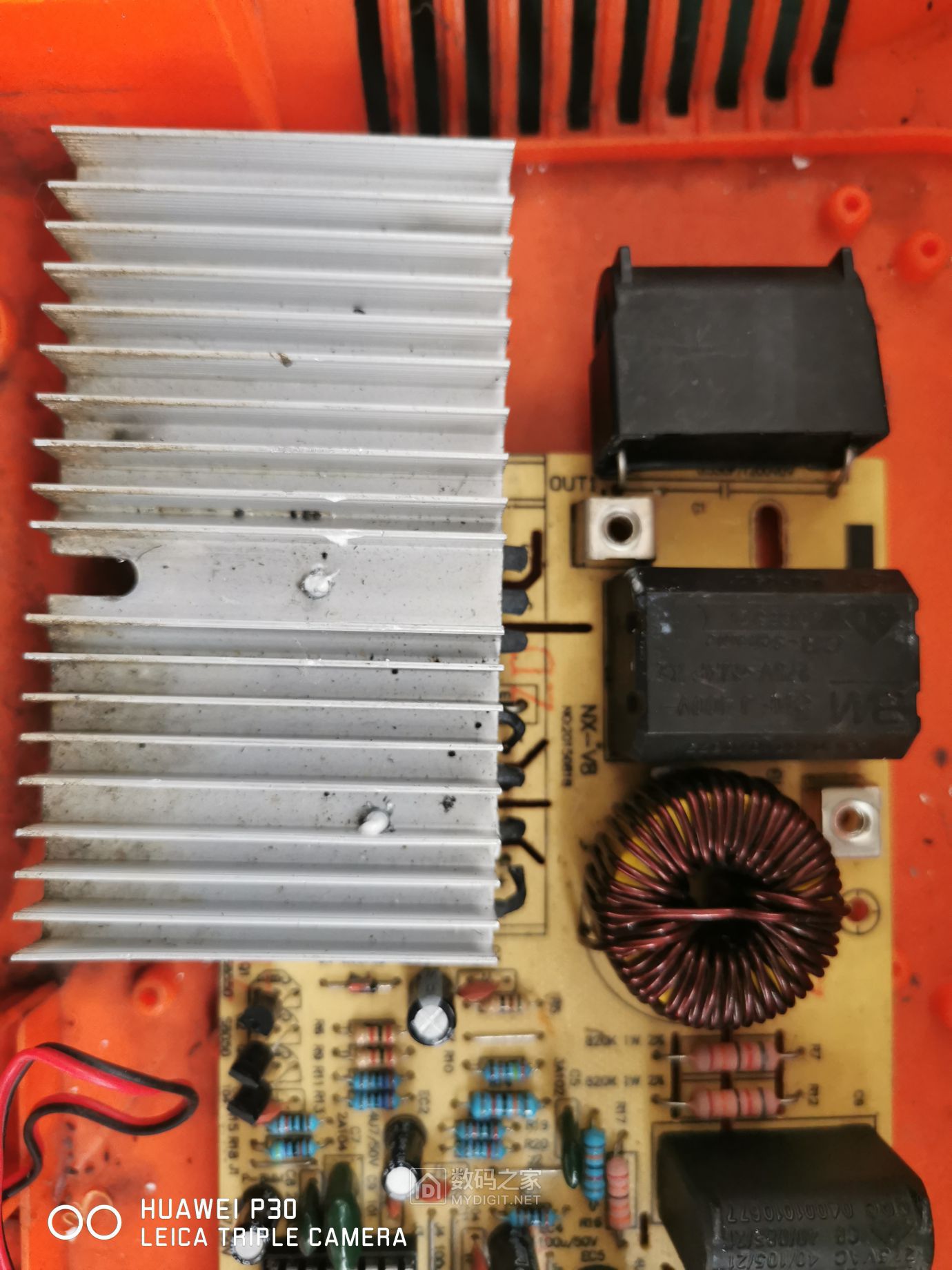

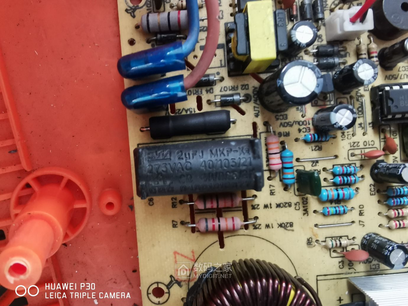

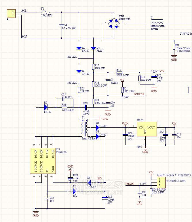

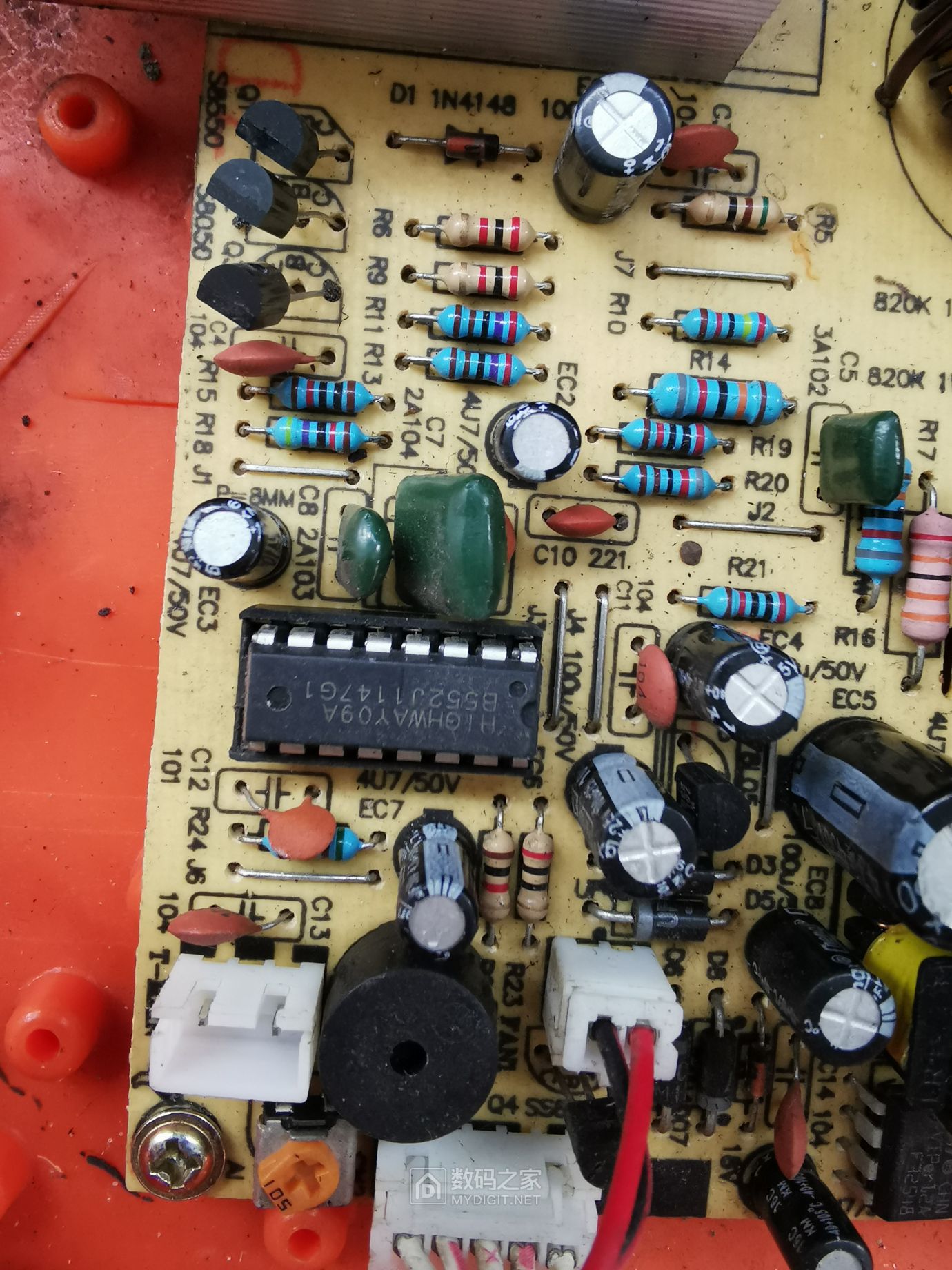

主控芯片是HIGHWAY09A,采用Viper12A供电

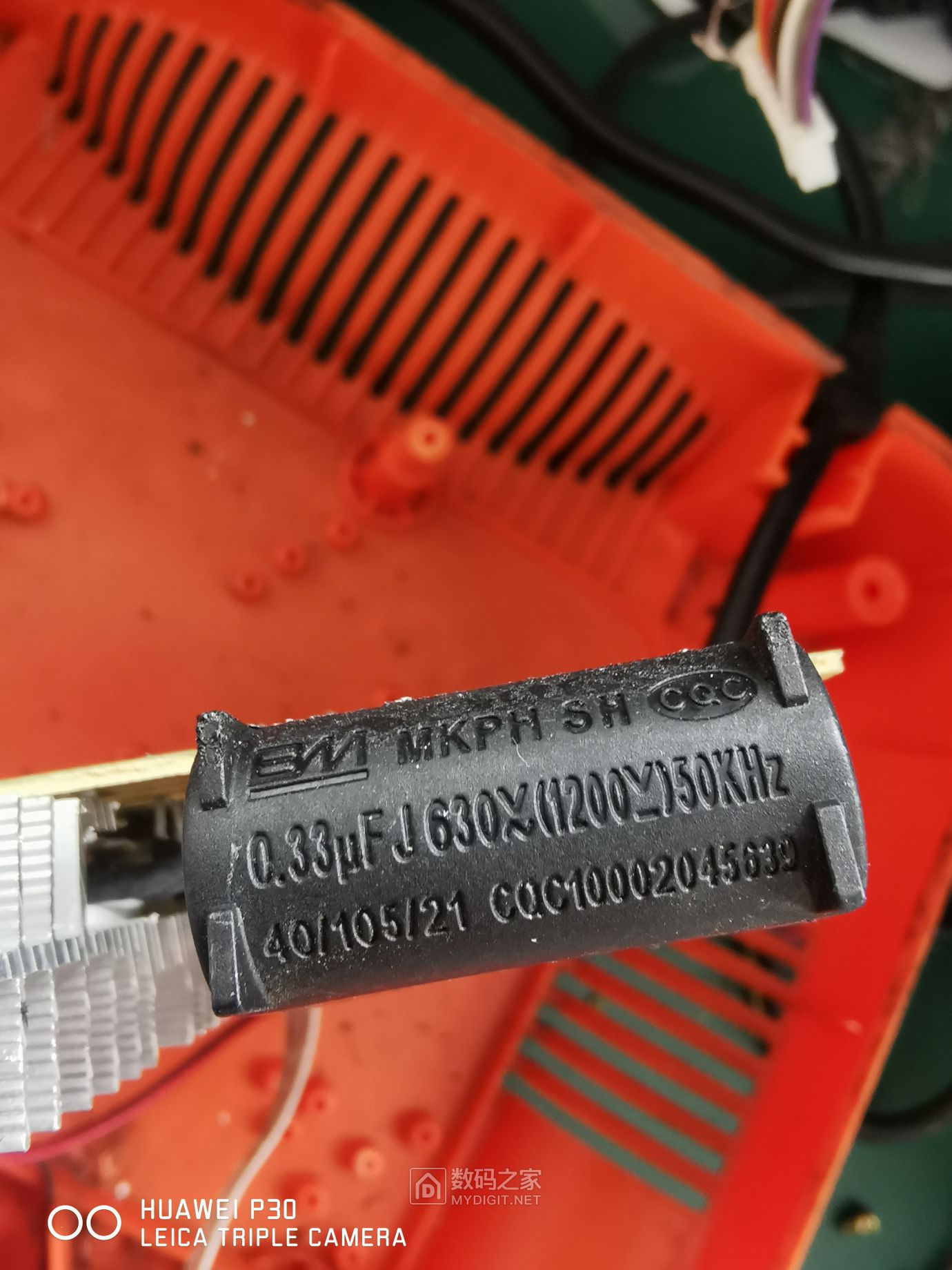

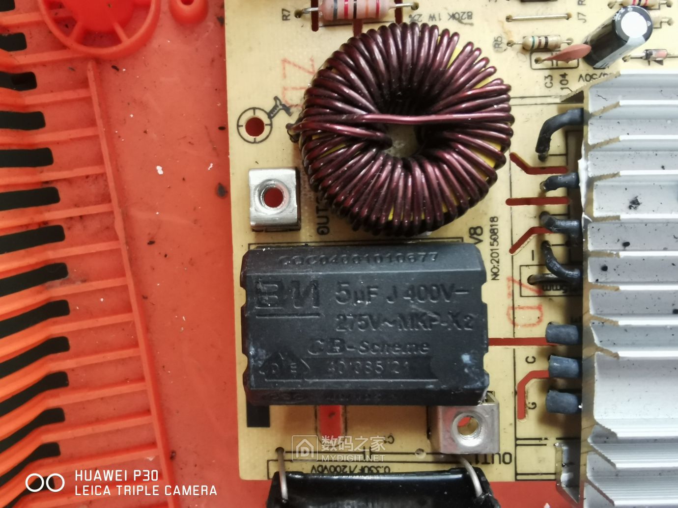

电容和线圈

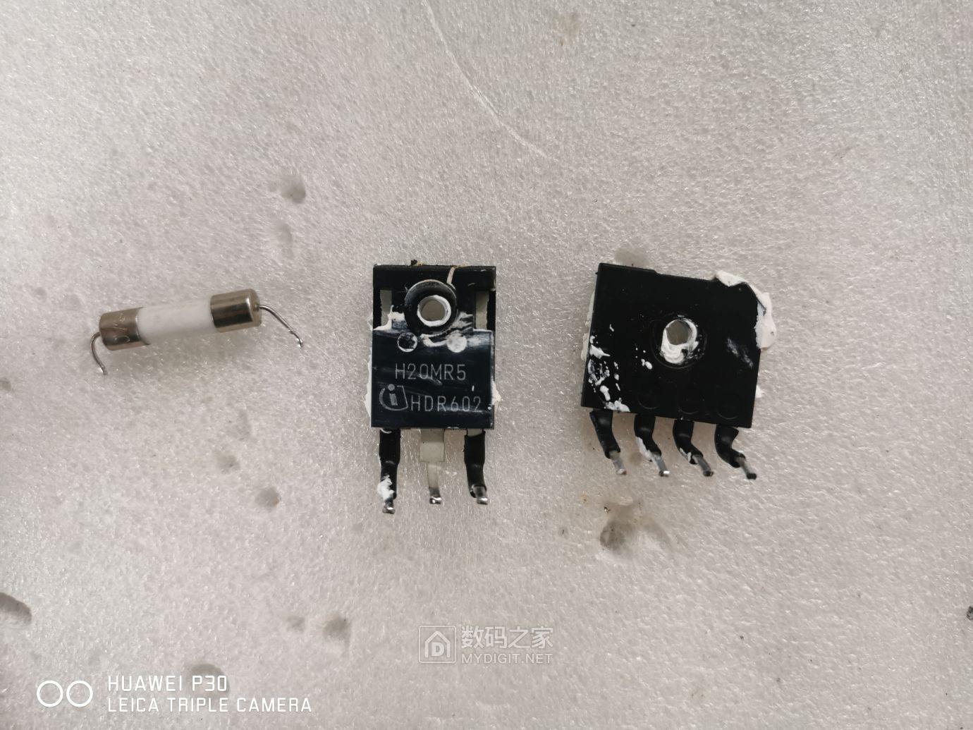

测量Viper12A无电压,用万用表检测15A保险管断路,IGBT和整流桥短路。不知道是过载还是过热烧了。
淘宝上买了坏的几个元件,更换上正常开机。找不锈钢碗接水测试可以正常烧水。最后收了同事10块钱的材料费和10块钱手工费。
损坏的元件
损坏的元件
损坏的元件

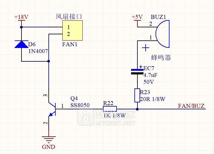

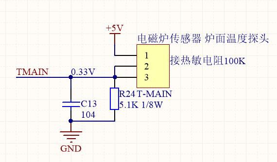

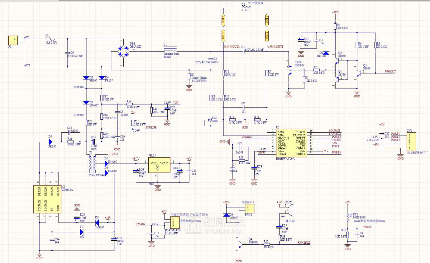

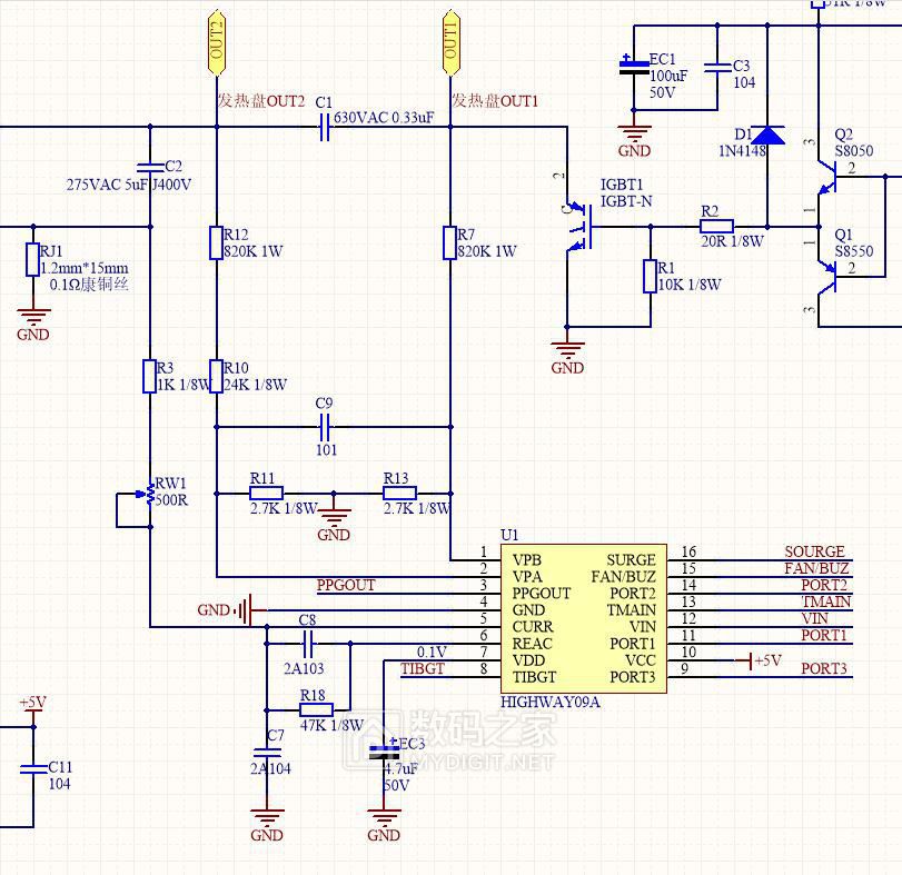

下面是我抄的电路,不知道有没有错误。
整机电路
整机电路
整机电路

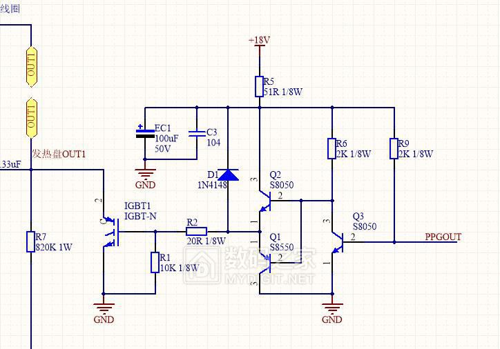

IGBT驱动电路
IGBT驱动电路
IGBT驱动电路

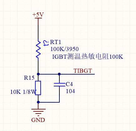

IGBT测温电路
IGBT测温电路
IGBT测温电路
供电电路
供电
供电
风扇和蜂鸣器电路
风扇和蜂鸣器
风扇和蜂鸣器
炉面测温电路
炉面温度检测
炉面温度检测
主控电路,那个康铜丝是检锅用的
主控电路
主控电路

发表于 2020-12-23 17:30:36 来自手机浏览器 | 显示全部楼层
不错哇,高手,这电路图画的绝了,比原板的画的都好。
回复 支持 3 反对 0
发表于 2020-12-23 17:50:08 | 显示全部楼层
蹭名牌,有不少山寨家电都这么干
 楼主| 发表于 2020-12-23 18:57:29 来自手机浏览器 | 显示全部楼层
过奖了,参考网上电路画的

发表于 2020-12-23 23:35:36 来自手机浏览器 | 显示全部楼层
把IGBT控制极对地加个18V稳压管,以防再烧。
