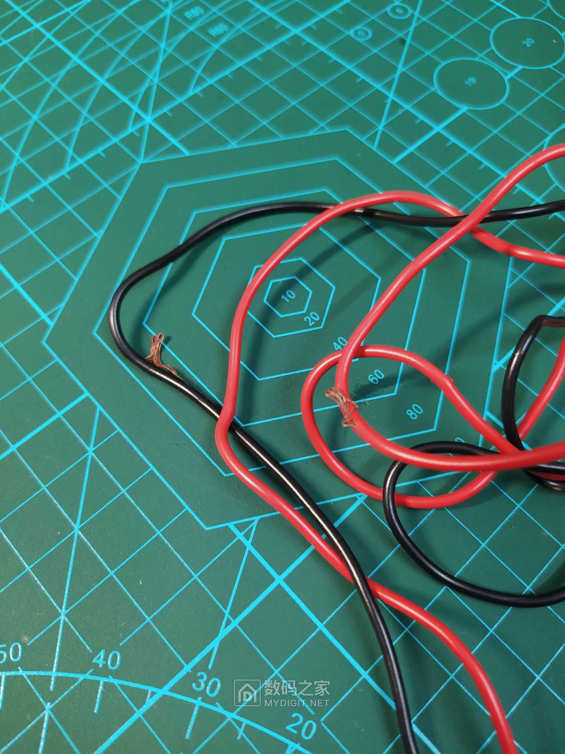

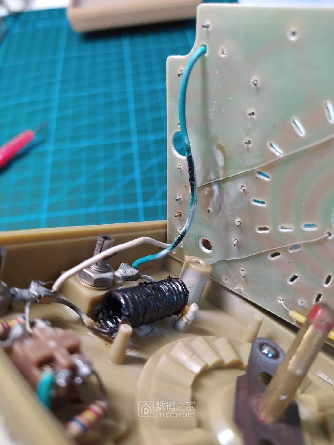

表笔插在dc2.5A位置,然后测量了市电220v,电光乱闪,急忙关电丢向一边。

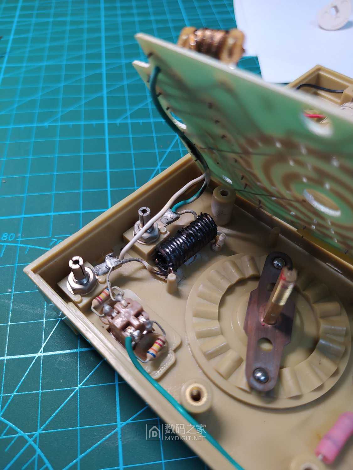

dc电压档没反应,电阻档不能调零,今天打开检查一下。

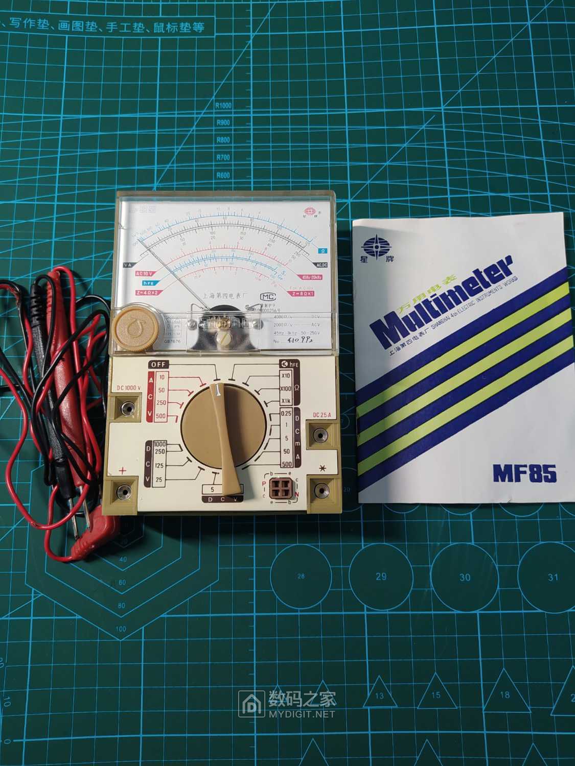

包装,内容。
炸裂的表笔~
铜丝保险还是完整的,简单粗暴!

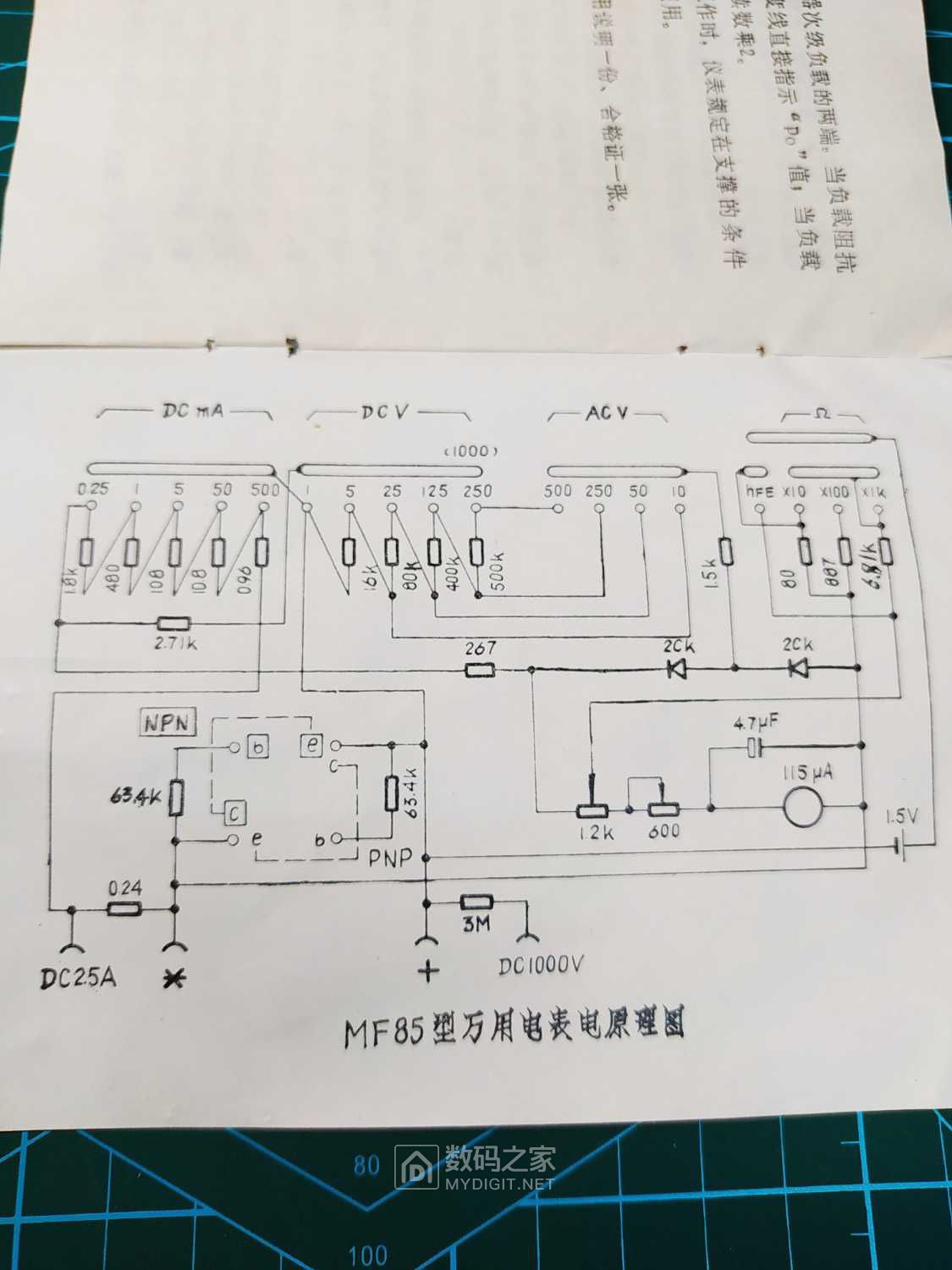

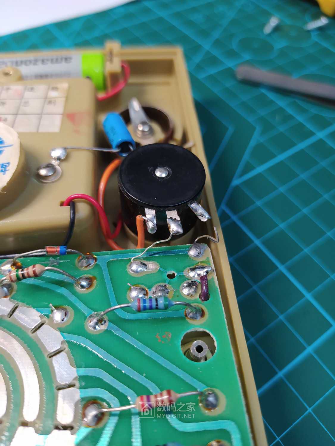

调零电位器一个引脚脱开。
补焊调零电位器引脚,0.24电阻贴了高温胶带处理一下,可以正常操作了。
精度误差就不纠结了,算是个情怀吧。

补充一下,关乎人身安全的表笔已经更换了!

以前的表还有电路图,真好

是啊是啊,方便维修。

0.24的电阻清理一下上点绝缘漆就行。
