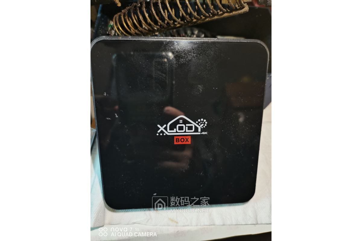

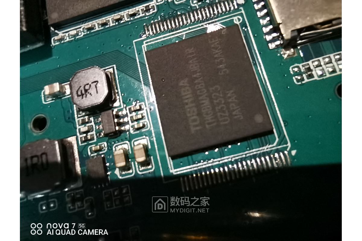

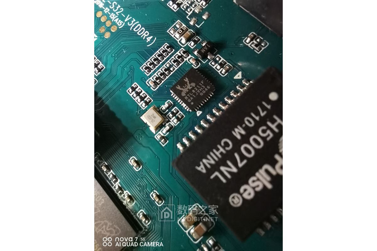

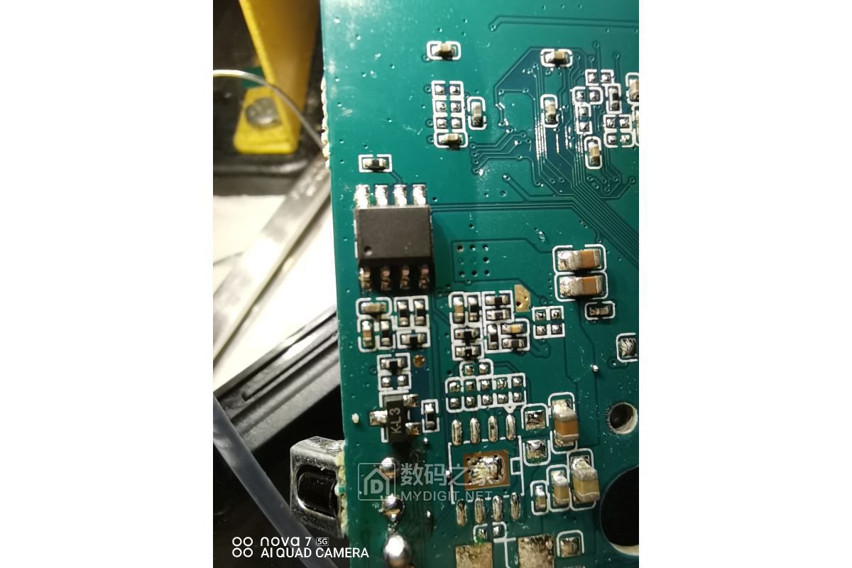

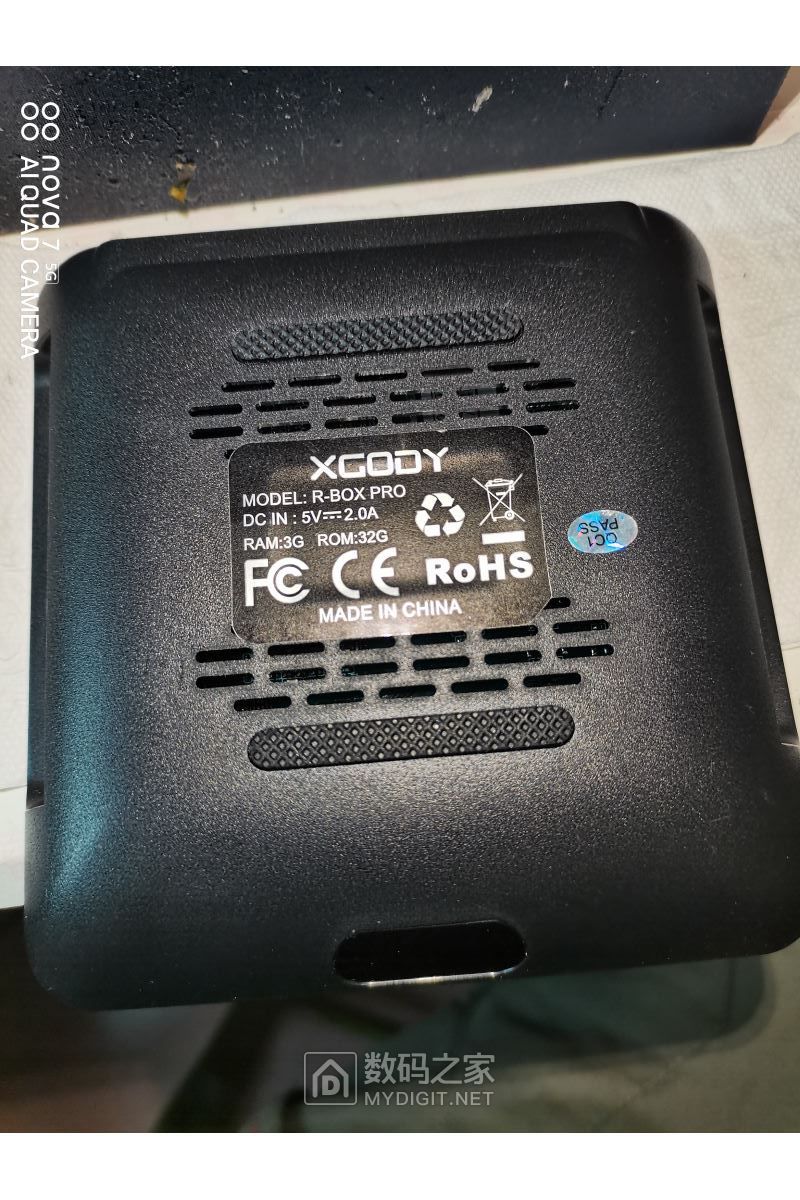

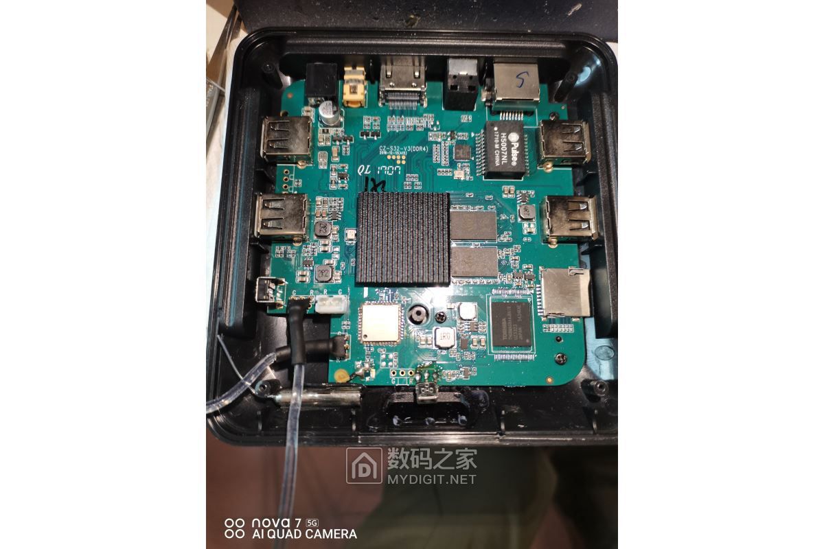

家自用的老菊花330盒子,运行明显有迟顿感了,于是两张红毛入手了一个外贸盒子R-BOX PRO,    安卓7.1

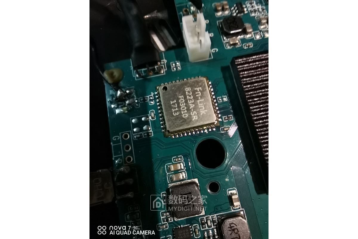

配置如下:晶晨S912+3GB内存+32GB,1000M-LAN,双频WIFI,光纤输出.蓝牙4,
盒子设置SPDIF源码输出.用CS8416+CS4398 解码声音,感觉有少许数码味,没有之前TDA1305T解码的模拟味.    试用了半个月,感觉没啥毛病了,顺手上盒子拆机图给大伙瞧瞧
最后提醒,温度超高,需要拆壳增加风扇或加超大散热片散热才行,窒温12度的情况下,手摸原散热也是很烫手

发表于 2021-1-13 13:39:47 | 显示全部楼层

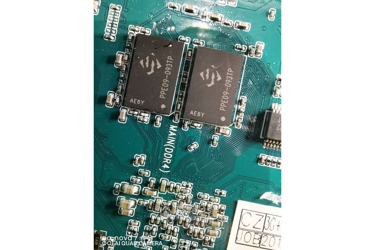

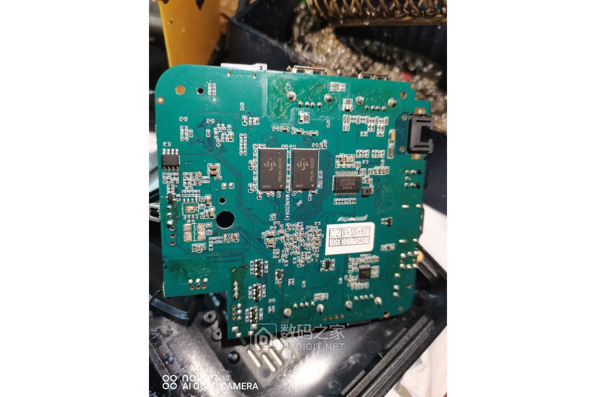

居然4片内存颗粒
发表于 2021-1-13 13:42:09 | 显示全部楼层
大S片啊,坑老外吗?
发表于 2021-1-13 14:05:13 | 显示全部楼层

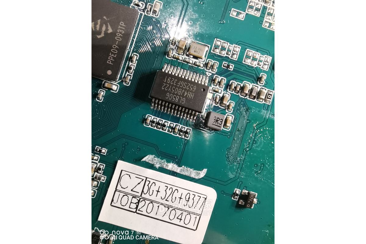

4片内存,无聊查了内存代码PPE09,乃是SUU256M16Z90BD8GE,明明是512MB一颗,为何四颗是3GB?
 楼主| 发表于 2021-1-13 14:26:38 | 显示全部楼层
散热片旁边的两块是1G的,实际上就是正面1GX2+背面512MBX2,我也感觉很奇疤,
或者只有这样才能组成双通道内存读写
发表于 2021-1-13 15:56:30 | 显示全部楼层

发表于 2021-1-14 18:50:08 | 显示全部楼层
没有缩水的空焊位,不知道哪代工的

发表于 2021-1-31 07:14:14 来自手机浏览器 | 显示全部楼层
emmc是盖标刮刮乐:lol:
