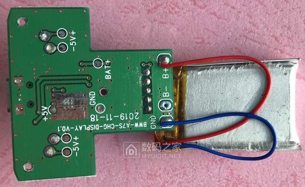

遛弯看到一个小黑盒子,以为是装什么东西的,捡起来一看有micro usb充电口,打开盒子看明白了,原来是一只蓝牙耳机充电仓。
今天的主角——蓝牙耳机充电仓。
打开盖子。
插上电源(直接看显示正常:98%,通过手机拍照闪的厉害,拍了很多遍,才是这个显示)。
沿边缘用小刀撬,拿出内部。
拿开电池。
卸下三只螺丝,拿出板子。
IP5516芯片。
IP5516芯片介绍。
IP5516典型电路。
背面。
壳子,有磁铁吸合。
好像是好的,谁丢的,质量一般,就是质量好不至于捡个蓝牙耳机充电仓再去配耳机吧。

发表于 2021-4-1 14:25:48 | 显示全部楼层
获得的东西不少啊,聚合物电池、充电管理模块、LED数码显示模块。
发表于 2021-4-1 14:38:31 | 显示全部楼层
看来英集芯的解决方案挺多,还有耳机专用芯片。之前我看到过不少英集芯单芯片快充移动电源,买过一个英集芯QC3快充数显免焊接充电宝套件,加一个QC3调压触发器,可惜没有七电4节可调压和YL6501空载连续输出模式,给蓝牙耳机等小电池设备会充不满,需要加死负载电阻避免充电宝关机。

看应用是直接驱动4颗LED
怎么做到直接驱动数码管的呢
发表于 2021-4-12 09:13:04 | 显示全部楼层
se7ens 发表于 2021-4-2 17:24
看应用是直接驱动4颗LED
怎么做到直接驱动数码管的呢
假数显,就显示20,40,60,100。

 楼主| 发表于 2021-4-17 09:30:23 | 显示全部楼层
不是假的,可以显示任意百分比
