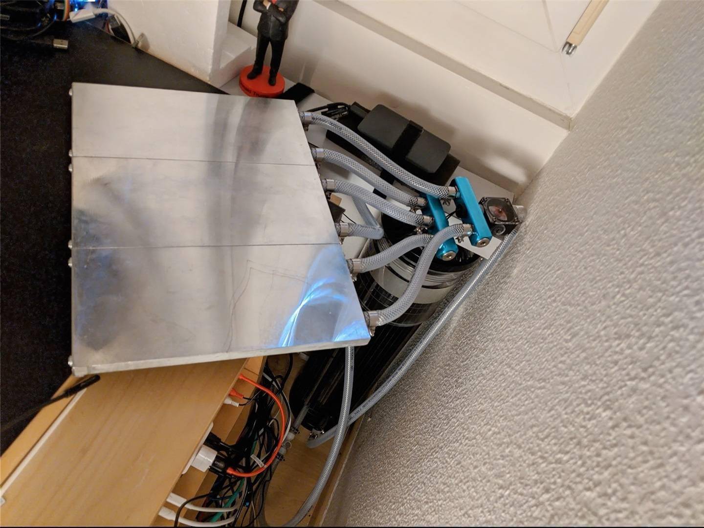

IT之家4月3日消息 据外媒 MacRumors 消息,一名海外玩家为了解决旧款 MacBook Pro 的散热问题,亲手 DIY 了一套水冷散热板来帮助笔记本散热。他表示,新冠疫情导致他不得不居家办公,然而这款旧电脑的风扇十分吵闹,影响到了视频会议时的通话质量。此外散热能力受限也导致电脑性能下降,因此便决定 DIY 一套水冷散热装置。

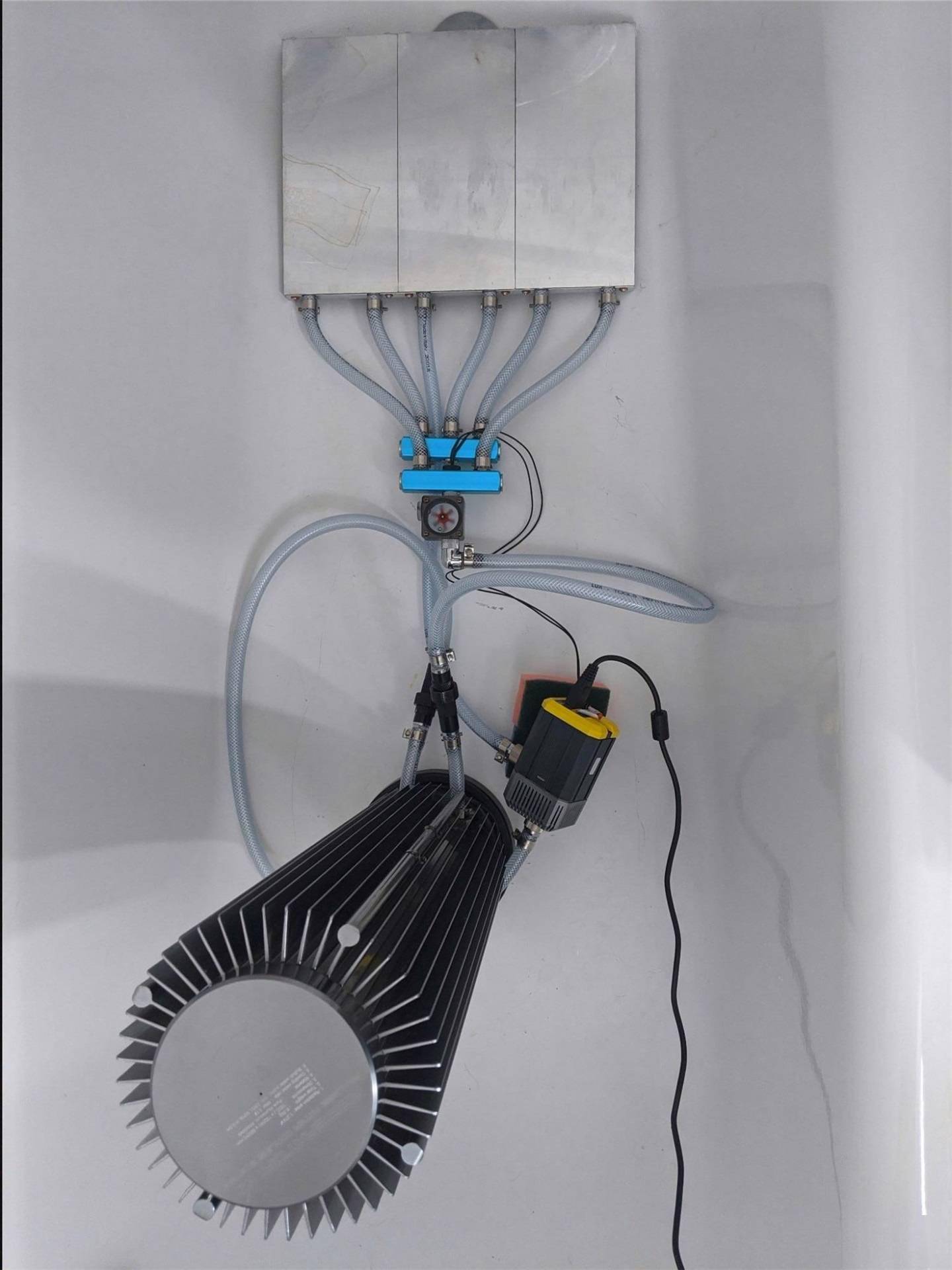

这名用户将三组水冷散热板并联起来,并制作了水管以及水泵等组件,使用从阿里巴巴买到的大型立式水冷散热器,该装置原本用于 ASIC 比特币矿机使用。

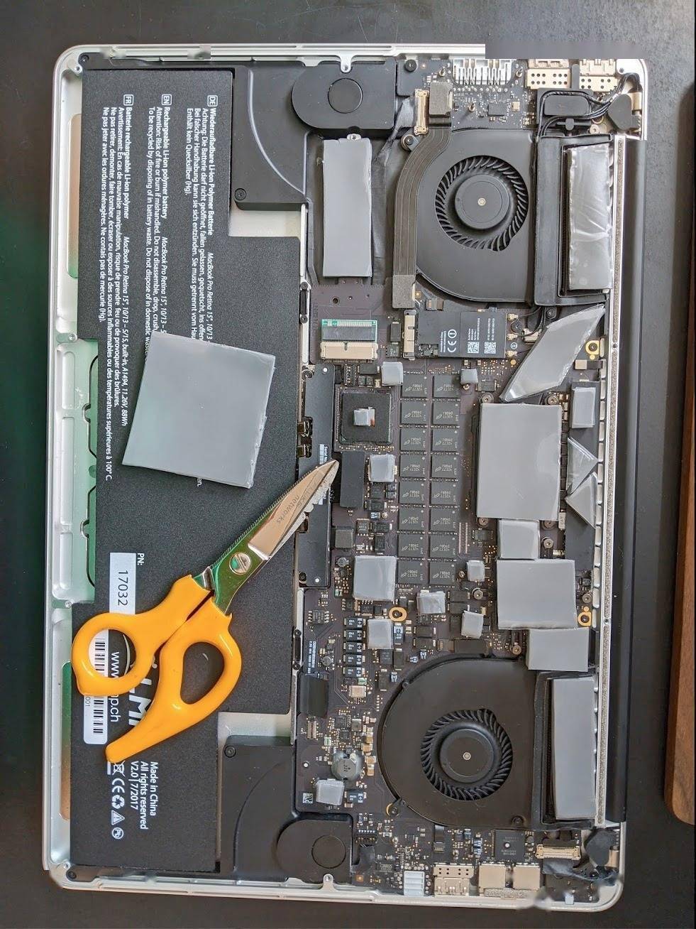

此种方案需要将 MacBook 的后盖拆开,并铺设大面积导热垫,全面覆盖热管、固态硬盘、PCH 芯片、电感以及电池等。这名玩家为确保不同位置的导热垫高度相同,在一些位置使用了多层导热垫。
DIY 成功后,散热效果显著提升,现在几乎听不到风扇噪音了。得益于大面积水冷散热器,在运行 6 小时后水温也仅仅从 17~18℃提升到 26℃;开启水冷排的风扇后,水温会降至 23℃。

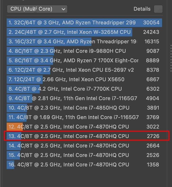

IT之家了解到,为了便于控制。这名玩家使用树莓派DIY 了水泵转速控制装置,在 MacBook Pro 系统内可以控制水冷流量。Cinebench R23 跑分显示,散热改造后效果提升明显,多核成绩达到了 3022 分。

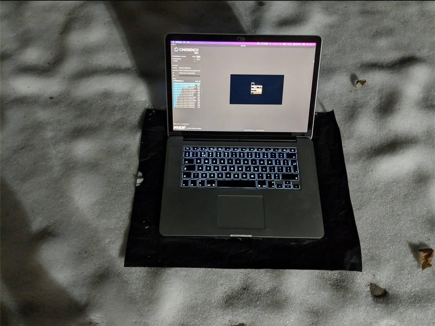

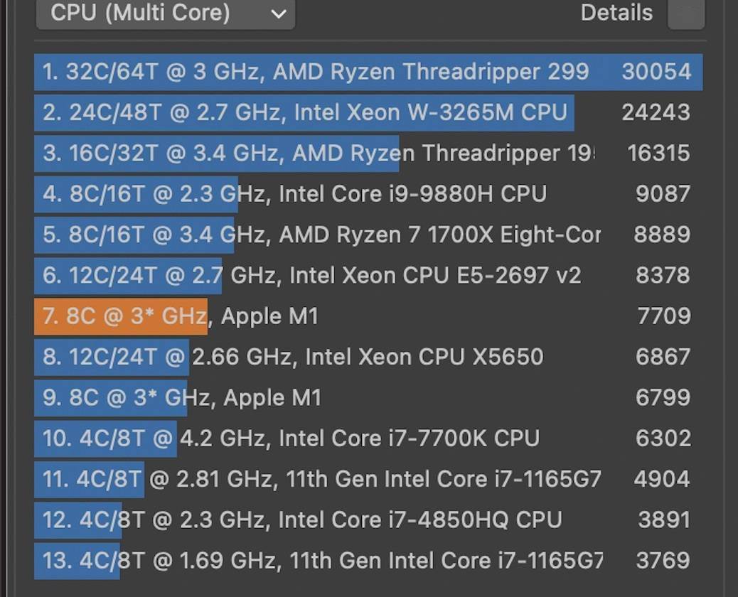

除此之外,这名玩家还将搭载苹果 M1 芯片的 MacBook Pro 放到雪地里进行跑分,此时环境温度低至 - 15℃。
结果显示,M1 芯片的笔记本多核跑分成绩达到了 7709 分,有了明显提升。
