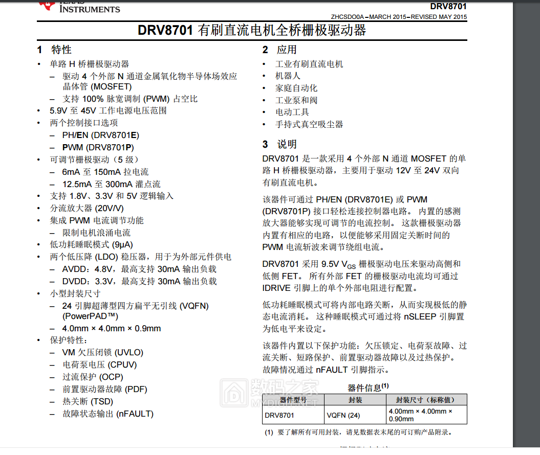

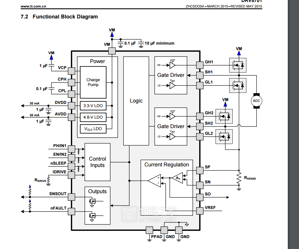

最近打算找一款可以高电平持续导通上管工作的驱动芯片,目前找到了个drv8701,但慢慢地价格劝退,其他有没有类似这个芯片一样自带电荷泵可以持续导通的mos驱动芯片方案呢?8701内置电荷泵可以持续为自举电容充电保证上管能持续导通,2104一类的半桥只能输入PWM才能正常工作

发表于 2021-7-29 08:11:23 | 显示全部楼层
wq1310699368 发表于 2021-7-28 18:20
直接加个电荷泵输出接半桥自举电容就可以了吗?
普通电荷泵不行,因为地参考不一样。或者弄个隔离DCDC,小功率的就行,输出地接半桥中点
 楼主| 发表于 2021-7-29 20:04:04 | 显示全部楼层
lorn丁 发表于 2021-7-29 08:11
普通电荷泵不行,因为地参考不一样。或者弄个隔离DCDC,小功率的就行,输出地接半桥中点 ...
好的,我试试看
