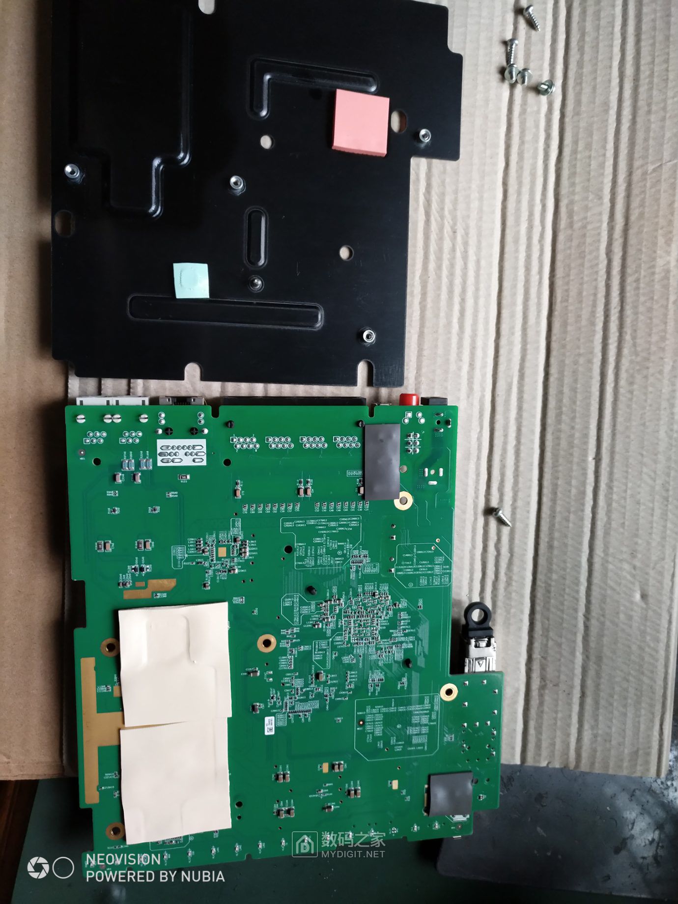

中兴F2866 一台光制式为XG-GPON的万兆光猫 机身接口配有 万兆GPON SC光纤接口、12V 3.0A DC电源口、usb2.0+usb3.0接口、4GE网口、万兆10GE电口、双语音电话口拿到的这台机器是2016年出厂,真是没想到在如今2021年千兆宽带都没有完全普及的情况下 2016年就开投产万兆光猫了
机器总体做工非和用料常好,除了芯片处有散热外 PCB背面是一整块的金属散热片
只可惜F2866在国内发行的版本固件上阉割了10GE电口功能,浪费了这个万兆电口的优势,需要刷国外版的固件才能开放万兆电口,将机器NAND拆下使用编程器刷了目前国内互联网上能找到的数据 均不可靠,所以该机的万兆电口目前是无法使用状态本想将芯片上的导热贴拿掉后拍下芯片,但是可能是因为年代比较久了 导热片有些脆化 轻轻一撕如豆腐渣一样碎掉  不好清理干净 就没有拍芯片原貌了

tmd出口才有吗,用料真不错,好多黑豆子

啥处理器。都看不到
