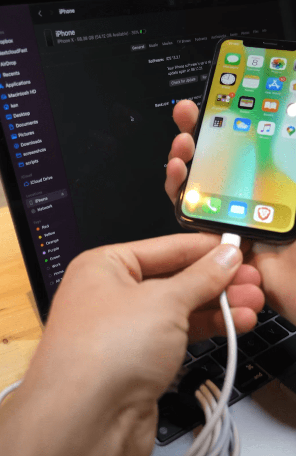

IT之家10 月 12 日消息 近日,一个将 iPhone 的 Lightning 接口改为 USB-C 接口的视频在 YouTube 上流传,在视频中,视频作者将原本插在 MacBook 上电源适配器的 USB-C 口插在魔改好的 iPhone X 上,iPhone 显示可以正常充电。并且当用双 USB-C 接口的数据线连接 iPhone 和 MacBook 的时候,显示数据传输也是正常的。
据视频作者 Pillonel 介绍,他逆向设计了苹果的 C94 连接器,制作了一个带有 USB-C 母口的 PCB。在原理图确定后,如何将其缩小并安装到 iPhone 中是很大的挑战。在视频的后半段 Pillonel 简单展示了一些制作流程,包括用 CNC 在 iPhone 的边框上制作出线口以及将 USB-C 接口的电路焊接在原本的电路上。
