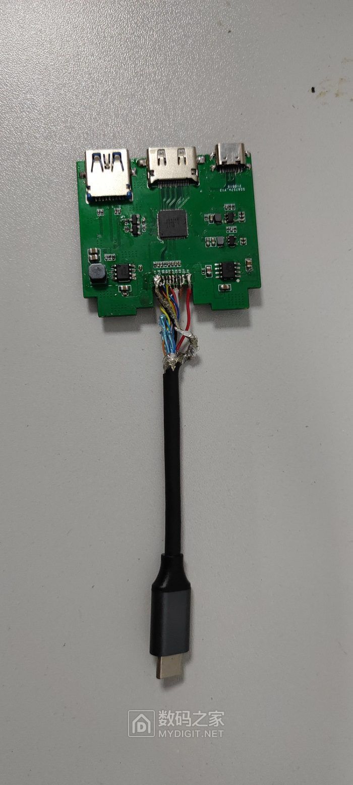

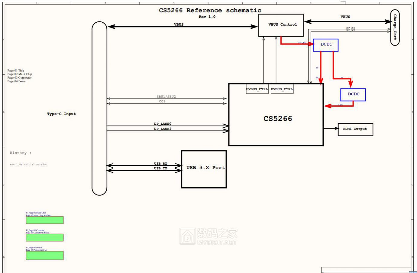

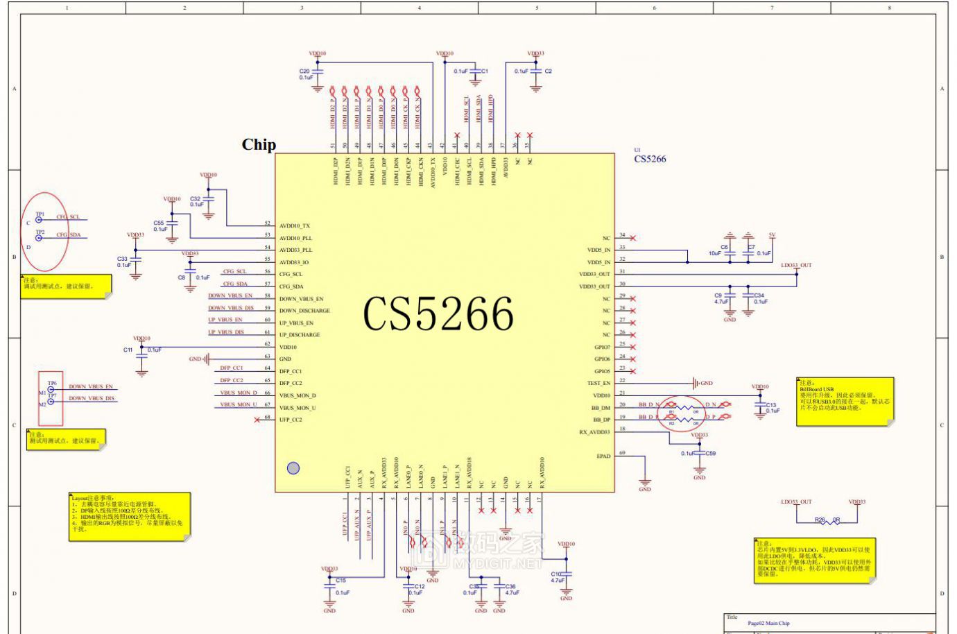

分享一个简单实用的Type-C扩展方案,即:Type-C转HDMI+PD3.0+USB3.0三合一 ,手机/电脑4K高清投屏,同时可以给手机及设备充电,还带有数据传输功能,非常实用的CS5266设计参考电路:
打样的demo板也发出参考下

发表于 2021-10-20 23:34:57 | 显示全部楼层
这个要手机支持吧,似乎不是所有的TC接口手机都支持这个功能?
