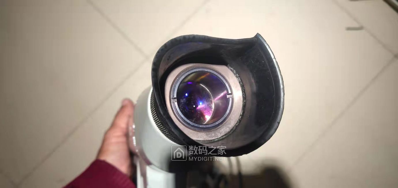

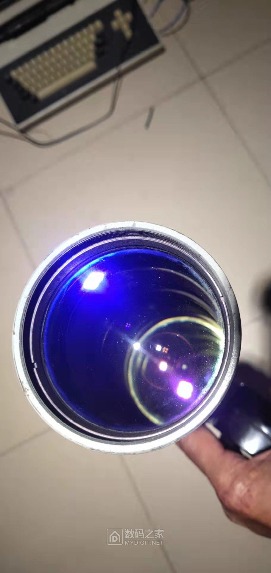

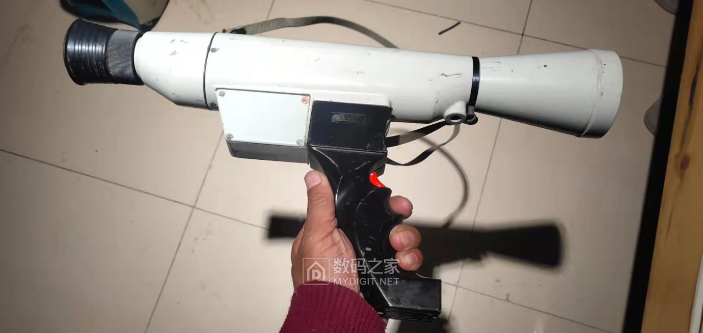

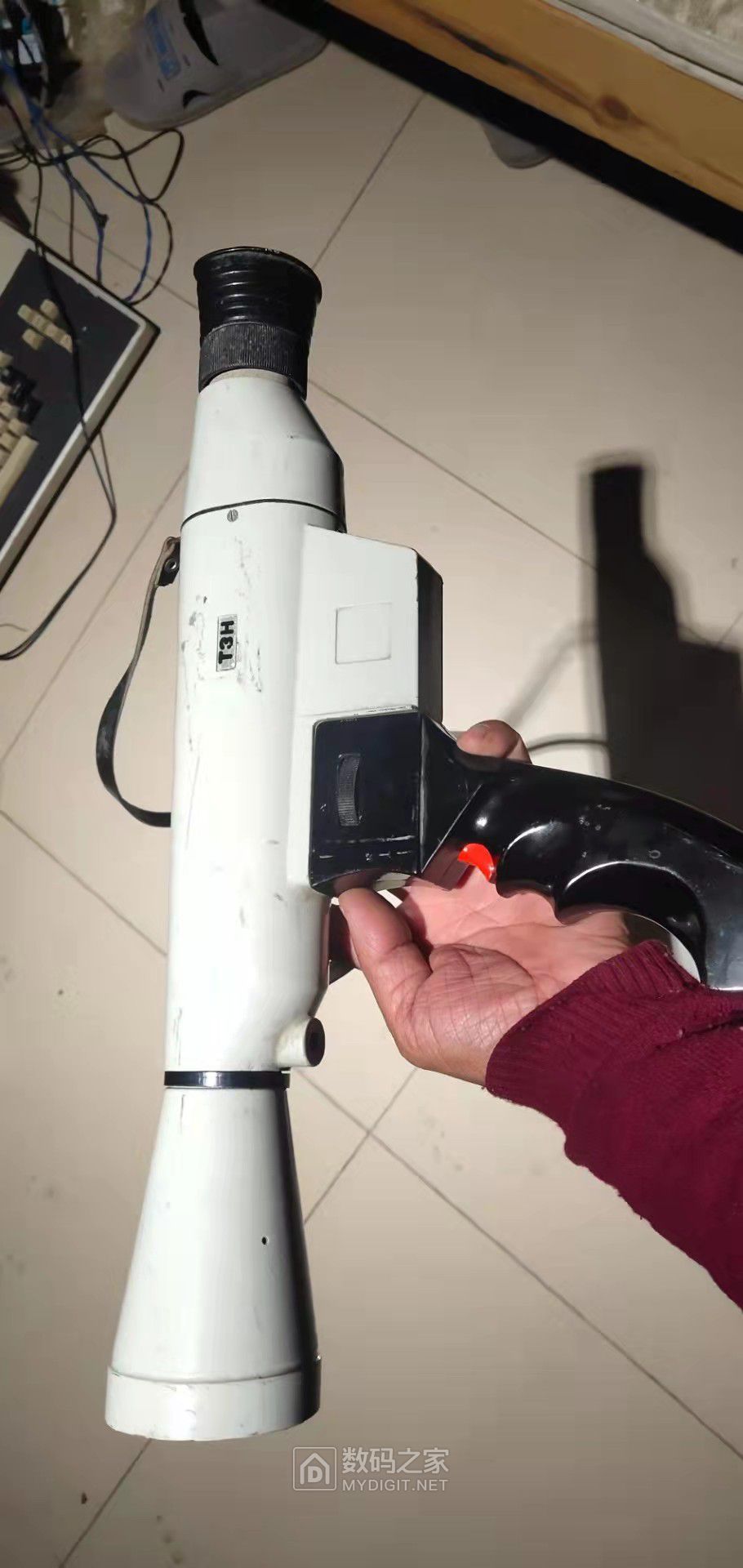

[其他] 苏联第一代大型一代微光夜视仪T3H

    夜视仪是一种光电仪器,结构如图1所示:
     (1)可移动屈光镜可安在观察目镜上。
     (2)橡胶眼罩6装在观察目镜的外筒上,从这里可通过整个夜视仪进行观测。
     (3)安装在物镜前面的光圈镜l保护夜视仪不受强光的照射。
     (4)仪器开关键11和电池9均装在手柄10上。
     (5)在手柄上装有红外光源14和转换开关13。
     (6)手柄通过螺丝7与夜视仪主体连在一起。
     (7)孔12为3/8”丝扣,在使用时可按在三角架上。
     (8)为便于使用,特装配保护带4。

光看外观有什么意思,这是拆机乐园啊。
发表于 2021-10-22 15:13:09 | 显示全部楼层
好奇如果拍摄人体会有什么效果。
发表于 2021-10-22 18:33:41 | 显示全部楼层
你这样不合适吧
发表于 2021-10-22 21:49:36 | 显示全部楼层
像微缩版的RPG··············
