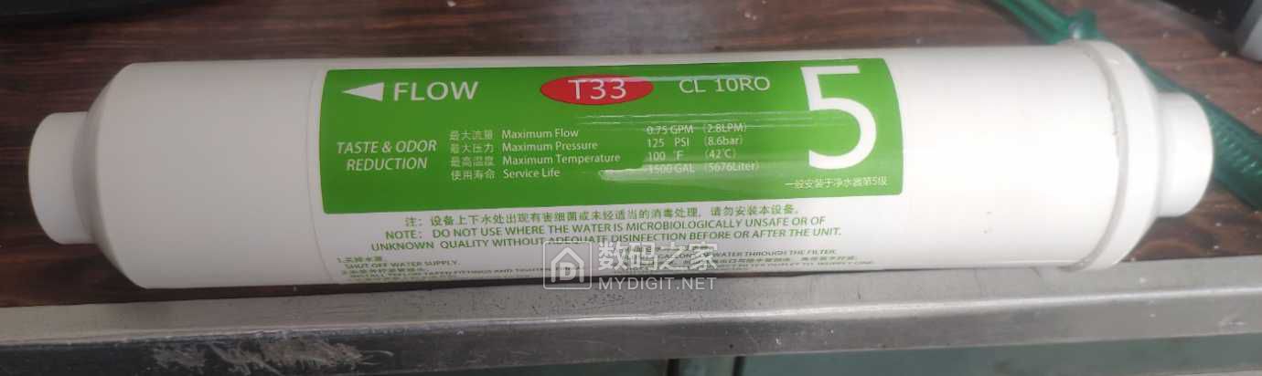

水质改善滤芯

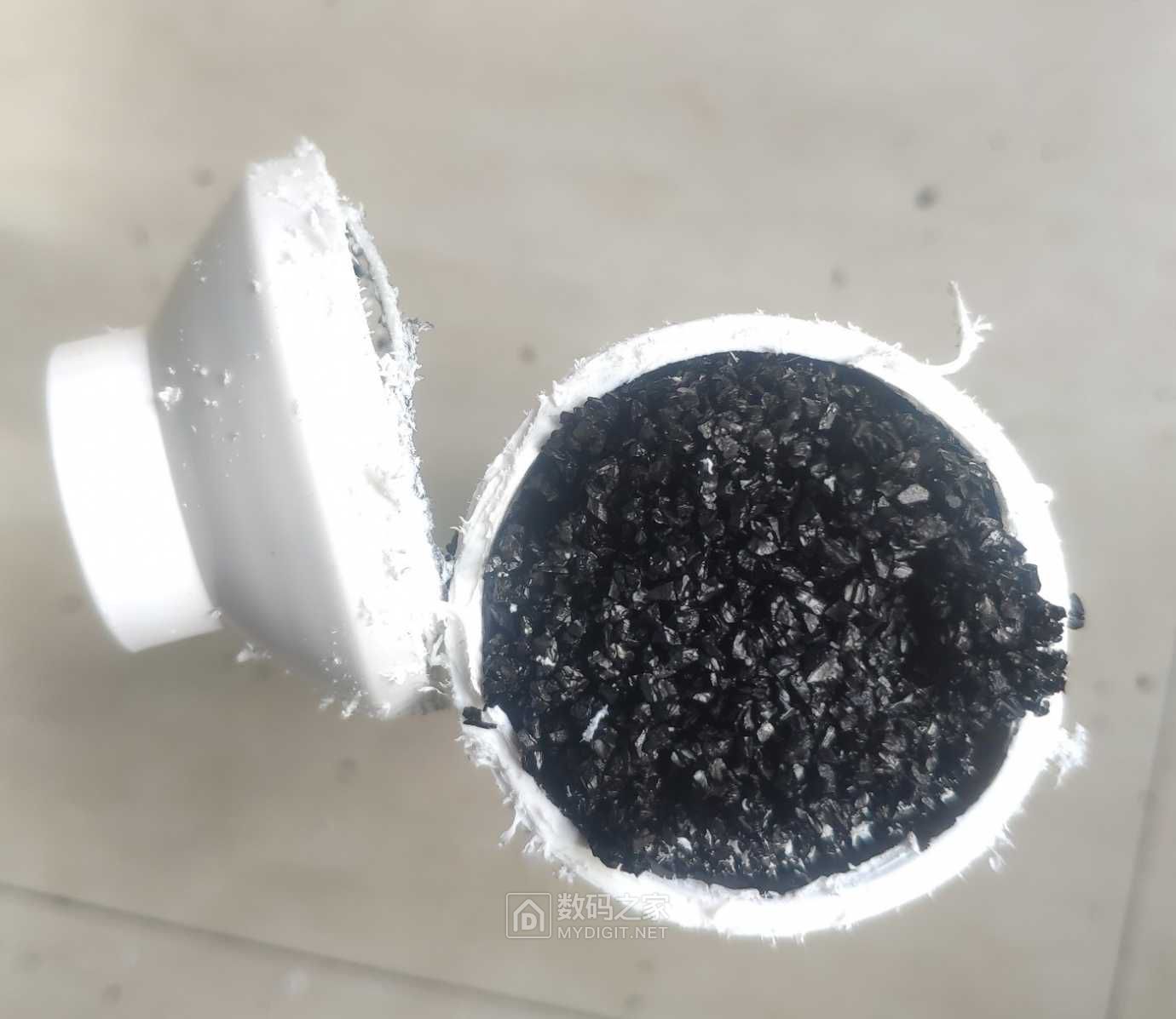

就一层活性炭
发表于 2021-11-9 13:53:58 | 显示全部楼层
椰子壳炭,第一次用有椰子清香。

这是第5级后置碳滤芯  改善口感的·

后级活性炭,改善口感的,其实不换也行

后置活性炭

T33后级,活性炭,能改善纯水口感,但会增加TDS值。
