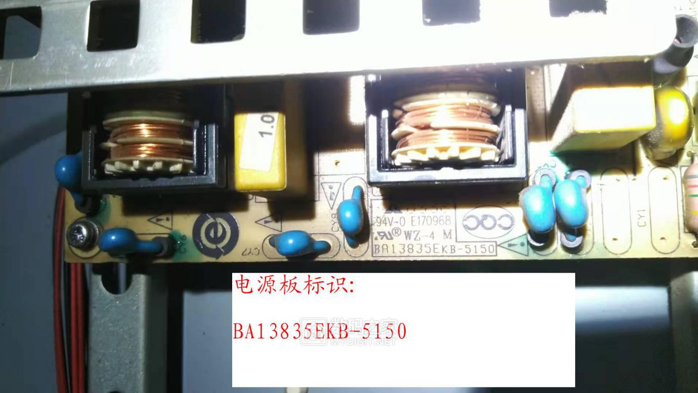

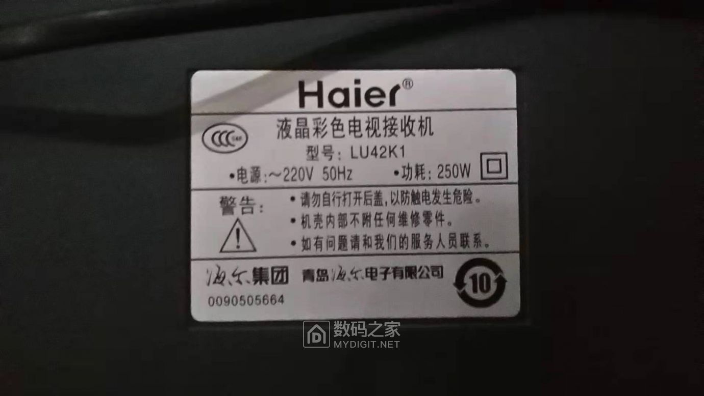

如题,学习维修一台海尔液晶电视Lu42K1  ,故障现象:三无, 据用户说,正常情况接入220v电源线后, 电视的蓝色待机指示灯应亮,然后按下电视正面右下角的电源键,电视应有图像显示。
但现在接220V电源线后, 蓝色待机灯都不亮,
我先还怀疑是  电视正面右下角的电源键 坏了,只用更换 电源键就可以修好。
但拆机后,发现  220v电源线    不经过电源按键,  直接到达 电源板,
我量电源板上最大的电容,电压直流390V,我觉得很奇怪,为什么这个电容量不是直流310V? 我不知如何修理了?
请问各位老师,这个电源板如何接假负载?接在哪?
电源板上标识:BA13835EKB-5150

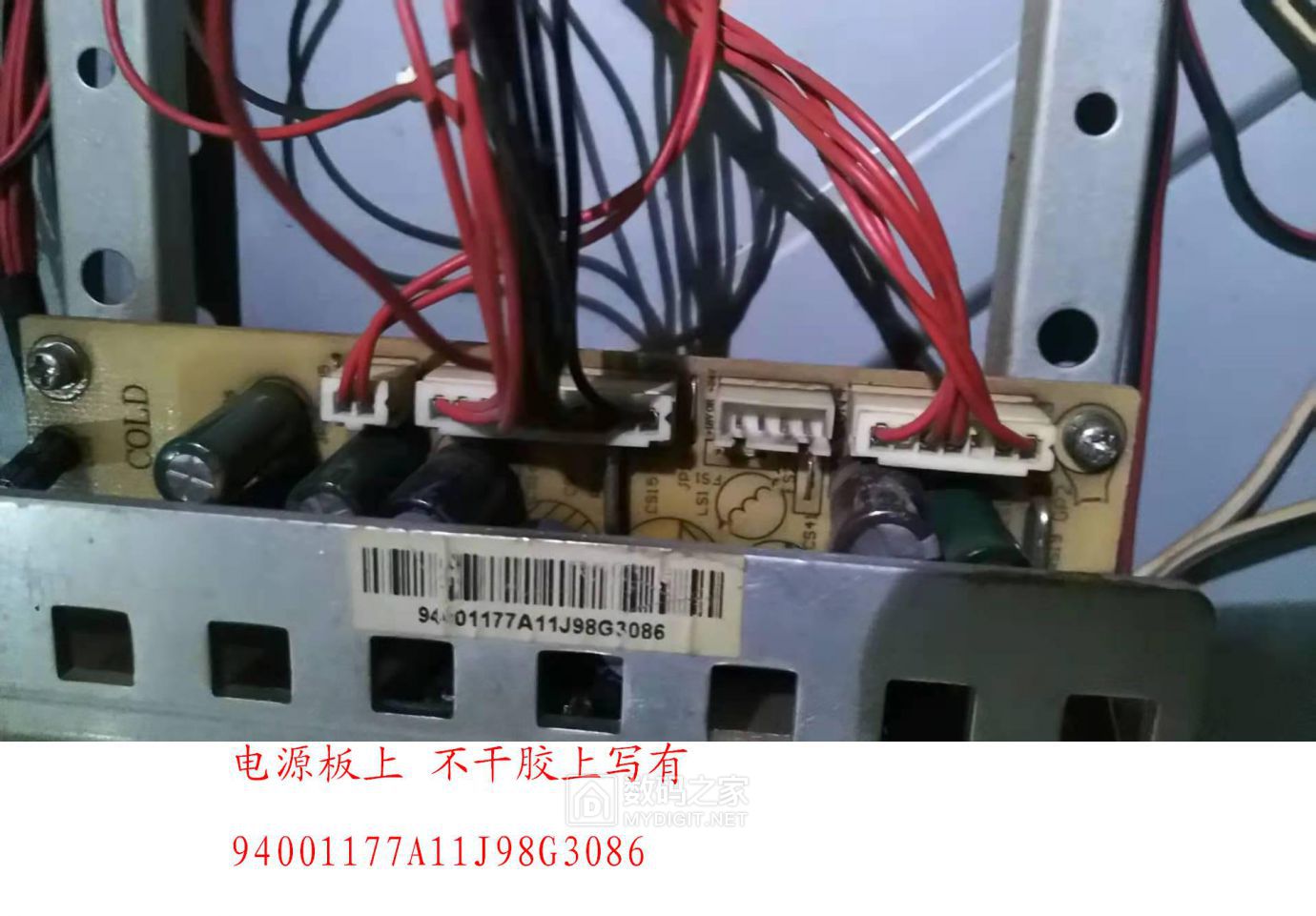

电源板有不干胶贴,不干胶贴上印有:94001177A11J98G3086
百度搜“94001177A”,有搜到  海尔L32R1B L32R1 LK37K1电源板JSK4228-050A 94001177A
百度搜“jsk4228-050a电源” ,迅维网论坛搜“lu42”,搜到  一个贴子“1177A电源原理与维修”
搜到一个贴子“#原创新人# 海尔LK47K1 47寸液晶电视 故障维修记录  ”
百度搜“lu42k1无显示”, 搜到一个贴子“ 海尔LU42K1液晶彩电电源板维修实例 ”,http://www.360doc.com/content/19/0824/19/18064964_856840988.shtml
海尔LU42K1液晶彩电电源板型号为JSK4260-050,电源板编号为0094000731。电源板元件分布实物图解和简单工作原理见图1所示,多数元件被散热片覆盖,电路组成方框图见图2所示。集成电路采用FAN7530+ICE3B0565+L6599组合方案,输出+5VSB、+24V、+12V电压。开关机采用控制PFC和主电源驱动电路VCC供电的方式。通电后副电源首先工作,输出+5VSB电压,为主板控制系统供电,红色指示灯亮。遥控或键控开机后,PFC电路和主电源工作,输出+24V、+12V电压,为主板和背光灯板供电,整机进入开机状态。该电源板还应用于海尔LU42K1、L40R1、LB37R3、、L42R1、H32E07等液晶彩电中。
我有点奇怪,难道说,海尔LU42K1液晶电视还会有2种不同的电源板,我要修理的电源板编号:94001177A11J98G3086 (JSK4228-050A)
另外还有一种电源板编号:0094000731(JSK4260-050)
我考虑如果是电源板坏了,我直接在网上买一块电源板 更换,在淘宝搜“海尔Lu42k1电源板”,搜到    “测好原装海尔L42R1/R3/LU42K电源主板-JSK4260-050A 0094001176B
   但我电视上编号是:94001177A   能与0094001176B  直接代换吗?

我有问题想继续向老师请教:我把这台电视   海尔液晶电视LU42K1 的电源板,J4228-050A,  从电视中拆出来检修,没有接假负载
检测电源板待机电源+5VSB  电压输出端, 发现  电压在 3.2~5伏之间波动 ( 待机电压 5V电压不稳)
①我觉得这个待机电压5V不稳,可能就是电源板存在的故障,但我还不敢肯定,因为我是单独把电源板从电视上拆出来,没有接主板(没有接负载)。请问老师,电源板没有接主板时(没有接负载时),这个待机电压5V不稳,是否正常?
网上  也有说,独立电源板维修时需模拟工作条件维修时,电源板接口的开/关控制脚,与+5VS电源输出端之间接入一只2 kΩ左右的电阻,或接地短路,就可模拟对电源板提供开机、关机指令。
我把    2K电阻,接在  电源板 输出接口CON3的7脚(ON/OFF脚)  与  电源板 输出接口CON5的1脚(+5VSB脚)
此时,再测量 +5VSB脚,电压稳定下来了,为5.07伏, (没有用2K电阻短接十5伏脚、ON/OFF脚时,电压在 3.2~5伏之间波动 ( 待机电压 5V电压不稳)
测量ON/OFF脚电压为 3.2V,   24V电压脚电压为24.2V,    12V电压脚电压为12.1V,
我打算修理待机电压5V不稳的故障, 首先考虑  5V电压输出端附近的电解电容,  圈纸中标出的2个电解电容CS26 、  CS27
从外观来看,  整个电源板上 电解电容 没有鼓包,外观没有损坏!
2个电解电容CS26 、  CS27  都是  680uF/16V ,怀疑是  电解电容老化
我没有 680uF/16V 电解电容, 找到一个 1000uF/16V电解电容,我将这个电容并联在  CS27 电解电容上,但+5VSB脚电压仍在 3.2~5伏之间波动
我不知如何修理了?电压不稳,不可能是3个启动电阻坏了吧?(如果没有5V电压,可能是启动电阻坏)
网上搜,有人说  反馈电路有问题(光耦、三端稳压器TL431、开关管、有可能性能不良 或电容漏电,),
但这种电子元件性能不良,不太好检测呀? 如果电子元件坏了(短路或开路),好检测。
如果输出电压不稳,我真的觉得好难修, 想麻烦老师继续指点!

发表于 2022-2-12 21:10:45 | 显示全部楼层
5V控制周围那些原件换下试试呗,431啊,反馈电阻啊啥的,懒得修就换电源板,反正这板子又不贵。
 楼主| 发表于 2022-2-12 21:37:44 | 显示全部楼层
ww5223017240 发表于 2022-2-12 21:10
5V控制周围那些原件换下试试呗,431啊,反馈电阻啊啥的,懒得修就换电源板,反正这板子又不贵。 ...
感谢老师多次耐心回复指点我!
请问老师,电源板没有接主板时(没有接负载时),这个待机电压5V不稳 (电压在 3.2~5伏之间波动是否正常?
按老师的说法,这台电视海尔液晶电视LU42K1 的电源板JSK4228-050A,
没有接主板时(没有接负载时),这个电源板的待机电压5V也应是稳定的(不应该波动),对吗?
淘宝店家说,板子是原装拆机,不是全新板,质保:发货后开始算起,保修期30天内换货运费AA,超过30天买家负责,没货只退板子钱
因为在论坛问各位老师,有老师指点我说,电源板还是买原装拆机板好,不要买代用板
我不知道淘宝卖拆机板的,质量如何
发表于 2022-2-13 00:19:47 | 显示全部楼层
dfgh1324 发表于 2022-2-12 21:37
感谢老师多次耐心回复指点我!
我还不敢肯定,因为我是单独把电源板从电视上拆出来,没有接主板(没有接 ...
这个波动明显不正常了
拆机板没问题,何况还带到手保的,一般不会人品差到用几天就坏的
代用板要看情况,主要是有些需要自己改,看你的水平可能还是直接买原装的好,省的不小心烧屏
发表于 2022-2-13 20:10:50 | 显示全部楼层
dfgh1324 发表于 2022-2-12 19:29
感谢老师的回复指点!
我有问题想继续向老师请教:我把这台电视   海尔液晶电视LU42K1 的电源板,J4228-05 ...
供电必须是稳定的。。你那5v不正常
发表于 2022-2-13 20:15:10 | 显示全部楼层
5v通常被用作待机电源。唤醒或者开机就必须要有5v,5v不正常就不能开机。。。你如果有基础可以外搭个小板供5v,如果没基础直接换板,免得故障扩大
