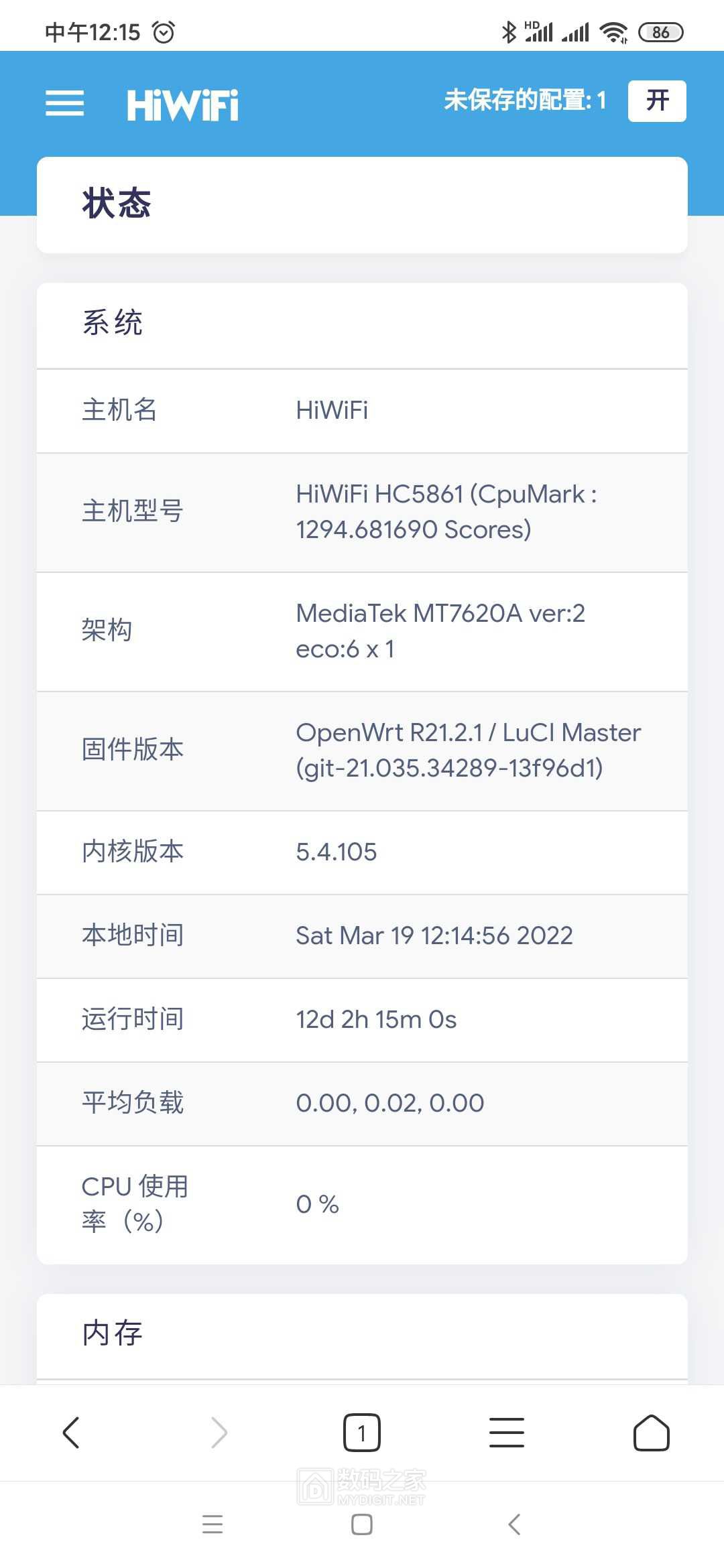

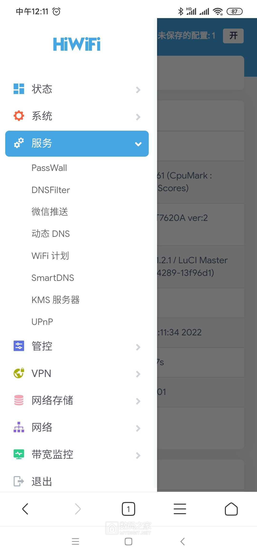

有个极路由,别人说刷个固件就能无线打印了,可是我刷了几个都没有打印服务 Screenshot_2022-03-19-12-15-01-004_com.android.browser.jpg Screenshot_2022-03-19-12-11-36-690_com.android.browser.jpg
发表于 2022-3-19 14:53:37 来自手机浏览器 | 显示全部楼层
需要添加打印机插件,试试老毛子系统
发表于 2022-3-19 16:47:44 | 显示全部楼层

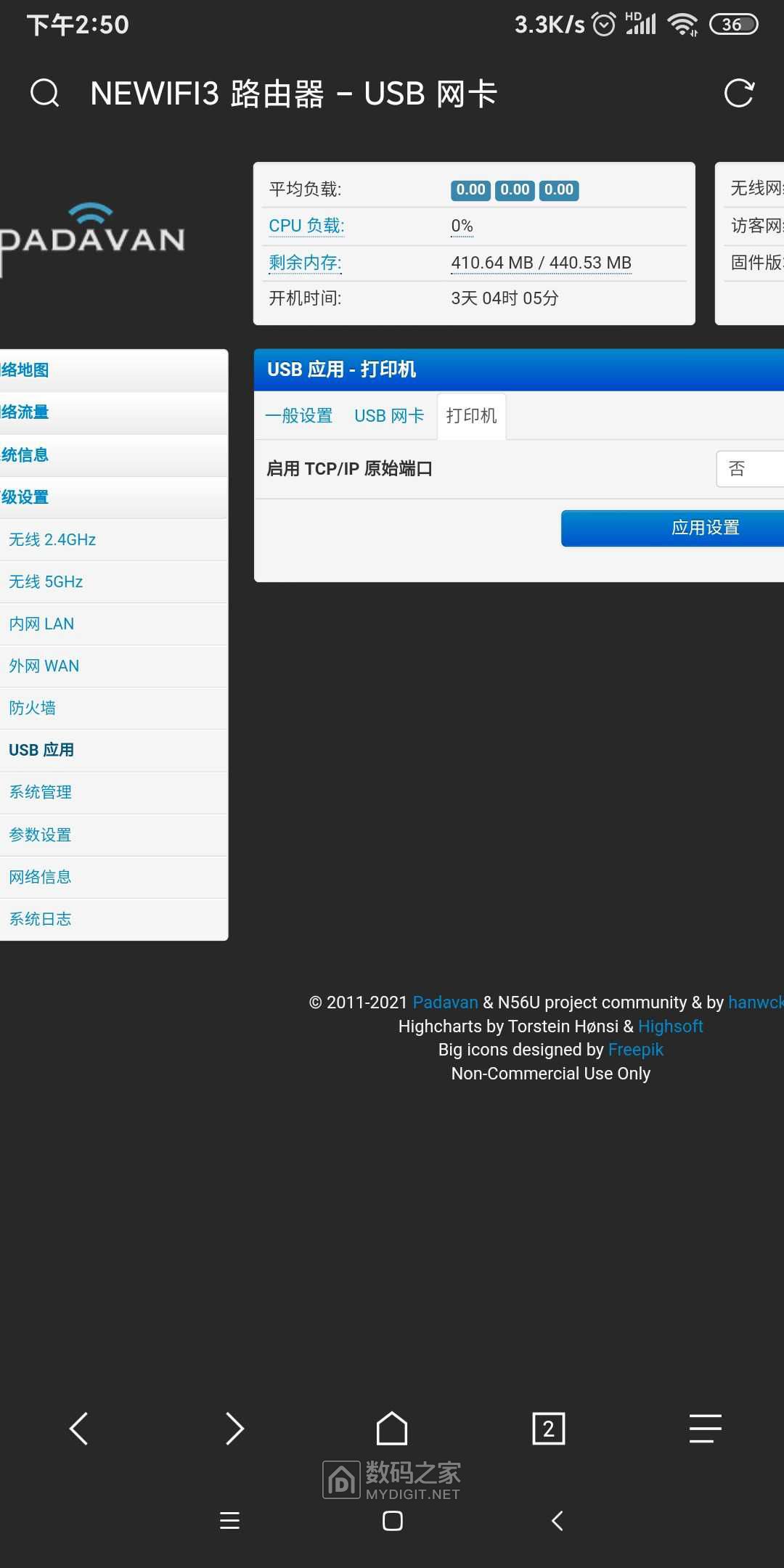

有这么几个方案,p910nd,cups,virtualhere,还有老毛子用的asus打印系统。其中各有优劣,cups可以在armbian下支持airprint,virtualhere 可以支持扫描。用过p910nd因为不支持某些hp打印机,很久就被我淘汰了,virtualhere和asus需要安装客户端,都被我淘汰了。目前用cups最多。
发表于 2022-3-19 17:11:13 | 显示全部楼层
老毛子用的asus打印系统
现用Epson LQ630支持

发表于 2022-3-19 20:36:11 | 显示全部楼层
https://opt.cn2qq.com/padavan/
自己在里面找到你的型号  具体怎么刷百度下
发表于 2022-3-19 21:53:53 | 显示全部楼层
试试老毛子的系统,我的爱普生l850和一个佳能08年的机器,都完美支持
 楼主| 发表于 2022-3-21 16:32:25 来自手机浏览器 | 显示全部楼层
yl77 发表于 2022-3-19 17:11
老毛子用的asus打印系统
现用Epson LQ630支持
我也有老毛子啊

发表于 2022-4-14 11:01:12 | 显示全部楼层
系统里面应该可以安装ipk包里面搜print包安装应该可以
发表于 2022-4-22 19:44:22 | 显示全部楼层
下载好插件,上传到tpm,然后opkg,就是这么简单
