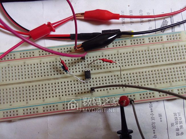

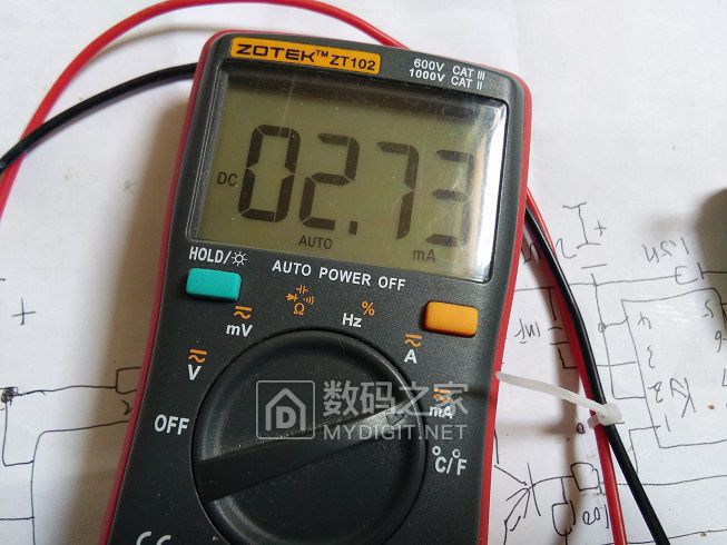

因为需要用,一次买了20个,当然也基本不花钱

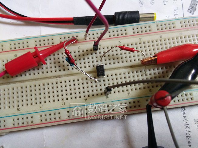

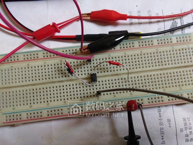

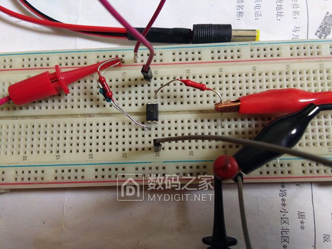

el817
搭个电路逐一测试

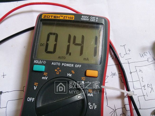

先看看初级电流,我们就把发射管这边叫初级
1.4ma

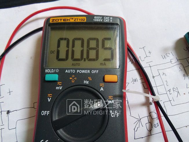

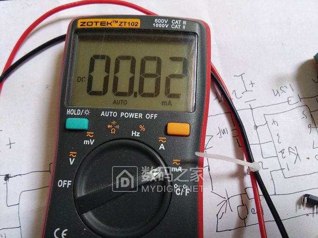

再看次级电流,就是接收罐这端电流,是0.8ma
就是说传输比是0.8/1.4,大约60%,算是基本最低的
再换一个,,最后发现最大不过80%

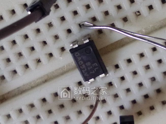

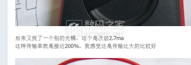

后来又找了一个别的光耦,这个是次级2.7ma
这样传输率就是接近200%,我感觉还是传输比大的比较好

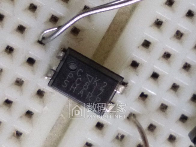

这个好像是叫什么锋利的牌子的光耦,当然也是817的,真的够锋利的
再看看其他原有的光耦,都比这批的好,这次算是买到残次品了

要输入20毫安才能达到接近100的传输比,有曲线图的

应该是杂牌品质控制不好.大厂一致性有保证的

光耦要看CTR值!
发表于 2022-5-25 09:41:01 | 显示全部楼层
亿光和光宝 的常用,主要参数CTR和时间特性,CTR即电流传输比, 一般来说越大越好,300-450之间

初级1.4mA有点儿小吧
一般怎么也要5mA
初级应该10mA左右才能保证接收端完全导通
