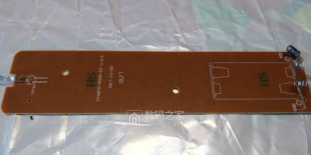

查了下红外二极管介绍: 『红外发射二极管分为很多种。红外发射二极管一般按峰值 波长(λp)主要为:850nm、870nm、880nm、940nm、980nm 现在市场上使用较多为 850nm 和 940nm
因为850nm发射功率大,照射的距离较远,所以主要应用于红外监控器材上;而940nm主要应用于家电类的红外遥控器上。』
通过拆解学习型遥控器可以看出,其顶端只有一个红外管,如果购买940nm的红外管替换的话,按道理应该是可以正常发射信号的。但是为什么尝试使用940nm管替换下来后,使用相机检查,没有发射任何光线,换回原装的上去,就可以正常发射,是使用了什么特殊型号的红外管吗?
红外是有接收和发射对管的,这种却只有发射管就可以接收信号学习,看了老论坛的解释是:『发光二级管都是这样,加电发光,不加电遇光则发电,只不过这个电压是很小的,单片机内置放大电路,几乎所有的学习型遥控都是这样的』
借用坛里的图片,这些都是典型的AD009芯片学习型遥控器

发表于 2022-5-31 07:53:48 | 显示全部楼层
反向测光技术我以前有听说过。你换上之后不亮了是否是正负极接反了?
发表于 2022-5-31 08:09:39 | 显示全部楼层
很可能是新换的极性搞反了

发表于 2022-5-31 08:16:29 | 显示全部楼层
你发射管焊反了呗!
发表于 2022-5-31 08:24:10 | 显示全部楼层
都说你极性弄反了,换向试试吧
发表于 2022-5-31 08:33:33 | 显示全部楼层
一般发射管是透明白色,接收管是半透明深灰色,是否把接收管当发射管用了?!

 楼主| 发表于 2022-5-31 18:47:14 | 显示全部楼层
不会,透明管,正负极都明显,不至于犯这种低级错误
