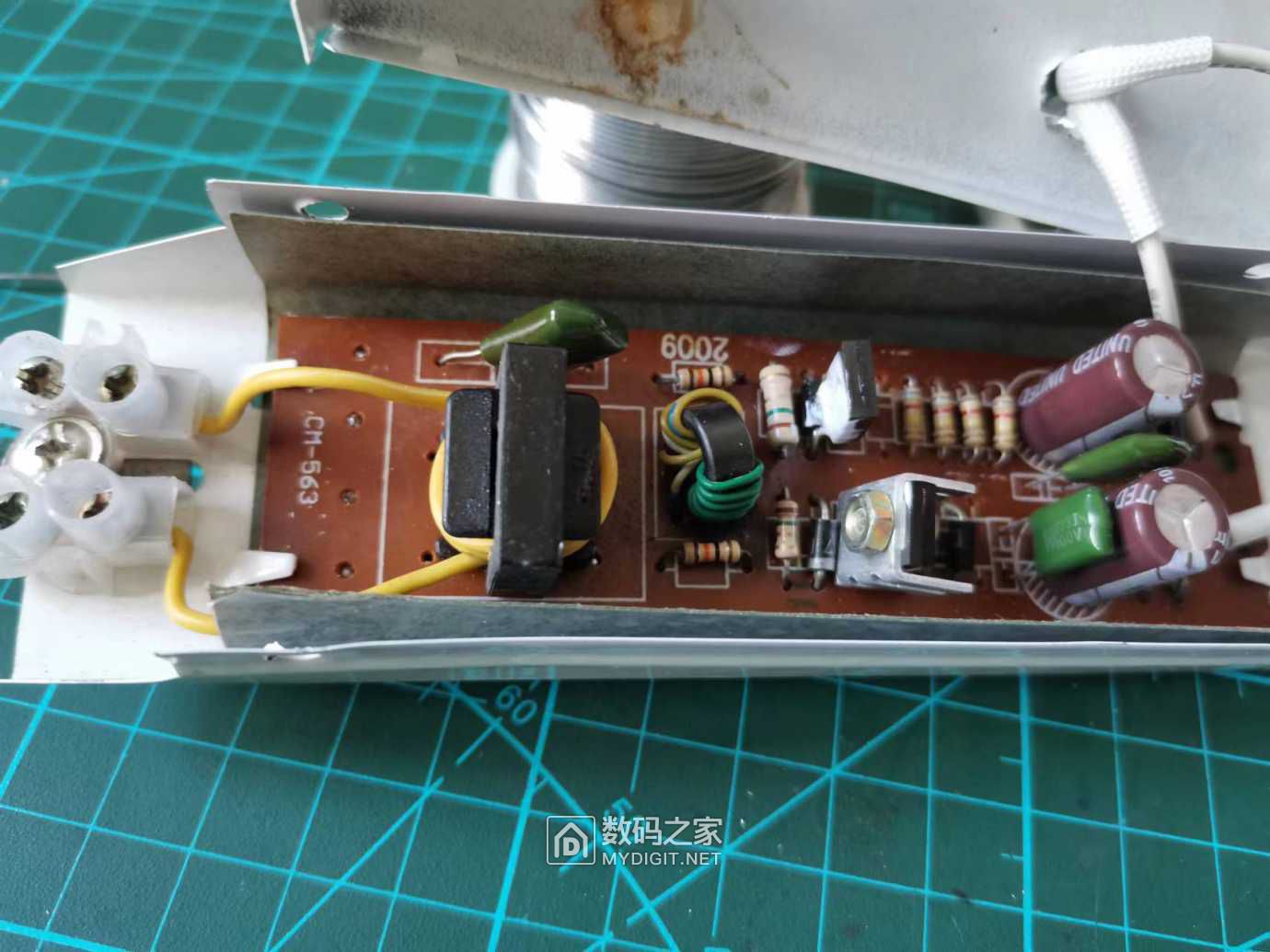

前些天做了个zvs速热铬铁,今天见手头有几个淘汰了的电子镇流器感觉原理上也可加以发掘利用,于是先短路了它的灯丝一端,拿了个12V车用顶灯灯泡作负载,功率表显示有20W,贼亮!看来也是可以做速热铬铁了。
因手上没有合适的漆包线,用一根较粗的塑料多股导线在原电感上绕了三圈,原电感的线路不动,串在输出回路。灯丝一端短路,保留原高频振荡电容(这个电容不用会导致输出功率不够)。
试机按下按钮铁丝立即冒烟,化锡也太快了,大焊点也不惧!比那个zvs电路还给力!
也不必担心市地隔离问题,经电感改制的高频变压器输出的低压大电流还是安全的,当然市地输入端及开关处必须做好绝缘。
wechat_upload165655664862bd0c6843bb8
wechat_upload165655664962bd0c69a28ea
wechat_upload165655665162bd0c6b3af1d

主要是改制极简单,几乎不用另外零配件就可上手,就准备一个输出连接头,0.5米多股导线外加一个普通夹子上的钢丝手柄改成铬铁焊嘴就行了,也不用做手柄,原镇流器外壳充当了还有利于整体散热,里面有青壳纸绝缘。

“用一根较粗的塑料多股导线在原电感上绕了三圈,原电感的线路不动,串在输出回路。”是怎么接的,方便画个示意图吗?

 楼主| 发表于 2022-6-30 22:14:46 来自手机浏览器 | 显示全部楼层
xxwwmm2017 发表于 2022-6-30 21:36
“用一根较粗的塑料多股导线在原电感上绕了三圈,原电感的线路不动,串在输出回路。”是怎么接的,方便画个 ...
有的板子多了个c4,这时可以去掉c5。
wechat_upload165659847962bdafcf63898
 楼主| 发表于 2022-6-30 22:32:45 来自手机浏览器 | 显示全部楼层
忘了说如去掉c5后也必须短接,否则电路不工作,输出回路要保留一个电容,不然可能炸管。
