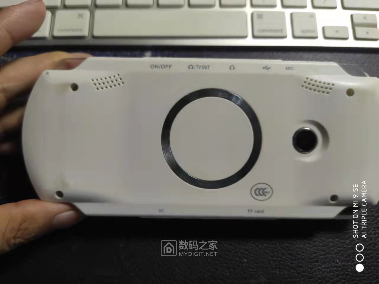

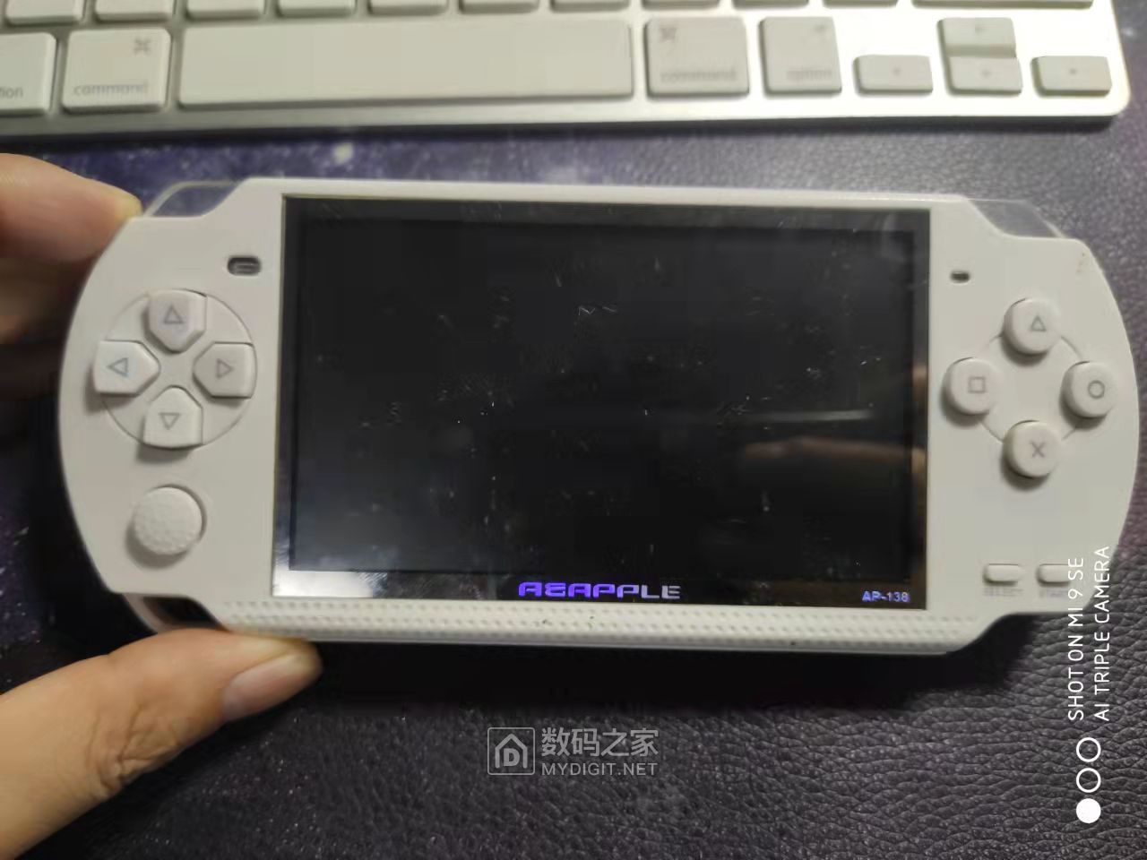

最近在咸鱼淘了一个山寨的PSP,看着品相完好拍回来瞎折腾。当然拍的时候肯定是想着它是好的,但是肯定不可能啊!上图吧:
111
111
222
222

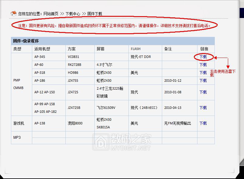

查了一下牌子叫美国苹果,比山寨还山寨的,哈哈,收到开机无显示,想想肯定是电池挂了,大概是2010年左右的东西了,有电才怪了。

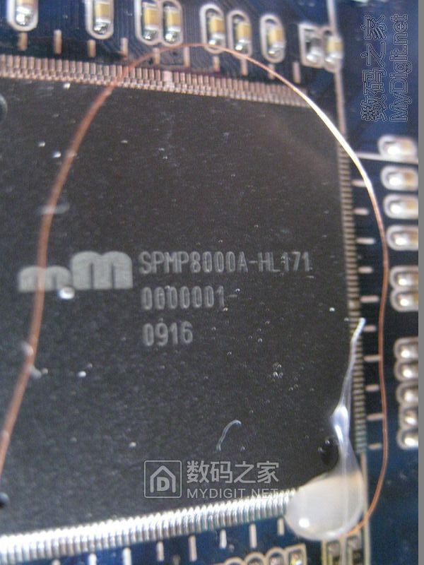

拆开后盖直接是电池,品相完好没有鼓包,万用表测量电压为零,电池为3.7v锂电,充电电压5v,直接用电源表上电测试,电流表无反应,心想这样翻车了。拆下电池,拆下主板,发现是凌阳SPMP8000A主控
SPMP8000A
SPMP8000A
主板有杂物痕迹,担心挂了,特别是内存芯片位置角有锈蚀,刮去修饰,用热风枪补焊一下吧。

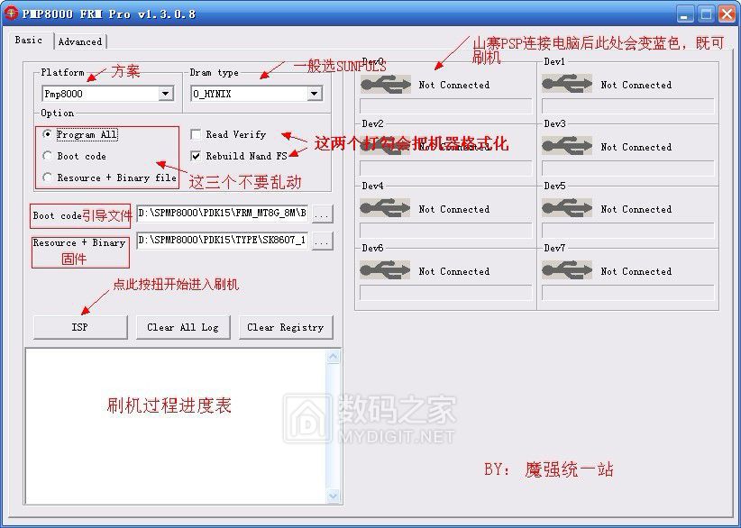

再次上电流表,电流表有反应了,稳定在0.1a,看来主控是运行的,但是屏幕还是没有任何反应,充电灯亮起。想着应该把固件刷一下机。到百度里搜寻,由于年久官网都倒闭了,原厂固件下载不到。几经耕耘找到几个固件包,姑且刷刷看。首先主控一定要对,否则肯定挂,其次是屏号,摄像头。这个货是4.3寸屏。下载了几个刷机软件,包括凌阳8000量产工具FRM_v3.3汉化版,在win10x64下都显示不全无法使用。最后在超频刷机工具找到英文版工具,打开usb连接主机,软件显示发现设备,此时电脑还是没有反应,设备管理器显示有大容量存储设备。默认选项,
上个盗图吧,选择引导文件,选择主文件包,点击isp刷机。
进度条在运行,老婆突然来了走走走,哎,我的刷机啊。

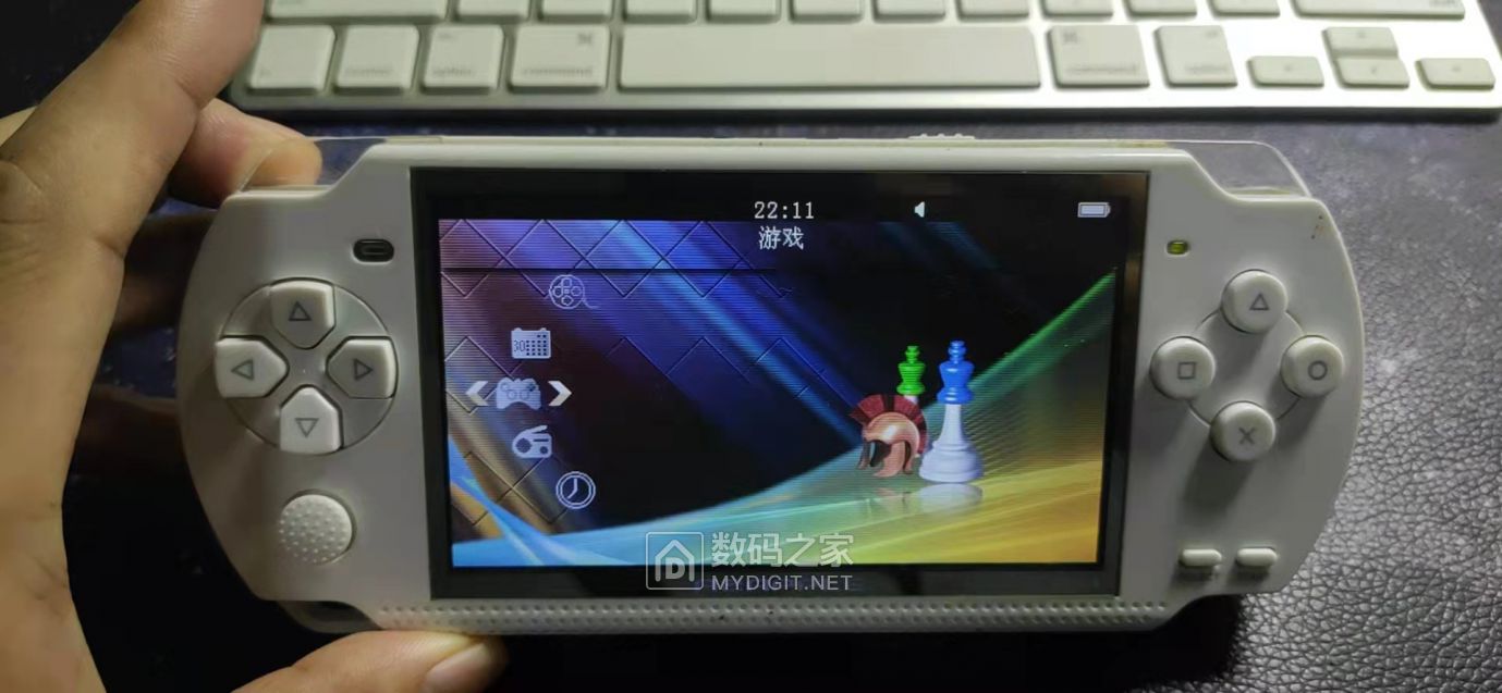

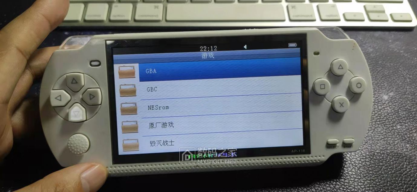

过了半个小时回来,刷机早就完成了,接通电源,打开电源开关
惊喜意外啊,居然车又正了。修复了按键,电池接回去又组装好了。放着充电吧。
电池还不赖可以玩3个小时左右,一切正常。
上个刷机包吧,已经测试过好的,型号要对上才行,屏幕是4.3寸的,否则变砖。

 楼主| 发表于 2022-7-1 22:30:05 | 显示全部楼层
上个固件选择图吧
