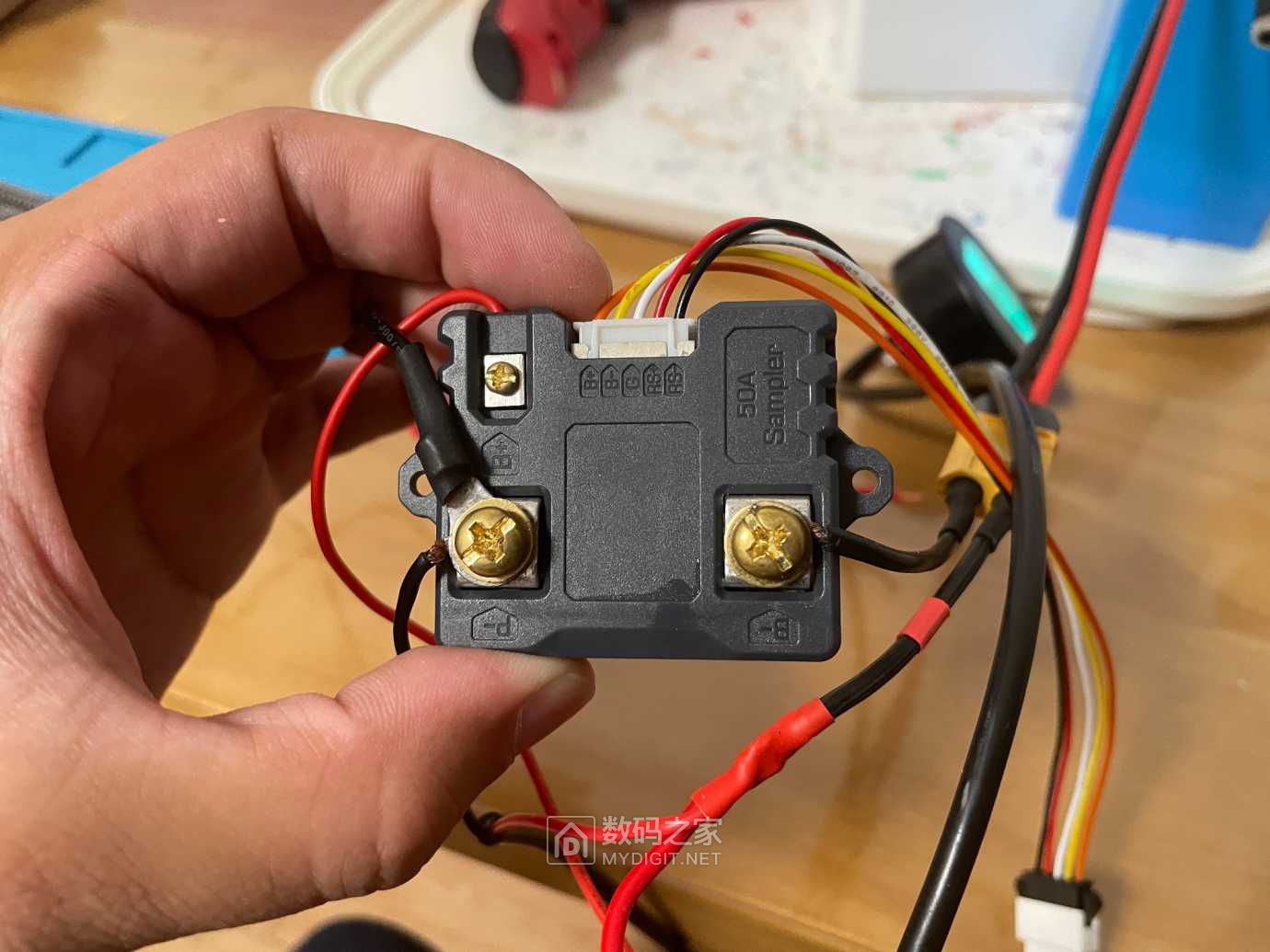

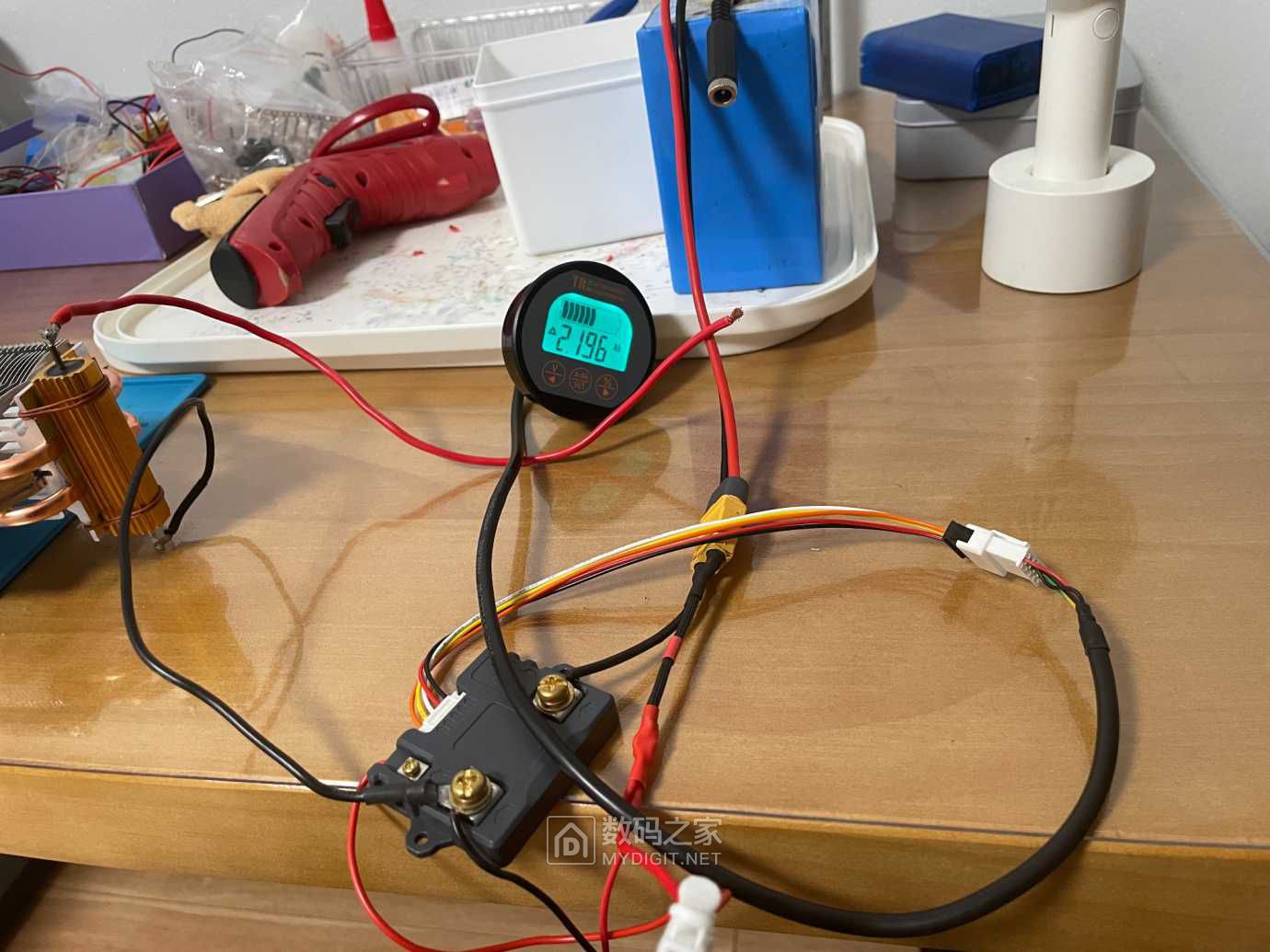

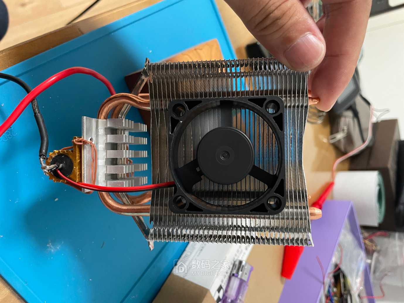

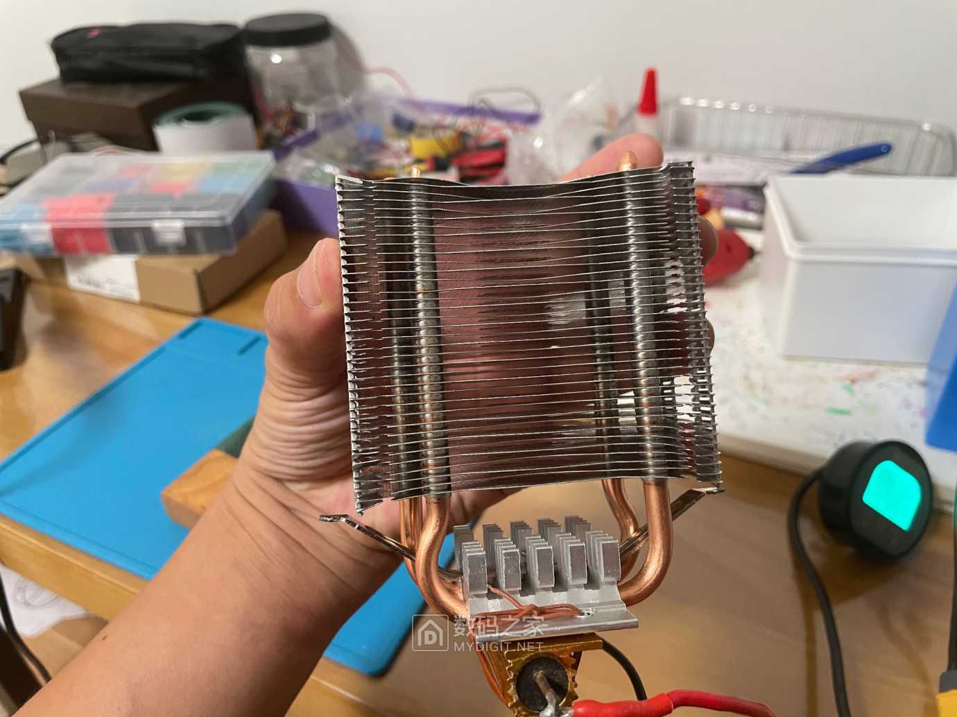

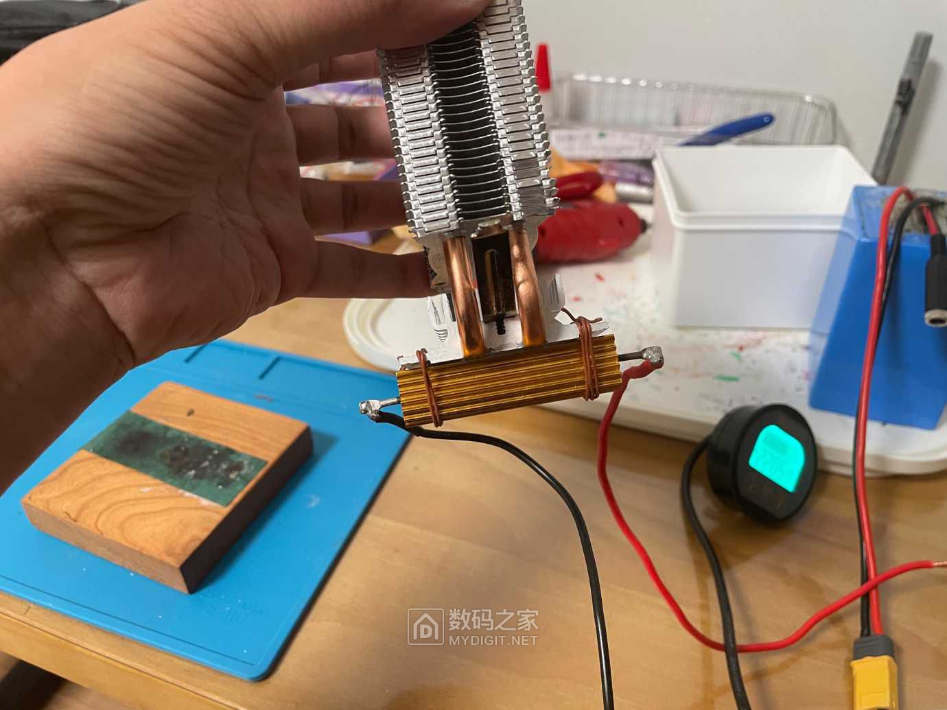

朋友送的电动自行车库仑计,旧电脑散热器,水泥电阻。一个“完美”的电池容量测试仪诞生。 2EA443B6-B779-4EDE-AE02-5E0BFA3DA9B0.jpeg 8B922474-2B0F-498D-9873-AA1C8712723C.jpeg 19E2857F-A4A6-44B5-A8E2-39606707975D.jpeg F64BDAF0-3A29-4C73-BD9F-85945E95C482.jpeg

好创意!电阻那加导热硅脂

必须加啊

这个库仑计最低工作电压多少?
 楼主| 发表于 2022-7-15 23:38:40 来自手机浏览器 | 显示全部楼层
wayuso 发表于 2022-7-15 23:03
这个库仑计最低工作电压多少?
9V-100V。   不建议为电动车以外用途购买

低于9V,我这12V电池保护板也断电保护了,库仑计有断电记忆。

电阻多大
100W 6Ω,12V电池2A左右放电。
