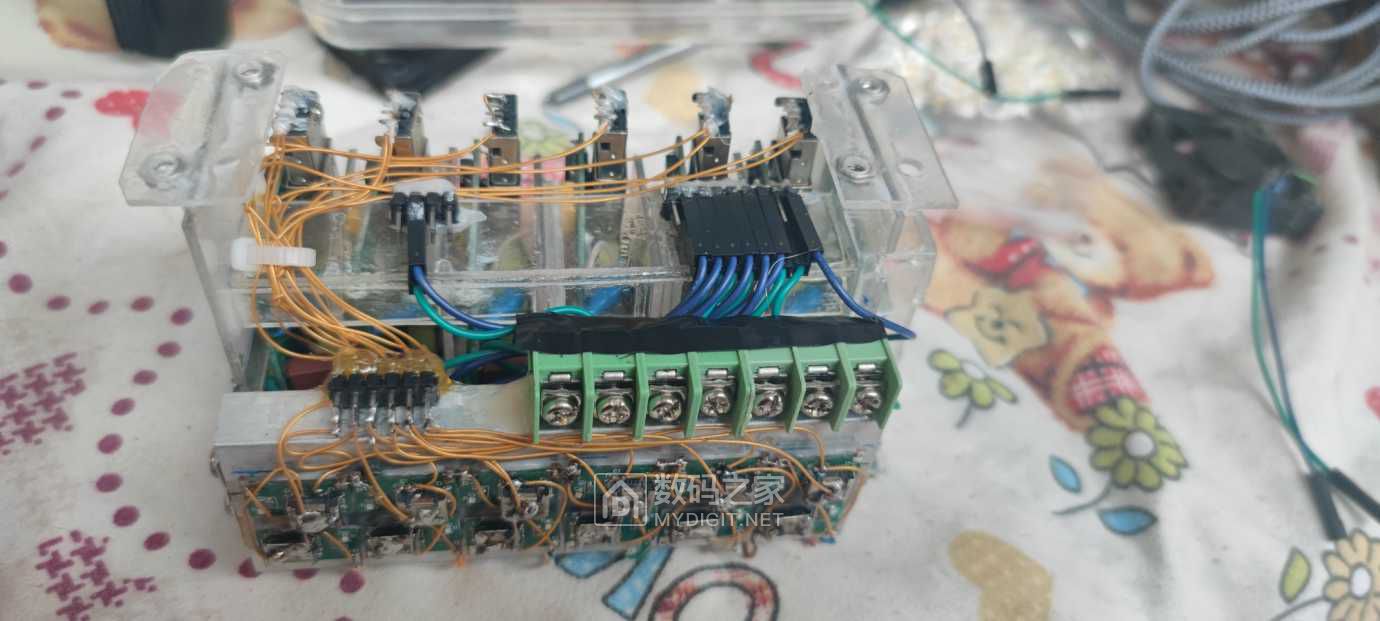

一直想有个平衡充,b6已经有了,还有各种航模平衡充。
b6伪平衡,航模的不但伪平衡电流还超大,很容易造成不平衡。
主要是自己做的电池一致性不好,可能刚组的时候还好,一段时间后就不行了。
所以想要一个真平衡充,a6太贵了,还是自己diy一个。
材料都是陆续从老*那里买的,基本属于电子垃圾组装的。

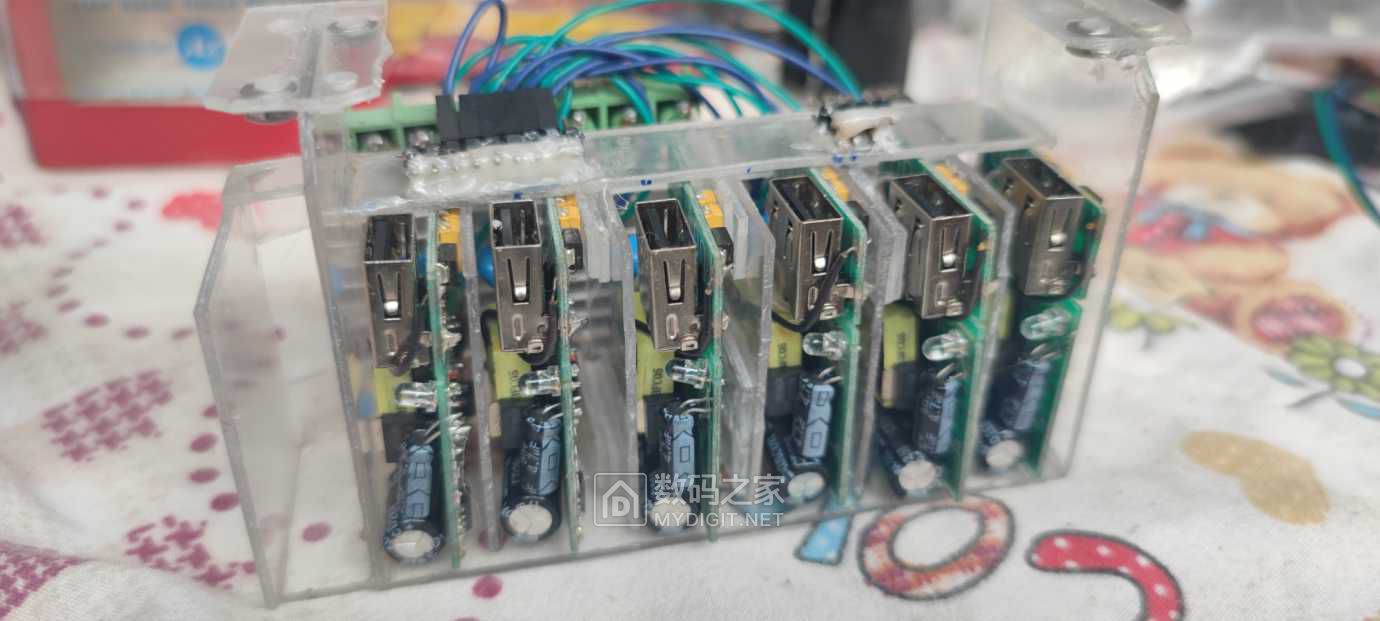

电源使用的8毛一个的5v2a电源裸板,上面有2个钽电容,就这2个钽电容就值8毛了,体积也很小,买了几十个。
tc4056a大概3毛一个,买了几百个玩玩,陆续用掉不少。

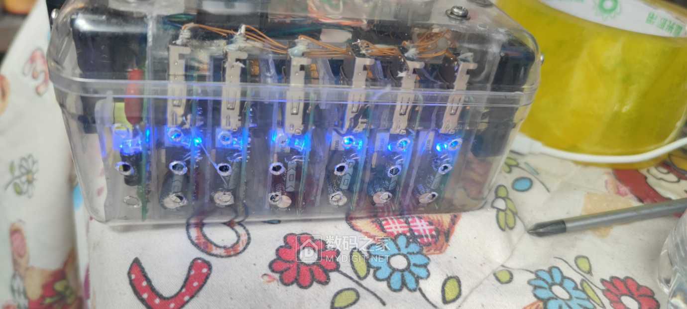

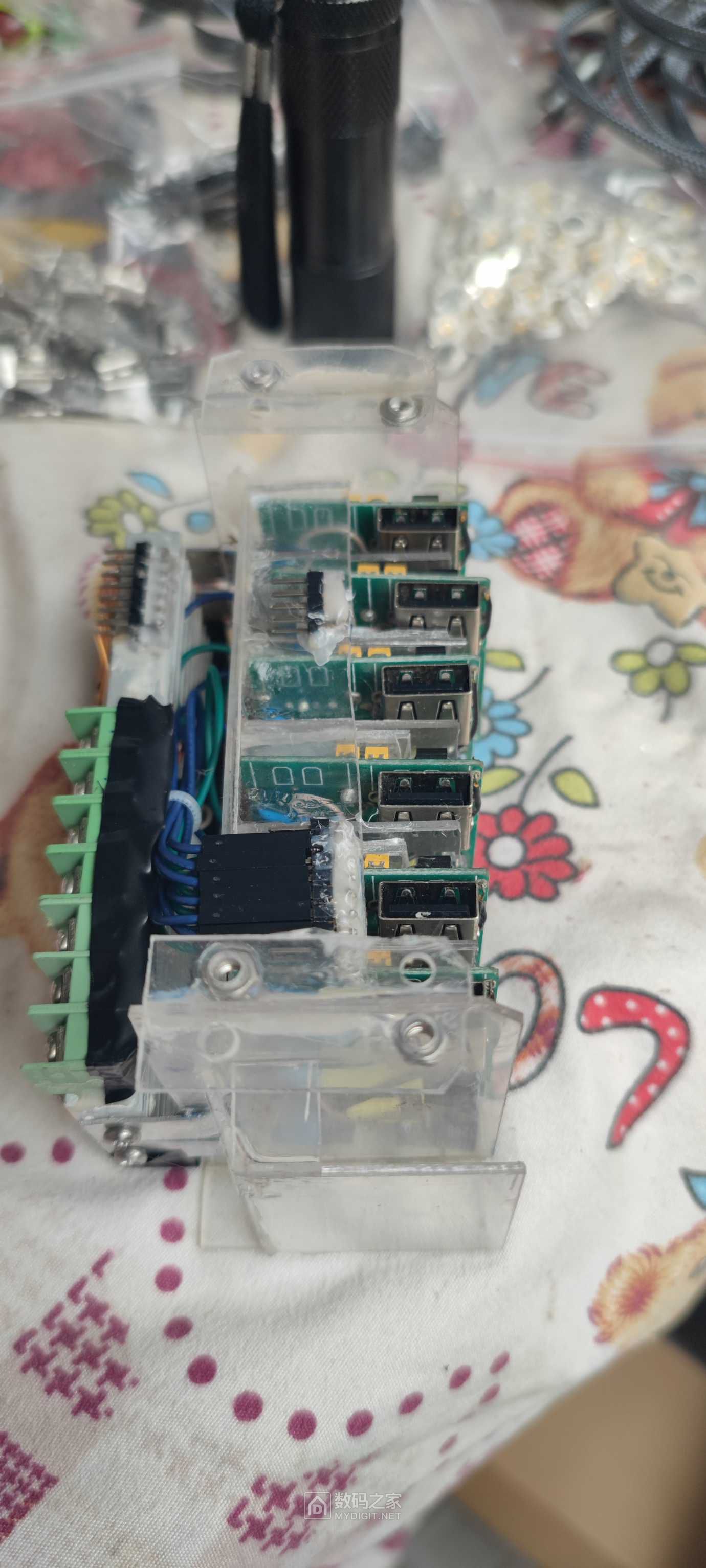

用亚克力做的电源支架,每个电源隔开,坏的时候可以单独更换。可以看到上面的钽电容。
换个角度,每个电源板上都有一个蓝色的led,挺好看。一共用了7个板子,其中最后一个板子是送的,上面没钽电容,用来风扇供电。

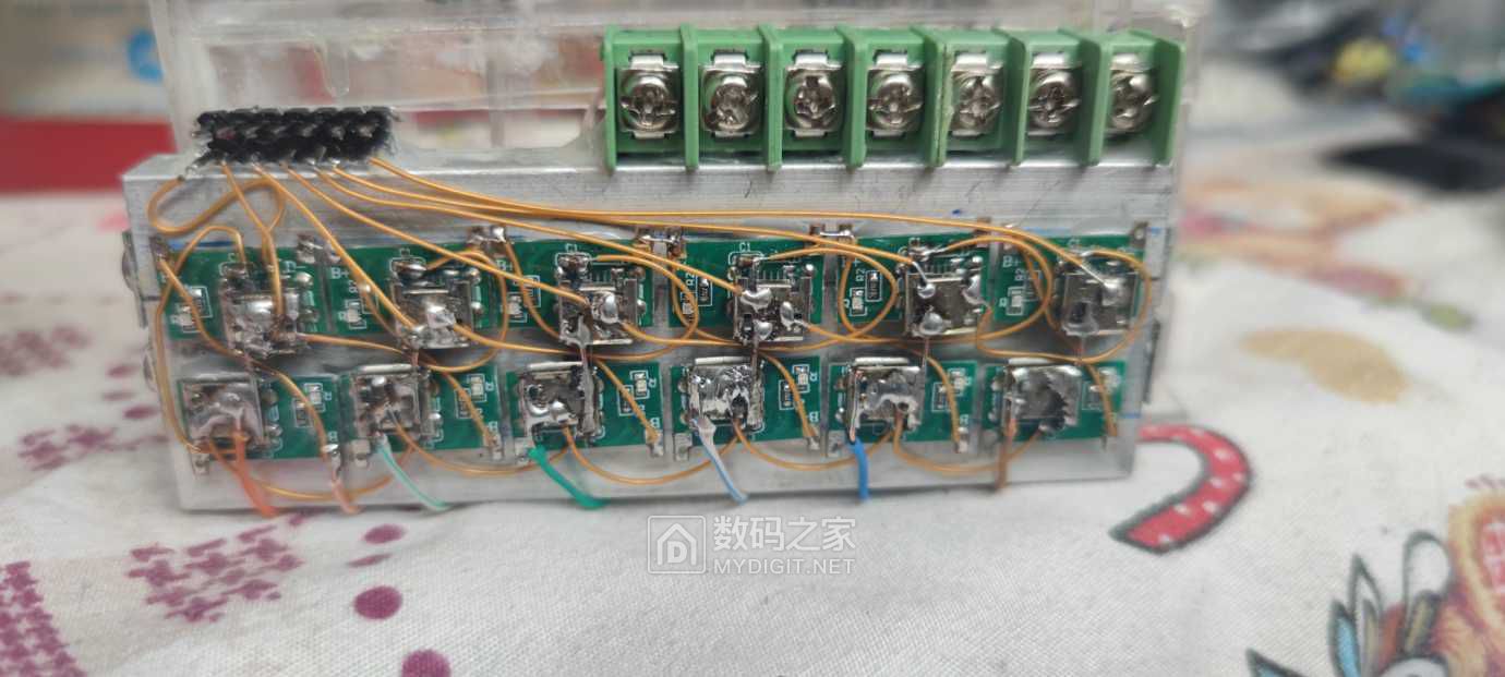

4056用一整块散热铝进行散热。用特氟龙镀银导线链接。
电源板使用杜邦线进行组装,坏了可以拔插更换。
4056使用接线端子进行组装,方便更换,组装的时候也不容易把线折断。

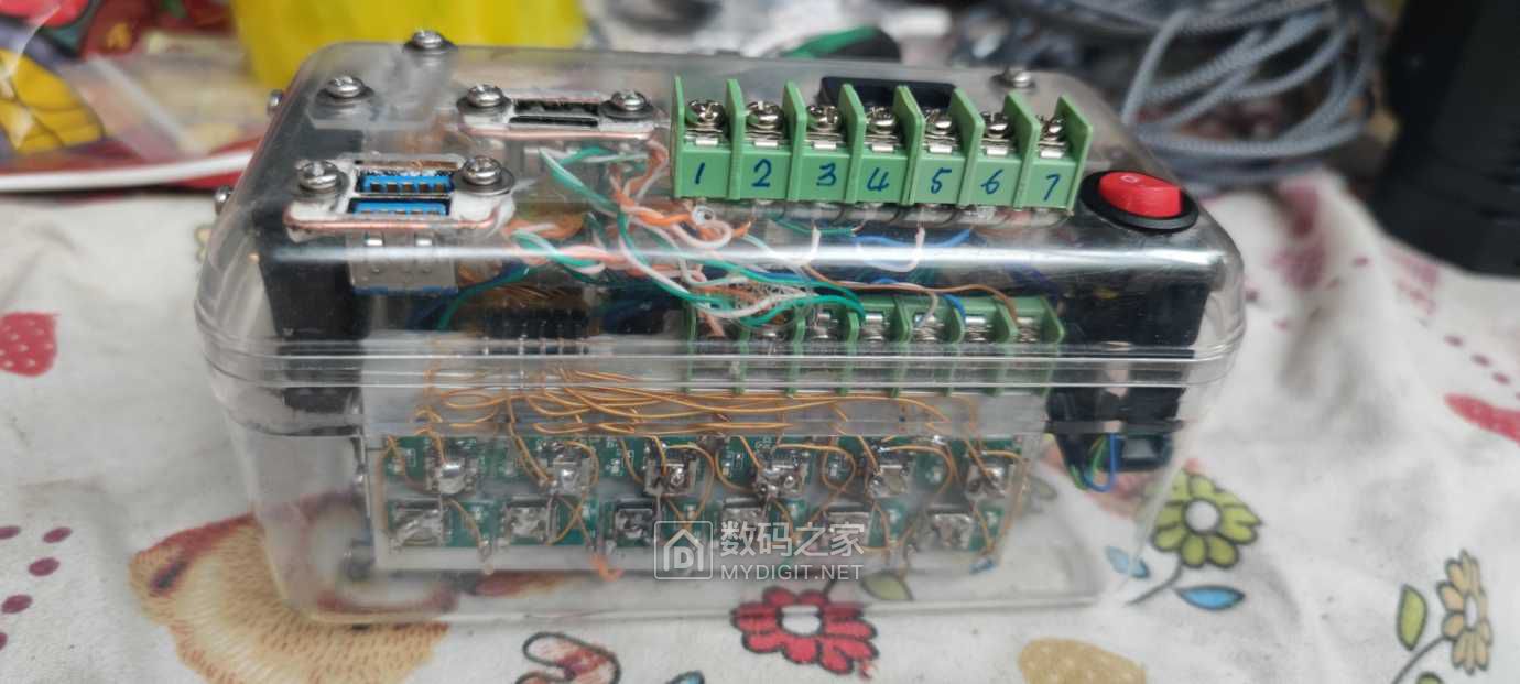

上盖和亚克力内核是可拆卸的整体,可以抽出以后方便维修。
准备安装,盖子和盒子是靠2边的风扇8个螺丝固定的。
拆了风扇的4个螺丝,盖子和内核就可以抽出。

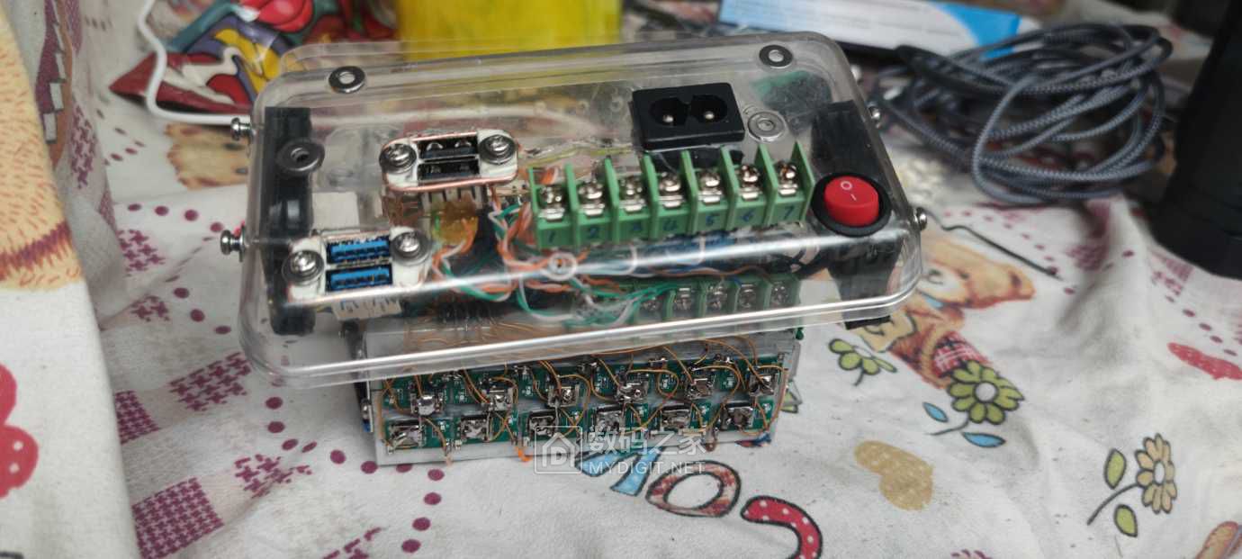

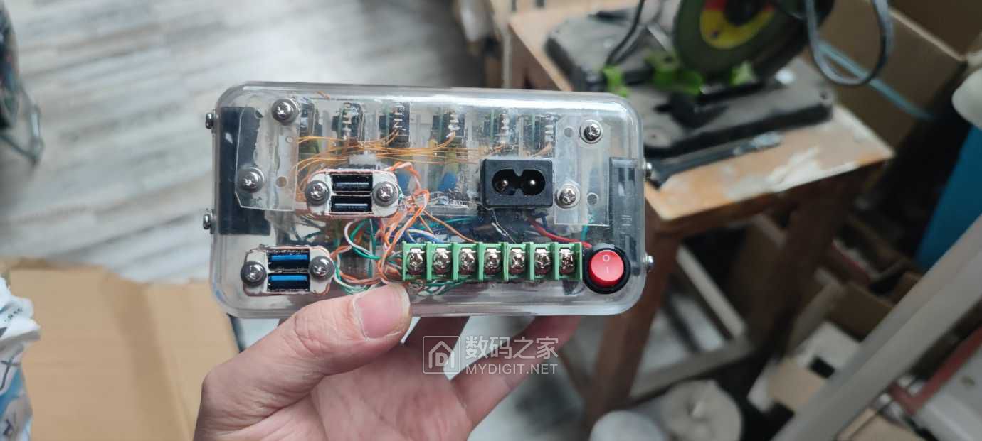

组装完成图片

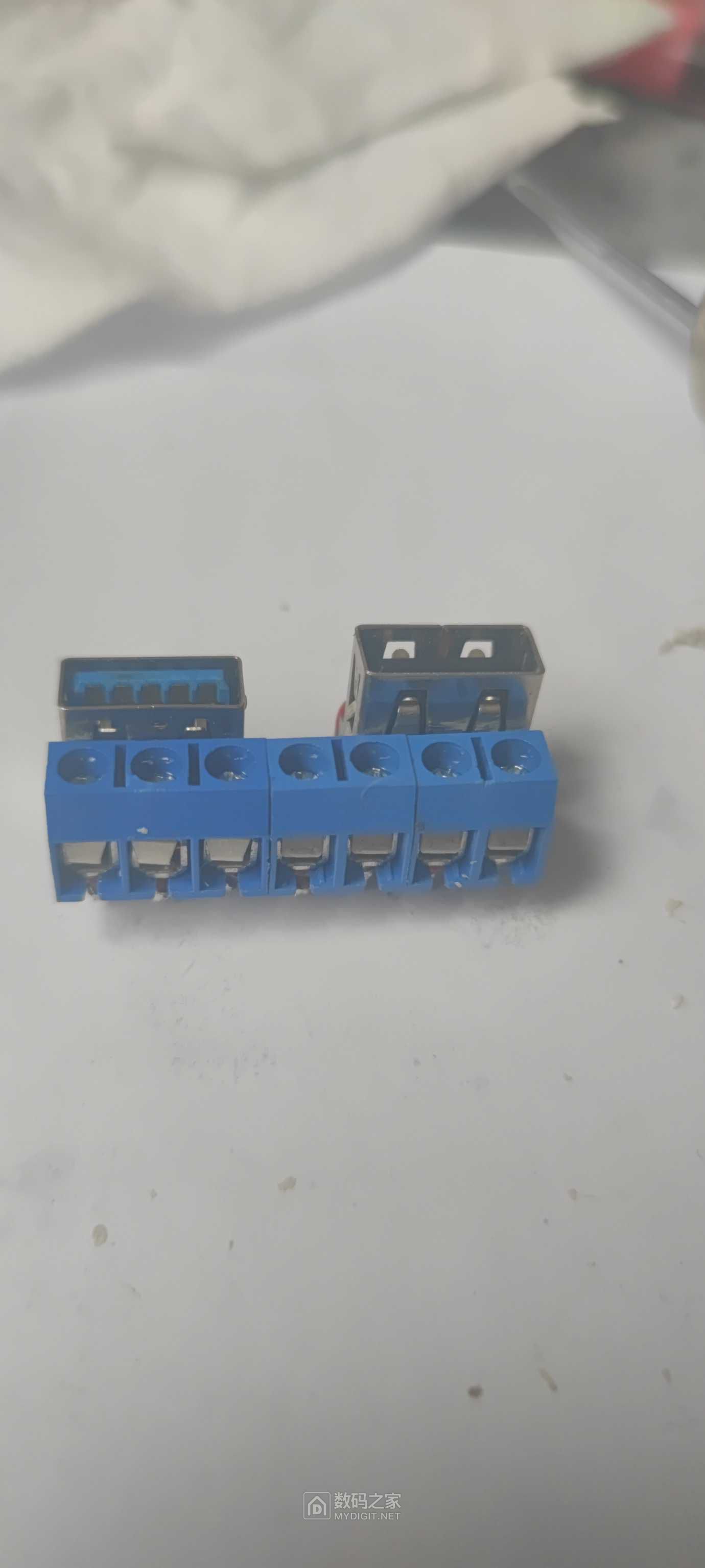

接口做在盖子上,一共7个接线柱,插上电池后可以用万用表方便测量各组电压。usb3.0有9针使用7针可以给6s电池充电。充电usb线是现成的。
多做2个usb口,坏了一个还有其他可用。

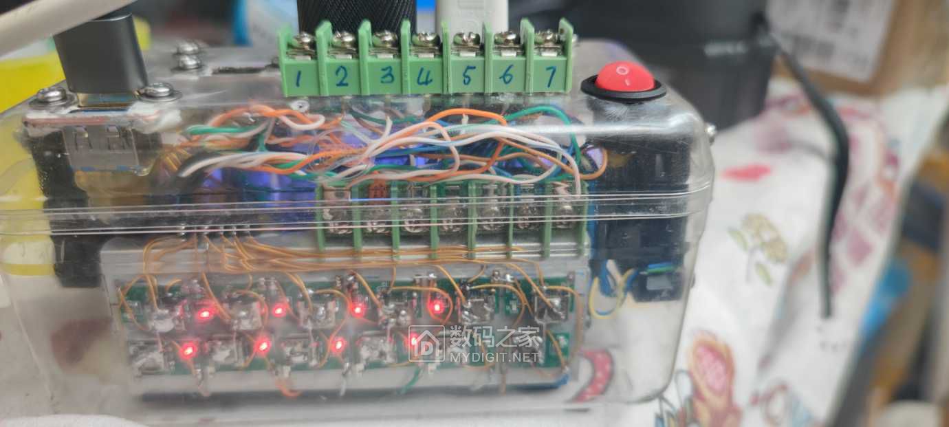

电源阵列开启后led挺壮观

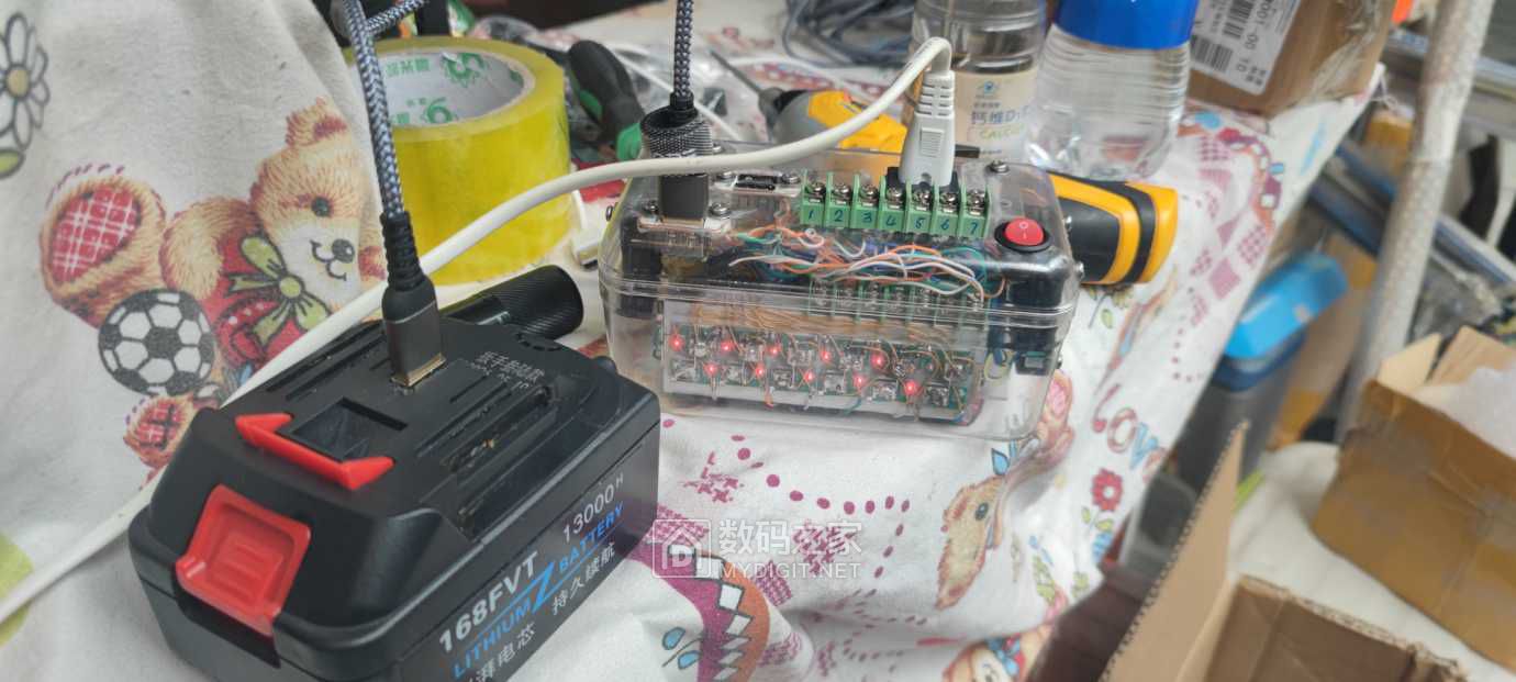

6路每路2片4056,2a。
6路一起充电48w,实际功率插座65w
给电动扳手20v充电中。

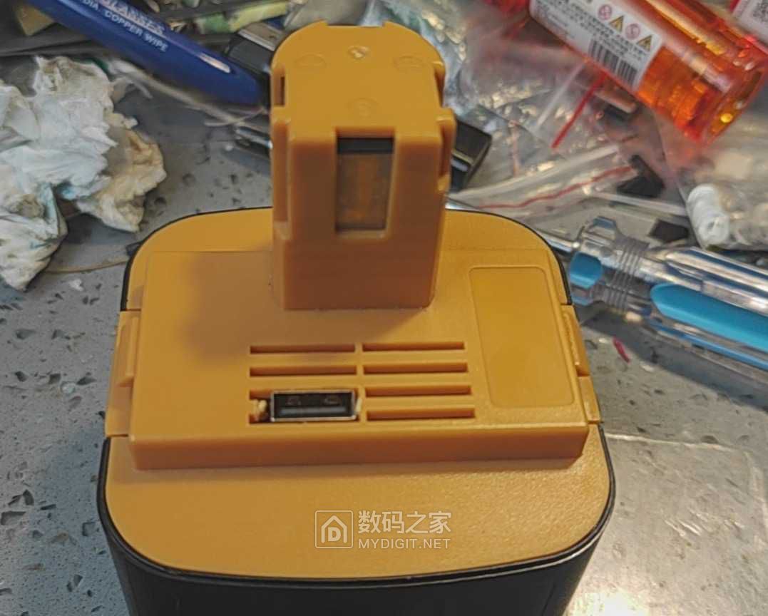

松下电池usb平衡口
用usb主要是因为便宜,接线简单,体积不大,12v电池用usb2.0母座就可以了,12v以上用usb3.0母座。
线可以直接用usb3.0现成线材,一线通用全部。
没使用航模平衡接口是因为没有航模电池,主要充电动工具,航模线也不方便,每种电压线和接口还不统一。
电流2a情况下usb还是可以承受的。
