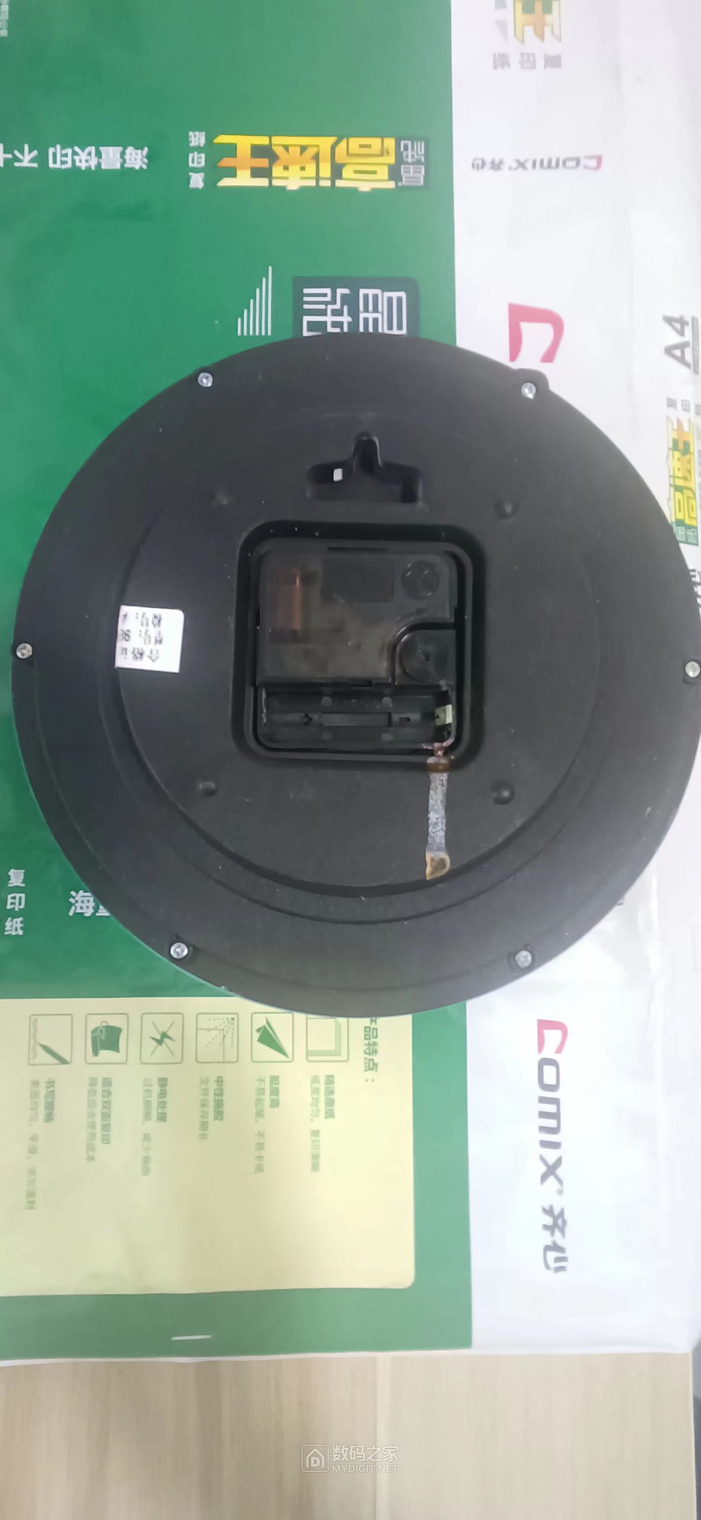

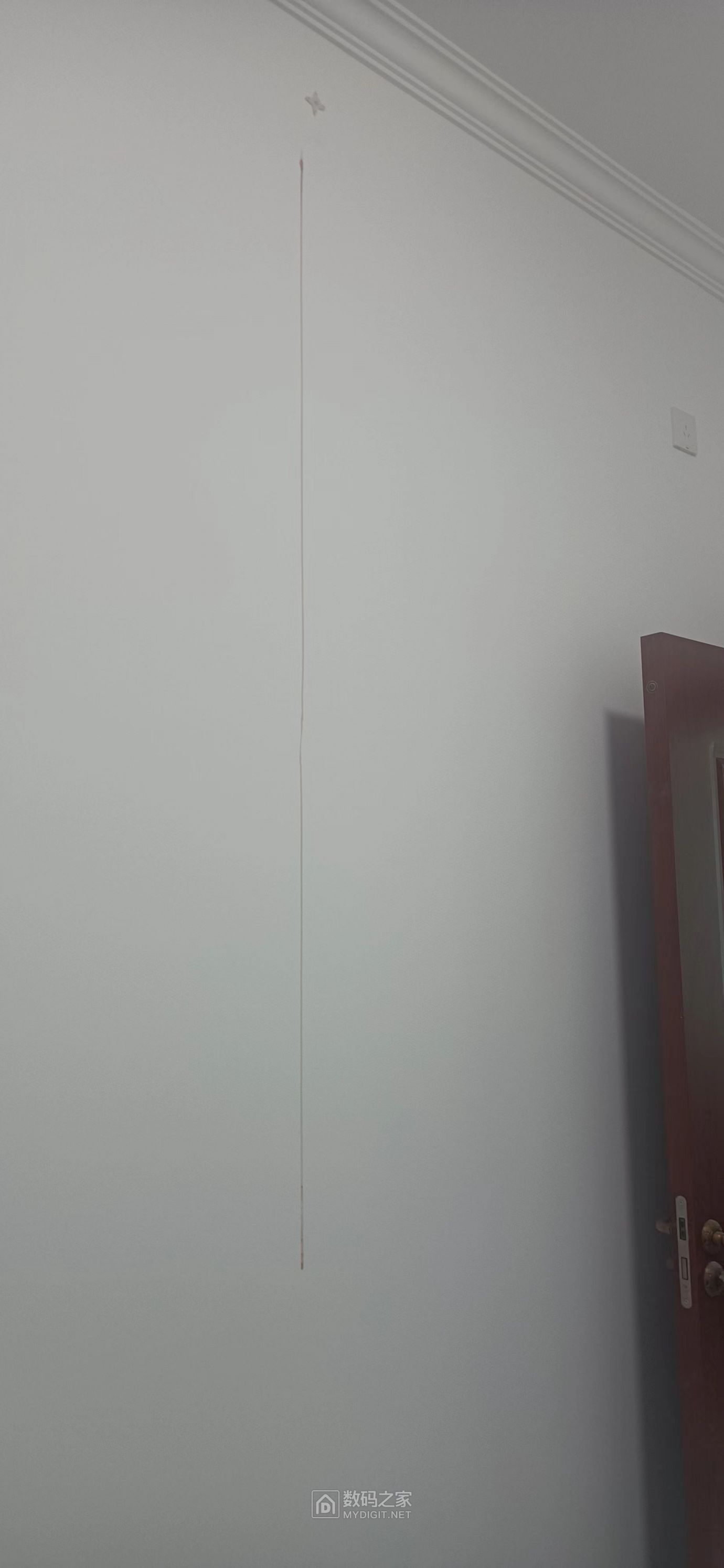

电池漏液沾到墙上怎么搞啊???
电池漏液沾到墙上怎么搞啊???
发表于 2022-9-19 11:18:57 | 显示全部楼层
这电池液体量比较大,水多……

好家伙,这么长...漏液害人不浅呐
若是我家,就让家里学绘画的小朋友自由发挥想象,画点描点添加点
发表于 2022-9-19 11:26:07 | 显示全部楼层
大白墙?喷漆了么?
喷漆的话用干净的废毛巾蘸水擦看看能不能擦掉,没喷漆其实更好办,以前你装修肯定会剩下腻子粉,就用那个,颜色与你墙面颜色是一样的,用腻子粉调成腻子,用勺子轻轻挖掉被污染的表面,然后用腻子补,用买酵母粉会送的面团塑料刮刀或是类似边缘平整的东西刮平收光。

发表于 2022-9-19 11:26:40 | 显示全部楼层
某宝买补墙喷漆喷一遍,或者自己刷一层乳胶漆

发表于 2022-9-19 11:27:49 | 显示全部楼层
只能刮掉了,然后补一下

发表于 2022-9-19 11:30:52 | 显示全部楼层
如果不是很深 是不是可以用砂纸磨掉?
发表于 2022-9-19 11:32:27 | 显示全部楼层
直接刷漆?话说你这钟用碱性电池也是心大
发表于 2022-9-19 11:34:24 | 显示全部楼层
看这液量,估摸着都渗的挺深的了,可以先打磨一个点看下多深,太深直接喷漆,浅直接全部打磨一下
 楼主| 发表于 2022-9-19 11:39:02 | 显示全部楼层
zx00 发表于 2022-9-18 17:26
大白墙?喷漆了么?
喷漆的话用干净的废毛巾蘸水擦看看能不能擦掉,没喷漆其实更好办,以前你装修肯定会剩 ...
毛刷刷了漆了......
不清楚啥时候漏液都不知道.....
房子很少住......
发表于 2022-9-19 11:39:44 | 显示全部楼层
所以还是要换锂电,碱性电池害人不浅
 楼主| 发表于 2022-9-19 11:41:59 | 显示全部楼层
ww5223017240 发表于 2022-9-18 17:32
直接刷漆?话说你这钟用碱性电池也是心大
我一般随便用.....
不管什么碱性电池什么碳性电池的啊......
 楼主| 发表于 2022-9-19 11:42:36 | 显示全部楼层
alangxl 发表于 2022-9-18 17:34
看这液量,估摸着都渗的挺深的了,可以先打磨一个点看下多深,太深直接喷漆,浅直接全部打磨一下{:0 ...
不清楚到底有多深啊......
 楼主| 发表于 2022-9-19 11:43:10 | 显示全部楼层
578087463 发表于 2022-9-18 17:30
如果不是很深 是不是可以用砂纸磨掉?
不清楚有多深啊.......
发表于 2022-9-19 11:45:10 | 显示全部楼层
砂纸磨,上乳胶漆。
发表于 2022-9-19 11:56:35 | 显示全部楼层
q8155128 发表于 2022-9-19 11:41
我一般随便用.....
那你就等着半年刷一次墙吧
小电流用碱性就是等着漏液的
发表于 2022-9-19 14:29:55 | 显示全部楼层
ww5223017240 发表于 2022-9-19 11:56
那你就等着半年刷一次墙吧
小电流用碱性就是等着漏液的

发表于 2022-9-19 15:11:40 | 显示全部楼层
哈哈哈,真好笑,竟然这么多水,并且和图片边框平行
发表于 2022-9-19 16:19:36 | 显示全部楼层
……轻轻刮去漏液的墙面,然后刷一层薄薄的白漆……
