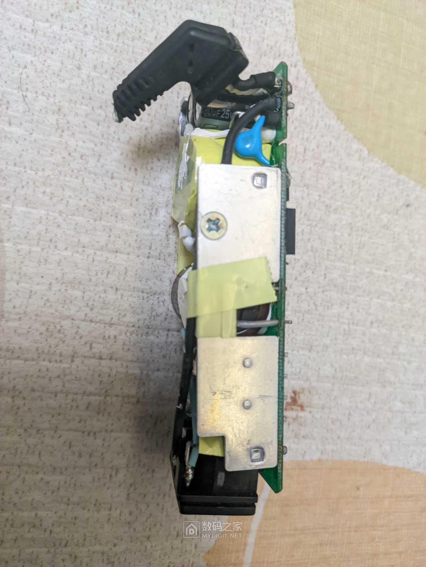

----------12月6日更新----------

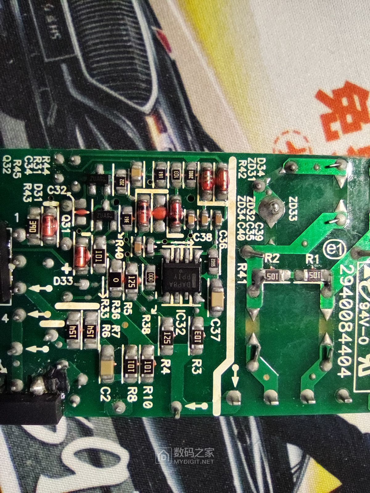

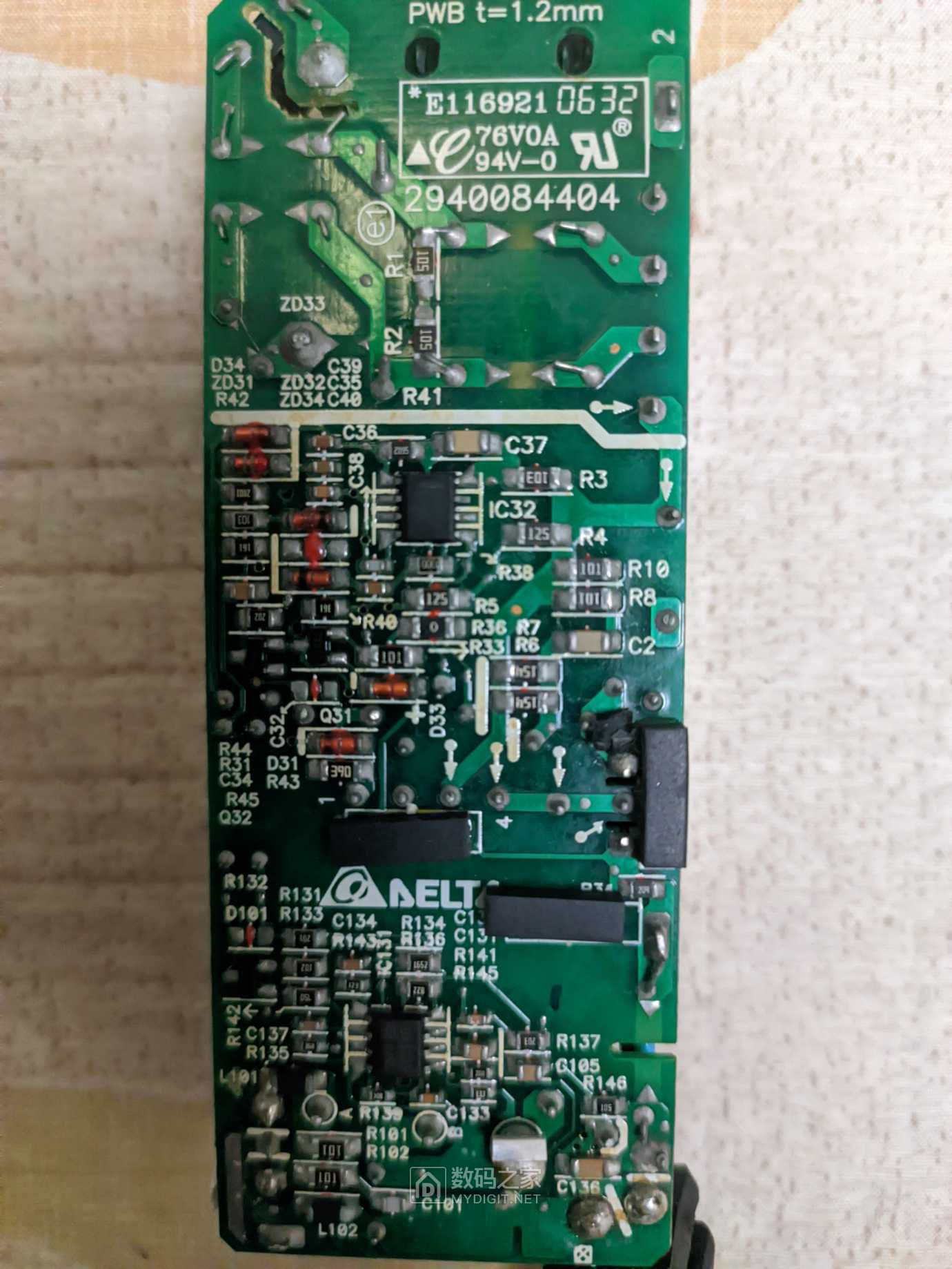

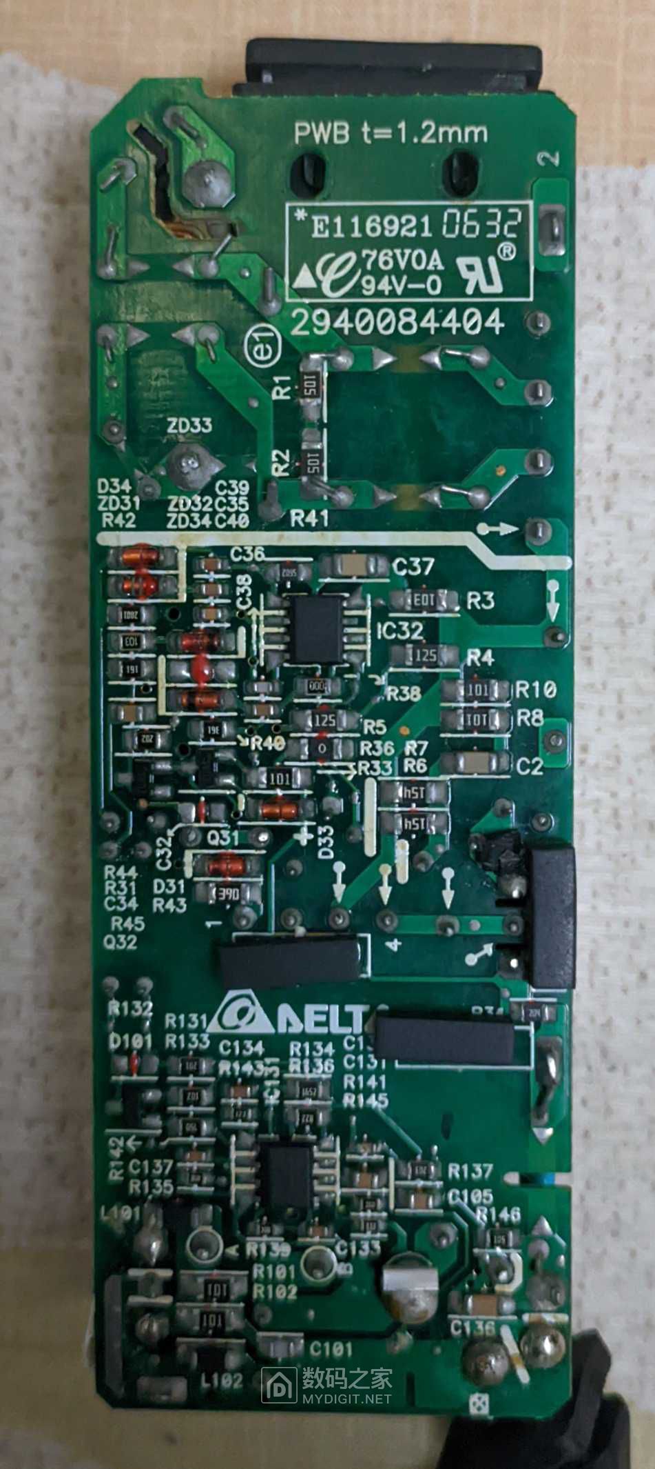

根据电源的型号我在网上搜索了一下,有了一些进展。
首先,电源是台达代工的,电源芯片DAP8A+DAS001。
网上有一些这个芯片电源的改造,总体思路就是先改输出端的电压,然后改高压端DAP8A的保护电路,但是每个电源都不太一样,每个人的理解也不完全一样,小白没法完全照着改。
找到一个基本一模一样的电压改造帖子,https://www.shoudian.org/forum.php?mod=viewthread&tid=362800&highlight=%E6%94%B924V,但是大佬没改完,后续也没回复了。

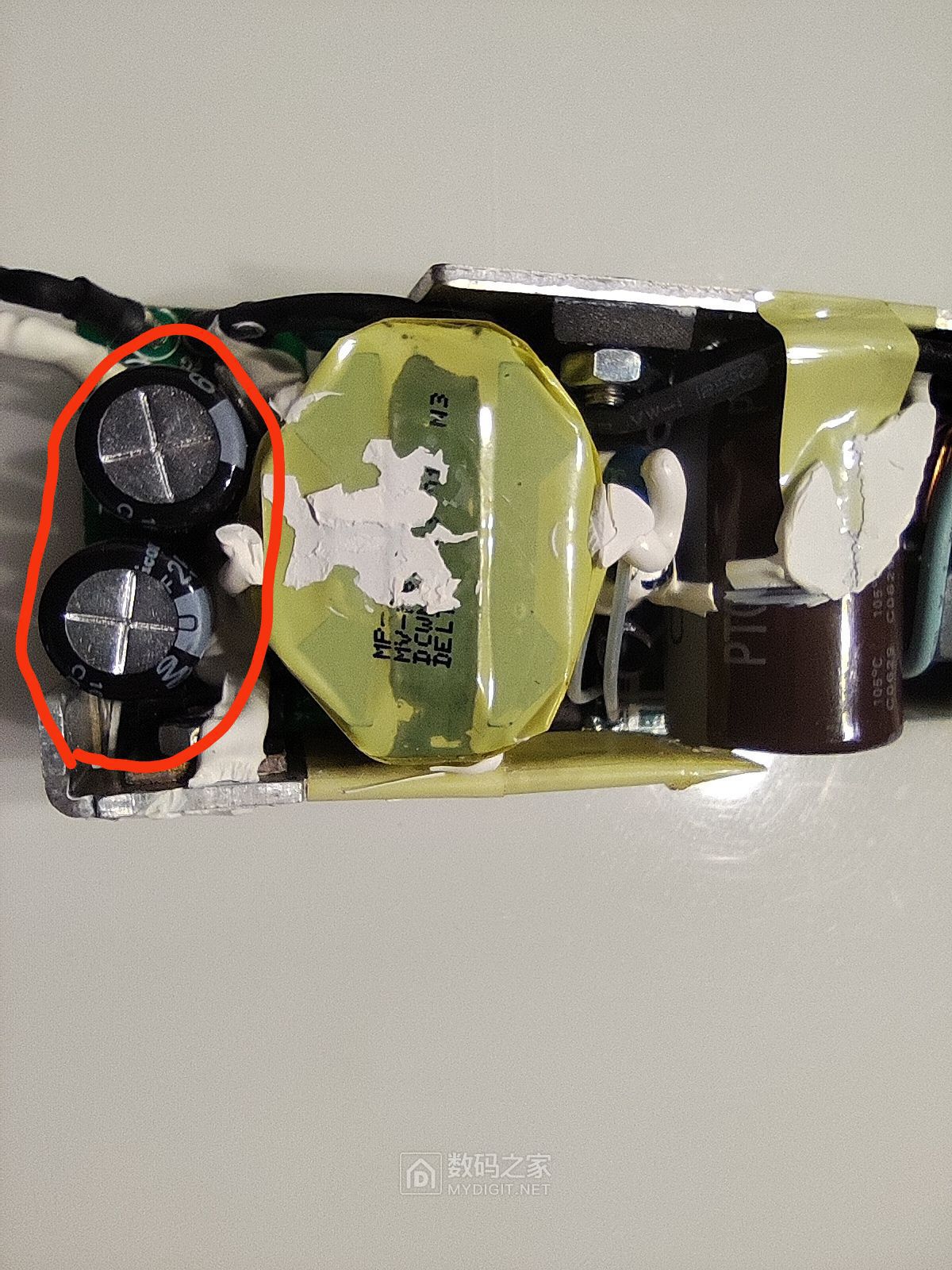

各位大佬,能不能抽空帮忙再看一下高压端的改动方法?另外,红圈的是不是输出端的滤波电容,是25V的,需要换成35V的吗?
-----------原贴----------

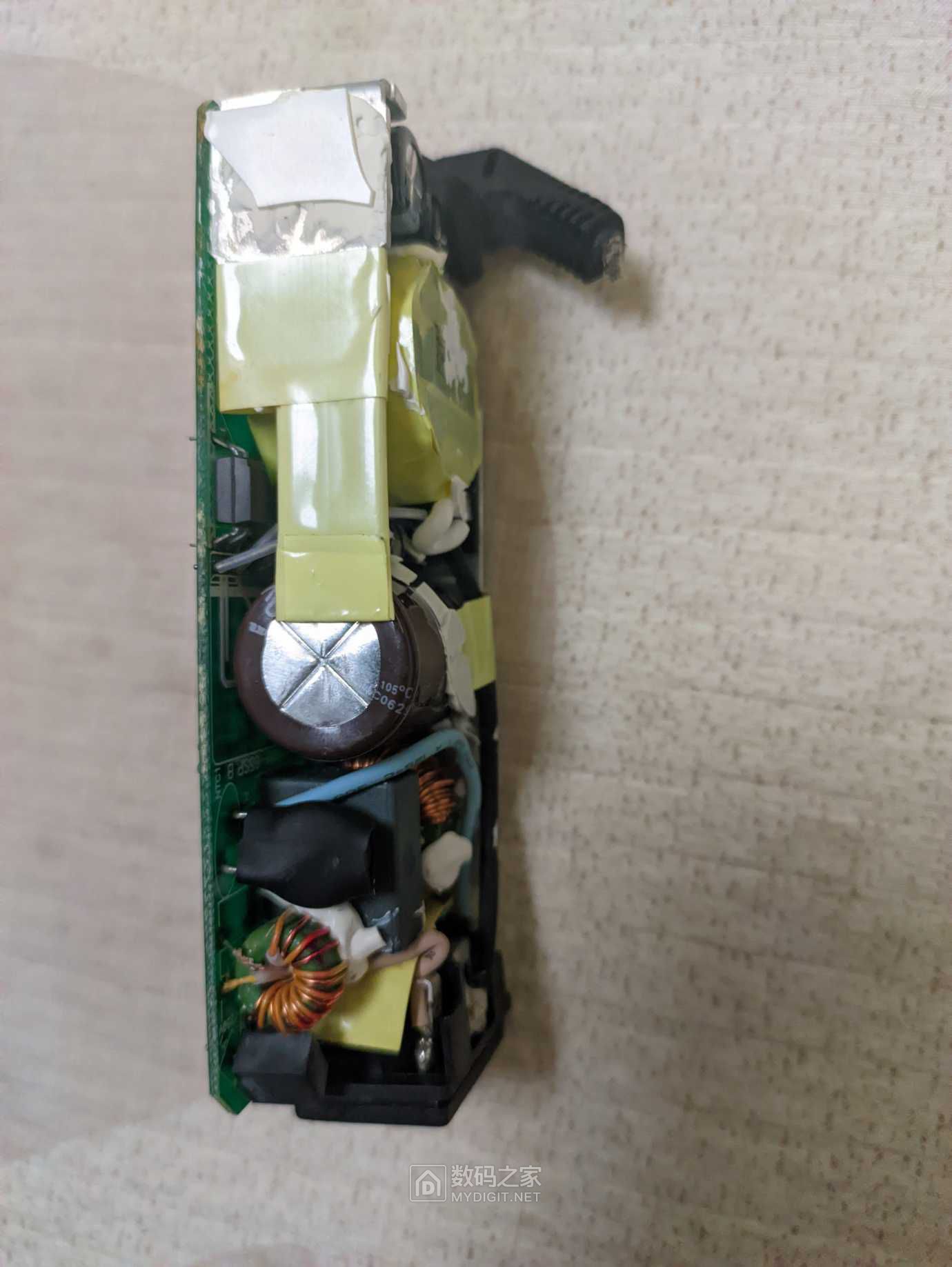

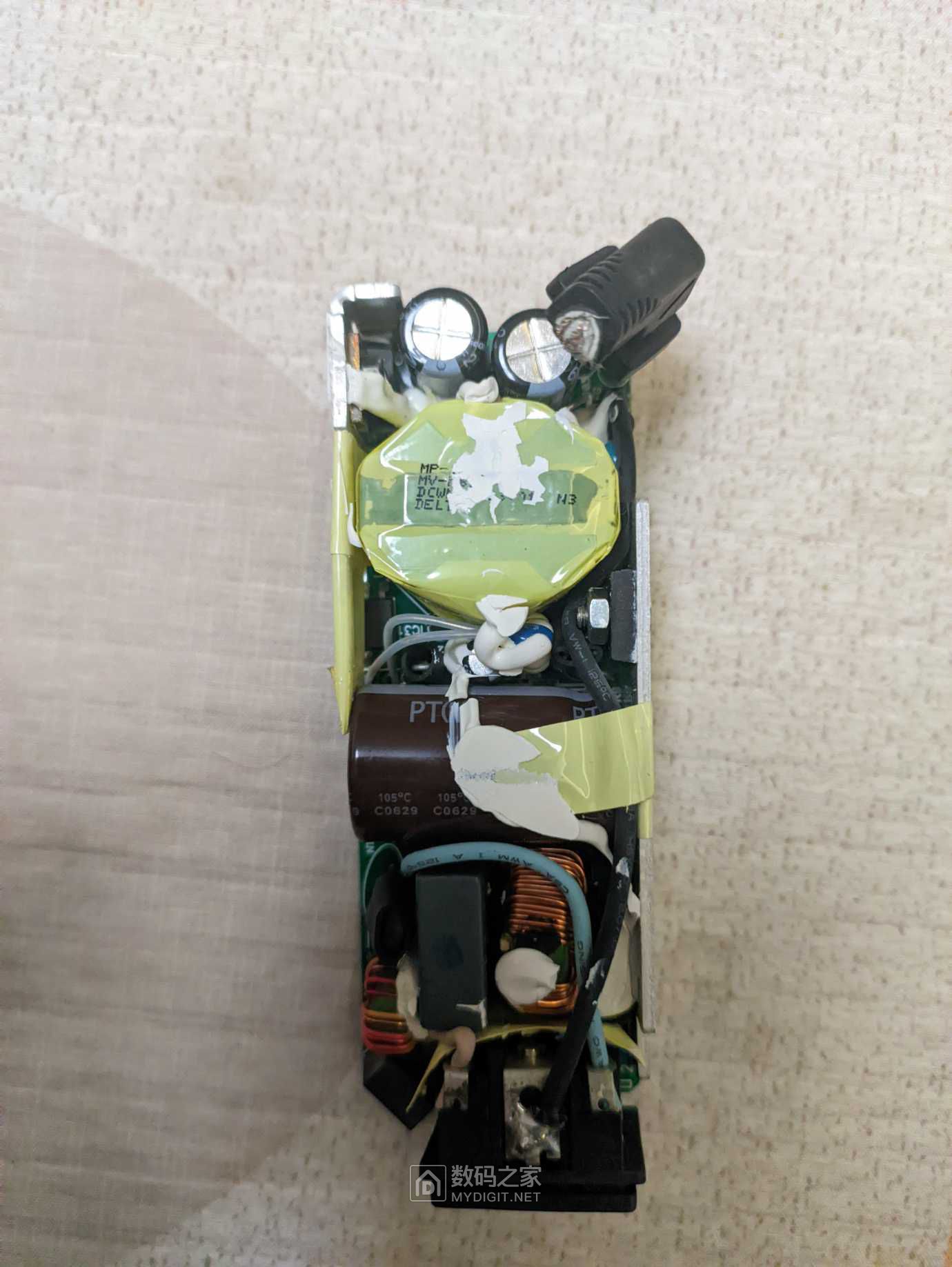

各位大佬,本人小白一个,很久之前拆了一个笔记本电源,放了几年了才想起来。原来好像是19V还是20V的,这个可以改成24V吗?

发表于 2022-12-4 20:21:35 来自手机浏览器 | 显示全部楼层
改20估计低压端电容耐压不够

发表于 2022-12-5 12:14:30 来自手机浏览器 | 显示全部楼层
我用12v的改24v的,输出换了两个35V1000uf的电容,不能带负载!可能是我改的太高了,最后把双向可控硅拆掉通电就牺牲了!你这个19v忘上升5v应该没问题吧!

发表于 2022-12-5 17:38:49 来自手机浏览器 | 显示全部楼层
看起来像ThinkPad的一个角是斜的20V3.25A电源适配器。
发表于 2022-12-5 17:51:32 | 显示全部楼层
除非有人改过同款电源,否则没有几个大佬仅凭几张照片就能改电压。拿到实物还要反复观察绘制原理图,走捷径也要先找见有没有TL431,画出局部原理图。

发表于 2022-12-6 04:23:38 | 显示全部楼层
没原理图,没实物,就凭几张照片是改不出来的
