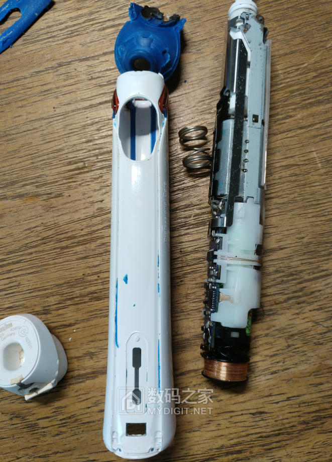

首先拆卸底座,找一个平口改刀直接从缝隙处轻撬即可,如下图
然后就是从最上面的胶皮处脱离,拿金属柄下压即可把整个手柄推出来。

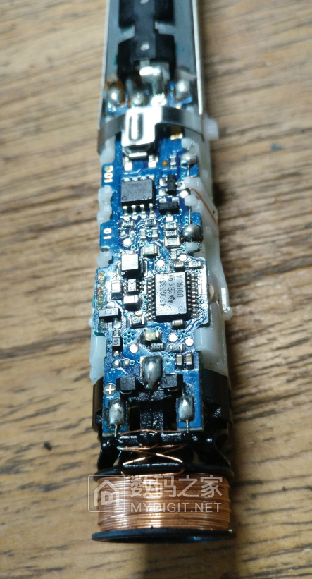

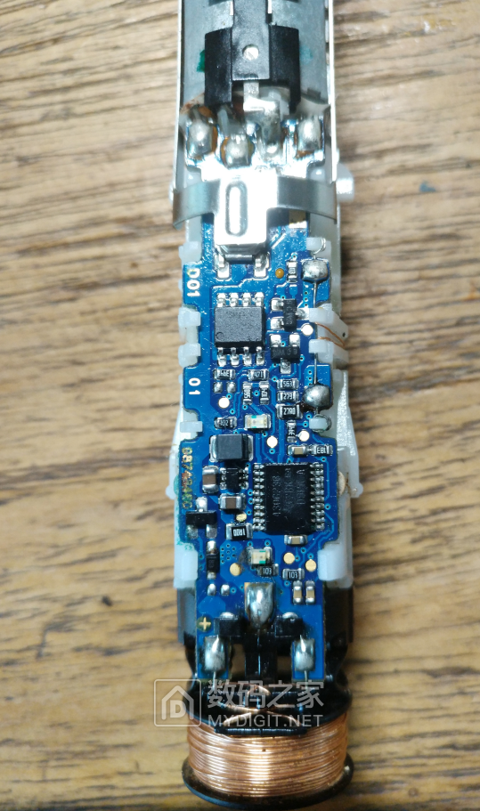

内部进水严重,芯片间导电,造成不能正常充电器,立刻用WD-40喷涂,分离水膜。
这个是芯片的特写
整机清理
按原来的样子装好,测试,充电正常,用软胶膜重新粘好,确保防水。
反思原因

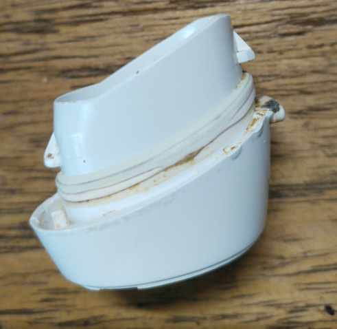

是因为胶皮老化造成开关附近防水功能缺失,进水过多造成芯片导电,没有烧坏真是幸运!
 楼主| 发表于 2019-7-6 14:20:43 | 显示全部楼层
正面的胶皮是老化自己脱落的,拆解时不用拆脱皮!!!!
