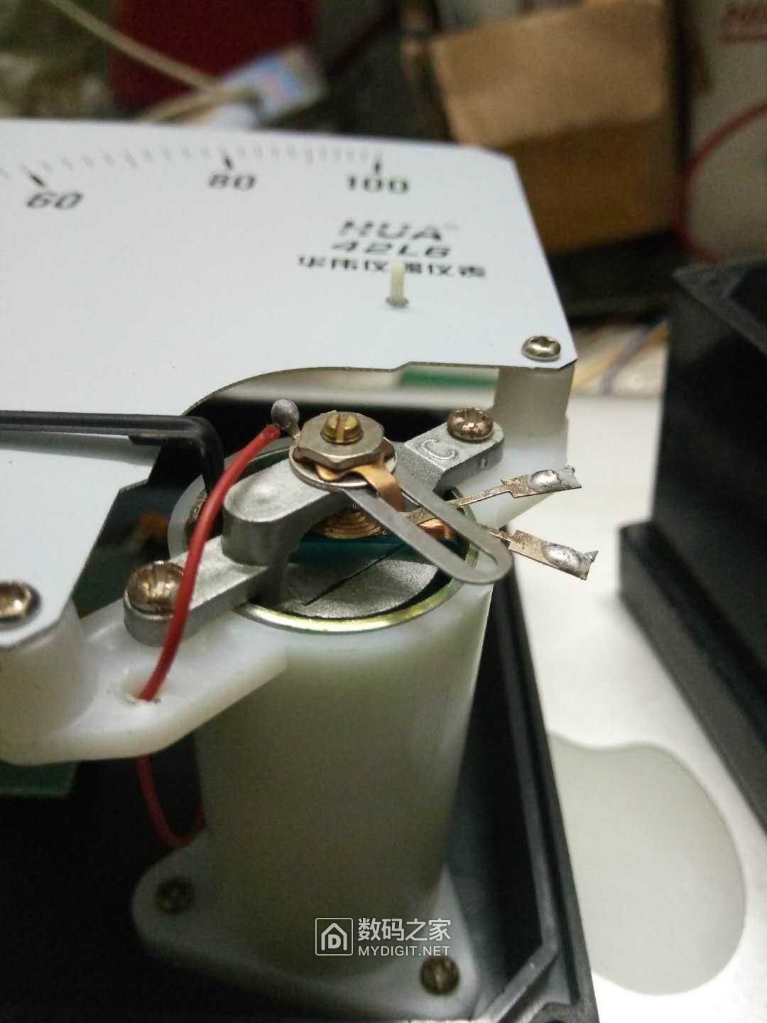

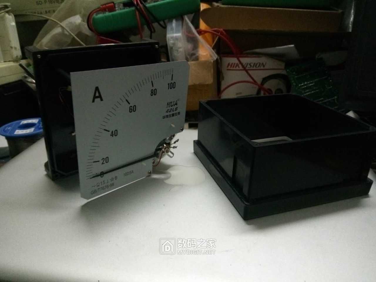

拆开
wechat_upload15628571035d274e8fc2124
里面很干净
wechat_upload15628571045d274e90ad52d
机芯
wechat_upload15628571055d274e918c6a9
动起来的样子
wechat_upload15628571065d274e9262eac
有个变压器,两条粗线圈绕着。接着两个接线柱
wechat_upload15628571205d274ea0d0dac
另外一边有个微调的东西
wechat_upload15628571215d274ea1be2b5

改量程应该改电流互感器的圈数,如果该成小量程的,可以不用电流互感器,直接用分流电阻。

这是交流直流?还是通用?没符号。那柱不是100A。配互感器才测100A,20:1。光表最大5A。是这样吧?!

这个表是互感器用表,100/5的。实际量程5A.直接发换个表头量程标示就可以是5A
发表于 2019-7-12 09:12:42 来自手机浏览器 | 显示全部楼层
这个东西要靠电流互感器工作,而不是直接接线

这种只有交流,当年没有直流霍尔元件,交流大电流都是使用互感器直流电流都是检流电阻来检测的,

这个不错,动圈式,拆过很多种这么大个的基本都是动铁式表头
