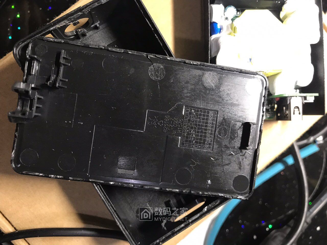

网上找了一圈也没见有哪位兄弟拆个微软苏菲婆的磁吸头拆解图。
废话不多说上图,
冰箱锤子大法就不多说了,

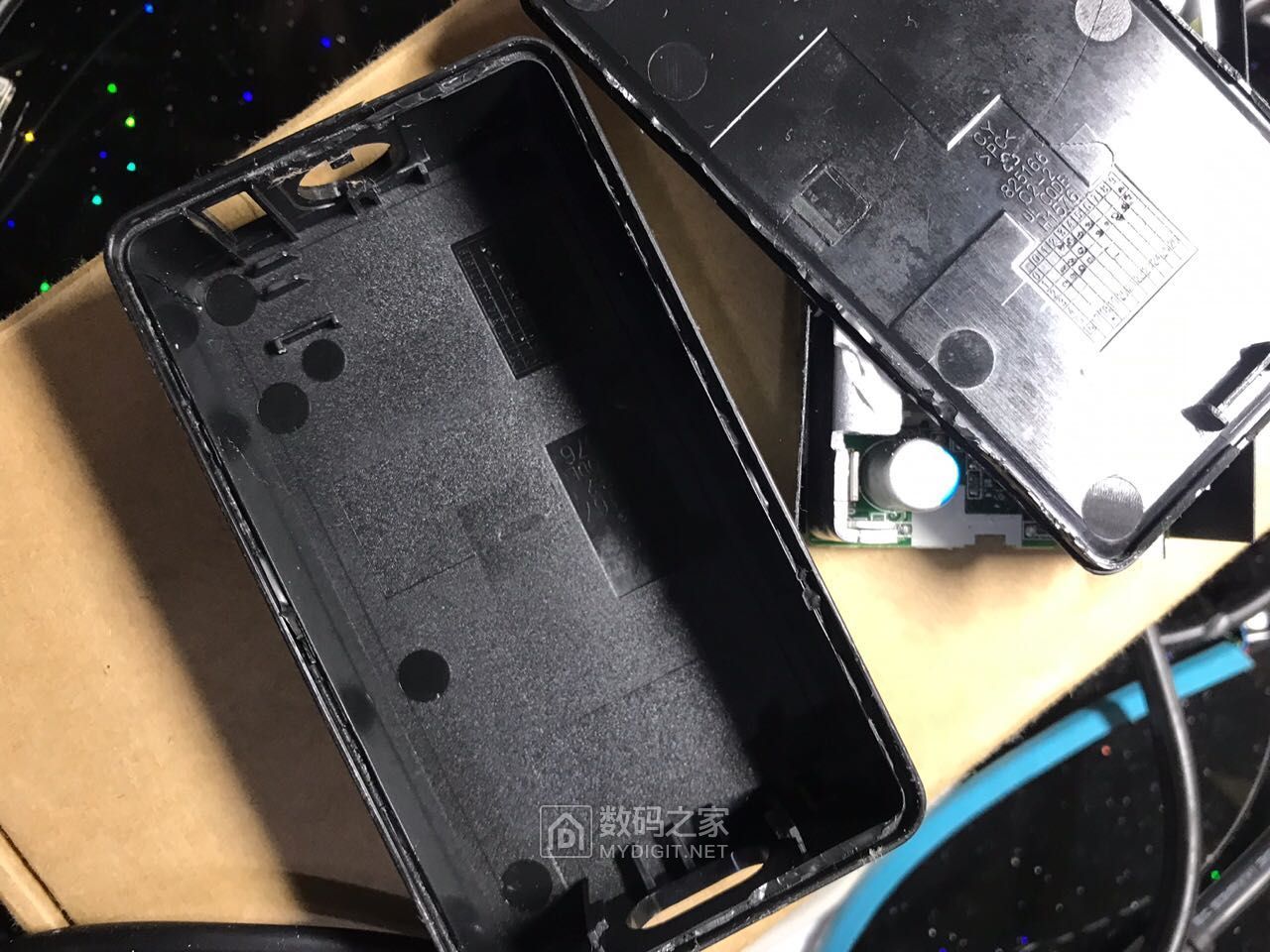

拆开里面的内脏
拆开里面的内脏

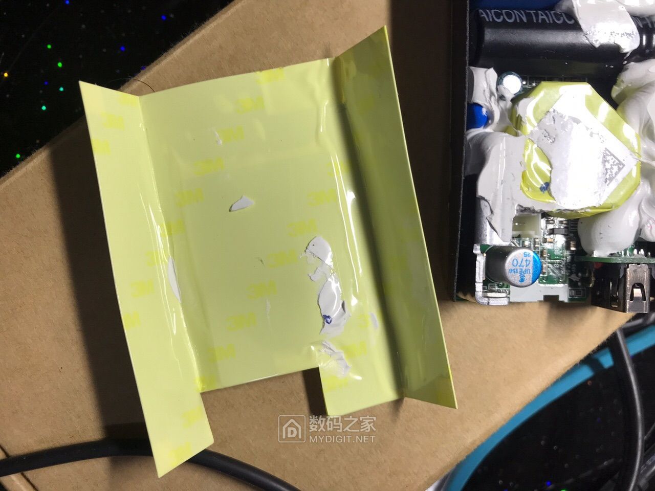

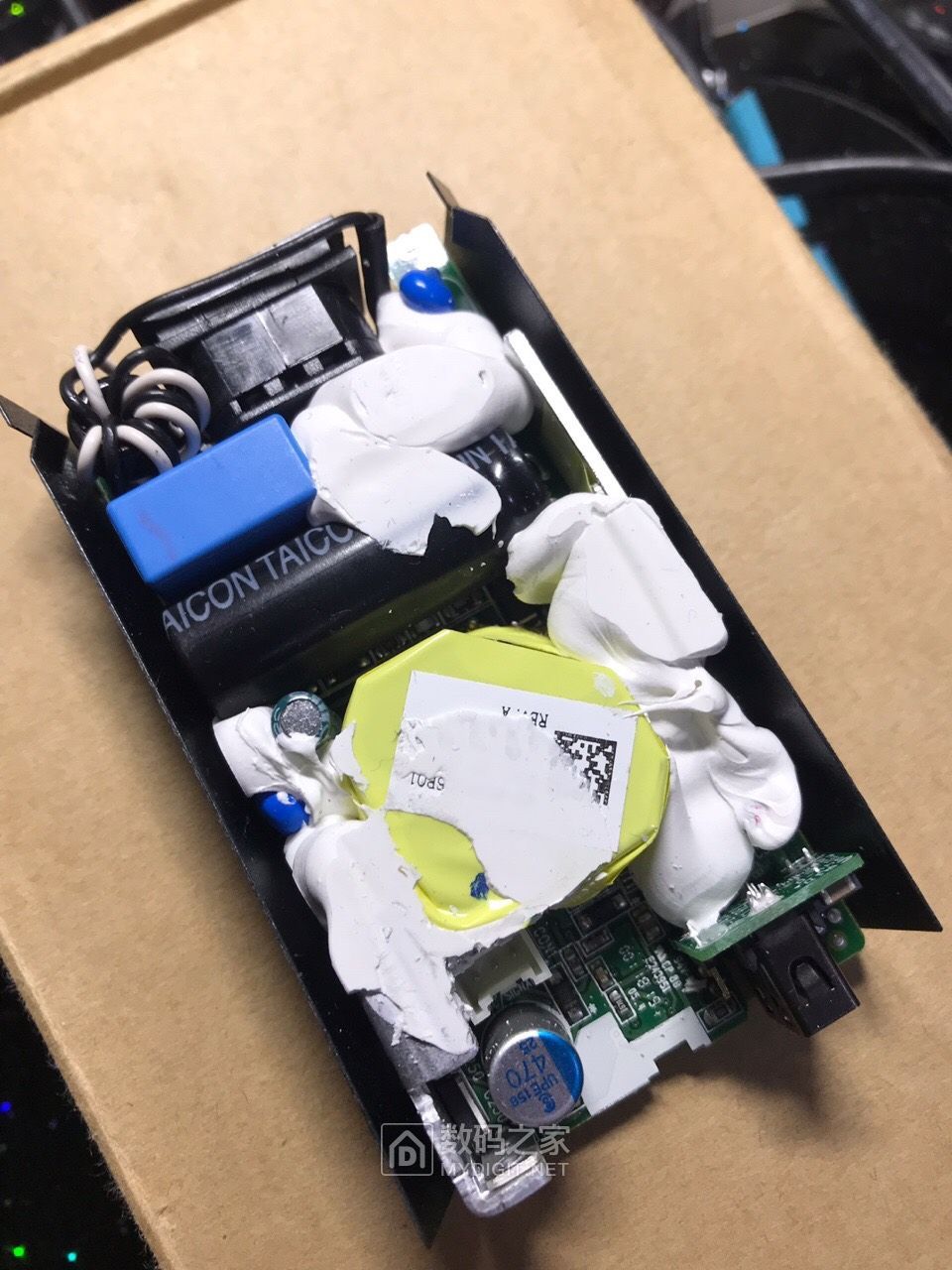

里面电源图
里面电源图
力气大了点被我锤裂了
力气大了点被我锤裂了
壳子材料不同于其他电源的材料,这个韧性不错

找到罪魁祸首了,居然是短路了,铜线都烧断了一部分,这个地方的设计看来还是有点不科学,为何不干脆做个插 ...
里面电路板
里面电路板
