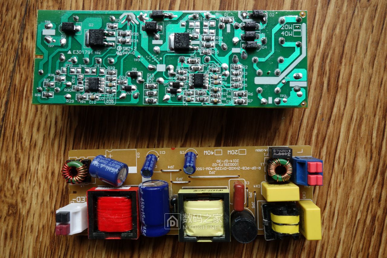

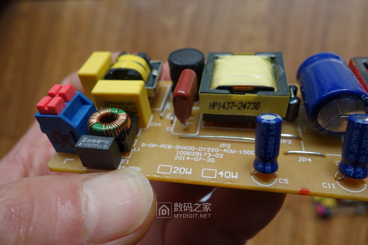

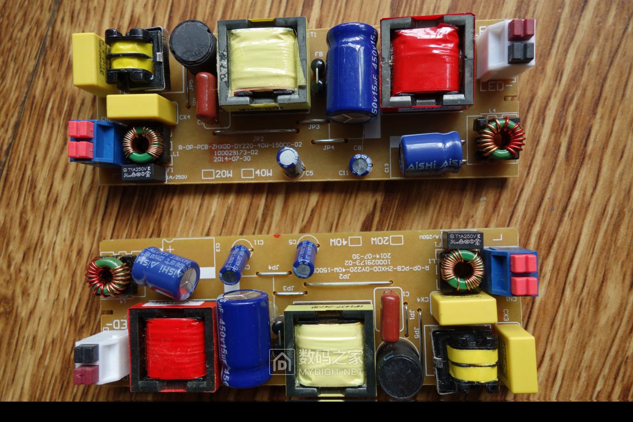

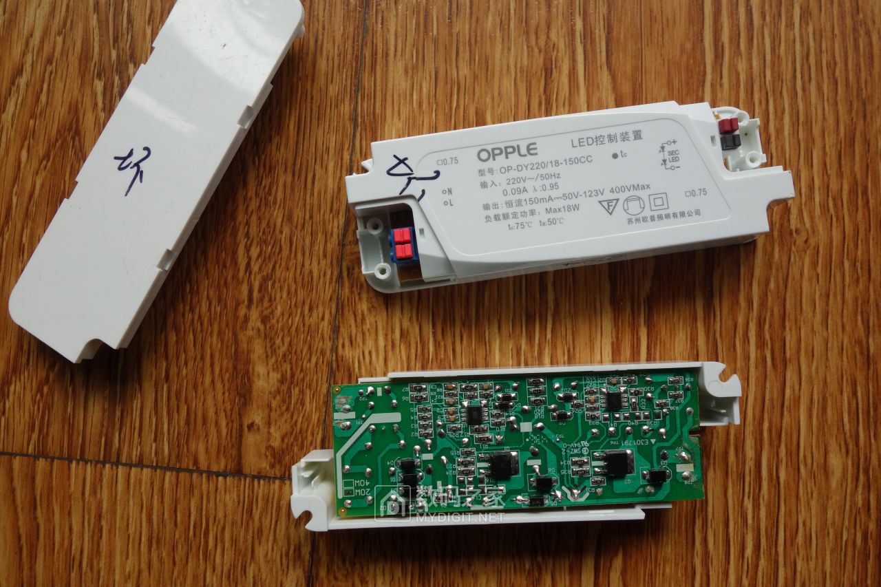

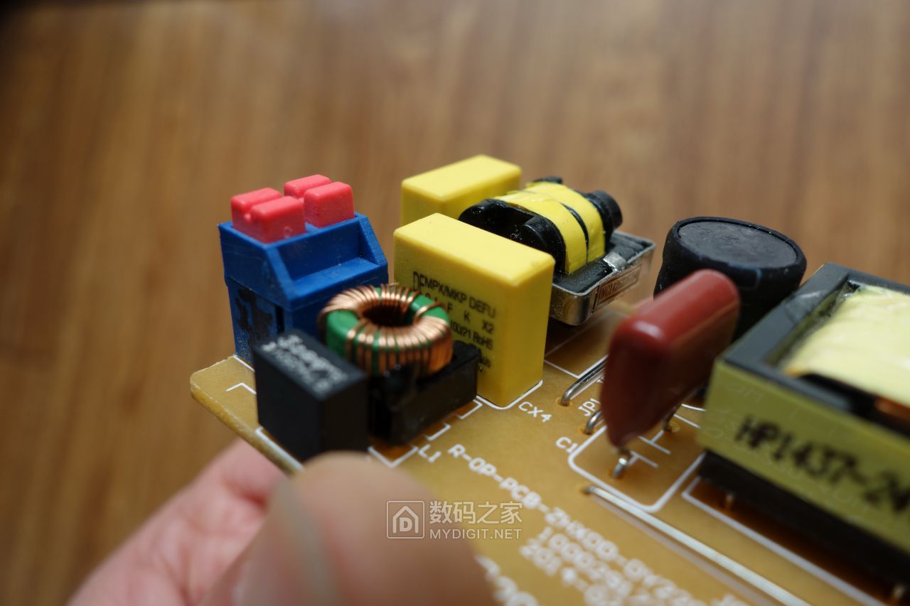

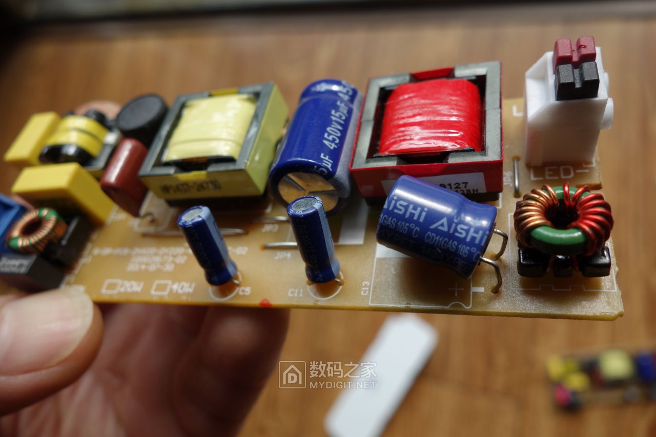

以前换下的电源适配器,装修后使用不久连续就坏了两个,不知是质量的问题,还是设计的问题。本人略懂电子基础,只有更换没有维修的技能。
一套灯,两个花瓣一个供电电源,共3组供电电源
一套灯,两个花瓣一个供电电源共两套电源
一套灯,两个花瓣一个供电电源共两套电源

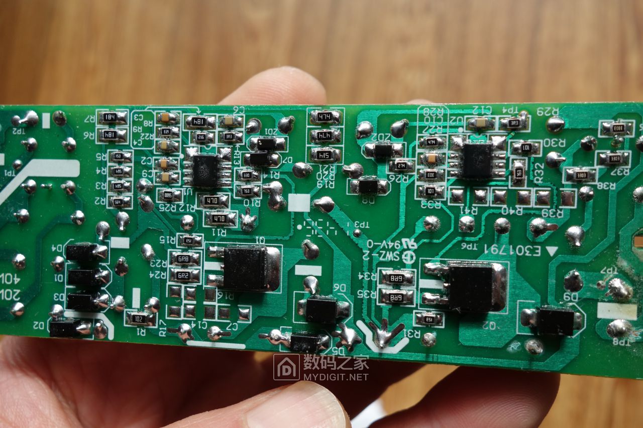

发表于 2020-2-11 17:25:49 | 显示全部楼层
驱动质量不错,带扩流场效应管的,该有的都有。
 楼主| 发表于 2020-2-11 17:52:46 | 显示全部楼层
很新,使用几个小时就挂了,不知应该检查哪里
发表于 2020-2-11 18:14:06 | 显示全部楼层
估计是设计上的问题,太过于紧凑,散热不良
发表于 2020-2-11 18:23:17 | 显示全部楼层
这个算是国内顶级恒流驱动了。。
主动PFC矫正加非隔离横流,高功率因数还没有频闪。。。
小功率的可以直接短路PFC电路试试看。。
其实电动自行车充电器功率大,应该带个PFC,这种40W以下的相对就有点性能过剩了。。。
一年内坏了可以联系保修的,一般发新的给你,视频砸烂证明报废了不用寄回去的。。。
发表于 2020-2-11 23:41:57 | 显示全部楼层
应该可以增加过热保护的设计,最简单的方法在灯板附近增加PPTC自恢复保险电阻,好的方法在开关电源基准电阻上,增加PTC或NTC串联,过热后降低工作电流避免烧电源。
发表于 2023-3-30 17:43:58 | 显示全部楼层
whseen 发表于 2020-2-11 23:41
应该可以增加过热保护的设计,最简单的方法在灯板附近增加PPTC自恢复保险电阻,好的方法在开关电源基准电 ...
菲利普100左右32w的就有温度控制,温度高了就降低功率,现在大多数都是简简单单可以亮一年就可以了的设计
